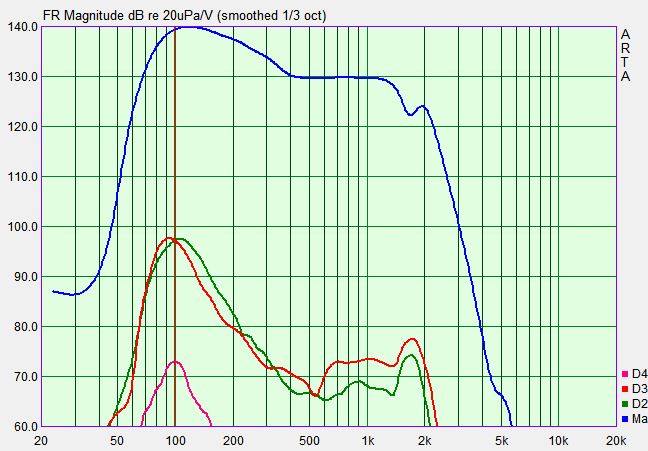

    Zitat von lanime
    Meine Schallwandbreite ist 24cm und die Ports an den Seitenwänden, aber ist
    das Delay nicht primär vom Fließwiderstand abhängig? So zumindest
    mein Verständnis (soweit man von Verständnis sprechen kann - sagen wir
    lieber "Meinung" dazu)
    mich hätte interessiert, wie weit die bedämpften Ports
    auf den Seitenwänden von der Schallwandkante entfernt sind,
    damit ich die Dipol-Pfadlänge abschätzen kann.
    Bei der "gewöhnlichen" Resisatance Box wird das Delay durch
    den mechanischen Tiefpass aus der Nachgiebigkeit des Gehäusevolumens
    und dem Fließwiderstand gebildet. Die elektrische Analogie wäre
    ein RC-Tiefpass: Auch dieser hat eine Gruppenlaufzeit, welche im
    Durchlassbereich rel. konstant ist.
    Je nach Ausführung, hat der Fließwiderstand auch immer eine
    gewisse Massereaktanz, die hast Du mit Deinen Ports gezielt
    bereitgestellt und betont.
    Für eine Kardioidcharakteristik, die mit der Frequenz stabil ist,
    muß die Gruppenlaufzeit für die tiefpassgefilterte rückwärtige
    Schallquelle zur Dipol-Pfadlänge passen, welche durch den
    äußeren Abstand von vorderer und hinterer Schallquelle gegeben ist.
    Kreative Abweichungen sind natürlich erlaubt, z.B. um bei
    tiefen Frequenzen bewusst in Richtung Subkardioid zu gehen und
    dadurch Verschiebevolumen zu sparen.
    In dieser Richtung gibt es einige Konstruktionen, Abstimmungen und
    auch Patente.
    Wichtig ist es m.E. , die Dipol Pfadlänge für den gewünschten
    Frequenzbereich in dem man "Dipol Anteil (Kardioid)" benötigt,
    nicht unnötig klein auszulegen.

        Hallo Bernd,
        glückwunsch zu deiner Konstruktion.
        Wie es der Zufall so will, braine ich gerade an einer ähnlichen Verfahrensweise (allerdings etwas anders realisiert..).
        Auch wenn das hier anscheinend noch nicht richtig verstanden worden ist, hat dein Ansatz wenig mit dem üblichen Dipol- oder Cardioid-Design zu tun, daher braucht man sich auch nicht über Dipolpfadlängen etc. zu unterhalten.
        Der Ansatz, relativ membrannah durch gegenphasige Schallquellen passender Verzögerung die Abstrahlkeule zu modellieren funktioniert a) offensichtlich recht gut und führt b) dazu, daß insgesamt deutlich weniger Schallanteile hinter der Box entstehen, somit gibt es auch deutlich weniger Probleme mit der Stirnwand.
        Das haben auch meine diesbezüglichen Simulationen ergeben.
        Ich vermute mal, daß deine Konstruktion auch noch deutlich näher an der Stirnwand aufgestellt funktionieren wird, da es ja keine rückseitige Schallquelle gibt (wie bei Dipolen oder Kardioiden), die über Wandreflexionen die Dipol- oder Kardioideigenschaft wieder zerhauen kann.
        Im Detail (ich denke an die Aufweitung zwischen 1000 und 2000 Hz) kann man sicher noch etwas optimieren, dennoch sind die von dir gezeigten Sonogramme mit Abstand das Beste, was ich bisher diesbezüglich gesehen habe.
        Daumen hoch....

          Hallo Peter,
          danke für's Lob
          Ich bin mit dem Ergebnis tatsächlich schon recht zufrieden, ist aber
          eben noch ein Versuchsballon mit den üblichen Macken.
          Der Übergang MT-HT benötigt noch etwas Feinarbeit, bin dem aber auf der
          Spur.
          Grüße Bernd

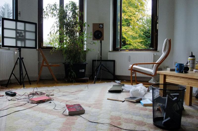

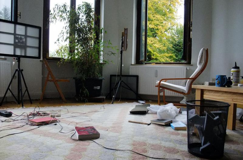

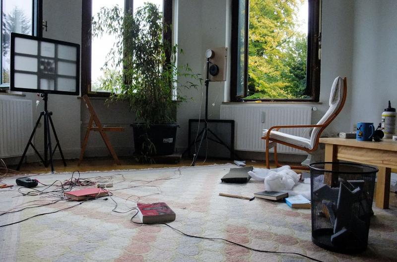

                #157
                Zitat von LineArray
                Zur Dipol Pfadlänge: ...
                die katze im sack:
                vorne, seitlich, hinten abb#1..3
                wie an baum und sonne leicht zu erkennen, ist die art und weise, einen kardioid anzufertigen schon ein paar tage alt. auch ohne explizites koppelvolumen verabschiedet sich das dipolige bei ca 300hz. darüber gibts die bei den frequenzen schon lang nicht mehr nötige unterstützung durch gedämpfte resonanzen, konstruktive überlagerungen.
                die idee stammt aus 2005. ich hatte sie nach äusserst vielversprechenden messungen vertrauensseelig S.Linkwitz kommuniziert. der meinte "unsinn". immerhin einige schweisstreibende jahre später kommt >> diese fa. mit dem erstaunlicherweise gleichen ansatz heraus, auf die Linkwitz auch gern verweist. vordem hat sie immer nur kisten mit den famosen haifisch-kiemen seitwärts gebastelt. egal - die verzerrungen bleiben das problem. entsprechend widersinnig wird bei gradient der kardioid erst ab 300hz eingesetzt, und das trotz feltmetal etc. wenn schon groß und edel, dann hätte ich doch lieber auf 'nen 30er auf großer schwallwand gesetzt.
                wie dem auch sei, die "pfadlänge" spielt meiner praktischen erfahrung nach viel weniger eine rolle, als durch was und wie der käse bedämpft wird. hd3 in der größenordnung von 3% bei <80db ist inakzeptabel. bleibt's dabei, ist das einfach nix.

                              • krabat
                                krabat
                                #165
                                Zitat von LineArray
                                Ei Bändt,
                                des sach' isch doch schonn die gannse Zeit, awwer mir hört ja kaaner zu.

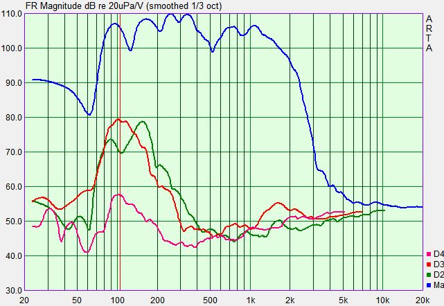

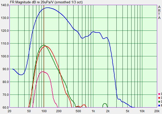

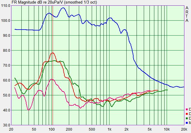

                                abb#1: klirr membranseitig nahfeld
                                abb#2: klirr seite nahfeld
                                abb#3: klirr front, fernfeld
                                abb#4: klirr seite, fernfeld
                                - das klirrt aber mächtig!
                                - an der seitenöffnung 3mal mehr (+10db)
                                - wegen der "pfadlänge" ist der spielraum völlig erschöpft, denn länger kann man's nicht machen, ohne den destruktiv interferierenden anteil im unteren mittelton zu verlieren (s. freqgg), oder gibt's konkrete vorschläge?
                                - im fernfeld klirrt's dann noch mal mehr wegen der destruktiven interferenzen, die höhere anteile (nämlich den klirr) betonen
                                die angelegenheit fällt mit dem klirr aus dem volumenstrom durch das dämpfungsmaterial, nämlich basotect. alles andere wie p/u-schaum oder gar watte ist nochmals bei weitem viel schlechter. das zeug ist so angebracht, dass flattern, quietschen etc keine rolle gespielt haben können. es geht noch übler, wenn kleine undichtigkeiten eine rolle spielen können. mit steigendem pegel wird das ohrenfällig, das überhört keiner mehr. und das bei einem treiber (dayton rs225), der geschlossen eingebaut gar nicht zum klirren zu bringen ist!
                                die messungen wurde an dem kardioid, also nicht am superkardioid gefertigt. der super macht mit 50cm abstand an der wand aufgestellt geradezu idiotische löcher im frequenzgang. man verliert damit mehr, als man gewinnt.
                                ich glaube, den weg über "pfadlänge" kann man sich ersparen - es geht hier wirklich nicht um 3..6db weniger volumenstrom, sondern um 3%..10% K3 und mehr klirr bei zimmerlautstärke ... .
                                die alternative ist eine verwendung von doppeltreiber-konstruktionen, wobei die mechanische dämpfung entfällt. auch dafür ist weniger die "pfadlänge" wesentlich, als die beugung um die schallwand. der hintere/seitliche treiber muss den gebeugten frequenzgang des frontalen treibers spiegeln, was jede berechnung eines "delays" als akademische übung ohne wert bestempelt. will man die kiste an die wand stellen, wie alle hausfrauen mit fug und recht fordern, muss die pfadlänge minimal sein, damit der hintere treiber von der wand so weit wie möglich entfernt ist ... .
                                ps: das mikro selbst ist praktisch klirrfrei, was vorab getestet wurde, der verstärker auch.
