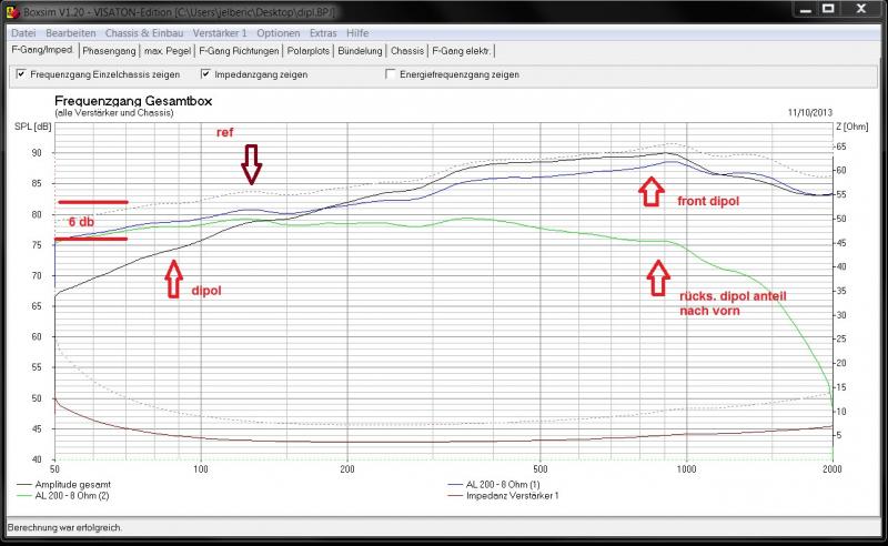

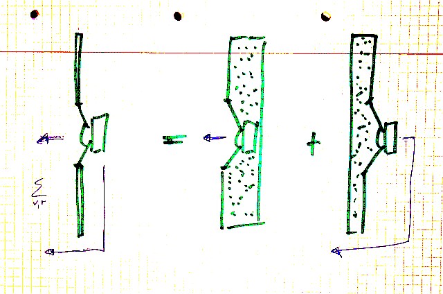

    abb#1 skizze einer messidee - von den unterschiedlichen T/S-parametern im einbauzustand muss man abstrahieren, wichtig sind die relativen pegel/amplituden direkt vorn und von hinten nach vorn
    abb#2 zeigt die hier mit spott und häme belegte testbox, "münchener rauputz", bautiefe 20cm
    abb#3 zeigt die vorhersage von boxsim für zwei rücken an rücken in eine flache, 3cm tiefe box eingebaute al200. beachtenswert ist der pegelabfall für den von hinten nach vorn um kante gebeugten schall. das macht sich auch im phasenverlauf bemerkbar! referenz ist ein einzelner treiber vorn. für den maximalen pegel wurde der hub im chassis-editor auf 3mm beschränkt. dann ergibt sich auch beim dipol für 100hz noch immer ein wert von 97db, allerdings mit 150watt, wer hat die schon? de facto wäre ein solcher dipol (mit einem einzelchassis auf brett) vornehmlich elektrisch begrenzt, was meiner erfahrung nicht zuwiderläuft ...

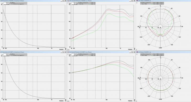

      Zitat von krabat
      theorien, ... diese bestätigen qualitativ die simulation ... ahnungsweise die für den kardioid.
      akabak (abb#1):
      pegelverlust bei 100hz rund 14db, allerdings bei um 25% geringerem hub (vernachlässigbar). achtung: die simulation ist für den geschlitzten kardioid angefertigt worden, nicht für einen bretter-dipol!
      zum vergleich der gleiche treiber in einer geschlossenen box auf gleicher schallwandfläche.
      die simulatorisch ermittelte bündelung (00° schwarz, 30° rot, 60° grün, respektive im polardiagramm 50hz schw., 100hz rt., 200hz gr.) entspricht qualitativ dem versuchsmodell, der pegelverlust leider auch. grund für den unterschied zum bretter-dipol ist vieleicht, dass der gesamte schall der membranrückseite auf die seitwärtigen schlitze geleitet wird, während beim bretterdipol nur ein kleinerer anteil um die kante herumfließt.
      ps: ich weise nochmal darauf hin, dass das gesamte umbaute volumen nur 9 liter beträgt. das entspricht 5liter netto, gerade genug für einen geschl. eingebauten w100. beide "lösungen" würden ab 40hz (!!) in etwa den gleichen maximalpegel aufweisen, wenn der hub auf sinnvolle 3mm begrenzt wird. allerdings ist beim kardioid die erforderliche verstärkerleistung mit 100watt um das 4..5fache größer. das ist sicher kein lohnender ansatz für eine krawallbox. würde das brett aber verlängert, der bereich bis 200hz von einem reflexer abgedeckt und ein zweiter kardioid den ersten ergänzen, sind voraussichtlich betäubende pegel möglich.

          Zitat von krabat
          akabak (abb#1):
          dB-Rechner Dezibel-Berechnungen dB Pegel Spannung Leistung Dezibel Rechner Verhältnis Ratio Feldgröße Energiegröße Audio dB Messung Pegel Tontechnik Schall Akustik Anpassung dBu dBA dBSPL Schalldruck Skala THD Klirr Prozent % Audio Tontechnik - Eberhard Sengpiel sengpielaudio
          sagt 14.0 dB entspricht ca. Faktor 5.01
          ...(OK, Hub nicht ganz vergleichbar s.o.)

            Außerdem tritt die BoxSim-Vorhersage des Abstrahlverhaltens sowie des
            sonstigen Verhaltens mit erschreckender Genauigkeit ein.
            Die entsprechenden Messungen habe ich ja schon weiter unten eingestellt.

            Bild 1: Abstrahlverhalten lt. Simu
            Bild 2: Vergleich: Mein Gehäuse (gestrichelt) vs. Geschlossene Box
            Bild 3: Vergleich w.o. max.Pegel
