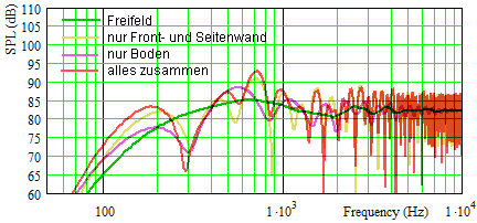

    abb#1: diffusfeldfrequenzgang der resonanzstrahler mit dipolloch ungefähr da wo berechnet.
    http://www.visaton.de/vb/attachment....7&d=1382629378
    Wie schließt Du aus, dass es sich dabei um die Bodenreflexion handelt? Hier die Simulation für Dipol in 1 m Höhe aus 3 m Entfernung:
Ansichten: 1
Größe: 7,8 KB
    Rudolf
      [ATTACH]19961[/ATTACH]
      durch schwenken auch über verschiedene höhen und entfernungen.

              ich weiss, es wird sich wohl nicht um eine bodenreflektion handeln, weil dergleichen mit monopolen und zuletzt mit dem kardioid nicht vorgekommen ist. wohl aber mit einem dipol auf 42x30cm^2 schallwand, versuchsmuster I.
              Danke für den Hinweis. Noch einmal zur Erläuterung: Du hast also den Diffusschall eines Dipols von 42x30 cm² Fläche "bei im mittel nur 40cm wandabstand" durch Schwenken des Mikros gemessen. Das Messergebnis bringt dich dann zu diesem Schluss:
              dipole erzeugen bauartbedingt wohl derart viele interferenzen, ...
              Geht's noch? Deine Aussage könnte doch allenfalls lauten: Mein Dipol erzeugt aufstellungsbedingt wohl ....
              Mehr gibt deine Messung überhaupt nicht her.

                    Mir passt es nur nicht, wenn Du hier aus gurkigen ad-hoc-Messungen voreilige Schlüsse ziehst und die dann verbal auf komplette Lautsprecherprinzipien erweiterst. Ich zeig Dir das mal am Beispiel deiner letzten Messung mit der 300 Hz-Senke:
Ansichten: 1
Größe: 11,4 KB
                    Ich habe Deine Aufstellsituation im MJK worksheet so ungefähr nachgebaut - Du gibst ja nur spärlich Daten. Leider nicht mit einem NXT - den kann das worksheet nicht - sondern mit einem weniger flächigen Treiber. Man sieht klar, wie Du Dir eine völlig unpassende Aufstellung zusammengebastelt hast - vor sowas warnen die verständigen Dipolisten hier im Forum immer wieder - und ein entsprechend unbrauchbares Ergebnis erhältst.

                      Ich habe Deine Aufstellsituation im MJK worksheet so ungefähr nachgebaut ...
                      dann sind wir uns doch noch einig geworden. meine aufstellung taugt für dipol nichts. so 'rum! meine aufstellung ist allerdings fix, da will ich nicht von ab, weil ich auch wohnen möchte. der kardioid löst das problem für mich, wie bereits mehrfach erläutert.
