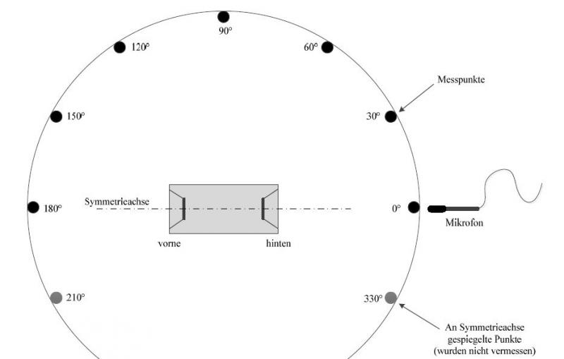

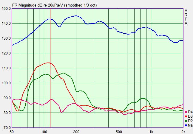

                  #128
                  Zitat von krabat
                  die ergebnisse sind so la la.
                  nun also die längst fällige vergleicherei. reflex versus superkardioid, gleiche schallwandgröße, 20cm treiber.
                  abb#1: reflex 50cm wandabstand (grün 00°, türkis 60°, blau 90°) und 30cm wandabstand (rot, orange, pink).
                  abb#2: superkardioid wie oben.
                  diskussion der wirren kurvenschar:
                  zunächst einmal muss für die messung ein hinreichend langes gate gewählt werden. hier per ground plane ermöglicht. das habe ich dummerweise zuvor vernachlässigt.
                  dann ergibt sich für die reflex eine bündelung, die den simulationen per spiegelquellen halbwegs entspricht. bei 30cm wandabstand ist alles eine schiere katastrophe. bei 50cm wandabstand wird die bündelung ab etwa 600hz nennenswert. auffällig sind die kerben bei 150hz (00°), 250hz (60°) und 300hz (90°). da wandert die erste reflektion von der wand mit ...
                  wandabstand 50cm, die superkardioide bündelt auch. aber schon ab 250hz, und halbwegs gleichmäßig. die mitwandernde erste reflektion hält sich zurück. bei 30cm wandabstand ruscht das ganze auf 350hz hoch - und wird richtig schlecht.
                  man beachte den pegelunterschied. die reflex ist 10..15db lauter! das heisst, die superkardioide braucht die 10..30fache verstärkerleistung. so sehen dann auch die verzerrungen aus. reflex abb#3, superkardioid abb#4, un-superkardioid mit mehr dämpfung abb#5, grün hd2, rot hd3, pink hd4.
                  wie man an den mitteltonverzerrungen sieht, ist der im kardioid verbaute treiber von haus aus ein sahnestückchen der spitzenobersuperklasse. hier bleibt davon nichts übrig. der reflexte ist eintopf mit hyperstraffer aufhängung gegen anschlagen im rauen p/a-einsatz. das kostet geschmeidigkeit, aber er benimmt sich, solange er vom reflexgehäuse kontrolliert wird. die un-superkardioide weist groteske hd3-verzerrungen auf, weil das dämpfungsmaterial nicht will.
                  ich hoffe das motiviert, einmal auf die eigenen daten zu schauen. bei mir hapert es noch gehörig.

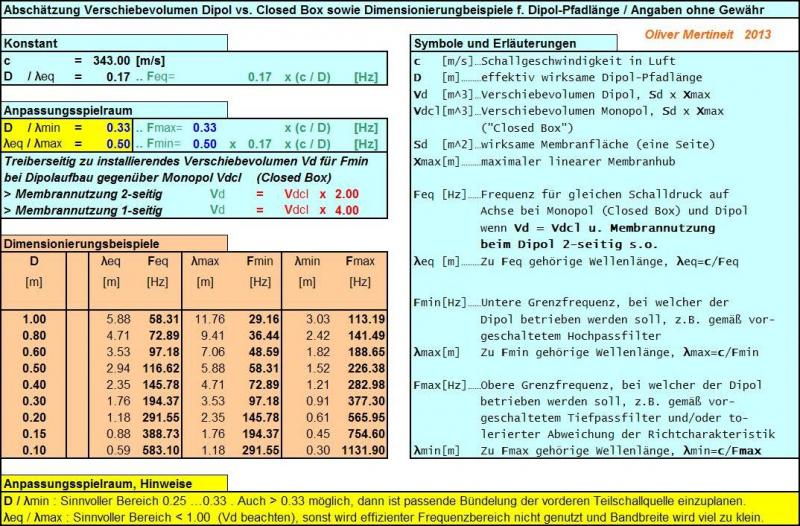

                          Dipol / Kardioid (Cardiod) vs. Monopol im Bass- Mittelton
                          Zitat von krabat
                          ... wie dem lanime schon geschrieben (s/u) soll das "prinzip" zunächst seine überlegenheit nach maß und zahl zeigen. erst dann kann im sinne eines kompromisses abgewogen werden, ob sich die kardiologie lohnt. hart aber herzlich (sic!).
                          Hallo Krabat, lanime, alle zusammen,
                          ihr zeigt ja hier ziemlich Durchhaltevermögen beim Experimentieren, Hut ab !
                          Links:
                          [1] www.linkwitzlab.com/spl_max1.xls
                          [2] http://www.musicanddesign.com/Dipole...n_baffles.html
                          > siehe u.a. Figur 3

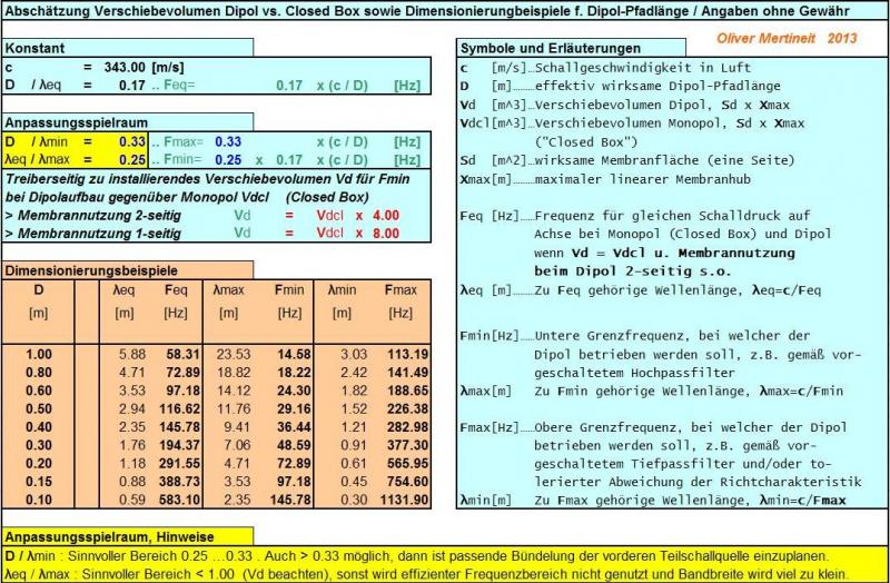

                          Verschiebevolumen: Monopol vs. Dipol:
                          Bezüglich des obigen Zitats:
                          Wenn man sich die Kosten/Nutzen Relationen von Dipolen u. Kardioiden vor Augen
                          führen will, so ist dafür kein Experimentieren notwendig:
                          Die "Kosten" im Hinblick auf das benötigte lineare Verschiebevolumen
                          - und damit den max. linearen Hub bei gegebener Membranfläche - sind bekannt.
                          Der "Nutzen" besteht darin, mit einer Struktur/Bauform, die sehr viel kleiner
                          als ein Viertel der Wellenlänge in Richtung ihrer größten Ausehnung sein kann,
                          eine deutliche Richtwirkung zu erreichen und das potentiell mit einer über
                          einen weiten Frequenzbereich sehr gleichförmigen Abstrahlcharakteristik
                          (vergl. [2]).
                          Für Superkardioide und Kardioide kann man m.E. durchaus den Dipol als
                          "pessimistische" Abschätzung hernehmen (bei Xmax Angaben von Chassis wird
                          ohnehin manchmal geschönt ...), wenn es um das Verschiebevolumen geht.
                          Benötigte Verschiebevolumen von Monopol und Dipol bei jeweils gegebener
                          Dipol Pfadlänge können u.a. mit [1] abgeschätzt und verglichen werden.
                          Bei einem Vergleich Monopol vs. Dipol gibt es eine Freqenz Feq, bei der beide
                          mit gleichem Verschiebevolumen auch jeweils den gleichen Schalldruck auf Achse
                          erzeugen (Raumeffekte erstmal außen vor gelassen).
                          Dieser Gleichstand zw. Dipol und Monopol tritt ein, wenn die wirksame
                          Dipol-Pfadlänge etwa das 0.17 fache der vom Dipol abgestrahlten Wellenlänge
                          beträgt.
                          Bei höherer Frequenz (kleineren Wellenlängen) erzeugt der Dipol höheren
                          Schalldruck als ein Monopol, bei niedrigerer Frequenz (größeren Wellenlängen)
                          jedoch geringeren Schaldruck bei jeweils gleichem Verschiebevolumen.
                          Unterhalb Feq benötigt der Dipol für jede Oktave, die es tiefer herunter
                          gehen soll den 8 fachen Hub, der Monopol jedoch "nur" jeweils den 4 fachen.
                          Unterhalb Feq "kostet" also jede Okave beim Dipol eine Verdopplung des zu
                          installierenden Verschiebevolumens gegenüber einer geschlossenen Box.
                          Will man unterhalb Feq bei vergleichbar geringen Verzerrungen wie bei der
                          geschlossenen Box denselben Schalldruck erzeugen, dann muss man das benötigte
                          Verschiebevolumen beim Dipol/Kardioid mit entsprechend geringen Verzerrungen
                          bereitgestellt werden.

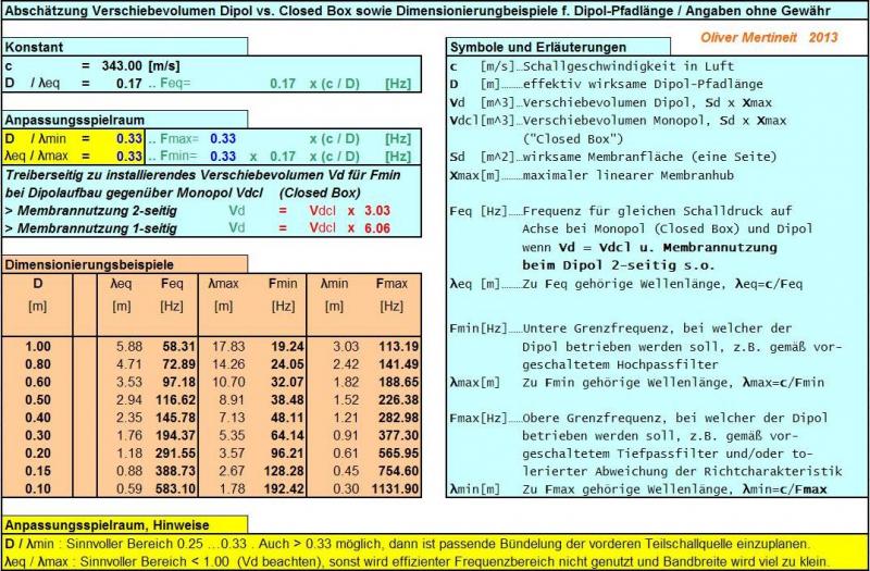

                          Ich habe zur Abschätzung für angestrebte untere Grenzfrequenzen
                          0.5 x Feq, 0.33 x Feq, 0.25 x Feq die Tabellen 1, 2 , 3 siehe unten
                          eingestellt (grobe Abschätzungen ohne Gewähr):
                          Der Aussagegehalt ist nicht anders als in [1], jedoch kann man sich auf einen
                          Blick die Auswirkungen verschiedenener Auslegungen auf die nutzbare Bandbreite
                          (untere Grenzfrequenz) und mögliche Dimensionierungen der Pfadlänge ansehen.
                          Konstruktionen wie offene Schallwand, Resistance Box u. dergl. nutzen dabei
                          vorder und Rückseite der Membran zur Schallabstrahlung.
                          Wird der Dipol oder Kardioid aus getrennten Schallquellen (vergl. PA Bereich)
                          aufgebaut (Membran nur "1-seitig" genutzt), dann verdoppelt sich das
                          benötigte Verschiebelolumen
                          - welches treiberseitig installiert werden muss -
                          bei tiefen Frequenzen nochmals gegenüber dem Monopol.
                          Dafür können bei offenen Dipol-Konstruktionen wie z.B. Linkwitz W-Frame oder
                          Ridthaler "Ripol" (welche die Membranen 2-seitig nutzen) nicht allzu
                          große Dipol-Pfadlängen realisiert werden, da störende lambda/4 Resonanzen im
                          Gehäuse die nutzbare Bandbreite zu höheren Frequenzen begrenzen.
                          Zuletzt geändert von Gast; 03.11.2013, 15:19.

                            Frquenzen ( D / Lambda min > 0.33 ) betreiben und sprunghafte Änderungen
                            im Bündelungsmaß vermeiden: Man nutzt dann für hohe Frequenzen gezielt die
                            inhärente Bündelung der vorderen Teil-Schallquelle.
                            Vergleich "Resistance Box" mit Reflexgehäuse
                            Wenn man Monopol und Dipol vergleicht, dann wird man den Monopol deshalb durch ein
                            geschlossenes Gehäuse darstellen, weil die so gefundenen Unterschiede im benötigten
                            Verschiebevolumen rein abstrahlungsbedingt sind.
                            Ein BR-Gehäuse kann an seiner Abstimmfrequenz fb das jeweils benötige Verschiebevolumen
                            mit reduziertem Membranhub aufbringen. Je nach Abstimmung und Gehäusegüte Qb kann das
                            Verschiebevolumen des Treibers z.B. auf 1/4 oder noch weniger gegenüber dem insgesamt
                            wirksamen (inkl. Port) reduziert sein:
                            Hat man den Anspruch, mit einer Resistance Box als Kardioid den gleichen Schalldruck
                            wie eine als Monopol betriebene BR-Box an ihrer Abstimmfrequenz abzustrahlen, dann
                            kann das oben tabellierte Verschiebevolumen bei 0.5 x Feq leicht vom 2-fachen
                            auf z.B. das 8-fache anwachsen.
                            Dies hat jedoch nichts mit einem Vergleich "Kardioid/Dipol vs. Monopol" zu tun:
                            Im PA-Bereich werden z.B. Kardioide auch aus getrennt angesteuerten
                            (z.B. via Loudspeaker Management System eingestelltem rel. Pegel und Delay)
                            und aufgestellten BR-Boxen als vorderer und rückwärtiger Teil-Schallquelle aufgebaut.
                            Diese profitieren natürlich genauso von der Reduktion des treiberseitig benötigten
                            Verschiebevolumens wie eine BR-Box, die als Monopol betrieben wird.
                            Der Vergleich "Kardioid" vs. "Bassreflex" ist also quasi ein "unzulässiger"
                            Vergleich über Kategoriegrenzen hinweg:
                            Bei der Frage "wie bekomme ich den größten Schalldruck bei tiefen Frequenzen
                            aus einem gegebenen Chassis mit gegebenem Verschiebevolumen" wird ein Reflexgehäuse
                            immer das Mittel der Wahl sein, geeignete TSP und BR-Abstimmung vorausgesetzt.
                            Bei einer Resistance Box muss man vielmehr vorher die Frage stellen "Wie stelle ich
                            das benötigte verzerrungsarme Verschiebevolumen bereit ?"
                            Das wirkt sich natürlich bereits auf die Auswahl der Chassis aus: Membranfläche,
                            Auslegung des Antriebssystems und der Aufhängungen für verzerrungsarmen Hub, TSP ...
                            Soll es ein größeres Chassis sein oder lieber mehrere kleine ? usw. usw.
                            Im PA-Bereich sind durch Stacking von Subwoofern zu Arrays die wirksamen
                            Dimensionen von Schallwänden und Membranflächen der vorderen Teil-Schallquellen
                            oft schon so groß, dass selbst bei sehr tiefen Frequenzen die rückwärtige
                            Schallquelle des Kardioids mit deutlich verringertem Pegel gefahren werden kann,
                            um eine hohe Rückwärtsdämpfung zu erreichen.
                            Der "Kardioid Zuschlag" beim insgesamt bereitzustellenden Verschiebevolumen
                            fällt dann entsprechend geringer aus.
                            Verzerrungen am Fließwiderstand der Resistance Box
                            Damit der als rückwärtige Schallquelle fungierende Fließwiderstand verzerungsarm
                            arbeitet, darf das poröse Material
                            - sich nicht unter dem Wechseldruck bewegen
                            - muß die wirksame Porengröße unabhängig vom Hub bleiben
                            (kein Zusammenpressen oder Aufweiten, kein "Flattern" mit Spaltbildung u. dergl.).
                            Mögliche Ansätze sind z.B.
                            - Steifere Gewebe (Teppichboden), die Ihrerseits auf perforierten oder
                            geschlitzten Gehäusewänden innig aufgeklebt sind.
                            - Stofflagen, die zwischen perforierten Metallblechen oder Gestricken
                            fixiert sind (Strukturen können zur Versteifung gekrümmt sein ..)
                            - Metallfilz oder andere Poröse Strukturen aus dem Filterbereich, die
                            durch geeignete Fixierung an Deformation und Mitschwingen gehindert werden.
                            In den Aufbau solcher Dinger wird speziell für große Verschiebevolumina schon
                            ein bisserl. Know How investiert.
                            Auch bekannte Hersteller wie z.B. MEG binden nicht jedem auf die Nase, wie sie
                            den Fließwiderstand aufbauen, sondern bleiben bewusst vage, wenn sie z.B. in
                            HiFi Zeitschriften danach gefragt werden ...

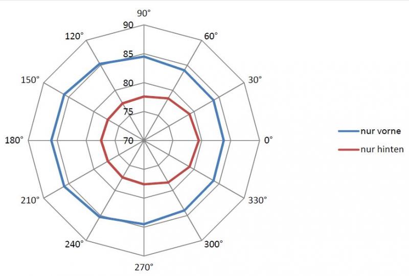

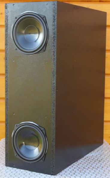

                              Ergebnisse zu Versuchen mit einem aktiv angesteuerten Kardioid aus 3 WS17E (2 nach vorne, einer nach hinten, Tiefe der Box: 54cm). Die Polardiagramme beruhen auf Messwerten(keine Simulation!!!) a) nur vorne bzw. hinten b) mit frequenzabhängigem Delay per DSP: 60Hz mit 4,17ms, 82Hz mit 3,05ms, 100 Hz mit 2,5ms:
                              (EDIT: 0° ist hinten, 180° ist vorn)
                              Zuletzt geändert von Fosti; 03.11.2013, 15:33.

                                Zur Messung:
