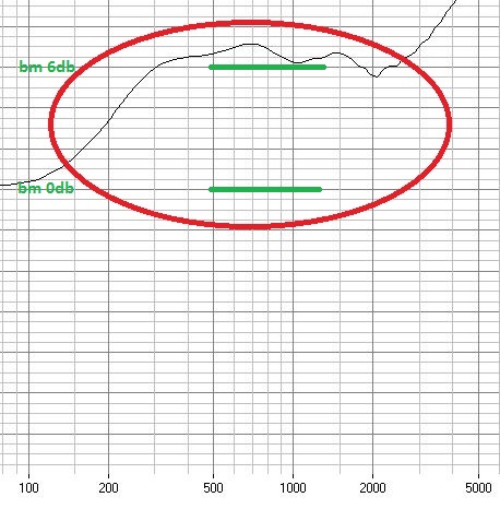

      anbei ein in 5 minuten zusammengeklickertes bxsm.prj für b200/gf200 in din.a3 - die "bündelung" springt - allein durch geschickten einbau des gf200 auf der seitenwand der box und weichenanpassung, bei 250hz auf 6db.
      Nix verstehe - was hat der Herr da fabriziert?

            Das meinte ich nicht, ich verstehe die Funktionsweise des verlinkten Boxsim-Projekts nicht. Erlaeuterung möglich?

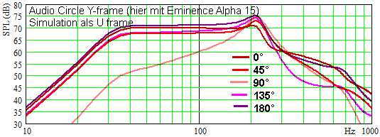

                ich will mir den inhalt nicht zu eigen machen, aber zweifel am sinn eines dipols im tiefbass streuen.
                Ich streue dann mal Zweifel an der Sinnhaftigkeit, den Y frame als Dipol zu bezeichnen :
Name: Y frame nach Audio Circle.gif
Ansichten: 1
Größe: 9,4 KB
                Rudolf
                    [ATTACH]19883[/ATTACH]
                    ich lese auf der grafik: simulation as "u-frame". ist das dann "Y" für ein "U"? im übrigen kann >> dort noch was zu dingens gefunden werden. "schroederfrequncy" etc.
                    nebenbei habe ich ein paar passive boxen mit seitenbässen links/rechts simuliert. das ausgewiesene bündelungsmaß kann ab 200hz auf 6db+ gebracht werden. keine nachteile.
                            D'Appolito-Anordnung, was zu horizontaler Bündelung führt, aber nicht zu vertikaler? Verstehe nicht wie die seitliche Anordnung zu kardioider Abstrahlung fuehren soll.

                              anbei eine passiver entwurf für eine stärker bündelnde box ohne schlitze, watte und andere unwägbarkeiten. die treiber sind idealisiert, was im betroffenen freq.bereich aber wohl keine geige spielt.
                              - starke, nach den standards knapp ausreichende bündelung ab 300hz
                              - gurkiges polardiagramm, aber immer insofern in ordnung, dass die vorwärtsrichtung um etwa 10db bevorzugt ist
                              - kein signifikanter wirkungsgradverlust
                              - keine exotische beschaltung
                              - die montagehöhe der seitenbässe (!) ist von geringem einfluss
                              - nach bisherigen erfahrungen ist ein geringerer wandabstand rückwärts ohne nachteile
                              - die bodenreflektionen sind im allgemeinen bis 700hz konstruktiv und verglw. gut einschätzbar, weil die sonst störende rückwandreflektion fehlt, lässt sich gut an den raum anpassen, grundtonabsenkung vornehmen
                              nach oben über 2khz müsste ein 6cm-treiber sehr gut passen, oder ein kleines waveguide wie von visaton oder noch besser ein koax ...
                              klar geht's hier um subtilitäten, aber ...
