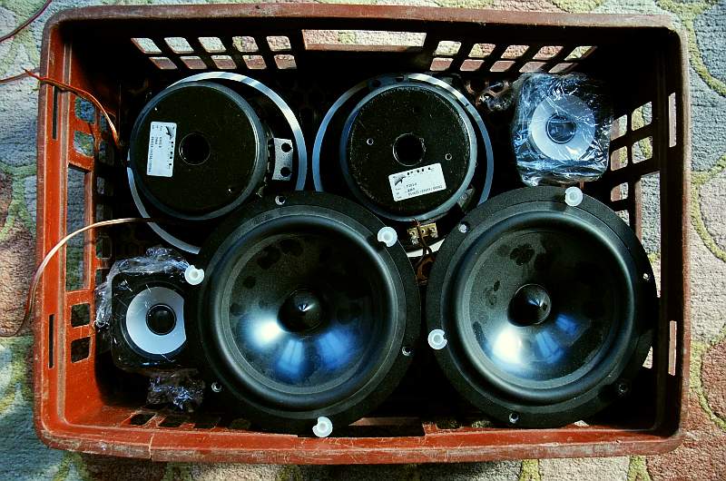

                  in der Kiste wäre aber auch einiges zum Abstauben geeignet
                  Rudolf

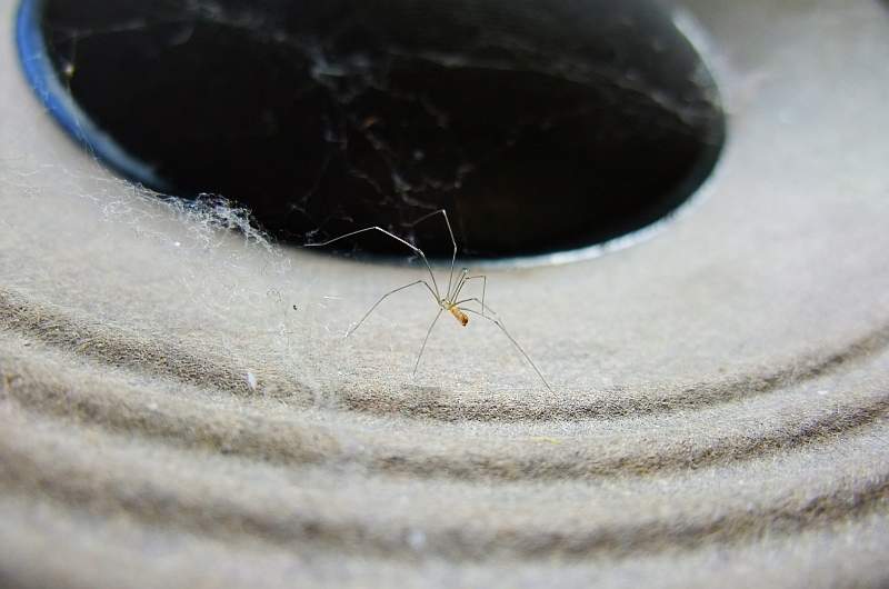

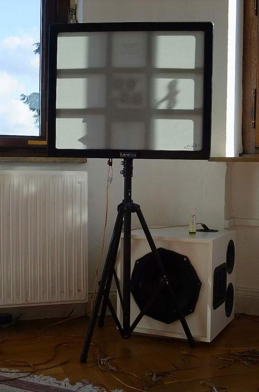

                      abb#1: diffusfeldfrequenzgang der resonanzstrahler mit dipolloch ungefähr da wo berechnet. zu berücksichtigen ist die abschattung des reflektierten schalls durch die strahler selbst. die sind rund 50x60cm^2 groß, und dementsprechend bei im mittel nur 40cm wandabstand ein hindernis. das kleine bass-array ohne schnickschnack funktioniert ausgezeichnet.
                      abb#2/#3: das passiert bei monatelanger, verzweifelter zufriedenheit. der täter konnte gestellt werden. nach beseitigung der mechanischen verluste klang der klang ganz leichtfüßig entschlackt, wie im keim gestrickt! alle details.

                        #86
                        "glatt wegen mini bass array" glaube ich nicht. Was, wo, wie eingestellt gemessen?
