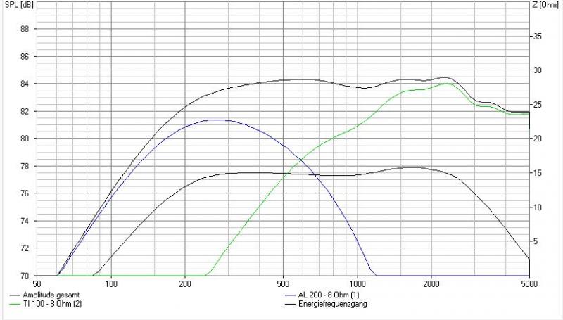

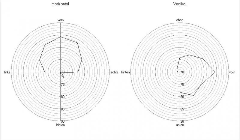

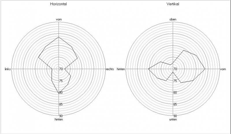

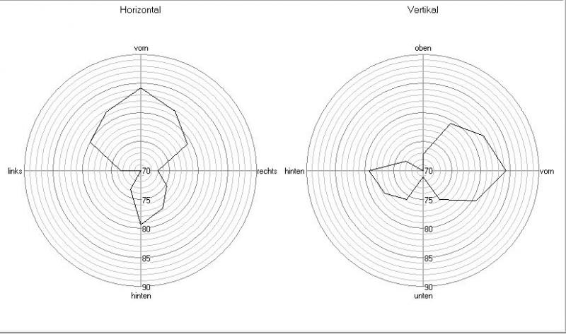

    boxsim gibt sowas für die kombination eines 20cm tmt und 10cm mt auf einer speziellen schallwand her:
    abb1-6: polarplots 150hz bis 1500hz - zu erkennen ist die starke seitwärtsdämpfung im grundtonbereich; gegenüber einem dipol verminderte rückwärtsabstrahlung, der mittelton strahlt etwas breiter

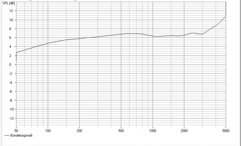

    abb7: das sogenannte bündelungsmaß verläuft ungewöhnlich günstig
    abb8: frequenzgang auf achse
    abb9: der wirkungsgradverlust durch destruktive interferenz fordert hohe verstärkerleistungen; für 2mm hub, mithin 96db bei 100hz sind knapp 100watt erforderlich

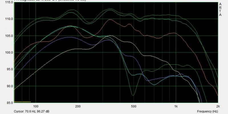

              Die Polardiagramme von Boxsim habe ich aus meinen "Veröffentlichungen" rausgeworfen, sobald ich echte Messungen hatte. Die eignen sich zwar als "Willenserklärungen", aber nicht zum Diskutieren. Simulier das lieber mit LEAP, das hat schon mehr von Wirklichkeit. Oder noch besser: Messungen .

                ... echte Messungen ...
                - jeder der sich die frage überhaupt stellen ließ meinte, dass ein gleich wie fallendes "bündelungsmaß" genauso in ordnung wäre
                - niemand war an waveguides für den mittelton interessiert
                - ein x-tes hochtonwaveguide-einzelstück ohne jede weitere dokumentation wurde bejubelt, und bier in strömen bestellt, damit es einem "hörtest" ("klingt nach holz, wenn man draufklopft" ?!?) unterzogen werden könne. die eventuelle verfügbarkeit war allen wortführern eher mehr als weniger gleichgültig.
                vor diesem hintergrund interessiert mich, welche erwartungen an eine schallführung gestellt werden. ob ein super/hypercardioid überhaupt sinnvoll ist. die meinungen in der fachwelt gehen offenbar sehr weit auseinander. anbei eine messserie mit vielen bunten kurven.
                ACHTUNG! das messfenster wurde für die ersten drei kurven, erläuterung folgt, so weit aufgezogen, dass die erste bodenreflektion mit eingeflossen ist. tiefpassfilter 1.5khz. versuchsmuster IV, aktuell wird V untersucht. der mitteltöner ab geplant 600hz ist hier nicht gemessen worden.
                grün/türkis: 00° auf achse und 30° abseits horizontal
                orange: 60°
                00° und 30° liegen ab 70hz perfekt parallel um nur 1db verschoben. 60° liegt fast parallel aber um 5dB darunter - ab 70hz! eine kombination mit kleinen waveguides wie monacor wg300 ist nicht sinnvoll, weil diese erst ab ca 2khz eine ähnlich starke bündelung realisieren. um 300..600hz ist die abstrahlung aufgeweitet, deshalb versuchsmuster V. eventuell ist hierfür die bodenreflektion verantwortlich. das lässt sich im ggb. messraum nicht leicht klären.
                gold: 90°
                ab hier verkürztes messfenster! etwa 10db dämpfung, ansonsten leidlich parallel zur 00°-kurve, wieder mit aufweitung um 400hz.
                violett: 120°
                ca 4db unterhalb der 60°-kurve, starker mitteltonabfall ab 400hz.
                türkis/grün: 150° und 180°
                mehr pegel als 120°, aber immer noch ca 6db unter dem auf 00°. die mitten sind wie bei 120° mit -17db praktisch verschwunden.
                wie eingangs geschrieben soll ab 600hz ein mitteltöner (ein coax) übernehemen. durch die breite überlappung wird sich die bündelung ebenso breitbandig verstärken, und hauptsächlich in der vertikalen wirken. der schwerpunkt der abstrahlung ist nach oben gerichtet. das gilt auch schon für das s/h.cardioid allein, was hier nicht gezeigt ist.

                      anbei versuchsaufbau V, gemessen horizontal 00°.. 180° in 45° schritten inklusive grob drangeklatschtem mitteltöner ab ca 700hz. die rote kurve repräsentiert den frequenzgang unter 135° winkel, also 45° hinter der schallwand. der pegel liegt noch einiges unter dem auf 90°, also zur seite (blau). grün unten ist 180°, also voll rückwärts. offenbar läuft das teil mit niedriger frequenz eher als dipol pp, im bereich > 3..400hz als hypercardioid mit fließendem übergang. der muss im kommenden modell VI noch tiefer zu liegen kommen - nicht zuletzt wegen des dann erhöhten wirkungsgrades auf achse ...
                      übrigens weitet sich die abstrahlung bei 3khz um volle 1db (eins!), s abb2
