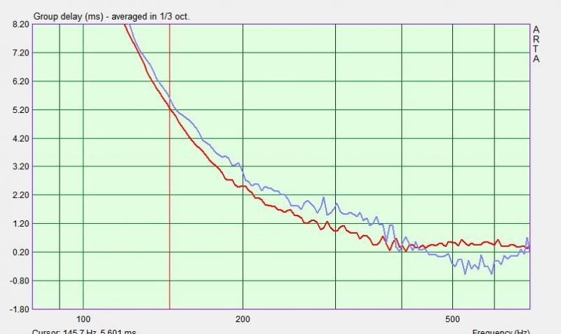

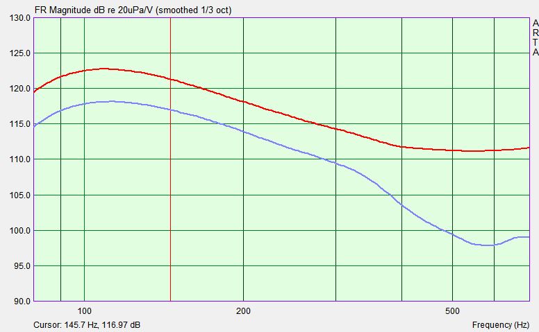

      Zitat von krabat
      ich glaube, den weg über "pfadlänge" kann man sich ersparen - es geht hier wirklich nicht um 3..6db weniger volumenstrom, sondern um 3%..10% K3 und mehr klirr bei zimmerlautstärke ... .
      pfadlänge aus gruppenlaufzeit (abb#1, rot front, blau flanken)
      im bass:
      glz 0.35ms > 12cm entspricht geometrie der schallwand
      ab ca 250hz wegen verstärkter wirkung des basotect(?):
      ca 0.60ms
      ab 500hz umkehr der glz, wohl wegen resonanzen im kanal, stark abfallender freq.gg der seiten (abb#2)
      pfadlänge?

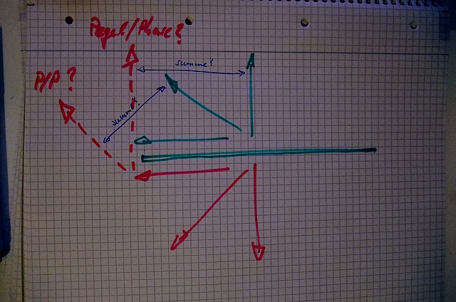

                #172
                Wie man KEINEN Kardioid baut
                Hallo Krabat,
                es wäre aufschlussreich eine Impedanzkurve zu Deiner Konstruktion zu haben ...
                aber ich nehme mal, was ich kriegen kann.
                Die Überschrift zu meinem Post könnte auch lauten
                "warum Deine Kontruktion nicht gut funktioniert" ...
                das ist aber ausdrücklich nicht auf Deine Person zu beziehen.
                Die maximale Abweichung der Gruppenlaufzeit (als Peak mit niedrigster Frequenz)
                zw. Teiber und "Seitenschlitzen" könnte (mit Glättung der kleineren Peaks) um 340Hz
                liegen:
                Das ist eine schöne Zahl, denn die zugehörige Wellenlänge wäre ca. 1m.
                1)
                Du hast einen lambda/4 Resonator (Viertelwellenlängenresonator) gebaut
                mit einer "im Gehäuseinneren" wirksamen Länge von ca. 25cm und Eigenresonanz
                um 340Hz. Ein Teil der Länge geht dabei auf Mündungskorrekturen zurück und ist
                geometrisch nicht "sichtbar".
                Nein nur weil die Länge von der Membran bis zum umlaufenden Schlitz "verschmiert"
                ist heißt das nicht, daß keine Längenresonanz mehr da ist ...
                im bass:
                Du kommst hier zu einem m.E. richtigen Ergebnis, denn Du hast Dir eine Frequenz
                herausgegriffen (rote Linie), bei der das gemessene Delay etwa der wirksamen
                Pfadlänge entspricht (Intuition, Zufall ? Oder ist das die Frequenz, bei der
                der Kardioid ganz gut ausgebildet ist ?).
                Wenn diese Bedingung erfüllt ist (Delay entspricht Dipol-Pfadlänge), und der
                Pegel der rückwärtigen Schallquelle stimmt, dann bekommen wir einen Kardioid.
                Das ist aber hier nur in einem sehr schmalen Frequenzbereich evt. um ca. 150Hz der Fall:
                - unter 150Hz sinkt die Gruppenlaufzeit(-differenz) und die Konstruktion bewegt sich daher
                in Richtung Dipol.
                - über 150Hz ist eine deutliche Tendenz zu einer größeren Gruppenlaufzeit zu sehen,
                trotzdem passt es zwischen ca. 150Hz und ca. 280Hz noch "gelegentlich" für einen Kardioid.
                Oberhalb ca. 280 Hz steigt das Delay (Gruppenlaufzeit) zw. Membran und Öffnung deutlich
                an, und es geht erstmal in Richtung "Subkardioid")

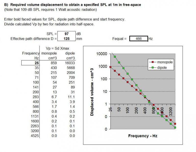

                  #173
                  2)
                  Mit der. o.g. (hoch sophistizierten) Abschätzung der Dipol Pfadlänge D aus Deinen
                  eigenen Messungen, gehen wir in das mittlerweile 12 Jahre alte Excel Sheet
                  von S.L. (s.u.) (das ist der, der Deine Konstruktion als "Unsinn" bezeichnete) und
                  rechnen ein paar Beispiele für das benötigte Verschiebevolumen bei 100Hz:
                  Wir sehen zunächst, daß man bei dieser Auslegung ca. das 5-fache Verschiebevolumen
                  benötigt, wie bei einer geschlossenen Box.
                  Es handelt sich ferner um ca. das 2 fache Veschiebevolumen, welches mit der von
                  mir vorgeschlagenen Auslegung notwendig wäre (ganz ohne irgendwelche patentrechtlich
                  relevanten Innovationen übrigens, sonder einzig durch "vernünftige Dimensionierung".)
                  Konkret benötigen wir bei 100Hz für 97dB Schalldruck in 1m Abstand Vd = 250cm^3
                  also einen Viertel-Liter.
                  Das heißt für den benötigten linearen Membranhub Xmax (in eine Richtung)
                  für verschiedene Membranflächen (ca.):
                  Membranradius 16cm, Sd=804cm^2, Xmax=03mm
                  Membranradius 10cm, Sd=314cm^2, Xmax=08mm
                  Membranradius 08cm, Sd=201cm^2, Xmax=12mm
                  Vd muss m.E. nicht weiter kommentiert werden,
                  man hat es eben oder man hat es nicht ...
                  An eventuelle Mitleser: Sollte ich Rechenfehler machen, bitte einfach korrigieren,
                  dran aufgeilen ist nicht nötig weil Zeitverschwendung.
                  Eine solche Konstruktion mit einem gewöhnlichen (Einzel-) Chassis
                  zu bauen und sich dann über hohen Klirr zu beklagen allerdings ...
                  das könnte man sich verkneifen.

                    die abstrahlung nach hinten ist ab 100hz um 10db++, je nach ausführung gedämpft. insofern kann wohl kaum mit dem dipol-skript gerechnet werden. wenngleich nur grob gemessen, erreiche ich einen gegebenen pegel mit deutlich geringerem hub, als dadurch vorhergesagt. ich vertraue eher auf die simulationen mit boxsim. die ließen sich nämlich weitestgehend in der messung bestätigen. das gilt dann auch für die abstrahlung. Linkwitz weist seit neulich darauf hin, dass die bisherigen simpel-rechungen für dipole nicht korrekt sind. und zwar deshalb nicht, weil der einfluss der schallwand nicht korrekt berücksichtigt wird. es gibt lt. Linkwitz aktuell einen analytischen ansatz für die lösung der wellengleichung unter den gegebenen randbedingungen. boxsim rechnet eher heuristisch, ist dafür schneller und experimentell geprüft. mit anderen worten, das problem ist bei weitem zu komplex um die einzelkomponenten getrennt voneinander zu betrachten - dipolweg, viertelwelle, relative pegel etc, das wechselwirkt lustig umeinander. schon die messmethodik ist eine für mich neue herausforderung.
                    mit nunmehr verpamptem basotect erreiche ich 90db bei unter 1% k3 auf 100hz. das könnte für den angestrebten zweck knapp reichen, ohne meine ehre anzukratzen. es wird ersatz für ein "iHome" gesucht, mit dem ausschließlich melodisch orientierte musik wiedergegeben wird. man wundert sich, wie gering die ansprüche werden, oder anders gesagt, wie sich der kompromiss zwischen klangqualität & lautstärke gegen baugröße verschiebt, wenn die mukke eine aussage an sich, abseits des "guten hifi-klangs" hat! demnach dürfte die kalkulierte verstärkerleistung das größere problem darstellen.
                    überhaupt ist meine frage die gewesen, was macht dipole so attraktiv, wenn sie doch genauso oder eher mehr klirren müssten, als das gezeigte unding?

                      Grenzflächen befindet. Zur Abschätzung des realen Schalldrucks
                      im Raum ist das Skript daher nicht geeignet, das stimmt.
                      Um die Relationen zur geschlossenen Box abzuschätzen
                      ist das Skript gut genug.
                      Oder anders formuliert:
                      Es gibt keine Ausrede, bei der Auslegung von Lautspechern mit
                      Dipol-Komponente, auf eine Abschätzung des benötigten
                      Verschiebevolumens zu verzichten.
                      Mit meinen Dipol-Subwoofern für die Raumkante bekomme ich auch
                      erheblich mehr Schalldruck durch Grenzflächen und Raumanregung.
                      Diesen Zuwachs kann und soll man man natürlich gesondert abschätzen.
                      Das ändert aber nichts an der Tatsache, daß man mit einer Dipol-Pfadlänge
                      von 12cm nicht weit kommt, wenn man bei 100Hz mit einer CB vergleicht ...
                      Und die Schallwand Deiner Konstruktion realisiert weit unterhalb
                      von Feq auch nichts anderes als "Dipol Pfadlänge".

                        Doch, zur Abschätzung sehr wohl ...
                        der Dipol Anteil macht
                        - besonders weit unterhalb von Feq den Löwenateil des benötigten Vd aus.
                        - Deine Konstruktion befindet sich bei 100Hz mehr als 2 Oktaven unterhalb
                        Feq und sie ist auch noch ein Dipol-betonter Kardioid bei
                        tiefen Frequenzen.
                        - was den erzielbaren Schalldruck betrifft, so ist es wohl eher
                        ein Unterschied, ob man sich im Freien oder in einem Raum mit

                          anbei ein >> drudel. gegeben ein "dipol" der über eine offene schallwand realisiert wird (typ: Linkwitz mittelton). auf der willkürlich gewählten vorderseite wird der schall in vorwärtsrichtung abgestrahlt. damit der von der rückseite einen effekt hat, muss er um die bretterkante herum. des rätsels frage ist
                          - welche phase hat der schall, wenn er um die ecke herum ist
                          - welchen pegel hat der schall, wenn er um die ecke herum ist
                          damit sich eine theorie gerechte summenbildung ergibt, müsste der zunächst nach 90° abgestrahlte und dann um die ecke gebeugte schall
                          - den gleichen pegel wie auf der vorderseite haben
                          - die phasenlage exakt der laufzeit um die kante entsprechend, aber ohne jegliche weitere kantenbeugungseffekte haben
                          - es sei denn, der frontalschall hat den gleichen - also nicht spiegelbildlichen pegel- und phasen(!!)verlauf wie der um die kante gebeugte
                          messtechnischer nachweis? wie will man die relative phasenlagen messen, ohne immer beide anteile am mikrophon zu haben? sehr schwierig!
                          genau deshalb hat nun endlich vor kurzer zeit ein ingenieur das dipolige an der schallwand ausgerechnet. ergebnis: es ist noch viel schlimmer, aber die letztlich das auch bestätigenden messungen stehen noch aus (lt. Linkwitz)!
                          ansatz nach Huygens, nämlich propagierte elementarkugelstrahler? auch damit sehe ich nicht, wie man die im simplen dipol-modell getroffenen annahmen rechtfertigen will. die symmetrie ist gestört.
                          wie schon bestätigt, karabt sein ömmes:
                          - damit ist kein baum zu fällen
                          - es ist "theoretisch" äusserst unbefriedigend beschrieben
                          - es ist widerwärtiges gefummel
                          - alles muss größer
                          aber für welches dipolding gilt das nicht genauso?!
                          ps: weil boxsim ein messtechnisch bestätigtes modell für die kantenbeugung enthält, ist die berechnung mit boxsim einen versuch wert ...
