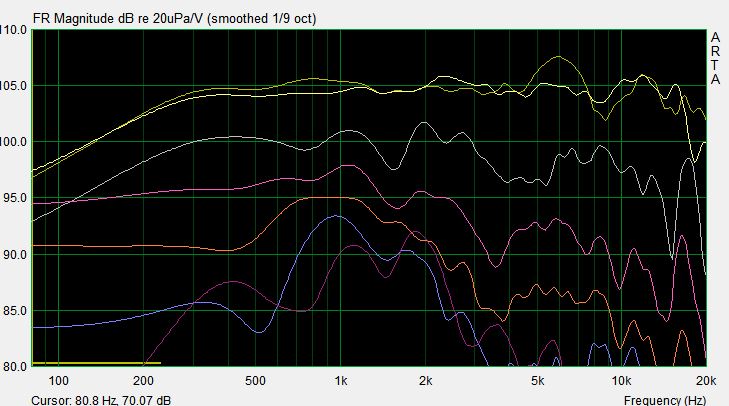

    anbei die messungen zum versuchsmodell VI.

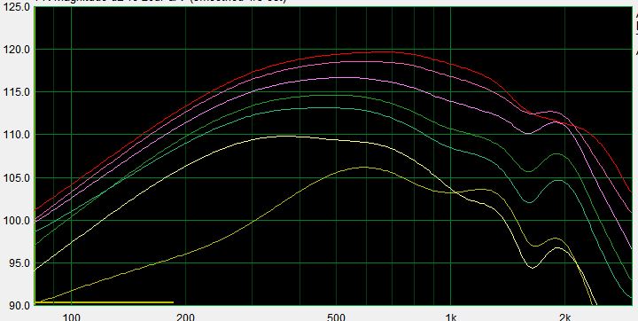

    abb1: nur der tief/mitteltonteil mit 00° (rot) bis 180° (ocker, rückwärts). das ist die ganz unten ...
    abb2: in kombination mit dem mitteltöner-coax, noch ohne hochton. farbige winkel 00° bis 180° in 30° schritten, grau zwischenwinkel +15°. violett: 90° seitwärts,
    Ergebnis: das gerät verhält sich über 200hz grob wie eine cardioide mit noch etwas mehr bündelung in vorwärtsrichtung. die dämpfung zu den seiten beträgt ab 200hz durchgehend > 8db. die rückwärtsdämpfung liegt bei 20db. unterhalb von 200hz entweichen gegenphasige anteile nach hinten, aber ebenfalls mit vernachlässigbarem pegel.

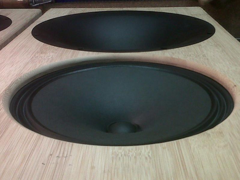

    der lautsprecher wurde mit dem vorrangigen ziel auf kiel gelegt, eine wandnahe aufstellung zu ermöglichen. bei der folgenden messung steht das gerät mit 50cm abstand der schallwand vor einer wand in ca 150cm höhe.

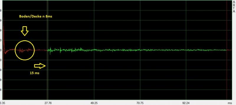

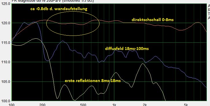

    abb3: impulsdiagramm bei 1m messabstand mit boden/deckenreflektionen (4m raumhöhe) ab 8ms
    abb4: raumantwort
    abb5: auswertung der impulse, direktschall, erste reflektionen, raumantwort ab ende der ersten reflektionen
    Ergebnis: der einfluss der rückwand ist zu vernachlässigen. die bündelung beginnt schon ab 200hz in ungewöhnlich starker ausprägung. die eigenschaften entsprechen den simulationen mittels boxsim sowohl qualitativ, aber auch quantitativ - die vorteile erscheinen größer als geplant. durch die mitlerweile mehr cardioide, weniger dipolartige abstrahlung wurde der wirkungsgrad um etwa 6db erhöht, was die verzerrungen verringert. der kritischere teil ist nunmehr der mitteltöner mit seiner klirrfördernden resonanz um 7kh! die prototypen können aufgebaut werden.
    ps: das chaos in rückwärtsrichtung abb2 hat seine ursache im gehäuse für den coax. es besteht aus pappendeckel mit einer gewissen durchlässigkeit. das ist auch der grund für die fehlenden fotos. das versuchsmodell ist nämlich noch nicht furniert ... wenn sich der entsprechende tadel vermeiden lässt, tue ich das lieber - da ist schon mal was vorgekommen.

        Eine ungewöhnlich schlampige Dokumentation
        Deshalb zuerst einmal bitte eine vernünftige Aufklärung, was Du da eigentlich zeigst:
        - Was ist der Zusammenhang zwischen Abb. 1 und 2? Die Kurven sind völlig verschieden und sollen doch jeweils 0-180° sein.
        - Wo stand bei obigen Messungen der Versuchsgegenstand, wo die Wände und wo das Mikrofon? Abstände bitte.
        -wo sind die 8 ms in impls_w_lng.jpg genau? Zwischen der Boden- und Deckenreflexion??? Deine Skalierung der x-Achse ist sehr schlampig.
        - Wieso ist der Direktschall 0-8 ms? Gehört die Rückwandreflexion bei dir nicht zu den ersten Reflexionen?
        Wer mit anderen diskutieren möchte, muss sich zuerst einmal verständlich ausdrücken - finde ich. Ein Gebot reiner Höflichkeit.

          abb1: rundstrahlen für den unteren mitteltöner allein, ohne equalizer in ca 150cm abstand auf ständer ca 150cm hoch. reflektionsfreies fenster ca 7ms. die winkel grob geschätzt 00-30-45-60-75-90-180 grad horizontal. die unterste kurve zeigt 180 grad! der amplfreq.gg fällt also cardioidartig, keine dipolacht, kein rückwärtiger zipfel wie bei super/hypercardioid. im vergleich zu versuchsmuster V mehr pegel zu den seiten. die seitenabstrahlung richtung 90 grad ist aber noch immer um ca 8db+ gedämpft. die abstrahlung ist ingesamt erheblich gleichmäßiger geworden, die grundtonwiedergabe ist deutlich angehoben, resonanzen im mittelton sind beseitigt. ich halte das ergebnis für hervorragend. mit etwas chuzpe könnte nunmehr die kombination mit einem hochtonwaveguide ab 1.2khz gewagt werden.**
          abb2: vorläufige ankkopplung des mitteltöners noch ohne den coaxialen hochtöner gemessen, equalizert. weiche ist bessel 12db/okt bei 600hz. bei den geplanten 6db/okt passt die phase unterhalb etwa 300hz nicht mehr. gut sichtbar ist der kanteneinfluss bei 2..3khz. auch mit dem kleinen mitteltöner ist die abstrahlung richtung 90 grad um 8db+ bedämpft. die rückwärtsabstrahlung ist wahrscheinlich durch das nicht ganz schalldichte gehäuse des handwerklich plump aufgesetzten mitteltöners beeinträchtigt (1khz).

            Kannst Du bitte den Grund angeben, warum Du die offene Bauform beim MT des Koax nicht fortführst? (Geschlossen würde mir eh' entgegen kommen, da mein ELAC X-Jet Koax sowieso geschlossen ist...)

                Abb. 1
                90° ist doch die grüne Kurve, oder? Dann solltest Du nicht so viel HobbyHifi lesen. "die seitenabstrahlung richtung 90 grad ist aber noch immer um ca 8db+ gedämpft" könnte von BT stammen. Ich sehe für den Großteil eine Bedämpfung von höchstens 4dB, die erst bei 1kHz auf 8dB aufweitet. Das wäre dann ganz nett, aber nix, was mich vom Hocker haut.
                Kleine Zwischenbemerkung: Ich hatte versucht, die alten Cardioid-Versuche aus dem HiFi-Forum zu recherchieren. Elefantino, Spatz, der Captain usw. Da waren nicht nur etliche Teilnehmer gelöscht, sondern auch die meisten Diagramme im Nirwana von Upload-Diensten verschwunden. Echter Frust das . So kann ich leider nicht beurteilen, wieviel besser Du bist als die Jungs in 2005.
                Von einem gewissen "ja?" fand ich die Bemerkung:
                - Die kardioide Richtung wird durch destruktive Interferenz erzeugt. Das erhöht den Einfluss von Nichtlinearitäten im Treiber drastisch. Insbesondere die höheren Oberwellen werden verstärkt abgestrahlt. Es geht dabei um einen Faktor 10(!) - auf Achse. Ausserhalb der Achse geradeaus wird der Klirrfaktor noch stärker vervielfacht auftreten. Ist das schon realisiert, und wenn ja, welche Gegenmaßnahmen stehen in Aussicht?
                Letzteres war für mich Grund genug, die Angelegenheit erstmal auf Eis zu legen. Wenn Du eine Lösung findest, umso besser!
                Ich hoffe, Du stellst die Kontur des Waveguide zur Verfügung.
                Das hätte glatt von Dir sein können.
                Abb. 2:
                Müsste nicht der Bereich unter 600 Hz ungefähr so aussehen wie in Abb.1??? Tut er aber nicht. Zwar ist der 8dB Abstand der 90°-Kurve hier durchaus sichtbar, dafür geht der Kardioid-Charakter unterhalb 200 Hz den Bach runter. Kann aber auch ein Artefakt der Messung sein, weil da unten das Messfenster zu kurz ist. Kannst Du mir den Unterschied zwischen Abb.1 und 2 unter 600 Hz erklären?
                Wahrscheinlich verstehe ich auch irgendwas in deiner Konstruktion völlig falsch. Deshalb:
                Ich hoffe, Du stellst die Kontur deiner Box zur Verfügung.
                die allererste reflektion von der wand hinter der box. diese ist derart bedämpft, dass sie mit nur 0.8db im frequenzgang auftaucht
                Eine Reflexion unter 200 Hz - und nur diese ist hier von Interesse - ist nicht so einfach zu quantifizieren. Deine "ca -0.8dB d. wandaufstellung" sind in meinen Augen ein netter Versuch, aber kein wirklicher Beweis. Was nicht heißt, dass Du nicht Recht haben könntest ...

                  der obere mitteltöner ist deshalb geschlossen, weil die rückwärtige abstrahlung für die destruktiven interferenzen zur einstellung der bündelung nicht notwendig ist. im gegenteil würde sie die projektierte wandnahe aufstellung vereiteln. das versuchsmodell I war insofern von durchschlagendem erfolg; so geht's nicht.

                      Abb. 1
                      90° ist doch die grüne Kurve, oder? ... die alten Cardioid-Versuche aus dem HiFi-Forum zu recherchieren. ... etliche Teilnehmer gelöscht ... Kardioid-Charakter unterhalb 200 Hz den Bach runter ...
                      Eine Reflexion unter 200 Hz ...
                      90° ist die zweitunterste in gelb. ich hatte nur die vorwärtsrichtungen auf dem schirm, um die frühen reflektionen bei wandaufstellung einschätzen zu können. die messungen wurden wegen unbezwingbarer neugier in der mittagspause hingeschludert.
                      hifi-forum? nicht gelöscht - gesperrt.
                      ja, das kardioide geht unter 200hz nicht. es ist ein kompromiss. die reflektion von der rückwand kommt nach etwa 3ms (laufzeit 2 x 50cm), wie im hinweiskreis zu erahnen. ihr einfluss im frequenzbereich bemisst sich aber nicht nur nach der laufzeit, sondern auch nach der amplitudenverteilung der rückwärtigen abstrahlung!
                      ansonsten siehe antwort auf den fosti.

                        mit hochtöner und nochmals optimiertem übergang tief/mitteltöner zum coax.
                        abb1:
                        00° bis 180° in 30° schritten. der kleine coax schließt nicht bündig mit der schallwand ab. deshalb gibt's unangenehme winkelabhängige interferenzen.
                        dennoch lässt sich ablesen, der ht ist unter winkeln eher zu leise, bestimmt nicht zu laut. im mittelton macht sich die schallwandkante bemerkbar. zwischen 1khz und 3khz ist unter 30° zuviel pegel übrig, wie von boxsim vorhergesagt. es kann nur schlechter werden, leider.
                        nach rückwärts fällt eine betonung um 1khz auf. sie kommt dadurch zustande, dass das mt-gehäuse um 500hz durch seine lasche konstruktion eine anti-resonanz erzeugt. das heisst ohne diese resonanz wäre der pegel um 500hz eher höher, der schalldruck also gleichmäßiger, dann aber auch insgesamt höher als jetzt. ob der coax nicht vieleicht doch offen betrieben wird, ist damit noch offen. die prototypen sind vertagt. zunächst müssen die neu aufgekommen fragen beantwortet werden.

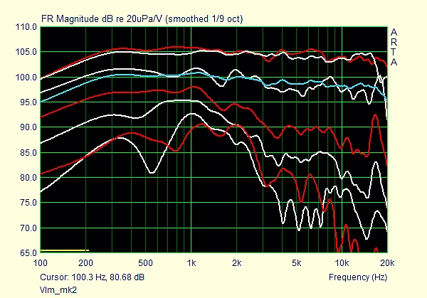

                          ... zunächst müssen die neu aufgekommen fragen beantwortet werden.
                          anbei ergebnisse für ein weiter ausstaffiertes gehäuse, unterfütterte schallwand etc.
                          00°-90°-180° in rot, 30°-60°-120°-150° in weiss, die blaue kurve ist eine ungewichtete mittelung per arta. demnach wurde ab ca 200hz ein bündelungsmaß von 6db erzielt. für eine ähnlich gleichmäßige bündelung ab derart tiefen frequenzen müssten wohl 2..3 38er bässe auf eine gemeinsame schallwand im kinderbettformat montiert werden. hier komme ich mit dinA3 aus. der unterschied ist auch für holzohren sofort sichtbar!
                          die unregelmäßigkeiten bei der rückwärtigen abstrahlung wurden durch ein versuchsweise offenes mitteltongehäuse sicher zugeordnet. der grund ist schall, welcher aus dem papprohr, respektive durch den aufgesezten plastikdeckel entweicht. die messungen offen/verpappt korrespondieren miteinander gerade im betroffenen frequenzbereich eindeutig.

                              Das schaut ja ganz gut aus. Probiere doch mal den Bereich um 1,1kHz um zwei drei dB Q=3 bis 4 abzusenken. Das sollte das Klangempfinden etwas deutlicher machen. Du hast nämlich unter allen Winkeln hier zuviel Pegel.
