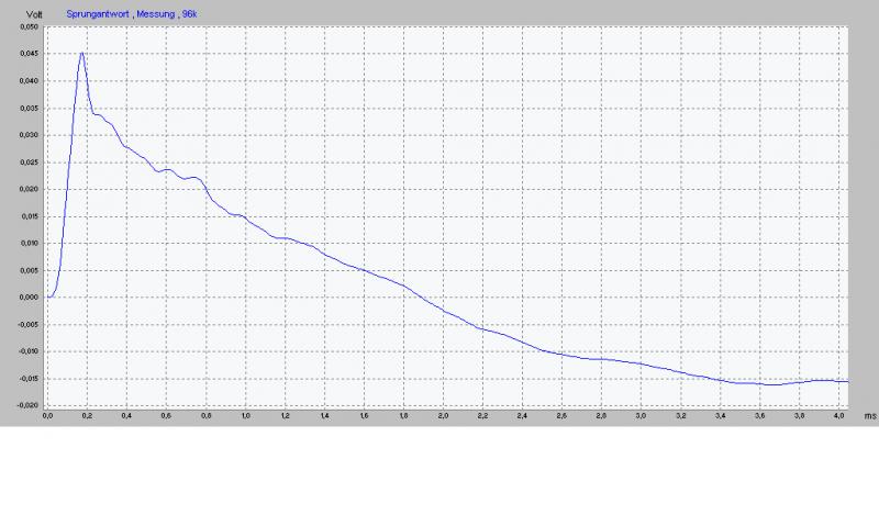

            @boxworld: Zeig doch mal Deine angestrebte Sprungantwort. Dann können wir Dir vielleicht helfen dorthin zu kommen
            BTW: Kannst Du eine Sprungantwort in einen Frequenzganz umrechnen?
            • boxworld
              • 28.07.2006
              • 397
              Klaro,diese hier z.B.

                  • 3195
                  Supi, haste die mal in einen Frequenzgang umgerechnet? Weil das ist wie gesagt meilenweit entfernt von einer idealen Sprungantwort!
                  Wobei eine Sprungantwort und respektive der Frequenzgang noch gar nichts über ander Eigenschaften, wie z.B. das Abstrahlverhalten aussagt.

                      Es tut mir leid, dass ich wieder einmal das halbe Internet verlinken muss:
                      http://www.visaton.de/vb/showthread.php?t=16455
                      Ab Seite 2 wirst Du fündig.................................wenn Du denn mal lesen würdest......
                      Hallo Christoph,
                      ich dachte da jetzt mehr an fertiggestellten Projekten, die beschriebenen Probleme in den Simus kenne ich von meinen Messungen.
                      Die dargestellte Sprungantwort zu erzwingen kostet dem Lautsprecher seine Praezision der raeumlichen Abbildung. Es ist irre kompliziert aber es geht auch ohne Welligkeiten. Selbst ein anpassen des Hochtonpegels ist nicht mehr ohne weitreichendere Aenderungen der Weiche moeglich.
                      Darum habe ich mich hier fuer eine Verpolung des H entschieden, das macht den Lautsprecher nachbausicher und klanglich nicht wirklich schlechter.

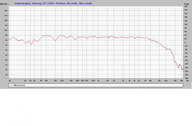

                      Hier mal die Freuenzgangmessung zur oben gezeigten Sprungantwort.

                                Hallo Raphael,
                                da hast Du wohl recht; allerdings fing Marc auch schon in Beitrag #7 an, persönlich zu werden, in dem er die Kompetenz von zxlimited angezweifelt hat...
                                Wenn man seinen Standpunkt nicht mehr mit rationellen Standpunkten verteidigen kann/will, sollte man aufhören, und sich seinen Teil denken, wie das einige hier schon getan haben....
                                In Beitrag #172 stellt Marc die für ihn wichtigen Faktoren zusammen; die sich mit Sicherheit auch mit Filtern 2, 3, oder 4 Ordnung erreichen lassen.
                                Dein Kommentar in #173 ist dann auch schon nicht ohne
                                Wenn ich jetzt Marc's Boxsimdatei aus #35 mit der der "Bijou vergleiche, sehe ich hinsichtlich des Phasenganges keine nenneswerte Unterschiede; ausser das Marc wohl die Gehäuseabmessungen falsch eingegeben hat; und von da her seine Simu überarbeitungsbedürftig ist....... - mal sehen, wie es dann aussieht.....
                                Es gibt halt nicht nur einen Weg, der nach Rom führt; und jeder hat seine spezifischen Merkmale......
                                Gruß Jörn
                                Edit : in das Gegäuse der Bijou gepackt - das ist von den Aussenmassen plausibel; sieht der F-Gang völlig Banane aus; da hat Marc ganz schön gepfuscht, um etwas zu zeigen, was so nicht geht!
                                @ Marc :
                                Wenn Du schon Simus erstellst, dann doch bitte auch welche, die man nicht korrigieren muß; sonst diskreditierst Du Dich doch nur selber!
