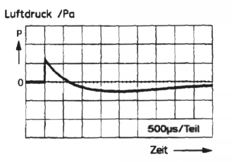

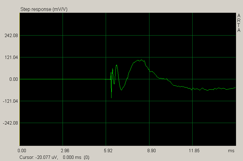

    ...Hinterfrag doch erstmal wie eine ideale (perfekte) Sprungantwort überhaupt aussieht. Die sieht nämlich so aus (oben rechts in der Ecke):
    (es ist ein Rechtecksignal gemeint)
    Schaut euch mal die Sprungantwort der Luft an!
    Die ist nämlich garnicht rechteckig, sondern sieht so aus wie unsere gesuchte Sprungantwort. Auch wenn der Lautsprecher theoretisch ein Rechtecksignal abgibt, die Luft kann sie nur so durch Aufladung und Entladung sanft abgeben. Und wenn der Lautsprecher selbst kein Rechtecksignal abgibt, so macht das auch kein Unterschied, weil die Luft auch wieder die Energie entsprechend speichert und abgibt. Es kommt immer das gleiche heraus.
    Aus der Sprungantwort kann man ganz leicht den Zeitversatz der einzelnen Lautsprecher sehen.
    Darum geht es hier!

        Zeitversatz zwischen den Chassis? Meint ihr den frequenzkonstanten Zeitversatz, der durch unterschiedliche Schallentstehungsorte entsteht?
        Wenn nicht (was ich vermute), solltet ihr euch noch mal mit der Signaltheorie beschäftigen, denn die Terminologie ist schlicht falsch.
        Die Hoch- und Tiefpässe verschieben die Phase frequenzabhängig, es kann also bei einem 3-Weger gar nicht drei ideale Einzelimpulse geben, die einfach nur zeitlich verschoben sind. Die Impulsantworten der Einzelzweige sind durch die Filter in sich schon verzerrt. An der Gesamtimpuls- bzw. Gesamtsprungantwort kann man höchstens etwas erahnen, mehr aber auch nicht.

            Es gibt kein "zeitversetztes Ansprechen" der Zweige. Die Frequenzen innerhalb eines Zweigs sind zueinander bereits phasenverzerrt, also zeitversetzt. Die Phasendrehung ist fließend über den gesamten Frequenzgang und ist nicht nur lokal auf den Trennungsbereich begrenzt.
            Ach nee,
            natürlich ist die Phase kontinuierlich gedreht.
            Die Vorstellung, jeder Zweig hätte seinen eigenen, unverzerrten Impuls und man müsste sie nur übereinanderlegen, ist schlicht falsch.
            Und nebenbei ist z.B. die Impulsantwort des Tieftonzweig dermaßen lang und ohne jegliche Kontur, dass man mit dem bloßen Auge überhaupt nicht erkennen kann, wo sie beginnt.
            Ja wirklich? Und ja der Tieftonimpuls ist ziemlich "lahm".
            Der Tiefpass auf der Frequenzweiche erzeugt schon eine Verzögerung:
            Schau dir mal die Ausführungen von hreith aus dem hifi-forum.de an (September 2008)
            http://www.hifi-forum.de/viewthread-104-14216.html
            "Der mechanische Versatz der Treiber auf einen einheitlichen "Schallentstehungsort" ist nicht alles. Auch die Weiche wird eine Verzögerung erzeugen. Tiefpässe haben nunmal eine Signalverzögerung und die wird mit steigender Ordnung und sinkender Trennfrequenz immer größer, kann bei tiefen Trennungen gegenüber der mechanischen Geschichte dominant sein.

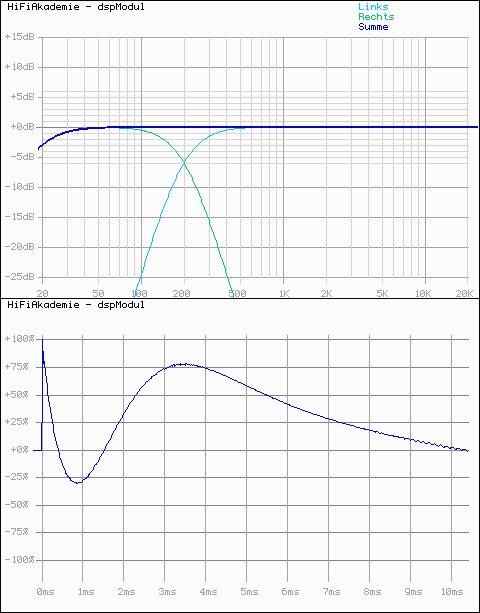

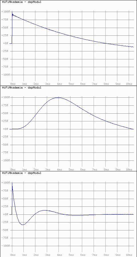

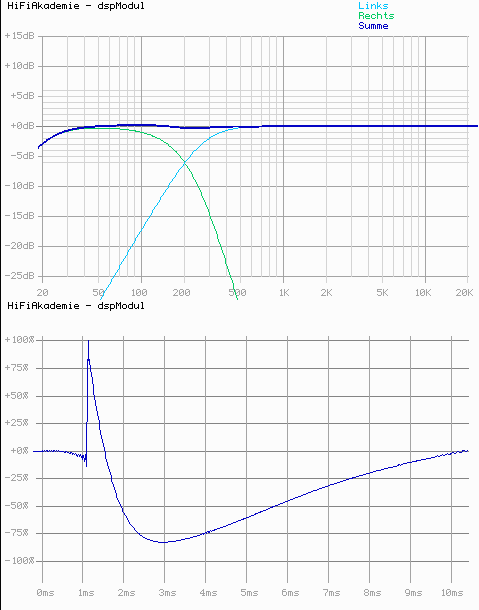

            Dazu 3 Bildchen:
            - Oben die Sprungantwort eines idealen Hochpasses (Lautsprechers) der eine untere Grenzfrequenz von 20Hz hat.
            - In der Mitte der gleiche fiktive Lautsprecher, gefiltert mit einem 24dB/Okt. LR-Tiefpass bei 200Hz.
            - Unten der gleiche fiktive Lautsprecher, gefiltert mit einem 24dB/Okt. LR-Hochpass bei 200Hz.
            Man sieht, dass der Tiefpass eine Signalverzögerung von ca 1ms erzeugt.
            In der Summe würde sich dann dieser Frequenzgang ergeben der mit der ebenfalls abgebildeten Sprungantwort verknüpft wäre.
            Die Sprungantwort zeigt deutlich den Filtereinfluß denn die fiktiven Treiber waren ja ideal und hatten keinerlei mechanischen Versatz.
            Wenn man es "schöner" haben will, muss man am Filter eingreifen und die zusätzliche Signalverzögerung des Tiefpasses durch einen weiteren Versatz bzw zusätzlich Verzögerung im Hochpasszweig ausgleichen. Das kann dann z.B so aussehen:
            Eine Betrachtung der Laufzeiten bei Lautsprechern kann darum nur in Verbindung mit der Frequenzweiche erfolgen. Ohne die Weiche kommt es bezüglich der Laufzeiten zu ebenso falschen Ergebnissen wie es ohne die Weiche zu einem falschen Frequenzgang kommen würde. Wenn man an einem bestehenden Lautsprecher die Weiche ändert, dann ändert man damit auch die Laufzeiten, selbst wenn man die Säge nicht ansetzt und die Treiber mechanisch unverändert lässt."
            Zuletzt geändert von ChPuls; 23.01.2011, 18:10.

                Aber nochmal zum langen Zitat von hreith:
                Er sagt dort ein Tiefpass verzögert den Tieftonzweig.
                Und je tiefer getrennt wird, desto stärker ist die Verzögerung.
                Man könnte vielleicht auch den Hochtöner "mit einem Tiefpass" verzögern:
                Wenn der Hochtöner abgepegelt werden muss, erhält er zum Hochpass auch noch einen sehr flachen Tiefpass.
                Der Hochpass und Tiefpass übernehmen dann die Aufgabe der Widerstände.
                Oder wie ich schon immer sagte, man hat einen Tiefmitteltöner, der ohne Tiefpass auskommt.

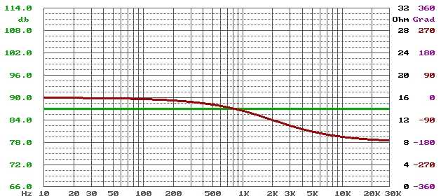

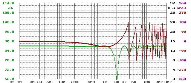

                    irgendwie ist es dumm, daß mir mein Simuprog bei 172 mm Versatz (Das ist die Wellenlänge bei 2000 Hz) folgendes sagt:
                    Linkwitz 12 dB verpolt:
Ansichten: 1
Größe: 46,0 KB
                    und gleiche Polung mit 172 mm Versatz des HT:
Ansichten: 1
Größe: 47,1 KB
                    Huch, wie denn das ???

                        @Christian:
                        Grün ist der Amplitudenverlauf, das andere der Phasenverlauf, hier mit zwei idealisierten Dummi-Chassis simuliert.
                        Wenn mich mein Simuprog nicht anlügt, dann erkauft man sich die Verbesserung (??) der Sprungantwort nach dem oben von Boxworld genannten Verfahren mit nicht unerheblichen Amplituden- und Phasenproblemen......

                          @Christian:
                          Was ist das hier? Kasperletheater? Dummi-Chassis haben keinen Rolloff!
