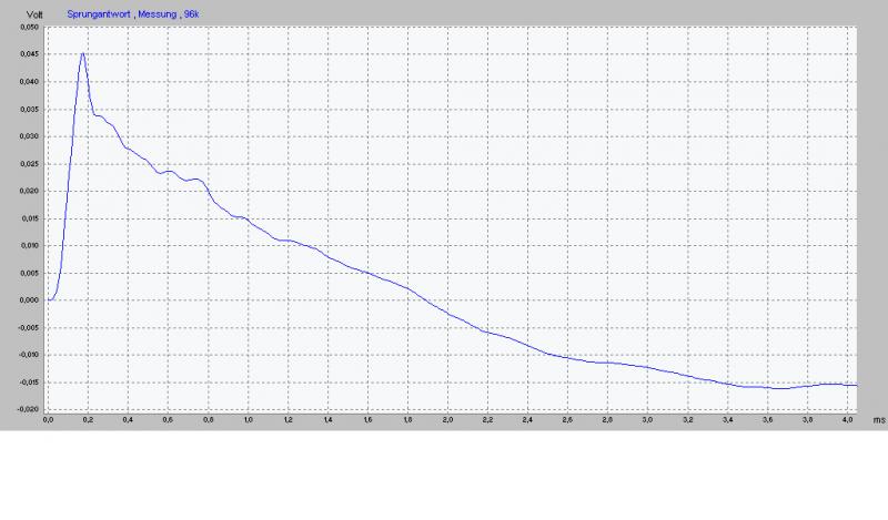

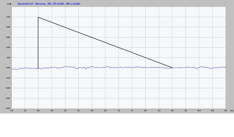

                        Hallo Peter,
                        ist doch ganz einfach, Bild 1 zeigt den Loop des Messsignals, Bild 2 die richtige Antwort und Bild 3 eine Fehlkonstruktion. Was man hoert steht nicht zur Debatte sondern das der Lautsprecher dies richtig macht.
                        Gruss Marc

                            Zitat von boxworld Beitrag anzeigen
                            Hallo Peter,
                            ist doch ganz einfach, Bild 1 zeigt den Loop des Messsignals,...
                            erstellt mit dem Messprogramm "Paint"?
                            Außersdem sieht so nicht unbedingt das Eingangssignal aus, dem eine von Dir gezeigte Antwort folgen würde.
                            Die "richtige Antwort" wie Du Dein zweites Bild genannt hast, ist auch nur "eine Antwort".
                            Schön und gut. Die Antwort sieht wirklich sehr gut aus. Aber wenn Diese mit einem extra flachen Filter erzeugt wurde, die dann sogar noch spezielle phasenbedingte Auslöschungen auf Achse zur Erzeugung eines glatten Amplitundenfrequenzganges nutzt, ist es um ein ernsthaft gutes Abstrahlverhalten auch nicht besonders gut gestellt.
                            Letzteres ist aber gerade für die Wahrnehmung des Schalles/Wellenfront/Impuls/wieauchimmer im Raum von erheblich höherer Bedeutung als eine Sprungantwort mit einem Zacken mehr oder weniger.
                            Aber das ist Dir ja auch egel, denn was man hört steht ja nicht mal zur Debatte.

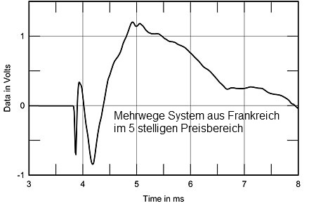

                              Hallo Marc,
                              Hallo Peter,
                              Aus der 3. Impulsantwort kann man keine Fehlkonstruktion herleiten, es zeigt lediglich das, was ich oben gesagt habe, daß der Hochtöner (und auch der MT) schon ein paar Perioden hinter sich hat, bis vom TT was messbares am Mikro ankommt.
                              Schon mal was von Wellenlängen gehört ?
                              Peter Krips
