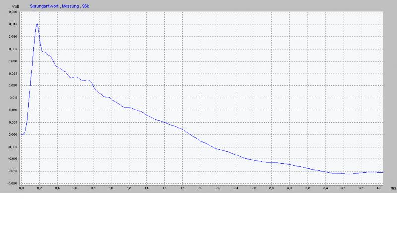

              Boxworld hat hier eine perfekte Sprungantwort gezeigt und die war angeblich von einer 2-Wege Box mit AMT und flacher Weiche. Von welcher Box war diese Sprungantwort? Wie sah diese Box genau aus?
              (siehe angehängte Grafik)
              Zitat von boxworld Beitrag anzeigen
              Jeder der hier fuer alles schon mal dagewesen und alter Hut Fraktion stimmt soll mit folgende Sprungantwort seiner 2 Wege Konstruktion schicken.
              Klang&Ton hatte auch mal die ähnliche Audio Int'l PS-61 getestet. Dort war die Sprungantwort auch perfekt.
              Beide haben also nur eine einzige Anstiegsflanke in der Sprungantwort.
              Was machen diese Lautsprecher anders? Liegt es wirklich an der Weiche?
              Ist es vielleicht sogar nur deshalb weil der AMT einen weiter zurückversetzten Schallentstehungsort als eine Kalotte oder Bändchen hat?
              Ich möchte nochmal wissen, wie weit der Zeitversatz bei Filtern mit 6 dB und 12 dB Flankensteilheit ist? Gibt es dabei einen Unterschied zwischen Tiefpass und Hochpass? Wie sieht es mit diesen Phasendreher-Weichen (wie bei de alten Concorde) aus?

                Christian,
                lass Dich doch nicht vor den falschen Karren spannen!
                Die gezeigte Sprungantwort ist weit weg vom Ideal. Hinterfrag doch erstmal wie eine ideale (perfekte) Sprungantwort überhaupt aussieht. Die sieht nämlich so aus (oben rechts in der Ecke):
                Quelle: www.linkwitzlab.com
                Da wird irgendeine (z.B. die gezeigte von Marc aka boxworld, die in der Grafik oben etwa so aussieht wie die mit "FR" gekennzeichnete) als "die Perfekte"erklärt und einige wenige laufen mit auf Stöcken gesteckten Sandalen hinterher, weil man ja neue Wege betritt....... diese Wege wurden alle schon gegangen!
                Glücklicherweise ist unser Wahrnehmungsapparat nicht auf solche perfekten (und auch nicht machbaren) Systeme angewiesen. Das wurde aber alles von vielen guten Leuten hier auf die eine oder andere Art erklärt, ohne dass es angekommen ist.

                  Christian,
                  die von Dir gezeigte Sprungntwort entspricht zwar dem Ideal, aber nicht dem Loop der Wiedergabekette. Man sollte die Kirche im Dorf lassen und jeder weiss
                  aus welchen Gruenden eine Sprungantwort mit unendlich schneller Anstiegsflanke und unendlich niedriger unterer Grenzfreaquenz nicht machbar ist. Es wurdelediglich gesagt das es das Ziel ist eine Sprungantwort so zu modelieren das diese den Loop der Wiedergabesystems unverfaelscht wiedergeben kann.
                  Deine Aussage "meilenweit entfernt" fasse ich als reine Provokation auf und ist meilenweit von einer ehrlichen Auseinandersetzung mit dem Thema entfernt.
                  Wie schon geschrieben ist die von mir gezeigte Sprungantwort aus einem System mit gleichpolig angeschlossenen Treibern und einem Schallwandversatz der die SEO´s auf eine Ebene bringt.
                  Da mir diese Ausfuehrung aus verschiedenen Gruenden als zu komplex erscheint bevorzuge ich die Variante mit verpoltem Hochtoener.
