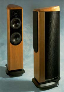

                        Es gibt auch mein Verfahren. Die Wilson Benesch Act One ist eine 2,5 Wege Box.
                        Der untere Tieftöner wird mit einer Weiche 1. Ordnung früh ausgeblendet. Der obere hat gar keine Weiche ! (also wie meine Idee) Der Hochtöner wird mit 12 dB eingeblendet! Also ist der eine Tieftöner zwar zeitversetzt, aber der Tiefmitteltöner und der Hochtöner spielen zeitgleich!
                        PS: Ich brauche noch Hilfe bei Octave. Ich kenne die Befehle für entlogarithmisieren und von grad auf rad umrechnen nicht. Die Datenreihe muss auch noch in ein konjugiert-gerades Signal umgewandelt werden. Ich möchte aus einer Boxsim-Export-Datei eine Impulsantwort errechnen.
                        Zuletzt geändert von ChPuls; 24.01.2011, 19:36.

                          mit Octave kenne ich mich leider nicht aus, gibt es von der Wilson Messwerte. Ich bin fast sicher das hier der Hochtoener dem Mitteltoener etwas voreilt, trotz ohne Weiche.
                          Ich suche mal...
                          Gruss Marc
                            Hallo Marc,
                            ließ dir nochmal mein Post 275 das Zitat von hreith durch. Ein Tiefpass erzeugt immer einen Zeitversatz! http://www.visaton.de/vb/showpost.ph...&postcount=275
                            Ich habe auch schon verzweifelt nach einer Sprungantwort der Wilson Benesch Act One gesucht.
                            Christian Puls
