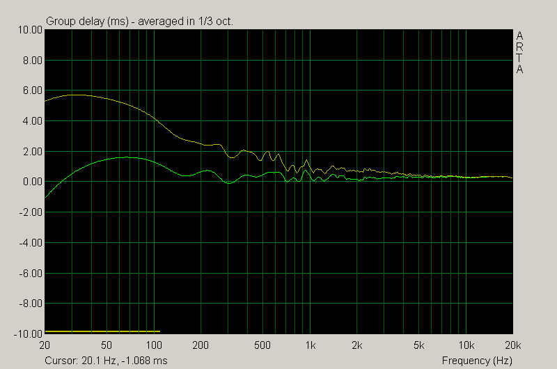

      @ChPuls
      Genau, die Phasenverläufe (Amplitudengang) der einzelnen Chassis müssen bei der Entwicklung des Lautsprechers im Übergangsbereich zu nächst linearisiert werden, damit sie möglichst gleich verlaufen. Der Phase Arbitrator kann dann die innere Phasendrehung über den Frequenzgang einfach ausgleichen. Ich nehme mal an, er faltet einfach das Eingangssignal mit einer generierten Korrekturimpulsantwort. Das Ergebnis funktioniert prima, nur hört man eben keinen Unterschied.
      Ich habe noch mal den Phasenverlauf und die Gruppenlaufzeitverzerrungen meines 3-Wegers angehängt. Damals wurde der mit 24 dB/Okt und 48 dB/Okt getrennt, wie man am Phasenverlauf gut erkennen kann.

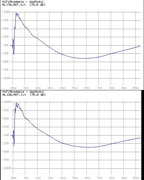

            @ChPuls,
            hier die gewünschten Sprungantworten deiner beiden Projekte.
            Ein Signal kann entweder mit Betrag und Phase, oder mit Real und Imaginäranteil beschrieben werden. Beides ist völlig identisch, nur eine andere Art der Beschreibung. Je nachdem, was man machen will ist mal das eine, mal das andere einfacher in der Bearbeitung und darum rechnet man es halt immer hin und her.
            Stelle dir ein Diagramm mit senkrecht aufeinanderstehenden X- und Y-Achsen vor. Und num setze irgendwo einen Punkt.
            Du kannst diesen Punkt beschrieben, in dem du
            - seine X- und Y-Koordinate nennte ("konjugiertes Signal")
            - oder indem du seinen Abstand zum 0-Punkt und den Winkel zur X-Achse nennst (Betrag und Phase)

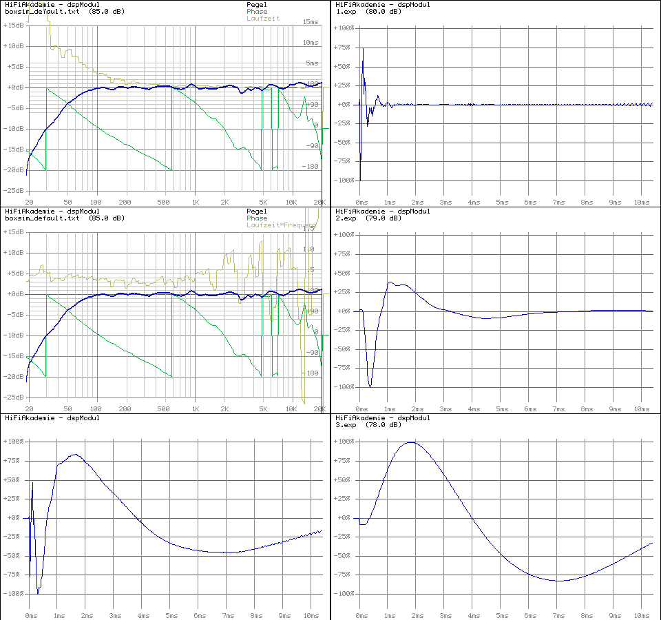

                  Hier die Ansichten zum Default-Projekt aus Boxsim.
                  - Oben links der Pegel, die Phase und die Gruppenlaufzeit. Erst unter 150Hz steigt diese auf über 2ms an.
                  - Mitte links die auf die jeweilige Periodendauer der Frequenz normierte Gruppenlaufzeit. Auch im Bass und Grundton ist die Sache kleiner als eine halbe Periode.
                  - Unten links die Sprungantwort der Box, sieht typisch aus.
                  - Rechts die Sprungantworten der einzelnen Zweige.

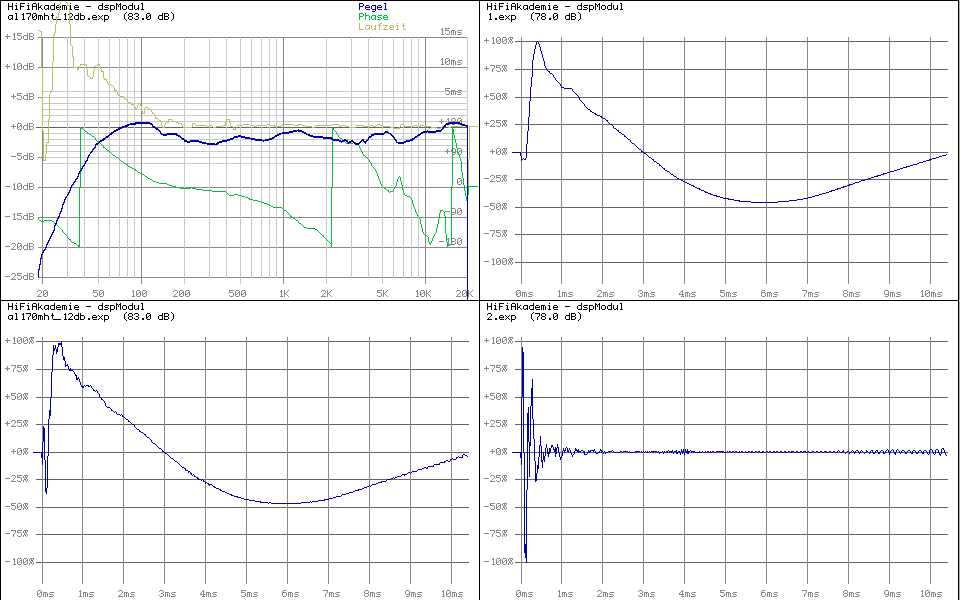

                          @ hreith:
                          Ich habe nochmal die AL170 Version mit einem Tiefpass 12 dB versehen.
                          Ich möchte mal sehen wie eine "gewöhnliche" Weiche 2. Ordnung aussieht.
                          Könntest Du nochmal eine Impulsantwort daraus erstellen?
                          zum Vergleich?
                          http://www.visaton.de/vb/attachment....1&d=1295707310

                            • hreith
                              • 31.07.2004
                              • 608
                              Bitte schön.
                              Links die gesammte Box, rechts die einzelnen Zweige.

                                @ hreith
                                Vielen Dank. Wir sehen kaum einen Unterschied zu meiner "Spezial"-Weiche.
