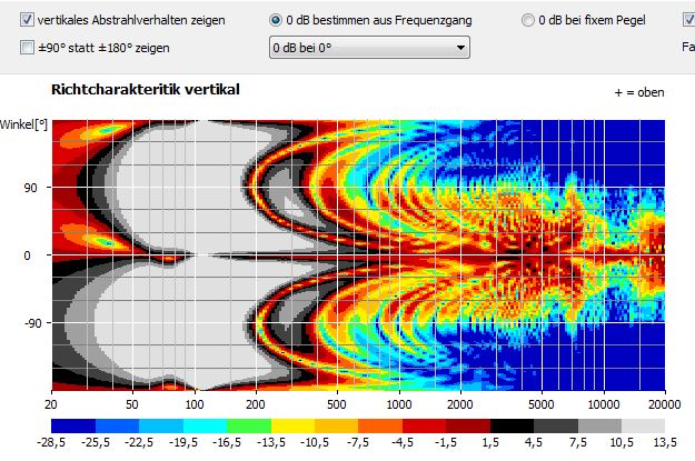

            Ich habe da mal was simuliert....
            Concorde WG vertikal
            Statt 2 TT nur noch einer.
            Der Oberbass wird breiter abgestrahlt und im Raum verteilt, dadurch werden mehr Moden angeregt, also nachteilig. Das ist wohl unbestritten, außerdem werden durch 2 TT in großem Abstand montiert die Reflektionen am Boden (Allison-Effekt) gleichmäßiger verteilt, auch günstig.

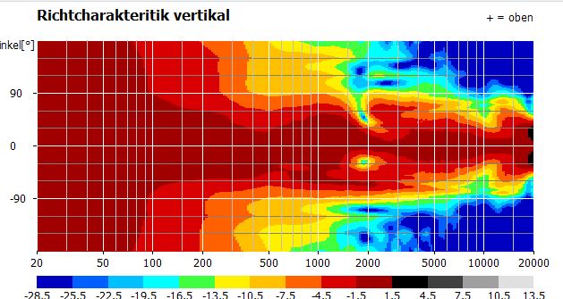

            Jetzt wird nur noch ein MT betrieben. Die Einschnürungen von 500 bis 2000 Hz sind weg, es bleibt eine kleine bei der Trennfrequenz MT-HT, aber nur noch nach oben. Keine Überraschung.
            Jetzt arbeiten nur noch (außer den HT) 1 MT und 1 TT, als fast ein klassischer 3-Weger.
            Fazit 1: Auch die MT sind verantwortlich für die (günstige) Bündelung im Oberbass. Nachteilig ist, dass im Mittelton zu wenig Diffusschall abesrahlt wird und die vertikal ungleichmäßige Abstrahlung, auch oft "Nebenkeulen" genannt.

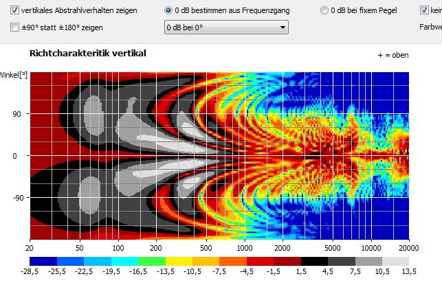

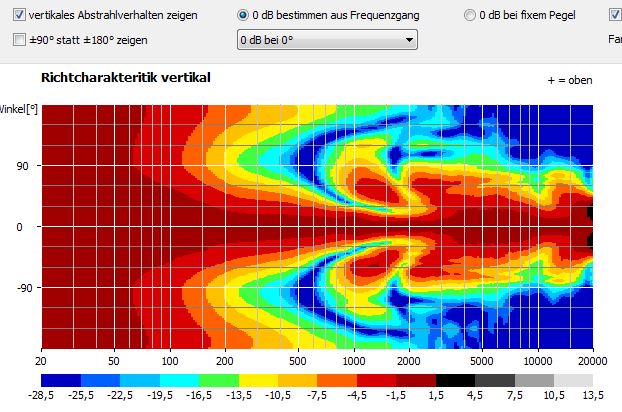

            Hier ist zu bedenken, dass man ja nicht so hört, wie gemessen wurde, denn die Decke (und der Boden) reflektieren den Schall, bevor er das Ohr erreicht und "mitteln" diese Unterschiede. Dazu 2 Simulationen mit Deckenreflektionen, die nur annähernd die Realität darstellen können, aber meine These unterstützen:
            Ein Sonogramm stammt von einem unechten D'Appo-Lautsrecher, wie der Concorde WG.
            Das andere von einem Lautsprecher mit 2 Tieftönern wie in der Concorde, aber nur einem Mitteltöner. Es wurden nur 8 Reflektionspunkte simuliert, in der Realität sind es viel mehr.
            Der Bassbereich wird nicht richtig dargestellt (Phasenverschiebung), aber wer kann erkennen, welches Sonogramm den D'Appo-Lautsprecher zeigt?
            Fazit3:
            Im Hörraum sind die immer wieder erwähnten Nebenkeulen nicht mehr vorhanden, es gibt keinen Unterschied zu einem Nicht-D'Appo-Lautsprecher.
            Die Antwort auf alles lautet (nicht 42) sondern:
            Ein (unechter) D'appo-LS hat eine günstige Bündelung im Oberbass. Nachteilig ist, dass im Mittelton zu wenig Diffusschall abgegsrahlt wird, was korrigierbar ist. Die ungleichmäßige vertikale Abstrahlung ist dann nicht mehr störend.

              Wenn ich eine Antwort geben darf?
              Also ab 1000Hz sehen sich die beiden unteren Sonogramme ja wirklich sehr ähnlich. Aber ich tippe darauf das das untere Bild den D´appo Lautsprecher zeigt?
                • 28433
                #67
                Falsch. Danke für die Unterstützung meiner These.

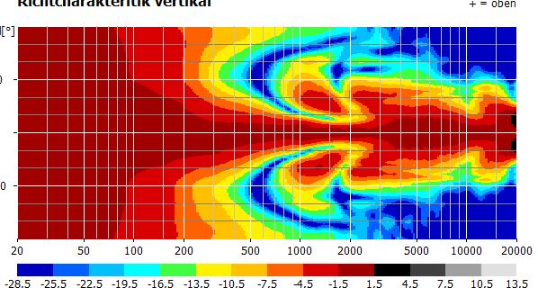

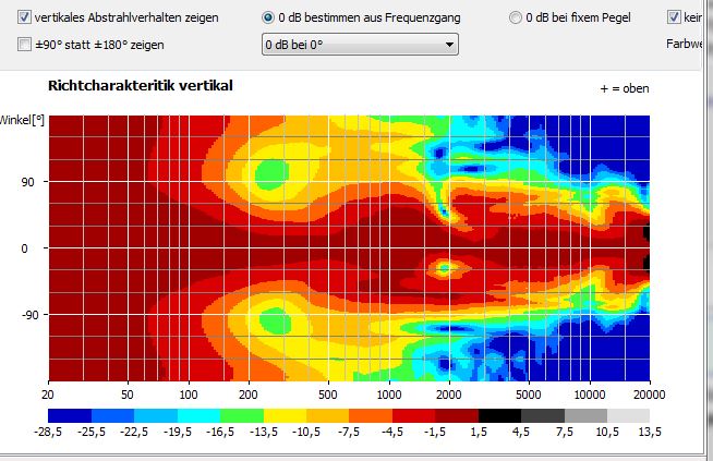

                    Ja, auch die Concorde (WG) ist nicht perfekt. Aber sie erfüllt die Vorgaben für Studio-LS besser als ein klassischer 3-Weger:
                    Oben AtlantisWG und Katja WG, unten Con WG.
                    NonDappos erzeugen im unteren Mittelton zu viel Diffusschall und klingen dumpfer, indirekter als Dappos. Das ist wahrscheinlich der Grund, warum dies vielen Hören zusagt, der Raum hat weniger Einfluss.
