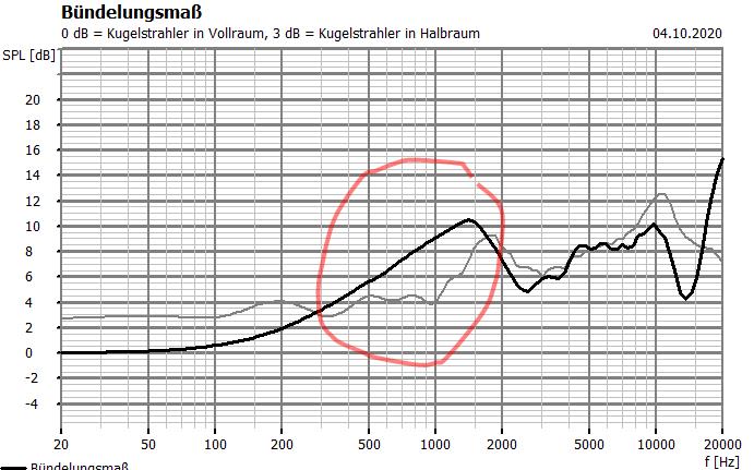

          Hier konnte ich mal wieder vergleichen:
          "Ein erster Hörvergleich (Mono) mit meinen Studio 2 Ke enttäuschte......weil der Center besser klang. Klarer deutlicher, etwas zu viel Höhen. Oder doch der Beweis, dass D'Appo besser ist? Jedenfalls ist die Bündelung von 300 -1500 Hz deutlich höher - wegen D'Appo. "
          Die zu lauten Höhen wurden durch einen größeren Vorwiderstand gesenkt.
          Beide LS unterscheiden sich kaum im Frequenzgang und Phasenbeziehung, aber der Center bündelt im Sprachbereich deutlich stärker. Das ist wohl die Ursache für den anderen (besseren) Klang. Nicht umsonst wird von den Tonmeistern eine Bündelung von 6-10 dB empfohlen.
          Eine höhere Bündelung kann natürlich auch mit Horn/Waveguide erreicht werden, wahrscheinlich auch besser. Aber schwieriger...

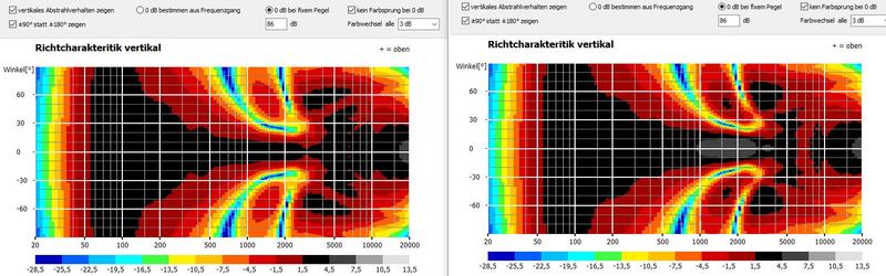

            Hier habe ich einige Simus gemacht, zur allgemeinen Info. Speziell für (unechte) D'Appo, aber auch für andere Konstrukte informativ. Testobjekt war die Couplet aktiv.
            Muss D'Appo 3. Ordnung sein?
            Nein, es ist völlig egal, ob gerade oder ungerade Trennung, entscheidend ist nur die Phasenbeziehung HT-MT (TMT).

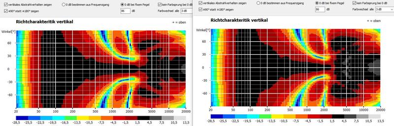

            Hier die Couplet mit 0 Grad und 90 Grad Phasenversatz
            Auch höherere Trennungen (LR8) wirken nur minimal.
            LR4 und LR8
            Was auch immer man macht, vertikal ist zu wenig Pegel von 1500 bis 2500 Hz, das führt zu einem dünnen Klangeindruck, wenn die Abstimmung auf Achse linear ist. Denn sowohl der Schall auf Achse als auch der reflektierte Schall bilden den Klangeindruck.
            Die logische Konsequenz ist, denn Direktschall anzuheben, auch wenn das keine "saubere" Lösung ist, sondern ein Kompromiss. (Für meinen Geschmack und den anderer ein vertretbarer, denn gefallen hat das allen Testhörern bei mir).
            Aktiv geht das sehr leicht, man muss nur wissen, wo und wieviel. Dazu kann man die Sonogramme vertikal mit festem Pegel verwenden, denn man sieht sofort, wo Pegel fehlt.

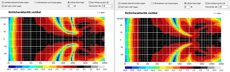

            Ohne Korrektur/mit Pegelkorrektur
            Die Einbrüche sind geringer geworden. Die Pegelanhebung betrug max 4 dB im Bereich 1500-3000 Hz. Jetzt wird es etwas spekulativ....Das betrifft nur die vertikale Abstrahlung. Unter der Annahme, das man 50% Direkt und 50% indirekten Schall hört, würde eine Anhebung von 2 dB reichen. Das ist nicht viel, manch ein industrieller LS hat solche Abweichungen "serienmäßig".

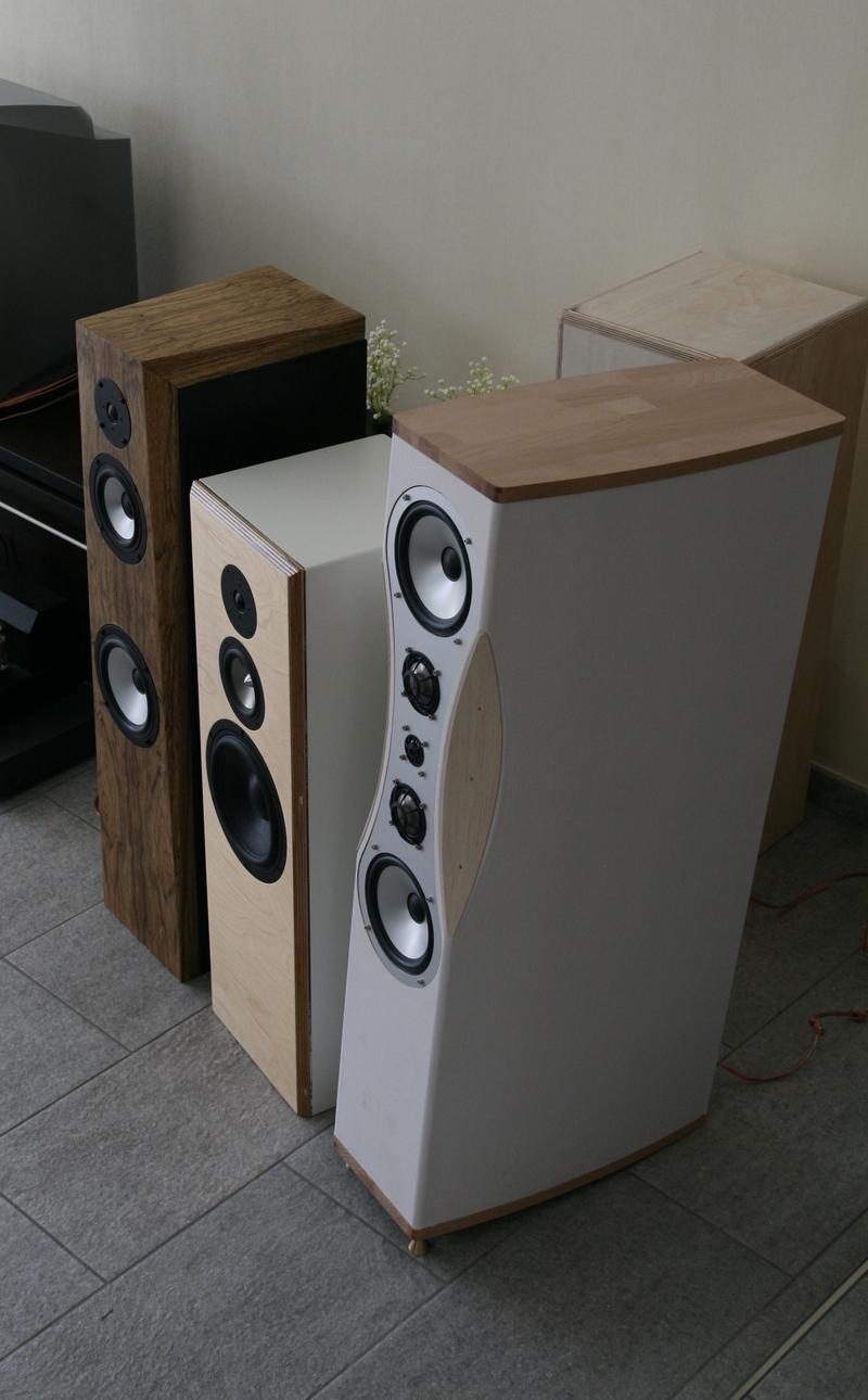

              Andi brachte zum Karlsruher Treffen 2009 folgende Box (rechts) mit.
              Allgemein kam aus der Runde "die klingt aber mal richtig gut." Ich hatte zunächst keinen optimalen Hörplatz und fragte mich, "wieso klingt die Box so spitz, an den Treibern kann es wohl nicht liegen die kenne ich." Der Eindruck meinerseits wurde leider, auch optimal sitzend, nicht wirklich besser. Zeitgleich gab es in Gelsenkirchen einige Sebstbaumessen, von Theo und Pico organisiert. Auch da gab es einige Male unechte Dappos zu hören, jedes mal hatte ich einen ähnlichen Eindruck.
              Ich erzähle diese Geschichte um darzulegen dass es Menschen gibt denen Dappo von der Abstrahlung nicht so angenehm sind. Ob es nun Phasenbeziehungen sind oder Nebenkeulen bei Dappos oder ... keine Ahnung
              Ähnliches hatte ich bei schlecht gemachten Waveguides, wo der Treiber viel zu tief sitzt und für mich eigentlich zu echten Hörnern zählen, auch da hatte ich immer das Gefühl dass irgendetwas bei der Entwicklung falsch gemacht wurde.
              Dann noch die Geschichte wo Visaton seine Pentaton zu mir mitbrachte, ich kannte ja den B200 sehr gut, leider hat sie mir bei der Pentaton auch nicht gefallen. Obwohl ich Breibänderfan von kleinen Konussen bin.
              Dies sind drei Themen (Dappo, Waveguides und große Breibänder) wo ich sage, jeder hat seine Hörrgewohnheiten und Favoriten bei der Boxenwahl, das muss jeder für sich herausfinden. Ich bin dann eher Freund von gut gemachten Dreiwegern wie die Conga oder die Classic (Bild oben in der Mitte) oder ... Aber auch so hervorragende Zweiweger wie die schlichte Aria oder meine VIB130CB faszinieren mich. Da gehört in manchen Stuationen dann nur noch ein Sub drunter und fertig ist das Langzeithören-System. Bei Dappos kann ich nicht lange zuhören, mir ist das viel zu anstrengend, wenn dich teilweise der Klang so anschreit und andere Themen im Hintergrund verschwinden.
              Wie gesagt, nur meine Meinung.

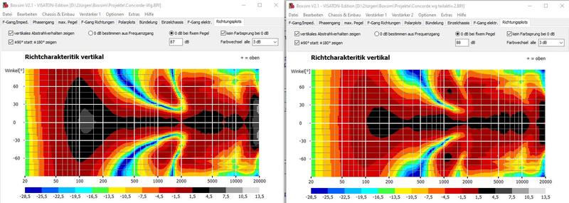

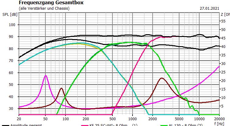

                    Noch ein Beispiel:
                    Concorde WG passiv - Concorde WG teilaktiv
                    Teilaktiv ist gleichmäßiger. Einbrüche vorhanden, aber deulich weniger. Trennung TT-MT ist LR4 statt 2, Trennung MT-HT tiefer. Positive Wirkung des WG ist auch erkennbar.

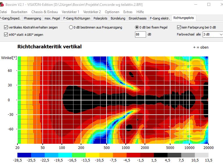

                    Die teilaktive Concorde WG optimiert sieht so aus:
                    Und der F-gang auf Achse so:
                    Da sieht man nichts von verbogenem Frequenzgang.
