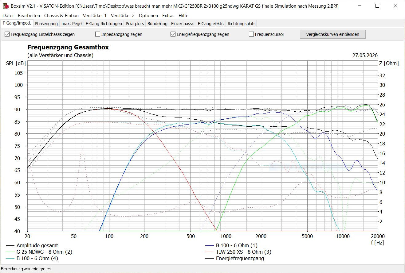

                              meine finalen Gedanken zu dieser Box sind immer vergleichende Gedanken mit Boxen, die ich gut kenne, ... Ich habe mir gedacht, dass ich die No.2, also GF250 in BR und 2xB100G25NDWG, dagegenstelle.
                              Komplett gleicher Kennschalldruck der Mittel und Hochtonsektion. Fast gleicher Maxpegel im Mittelton, Trennungen sind deutlich verschieden, und das Bündelungsverhalten ist ebenso verschieden, da die hier gezeigte Simulation deutlich früher bündelt. Die No.2 bleibt in einem großen Bereich sehr breitstrahlend.
                              ps, es soll nicht um meine Box gehen.
                              Nur zur Orientierung was diese Box hier leistet, sie wird hervorragend werden.
                              Klicke auf die Grafik für eine vergrößerte Ansicht  Name: No.2 vs 2GF200AL130KE25WG.JPG Ansichten: 0 Größe: 371,8 KB ID: 737416
