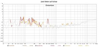

    ich habe in der Klirrmessung bei einigen Messungen bei um die 550 Hz eine Problemstelle gefunden, leider kenne ich deren Ursache nicht. Ist mir am Wochenende schon aufgefallen und heute wieder bei der Ein- und Zweimetermessung und auch am Hörplatz kommt diese Störstelle raus. Und das hat nichts mit der Abstrahlung zu tun. Vielleicht ist es auch eine ganz andere Thematik, Bedämpfung oder BR Rohr oder ... ich werde es rausfinden.
Name: zwei Meter auf Achse.jpg
Ansichten: 271
Größe: 144,7 KB
Name: hörplatz Klirr.jpg
Ansichten: 250
Größe: 140,5 KB
    mein Gehör ist im Stimmenbereich einfach sehr gut trainiert, sodass mir solches auch gleich auffällt.

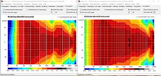

    zuerst mal zu mir, ich bin hochgradig farbenblind und kann mit den üblichen Sonogrammen nicht das Geringste anfangen. Ich sehe da fast nicht, dies ist der Grund warum von mir sowas NICHT kommt. Die Messungen die ich mache, mit denen komme ich wunderbar klar. Ich mache Messungen in 15 Grad schritten oft bis 60 Grad plus einige Hörplatzmessungen. Natürlich kann ich meine Messungen in gleicher Lautstärke darstellen, nur sieht man dann noch weniger, ich lege die Messungen gerne übereinander.
    Jetzt werden schon wieder zig Postings geschrieben über das Abstrahlverhalten und was ich bemängle ist, dass die Box sind in geringen Lautsärken nicht wohl fühlt, dass sie mehr Pegel braucht um aufzuwachen und dass sie etwas rauh in der Stimme klingt, da werde ich am Wochenende das BR Rohr verschießen, da dies meine Vermutung ist. Wenn ich großzügig bin ist das der Bereich zwischen 100 Hz und vielleicht 1000 Hz, mit nahezu allen Obertönen. Und wir sprechen im Abstrahlverhalten über einen Bereich wo ich bei 45 Grad im Bereich von 2 bis 8 kHz ein dB mehr habe als wenn ich ein sauberes System habe, die Messungen 0, 15 und 30 Grad sehen super gut aus. Da passt doch etwas nicht zusammen. Versteht ihr beide meine Probleme mit den letzten Posts. Das hat mit dem eigentlichen Thema nichts zu tun. das bringt mich bei der Box nicht weiter ???
    Ich schreibe es gerne nochmals, das Abstrahlverhalten ist zu der kurzen Seite, wo der Hochtöner sitzt, extrem gut. Sehr viel besser als bei 95 Prozent der Boxen die ich im DIY Bereich gerade in den Foren sehe. Die wenigen cm größere Waveguide macht fast nichts aus. Also im Bereich ab 45 Grad ein dB in der Winkelmessung zum Ideal, das ist garnichts. Deswegen, wenn der Bereich mir negativ auffällt, senke ich den Bereich etwas ab und gut ist es.

    Klicke auf die Grafik für eine vergrößerte Ansicht  Name: sono timo laut conwg.jpg Ansichten: 0 Größe: 378,1 KB ID: 730263 Klicke auf die Grafik für eine vergrößerte Ansicht  Name: sono ti 100 g25ndwg.jpg Ansichten: 0 Größe: 198,7 KB ID: 730264
    Timo, die Bündelung zu vergleichen, nutzt wenig, weil alle Winkel berechnet werden. Und die Con WG ist vertikal völlig anders als horizontal.
    Wenn man das horizontale Sonogramm vergleicht, sind deutliche Unterschiede erkennbar, rechts deine Aria mit Ti 100 + G25ndwg (+ Sub)
    Die Bulli strahlt von 2-6 kHz zu viel Energie ab. Den gleichen Nachteil hatte die Concorde ohne WG.
    Zuletzt geändert von walwal; 16.07.2025, 16:28.
