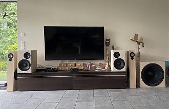

    Bulli und Knalli stehen am schlussendlichen Platz, ... Ich hatte gestern noch jede Menge industrielle Boxenfüße mir angeschaut. Ja, was soll ich sagen, entweder zu sehr PA-Design, oder für das Studio und dann aber zu instabil. Deswegen habe ich die Bullis zunächst auf dem Lowboard stehen lassen und ich habe sie auch gleich dort vermessen.
    Trennfrequenz ist 100 Hz und ich habe in zwei Meter Entfernung gemessen und den Sub grob entzerrt. Dann wollte ich noch wissen wie der Sub am Hörplatz ohne jede Entzerrung sich messen lässt.
Name: bulli und knalli Subabstimmung.jpg
Ansichten: 245
Größe: 247,8 KB
    die Hörplatzmessung ist die, wo der Hochton so abfällt, ... und in Summe aber deutlich glatter verläuft.
    die beiden anderen Messungen sind in 2 Meter, einmal ohne Anhebung und einmal mit 12 dB plus bei 35 Hz. Auf das wird es hinauslaufen. Mal sehen ob der Verstärker das mitmacht.
Ansichten: 198
Größe: 1,55 MB

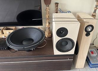

    so gegen 15 Uhr, mit einer Stunde Trocknungspause, konnte ich das Subwooferchen fertigstellen. Somit in Summe incl Trocknung um die 4 Stunden Fertigungszeit.
    Und jetzt weiß ich auch warum die 21 Zoll Treiberchen aussterben, denn schon alleine das Chassis hat sein hohes Gewicht und die kleinst mögliche Behausung, mit um die 80 liter, kann ich kaum mehr tragen. Ich habe das Innere noch versteift, hauptsächlich die dünne Rückwand, wo ich 24 mm Material noch aufgeleimt habe, um ein Aufschwingen zu verhindern.
    Zunächst muss ich mich entscheiden was für eine Elektronik ich nehme, ... vielleicht werde ich dann schon morgen spät-nachmittag ans Messen kommen.
    Klicke auf die Grafik für eine vergrößerte Ansicht  Name: IMG_3418.jpg Ansichten: 0 Größe: 962,1 KB ID: 730218
    Klicke auf die Grafik für eine vergrößerte Ansicht  Name: IMG_3419.jpg Ansichten: 0 Größe: 1,37 MB ID: 730219
    wollen wir uns auf "Bulli" und "Knalli" einigen?
    Die No.1 wird morgen beiseite gestellt, denn das interne Gesetz in meinem Wohnzimmer verlangt: nur ein Boxensystem im Wohnzimmer.
    Zuletzt geändert von Timo; 14.07.2025, 15:48.
