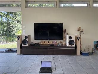

    die beiden Boxen spielen seit gut einer halben Stunde, ... Bild
    Klicke auf die Grafik für eine vergrößerte Ansicht  Name: IMG_3411.jpg Ansichten: 0 Größe: 1,02 MB ID: 730158
    Rechner an FosiDAC, an Aiyima A300 mit und ohne Klangregelung, ... an PAW25 Zweiweger.
    Ohne Bassregelung klingt das Boxenpaar sehr dynamisch und quasi frei von Tiefbass, bei vielen älteren Poptiteln aus den 70ern vermisse ich kein Bass. Wenn es basslastiger wird, z.B. Yello in den 80ern bis heute muss ein Subwoofer her, oder eine Klangregelung die hier mit rund plus 5-6 dB im Bass richtig Laune macht, ... Mehr getraue ich mich nicht, ... zumindest habe ich gerade Lautstärken von 105 bis 110 dB gehört, und da kommt von den Boxen noch ein sehr klarer Klangeindruck.
    Die Messungen erspare ich euch, die Paargleichheit der Weichen an einer Box habe ich gemessen, und das ist sehr genau, und dann habe ich noch gemessen die Treibergenauigkeit und da gibt es leichte Unterschiede im Hochton von etwa einem halben dB und im Grundton von ca. dem gleichen Wert. Das ist sieht alles sehr gut aus.
    Absolut überzeugend ist für mich die KE25 im Waveuide, denn diese macht die Pegel ohne schlecht zu klingen mit. Bei 105 dB gemessen sieht man folgender Klirr, und das sieht zumindest ab Grundton in den Hochton hinein super gut aus:
    Klicke auf die Grafik für eine vergrößerte Ansicht  Name: Klirr bei 105 dB Pegel.jpg Ansichten: 0 Größe: 164,3 KB ID: 730159
    zu den Kosten: alles in Summe sind für beide zusammen unter 500 Euro, ... im Profishop habe ich die Treiber geholt und beim Reichelt die Waveguides. Die Weichenteile hatte ich noch. Ebenso ein uraltes BR-Rohr das aktuell viel zu tief abgestimmt ist, aber passt soweit ganz gut, ... gerade wenn man da unten rum aktiv entzerren und anheben möchte, dann ist es gut, dass das BR-Rohr tief abgestimmt ist.
    In einem Subbetrieb würde ich wohl das BR-Rohr verschießen und zusätzlich die Trennung auf rund 100 Hz legen. Ab da macht der PAW25 in der Simulation sehr hohe Pegel. Der Klirr im Grundton wird weiter enorm sinken, beim Einsatz eines Subs.
    Die eigentlich zu kleine Spule hat bei dem Einsatz, mit sehr hohen Pegeln, kein Anzeichen gehabt, warm zu werden. Das scheint zu funktionieren.
    wer auf Nummer sicher gehen möchte sollte die 1 mm Spule nehmen, ...
    die No1, die ich gerade an habe macht vieles deutlich besser, ... aber macht auch weniger Spass, ... der Große Zweiweger ist mal wieder ein Beispiel dass man durchaus mit wenig Mittel auch super laute Boxen zusammenbekommt, ... mit dem Einsatz eines Hochtonhorns mit passenden Treiber bin ich mir sicher, dass noch deutlich mehr an Pegel zu holen ist, dies war aber nicht Entwicklungsziel, ... ich wollte zeigen, dass die KE25 diese Pegel mitgeht ohne schlecht zu werden. Die bleibt bis hinauf sehr klar.
    Zum Abstrahlverhalten: weil die Simulation so tolle Werte, speziell im Bündelungsverhalten und in der Abstrahlung gezeigt hat, musste ich die Box unbedingt bauen, und ich wurde nicht enttäuscht. Die 0, 15 und 30 Gradmessung sehen zueinander sehr harmonisch aus, mit ab 30 Grad leichter Bündelung. Den Übergang im Trennungbereich habe ich mir schlimmer vorgestellt, das passt aus meiner Sicht auch, gerade die Phase ist perfekt, ... in der Hörplatzmessung ist eine leichte Einschnürung zwischen 1 und 2 khz zu messen, beim Abspielen von Musik höre ich dies nicht heraus.
    Jetzt wird erstmal eine Weile gehört.

    die gleichen Messungen wie gestern habe ich heute mit einem erweiterten Kreis an Spulentypen und Bauteilewerten wiederholt, ...
    zwei Themen habe ich untersucht, und zwar welchen Wert muss die Spule im Basszweig haben, Ergebnis ganz klar 2,2 mH, ... die hier eingesetzte und eigentlich zu kleine Spule hat gemessene 1,5 Ohm und hat kaum eine negative Rolle im Gesamtverbund, rein Akustisch. ABER wie stark, dass die Leistung der kleinen Spule ausreicht bin ich mir unsicher.
    dann war noch der Hochtonpegel ein Thema, denn ich bin gestern auf 1.5 Ohm vor dem Kondensator gekommen. Heute nun habe ich den Widerstand nach dem Kondensator angebracht und auch mal komplett rausgeschmissen. Ergebnis, ganz klar, die Messungen von gestern waren erfolgreich mit Widerstand vor dem HT-Zweig.

    Ich wage mal zu behaupten, das durch das übereinanderstellen der Boxen sich eine größere Schallwand ergibt und die Box im Mitelton etwas leiser wird und im Kickbass lauter, je 1-2db.
    Der Übergang sieht schon perfekt aus
    Der Übergang ist jetzt perfekt.
    zu der größeren Schallwand kann ich nicht so viel beitragen. Denn vorher hatte die Box das lange lowboard und jetzt nur die breite der Schallwand. also vermutlich ist genau das Gegenteil der Fall.
    Aber was auf jeden Fall ist: es ist die erste Reflexion des Schalls am Boden was das Messsignal im Grundton massiv gestört hat. Diese Reflexion ist bei der Messung am Mittag zu tiefen Frequenzen hin verschoben worden.
    Zur Bass-spule noch ein paar Worte. Vermutlich wird man die megadicke Drahtquerschnitte nicht brauchen. Es wird auch die mittlere in 1mm2 ausreichend sein ohne Probleme zu machen.
    allerdings habe ich die Messungen gerade mit einer mundorf spule gemacht mit 2 Ohm anstatt einem knappen Ohm. Das reduziert den kompletten Pegel des paw25 um rund ein dB.
    ich müsste erst nochmal eine Nachbestellung von großen Spulen machen um dies genauer rauszubekommen.
