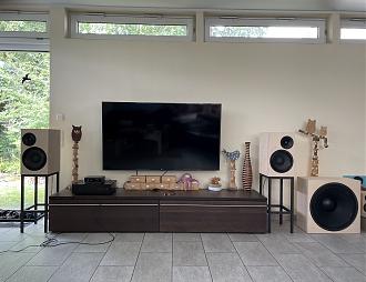

    Meine Frau sagt, der Subwoofer sieht aus wie eine Waschmaschine.
    Man kann es auch als Anregung nehmen und den Treiber in ein Bassreflexgehäuse in Waschmaschinengröße einbauen und weiss anstreichen.
    Macht dann 125 dB bei 30 Hz.

    Herrlich, zwei echte Prachtstücke.
    Klang fast wie ein "vergiss es"...

    da ich gerade am saubermachen und am Bilder machen war, anbei das finale Bild von Bulli und Knalli.
Ansichten: 161
Größe: 1,70 MB

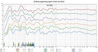

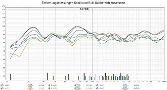

    Hallo in die Runde, ... nachdem von Klaus der Vorschlag einer 2 Wege Aktivweiche gekommen ist, habe ich im Netz nach Detailinformationen gesucht. Und da die Weiche aus ungefähr 2006 stammt, sind viele der links heute nicht mehr aktiv, ... vereinzelt findet man aber Ätzfolien und Bilder von umgesetzten Weichen, ...
    Was kann diese Weiche. Sie splittet mit einem Hochpass und Tiefpass mit 12 dB an einer vorher festgelegten Trennfrequenz, und zusätzlich kann man eine Anhebnung mit einplanen an einer vorher definierten Frequenz im Bass, ... die Originalfrequenz ist irgendwo sehr tief bei 25 Hz, durch Änderung an den Bauteilewerten lässt sich auch das auf praxisgerechtere 32 oder 33 Hz anheben, ...
    Anbei eine umgesetzte Weiche
    Klicke auf die Grafik für eine vergrößerte Ansicht  Name: Aufbau Aktivweiche1.jpg Ansichten: 0 Größe: 48,7 KB ID: 730537
    Klicke auf die Grafik für eine vergrößerte Ansicht  Name: Aufbau Aktivweiche2.jpg Ansichten: 0 Größe: 93,1 KB ID: 730538
    Klicke auf die Grafik für eine vergrößerte Ansicht  Name: Schaltplan Aktivweiche.jpg Ansichten: 0 Größe: 188,9 KB ID: 730539
    somit sieht man in den Bildern, zwei Eingänge und vier Ausgänge.
    Auf der Platine ist auch die Möglichkeit aus dem 2.2 System ein 2.1 System daraus zu befeuern. Und genau dies wird bei mir gebraucht.
    In Hörversuchen und auch messtechnisch habe ich die letzten Tage eine ideale Trennfrequenz ermittelt, und die liegt bei mir bei 120 Hz. aus mehreren Gründen möchte ich nicht sehr tief gehen. Für den direktstrahlenden Bass ist diese Frequenz überhaupt kein Thema, und beim Einsatz kleinerer SATs müsste man etwas schauen, dass man die SATs auch laut bekommt und somit etwas höher trennt. Dann kommt noch hinzu, dass die Gruppenlaufzeit sich erhöht wenn tief getrennt wird. Die Kombination aus Bulli und Knalli ist sehr handzahm in der Einstellung der Neutralität, denn der Sub muss lediglich bei 33 Hz etwas angehoben werden und der Sat spielt selbst sehr neutral über die Passivweiche.
    Eine Raumanpassung und somit eine Modenkorrektur ist nicht vorgesehen. Wird aber auch bei mir im Wohnraum nicht so sehr gebraucht, dies zeigen die letzten schon hier angehängten Messungen. Der jetzige Standplatz des Subs ist ein guter Kompromiss aus Modenanregung und klanglichem Gesamteindruck, für mich passt das. Weiter oben sind auch die Messungen schon angehängt, weitere Korrekturen habe ich nicht mehr vorgenommen. Allerdings war ich die letzten Tage nicht untätig, ich habe zig fach von links nach rechts umgebaut. Die Richtungabhängigkeit machte mir unbegründete Bauchschmerzen. Heute kann ich mit Sicherheit sagen, dass man nicht heraushören kann, ob der Hochtöner nach außen oder nach innen angeordnet ist. Meine erste Empfindung, dass die Räumlichkeit eine andere ist, konnte ich nicht mehr nachvollziehen.
    Was dies bedeutet? Wir sind hier in Forum immer sehr kritisch was die Abstrahlung angeht. Was theoretisch da ist und man es auch messen kann, muss man auch hören, so die Annahme. ABER, in meinem Hörabstand von rund 6 Metern egalisiert sich Vieles "Theoretische" zu einer neutralen Box/ zu einem neutralen 2.1 System.
    Die Weiche von oben ist eine Möglichkeit ohne modernen DSP, und somit ohne Konvertierungen des Musiksingnals nach dem DAC auszukommen, quasi analog.
    PC (Quelle, oder CD, oder ...) ---> DAC ---> Weiche ---> 3xAMP (2xSAT und 1xSUB) ---> Bulli und Knalli
