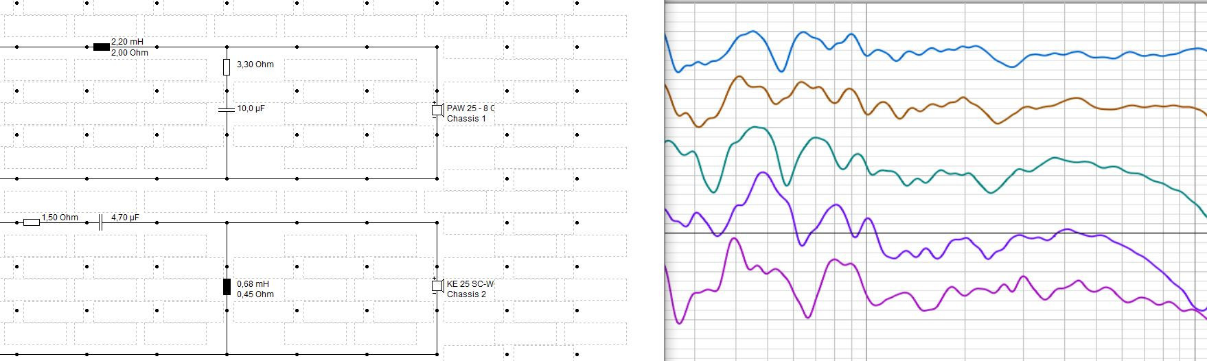

    antwortet
    Zitat von DanielK78 Beitrag anzeigen
    Ich würde das BR nach hinten machen. Denke wegen dem möglichen Pegel/Wirkungsgrad wirst du ja so bei 3000hz trennen? (Bin unterwegs und sehe die Boxsimdatei nicht)
    Der KE25Sc hat da bestimmt die Nase vorne wenns kracht.
    die Simulationen gehen eher in Richtung 2 kHz, ... das scheint der PAW25, in der Simulation und auch in meinen Messungen, vor einiger Zeit, zu bestätigen, ... die KE25 im Waveguide schafft die 2 kHz auf jeden Fall und das noch mit Lautstärken leicht über 110 dB. Das ist ein super guter Hochtöner, und für diesen lauten Einsatzbereich genau richtig, ... Ob die "kleine" G25NDWG hier ähnliches leistet weiß ich leider nicht, meine Versuche zum Einsatz des neuen Hochtöners gehen eher in die hohe Trennung bei 3-4 kHz und leiserer Umsetzung.

    hat ein Thema erstellt "Bulli" und "Knalli" PAW25KE25WG plus 21Zoll Sub in CB.
    im Spieker-Nachbarforum wird ein neuer 8 Zoll-Zweiweger konzipiert, mit Hochtonhörnchen drüber ... das war die Inspiration die älteren Simulationen zum PAW25 wieder herauszuholen, ... denn dieser hatte sich, beim ersten mal durchmessen, als sehr brauchbar gezeigt, ... da ich zunächst nicht sehr zuversichtlich war, habe ich damals nur einen der PAW25 gekauft. Das rächt sich jetzt, denn in den Messungen hat man gesehen, dass auch 2 kHz für den TMT überhaupt kein Problem darstellt, also zweiwegetauglich ...
    Die Abstimmung im Gehäuse ist eigentlich sehr einfach, das was im kleinen 25 bis 35 Litergehäuse als Tiefgang umsetzbar ist, wird mitgenommen, ... mir ist aber jetzt schon bewusst, dass der Tiefgang ein Problem werden wird, und so automatisch ein 2.1 System draus wird.
    Meine erste Simulation mit dem KE25 im Waveguide habe ich leider nicht mehr gefunden, sodass ich heute eine neue Simulation gemacht habe, anghängt. Und als der G25NDWG herauskam, habe ich auch diese Simulation gemacht. Von Abstrahlverhalten würde ich natürlich zur KE25 im Waveguide tendieren, aber mit kleinen Abstrichen sollte auch die G25NDWG gehen.
    Über eine Sache bin ich mir sehr unschlüssig, ... BR vorne oder BR hinten oder doch gleich CB im 2.1-System. Ich habe in Summe noch vier TIW300 hier.
    Aktuell ist es noch ein Gedankenexperiment, ... und wird erstmal nur im Kopf stattfinden, ... ob es gebaut wird, entscheide ich, wenn ich wieder mehr Zeit habe.
    Meinungen dazu?
    die Simulationen habe ich gelöscht, später im Thread kann die gemessene Weiche entnommen werden.
    Hier im Bild:
    Klicke auf die Grafik für eine vergrößerte Ansicht  Name: fetch?id=730112&d=1752058767.jpg Ansichten: 0 Größe: 203,8 KB ID: 730222
