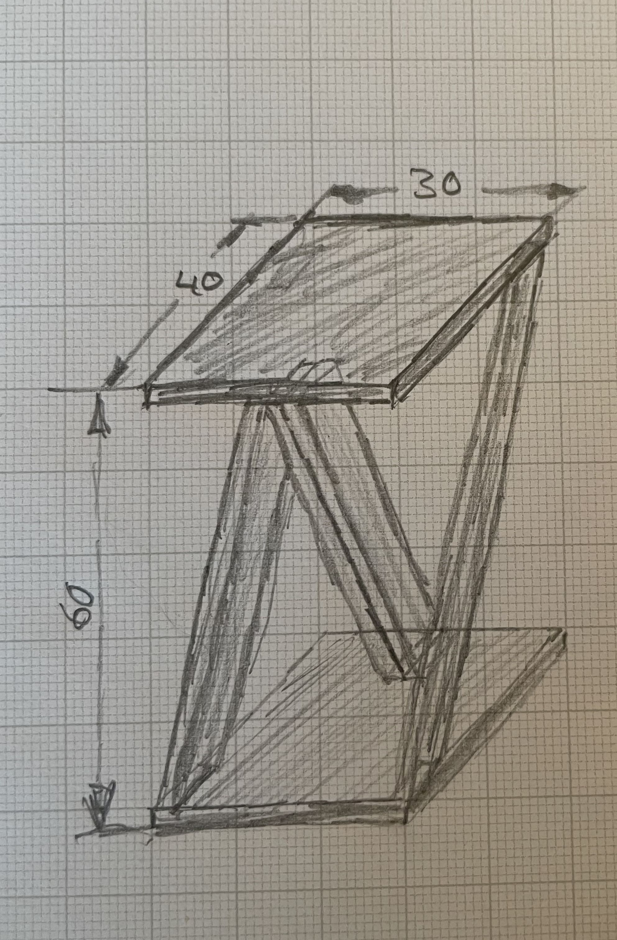

    Also mir gefällt Florians Vorschlag gut, schön luftig und leicht. Du musst, wenn es eine solche Lösung werden sollte, allerdings beachten, dass das ganze ein wenig kippelig wird - und zwar nicht nur quer! Wenn die Befestigung der Stäbe an den Bodenplatten ein wenig zu weich ausgeführt wird (Dübel hin oder her), erhältst Du eine Art Scharnier (mit den Bodenplatten als Flügel). Da sollte dann unbedingt eine Knotenverbindung / Dreiecksverbindung gesetzt werden…

    ja, danke dir, soweit war ich noch nicht. bin froh, dass ich heute ein paar andere Themen machen konnte. Der Garten sieht auch aus wie die Sau.
    ich bin ehrlich, gefallen tut mir das nicht. Obwohl ich den statischen Sinn dahinter begreife.
    ich mache mir weitere Gedanken wenn ich wieder umgebaut habe, ... vermutlich Anfang nächster Woche, würde ich den Schreihals wegräumen, und dann wieder zur Bulli und zum Knalli wechseln. Akustisch habe ich noch einiges zu tun, wenn ich den direkten Vergeich zum Schreihals ziehe. Ich kann beispielsweise nicht verstehen warum der PAW im vergleich zum TIW so den schlechteren Mittelton macht, ... vermutlich deshalb weil ich noch nicht im Feinen am Hörplatz abgestimmt habe. Das kommt noch. Dann erst ist mir die Optik wieder wichtig. Ich habe zunächst den Bass im Raum und den Trennungsbereich optimiert, den Rest wollte ich angehen wenn ich den Schreihas beendet habe.
    Ich bin aber mit dem Threadverlauf super zufrieden, denn ich habe sehr viele Impulse bekommen, wie so ein Ständer aussehen könnte. Und vermutlich wird es auch eine Hauruckaktion, wenn ich mal lange Weile habe, und dann mache ich in wenigen Minuten/Stunden den Ständer. Wie ich mich selbst kenne.
    Die seitliche Instabilität habe ich mir gestern auch schon überlegt und habe auch die Lösung schon andiskutiert. Lange Dübel von unten durch das Bodenbrett und von oben durch das Deckbrett würde die seitliche Stabilität auch enorm verstärken. Was das Standfüßchen auf jeden Fall braucht ist dynamische Stabiität nach vorne und hinten durch die Membranbewegung (actio und reactio). Die Bulli als SAT genutzt, kommt aber auch beim PAW kaum Membranbewegung zusammen. Weiteres bei der Umsetzung im Feinen.
    Gruß Timo und danke für das Mitdiskutieren.

    verstanden, Danke! und finde ich aus Ingenieursicht auch sinnvoll. Ob mir es gefällt ist eine andere Frage.
    Ich mache später eine erste Skizze, ob das in meinen Augen gut aussieht.

    Mit Streben aus 15mm MPX wirst du eine ziemlich wackelige Konstruktion erhalten bei Belastung quer zu den Streben. Bilde die mittlere Strebe besser als V aus, das unten hinten mittig an einem Punkt startet und vorne oben zu beiden Ecken der Platte ausläuft. Okay, das braucht einen Schifterschnitt (2-fach geneigt), aber nichts, was man mit Trigonometrie nicht hinbekommt.

    wie versprochen habe ich mir mal eine Skizze gemacht:
    Klicke auf die Grafik für eine vergrößerte Ansicht  Name: IMG_3508.jpg Ansichten: 0 Größe: 1,24 MB ID: 730931
    ich lasse die Idee mal sacken und schaue in meiner Garagenwerkstatt nach geeignetem Material, ich dachte wieder an 15ner MPX.
    Den erforderlichen Winkel der Streben muss ich noch ermitteln (bei allen Streben ist es der gleiche Winkel), da habe ich leider zuhause kein CAD Programm. Das muss ich händisch auf einem Blatt Papier machen. So wie man es früher in der Vor-Computerzeit auch gemacht hat. ;-) , wer kann sich noch erinnern?
    edit, noch was vergessen, die Streben würde ich mit 10mm Rund-Dübeln verstiften, die deutlich weiter reingehen als Lamellos.

    Ok, verstanden - dann waren wir beide in ähnlicher Richtung unterwegs Ich hatte bei deinem ersten Post „innere und äußere“ auf die Gesamtheit , also beide Ständer bezogen - einer dreht sich im, einer gegen den Uhrzeigersinn
    Klingt aber gut! Den Dübel würde ich auf jeden Fall komplett durchziehen, um eben das Knicken zu verhindern, dann können die Brettchen wirklich dünn ausgeführt werden

    Es sind vier brettchen. Zwei äußere und zwei innere, die ziemlich nah zusammen sind. Die äußeren gehen schräg nach hinter und die zwei inneren gehen nach schräg vorne
    ich mach am Freitag eine Skizze.
    und in der Mitte, auf halber Höhe, könnte man sich einen langen 10er Dübel vorstellen. Gruß Timo

    Das würde ich nicht machen Timo. Auch wenn es minimal ist, Du bekommst (zumindest optisch) eine Torsion hinein... Dazu hast Du ja eine feste Orientierung durch die asymmetrische Anordnung des HT. Dann wird sich zwangsläufig die Frage stellen, ob die Strebe, die oben nach vorne geht, aussen oder innen stehen soll - fände ich zu viel "Irritation". Wenn die Aufbauten oriertiert werden müssen, würde ich die Sockel geradlinig halten
    Du könntest auch das mittlere Brett durch zwei dünnere ersetzen, die sich nach vorne zum Beispiel wie in V öffnen, auch da hättest Du einen symmetrischen schlanken Aufbau. Wenn Du da flächig einheitlich mit heller und dunkler Lasur arbeitest, könntest Du nochmal Akzente setzen

    Wenn man die mittlere Strebe durch ein dünnes rechteckiges Brett ersetzt, sind die Momente in den Knicken oben uns unten fast weg. Dazu würde ich, um seitlichem Ausbeulen vorzubeugen, auf halber Höhe horizontal mittig durch beide Streben plus Brettchen einen Rundstab durchziehen, verleimen
    Bitte weiterdiskutieren.
    in meinem Kopf formt sich gerade eine ähnliche Lösung. Die mittleren beiden einfach umdrehen dass sie gegenläufig zu den äußeren sind.
