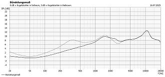

    ich habe mir den Spass erlaubt die Concorde WG Simulation mit der Bullisimulation zu vergleichen.
    Klicke auf die Grafik für eine vergrößerte Ansicht  Name: bulli vs concorde wg Bündelung.JPG Ansichten: 0 Größe: 327,2 KB ID: 730257
    Klicke auf die Grafik für eine vergrößerte Ansicht  Name: bulli vs concorde wg Energieverhalten.JPG Ansichten: 0 Größe: 288,2 KB ID: 730258
    das ist erstmal extrem vergleichbar.
    und die Abstrahlung ist sicher nicht der Grund warum die Bulli mir im Mittelton zu präsent und rauh vorkommt.
    in der Messung gibt es Abweichungen von plus minus ein dB, zwischen der Messung und der Simulation, im Trennungsbereich.

    Dann kann es sein, dass der HT zuwenig im unteren Bereich bündelt. Mit einem 10- 13 er TMT passt das gut, mit 25er nicht. Das WG müßte größer sein.
    natürlich ist das so, aber wenn du mal die Simulation anschaust ist das immer noch besser, als 90 Prozent der Boxen die ich im DIY Bereich kenne.
    Ich bin ganz ehrlich, ich glaube nicht an eine "schlechte" Abstrahlung, denn das was ich letzt im Winkel gemessen habe ist überaus gut. Ich habs ja auch angehängt.
    Ist es das Kleinsignalverhalten? im Unterschied zwischen dem TI100 und dem PAW25, wie kann man dies messen? braucht der PAW25 um gut zu klingen einfach mehr Pegel? In diese Richtung gehen meine Gedanken.
    Die Bulli ist ausgesprochen gut geworden, mir geht es um den Einsatz wenn man mit kleinen Pegeln abhört, also bis 70/80 dB. Da würde ich jederzeit den TI100 im Mittelton nehmen, im Vergleich.
