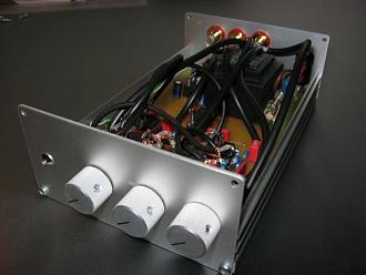

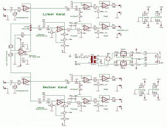

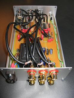

    Hallo in die Runde, ... nachdem von Klaus der Vorschlag einer 2 Wege Aktivweiche gekommen ist, habe ich im Netz nach Detailinformationen gesucht. Und da die Weiche aus ungefähr 2006 stammt, sind viele der links heute nicht mehr aktiv, ... vereinzelt findet man aber Ätzfolien und Bilder von umgesetzten Weichen, ...
    Was kann diese Weiche. Sie splittet mit einem Hochpass und Tiefpass mit 12 dB an einer vorher festgelegten Trennfrequenz, und zusätzlich kann man eine Anhebnung mit einplanen an einer vorher definierten Frequenz im Bass, ... die Originalfrequenz ist irgendwo sehr tief bei 25 Hz, durch Änderung an den Bauteilewerten lässt sich auch das auf praxisgerechtere 32 oder 33 Hz anheben, ...
    Anbei eine umgesetzte Weiche

    somit sieht man in den Bildern, zwei Eingänge und vier Ausgänge.
    Auf der Platine ist auch die Möglichkeit aus dem 2.2 System ein 2.1 System daraus zu befeuern. Und genau dies wird bei mir gebraucht.
    In Hörversuchen und auch messtechnisch habe ich die letzten Tage eine ideale Trennfrequenz ermittelt, und die liegt bei mir bei 120 Hz. aus mehreren Gründen möchte ich nicht sehr tief gehen. Für den direktstrahlenden Bass ist diese Frequenz überhaupt kein Thema, und beim Einsatz kleinerer SATs müsste man etwas schauen, dass man die SATs auch laut bekommt und somit etwas höher trennt. Dann kommt noch hinzu, dass die Gruppenlaufzeit sich erhöht wenn tief getrennt wird. Die Kombination aus Bulli und Knalli ist sehr handzahm in der Einstellung der Neutralität, denn der Sub muss lediglich bei 33 Hz etwas angehoben werden und der Sat spielt selbst sehr neutral über die Passivweiche.

    Die Weiche von oben ist eine Möglichkeit ohne modernen DSP, und somit ohne Konvertierungen des Musiksingnals nach dem DAC auszukommen, quasi analog.
    PC (Quelle, oder CD, oder ...) ---> DAC ---> Weiche ---> 3xAMP (2xSAT und 1xSUB) ---> Bulli und Knalli

    ... der link ist leider sehr alt und die meisten links funktionieren nicht mehr, ... scheint genau das zu sein was ich benötige, bis auf der Thematik, dass hier ist eine 2.2 Weiche, ... könnte man dies umbauen in 2.1?
    Moin Timo,
    nix umbauen - siehst du den Schalter hinter dem Eingangspuffer und den Summierer darunter? Damit macht man aus dem Bass links einen Summensignal-Kanal L+R mono. Damit 2.1 und 2.2 möglich. Ansonsten Filter alle 12dB. Sollte aber reichen; bis max. 300Hz darf der Bass halt keine Schweinereien machen und der Satellit fällt bei passendem Gehäuse bei der Trennfrequenz auch schon von alleine ab.
    Ich habe mal in den Tiefen meiner Festplatte geforscht, alles dazu da, was man zum bauen braucht (vor Jahren runtergeladen). Belichtungsvorlage, Bestückungsplan und detaillierte Stück- bzw. Bestellliste. Auch ein Excel-Sheet für die Widerstände zur Festlegung der Trennfrequenz. Also Winterprojekt: zwei Platinen belichten & ätzen (ich will auch eine). Bauteile sind alle kein Hexenwerk und zum Teil vorhanden.

    @mechanic/alle, könntest du/ihr bitte mal drüber Nachdenken: eine 2.1 Weiche mit Trennung und Anhebung???
    Klar doch Timo. Erstmal entspricht deine EQ-Charakteristik ziemlich genau meiner oft eingesetzen Hochpassfilterei, passt.
    Die gesuchte Weiche gibt es. Einmal eine "Forumsweiche": https://www.diy-hifi-forum.eu/forum/...ghlight=detegg
    Was ich noch (Artikel hier vor mir) habe ist eine einfache LR12 Weiche mit Bassentzerrung und Delay für einen Zweiweger (du hast doch zwei von den 21-Zöllern, also 2.2 ).
