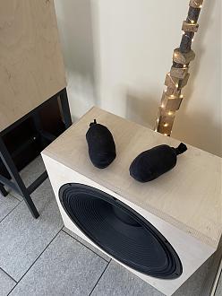

    Ich höre zwischen 60 und 80 dB. Messe aber bis 110 dB. Einfach um die Grenze rauszubekommen.
    das kleine System hier reicht mir vollkommen aus.
    der Bass ist maßlos übertrieben und überdimensioniert. Den habe ich für die Bulli gemacht wo so ein subwoofer auch hingehört. Interessant ist dass er beim Bulli auch kaum hub macht. Schon bei Lautstärken wo mein Ohr schon aufhört mithören zu wollen.
    das ist auch der Grund warum ich zurück gehe zur No.1. Die ist auch schon im oberen Limit was Ich brauche. Gruß Timo

    ...Ich habs gerade eben gemessen, der Sub ist mit 12 dB im Tiefbass angehoben und macht trotzdem kaum sichtbaren Hub.
    Das kenn ich auch vom TIW400, da leg' ich immer die Hand auf die Membran um rauszubekommen, ob er läuft. Höre aber auch nicht so laut wie Du.

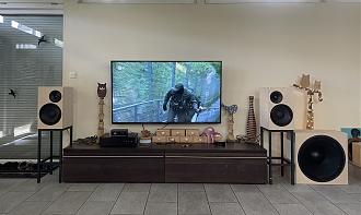

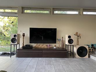

    nur als Ergänzung zum letzten Post gedacht, ... so klein im SAT-Bereich geht es natürlich auch, ... bis 100 dB spielen die AriaSica ganz hervorragend mit, ... dass gleich danach "Ende" ist, beweisen die Klirrmessungen, die speziell bei 300 bis 600 Hz ansteigen, was man auch direkt merkt. Wenn man diese Rauheit in der Stimmenwiedergabe ignoriert wäre dann leicht über 105 dB das wirkliche ENDE. Ich habs gerade eben gemessen, der Sub ist mit 12 dB im Tiefbass angehoben und macht trotzdem kaum sichtbaren Hub. Der Knalli ist für größere Aufgaben gemacht.
    Dadurch, dass ich eben die nächste Tage/Wochen etwas weniger zum Hobby komme, musste ich dieses System in der Zwischenzeit installieren, und auch dieses macht aktuell zB. bei GEORG DUKE massiv Spass. Trennung bei 165 Hz und mit einem Delay von 3ms, eingemessen am WIIM Ultra. Weitere kleine Korrekturen sind im Subbereich bei 90 Hz und 150 Hz. Wo ich uneinig bin, dass im Messchrieb eine breite Anhebung von 1,5 dB bei 500 Hz notwendig sei, diese schalte ich immer wieder komplett aus. Meine Ohren sagen da etwas anderes.
Name: AriaSica plus Knalli Hörplatz vs 2 Meter 15 Grad.jpg
Ansichten: 99
Größe: 226,1 KB
Ansichten: 92
Größe: 1,14 MB
    So kann das 2.1 System eine Weile im Wohnzimmer bleiben, bis ich die Bulli fertigmache.

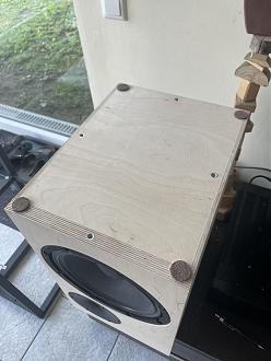

    die nächsten Tage habe ich keine Zeit mich ums Hobby zu kümmern, deshalb habe ich diejenigen SATs hingestellt, die fertigentwickelt sind.
    Mir ging es bei dieser Mess-Sitzung, dass ich den Sub einpegle und, dass auch Trennfrequenzen deutlich höher 120Hz ebenso funktionieren.
    dies sah dann so aus:
Ansichten: 62
Größe: 931,9 KB
    und bei Trennfrequenz 165 Hz ist das so, ...
Name: Knalli plus AriaSica Trennfrequenz 165 Hz.jpg
Ansichten: 58
Größe: 244,9 KB
    Fazit, was ich heute wissen wollte, ob der massiv große Knalli auch kleinere SATs unterstützen kann und ob mein Raum auch höhere Trennungen zulässt.
    Ich denke dass es ganz gut aussieht.

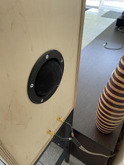

    Die Bullis musste ich erstmal auf die Seite stellen. Einer der Bullis macht extremen Klirr bei der Messung, sodass ich erstmal auf Fehersuche gehen muss, ... der Treiber ist es nicht, ich denke, dass beim Verlöten, gestern an der Weiche, irgendetwas schief gegangen ist, ... das werde ich noch untersuchen müssen, ...

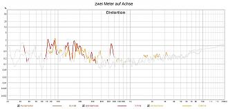

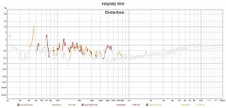

    der versprochene Klirrvergleich, erstmal ohne detailierten Kommentar
Name: Schreihals vs Bulli Knalli Klirrvergleich 2 Meter 15 Grad.jpg
Ansichten: 140
Größe: 121,0 KB
    Der Knalli produziert etwas höheren "K2"-Klirr (bei der Analyse der Anteile fällt auf, dass es tatsächlich der K2 Klirr ist, die anderen Klirranteile sind mit dem Schreihals vergleichbar), bei 100 dB Messpegel, etwas 4 Prozent K2-Klirr vs. 1 Prozent beim Schreihals, ... der Rest der Kurven sehen vergleichbar aus.
    Der TIW300 macht unterhalb der Trennfrequenz etwas höheren Klirr, was allerdings bei lauter Gangart nicht ausartet, und auch nicht im Hören auffällt. Bei 100 dB sind Horn und Treiber auf ähnlichem Niveau wie die KE25 im Waveguide, wohingegen der Treiber im Horn mehr K2 verursacht. (sieht man bei der Detailanalyse bei den einzelnen Klirranteilen. Bsp. bei 8 khz 0,7 Prozent zu 0,3 Prozent)
    Beide Kombinationen Schreihals oder Bulli und Knalli können "laut". Ob beide klanglich auf gleichem Nivau spielen, finde ich noch heraus.

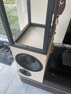

    Klicke auf die Grafik für eine vergrößerte Ansicht  Name: IMG_3512.jpg Ansichten: 0 Größe: 909,7 KB ID: 730982
    heute gehts hier weiter, die Optik hat sich erstmal nicht verändert (die Ständer sind die "Alten"), und auch bei der Akustik wurde noch nichts verfeinert.
    Trennung und Subanhebung wurde vor Wochen schon ermittelt und das Preset wurde auf den WIIM Ultra geladen, also Trennung aktuell bei 120 Hz (bei den Messungen bei 100 Hz, aktuell 120 Hz) und aktive Anhebung bei 31 Hz mit 9 dB plus. Der Grundton bei 150 Hz musste ich bei den letzten Messungen schon anheben. Die Bulli sackt, durch die Maßnahme des Verschließens des BR Rohr schon unterhalb 200 Hz ab, was ich aktiv leicht angehoben habe.
    Dann sieht dies, ohne Verfeinerung so aus:
    Klicke auf die Grafik für eine vergrößerte Ansicht  Name: bulli und knalli hörplatz incl mittelung.jpg Ansichten: 0 Größe: 250,3 KB ID: 730983
    In den folgenden Tagen und Wochen wäre meine Intention dieses System akustisch auf das Niveau des Schreihalses zu bringen, in der Hoffnung, dass mir dies gelingt.
    Es kommt weniger Superhochton am Hörplatz an, und die Abstrahlung ist etwas kritischer als beim Schreihals. Die ersten Klirrmessungen habe ich heute gemacht und einen großen Unterschied kann ich kaum ausmachen, hierzu später mehr. Einen wirklichen Vergleich kann ich aber erst machen, wenn das System aus Bulli und Knalli richtig eingepegelt ist, ... da gibt es noch Stellen die einer Verfeinerung bedarf.
