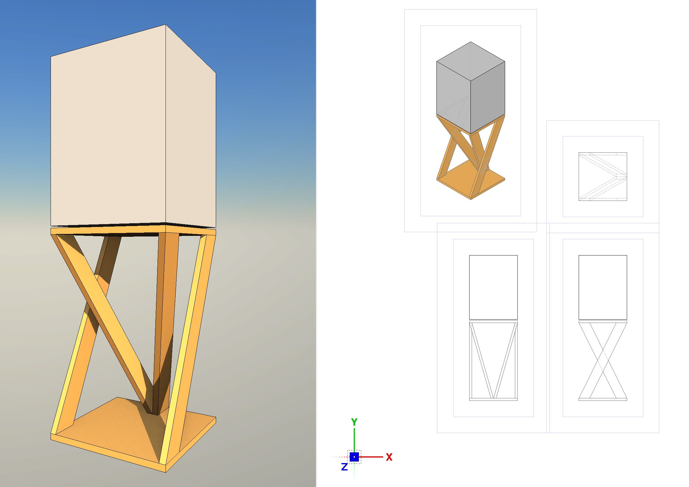

      verstanden, Danke! und finde ich aus Ingenieursicht auch sinnvoll. Ob mir es gefällt ist eine andere Frage.
      Ich mache später eine erste Skizze, ob das in meinen Augen gut aussieht.

        ja, danke dir, soweit war ich noch nicht. bin froh, dass ich heute ein paar andere Themen machen konnte. Der Garten sieht auch aus wie die Sau.
        ich bin ehrlich, gefallen tut mir das nicht. Obwohl ich den statischen Sinn dahinter begreife.

          Kein Thema, was dem einen gut gefällt, gefällt einem anderen weniger. Als Architekt mein Dauerthema...
          Grüße aus Karlsruhe, Florian

            Also mir gefällt Florians Vorschlag gut, schön luftig und leicht. Du musst, wenn es eine solche Lösung werden sollte, allerdings beachten, dass das ganze ein wenig kippelig wird - und zwar nicht nur quer! Wenn die Befestigung der Stäbe an den Bodenplatten ein wenig zu weich ausgeführt wird (Dübel hin oder her), erhältst Du eine Art Scharnier (mit den Bodenplatten als Flügel). Da sollte dann unbedingt eine Knotenverbindung / Dreiecksverbindung gesetzt werden…

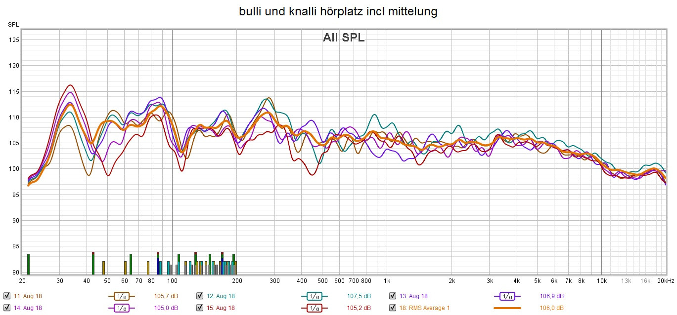

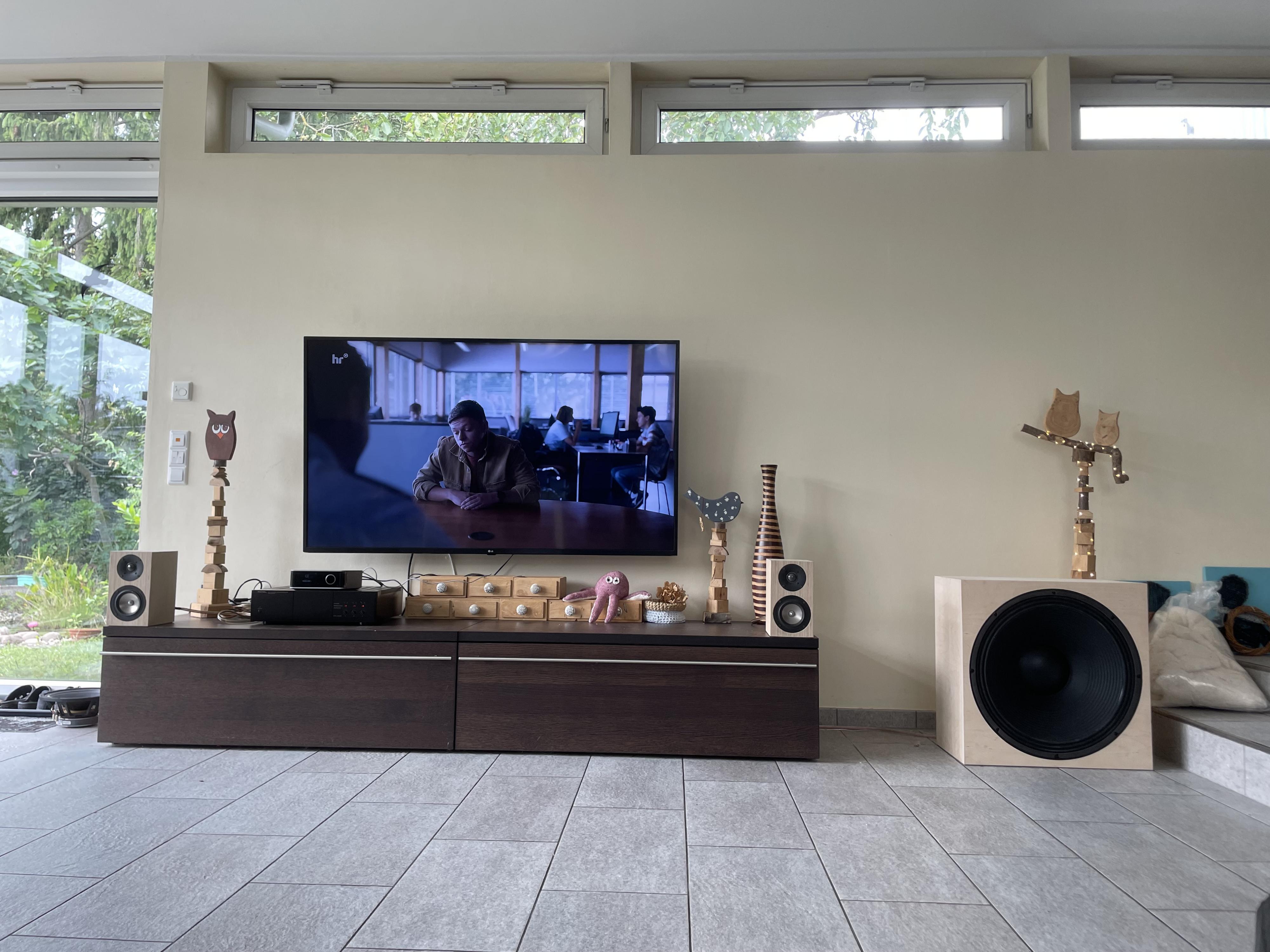

              Klicke auf die Grafik für eine vergrößerte Ansicht  Name: IMG_3512.jpg Ansichten: 0 Größe: 909,7 KB ID: 730982
              heute gehts hier weiter, die Optik hat sich erstmal nicht verändert (die Ständer sind die "Alten"), und auch bei der Akustik wurde noch nichts verfeinert.

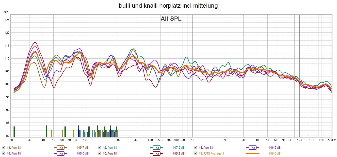

              Trennung und Subanhebung wurde vor Wochen schon ermittelt und das Preset wurde auf den WIIM Ultra geladen, also Trennung aktuell bei 120 Hz (bei den Messungen bei 100 Hz, aktuell 120 Hz) und aktive Anhebung bei 31 Hz mit 9 dB plus. Der Grundton bei 150 Hz musste ich bei den letzten Messungen schon anheben. Die Bulli sackt, durch die Maßnahme des Verschließens des BR Rohr schon unterhalb 200 Hz ab, was ich aktiv leicht angehoben habe.
              Dann sieht dies, ohne Verfeinerung so aus:
              Klicke auf die Grafik für eine vergrößerte Ansicht  Name: bulli und knalli hörplatz incl mittelung.jpg Ansichten: 0 Größe: 250,3 KB ID: 730983
              In den folgenden Tagen und Wochen wäre meine Intention dieses System akustisch auf das Niveau des Schreihalses zu bringen, in der Hoffnung, dass mir dies gelingt.
              Es kommt weniger Superhochton am Hörplatz an, und die Abstrahlung ist etwas kritischer als beim Schreihals. Die ersten Klirrmessungen habe ich heute gemacht und einen großen Unterschied kann ich kaum ausmachen, hierzu später mehr. Einen wirklichen Vergleich kann ich aber erst machen, wenn das System aus Bulli und Knalli richtig eingepegelt ist, ... da gibt es noch Stellen die einer Verfeinerung bedarf.

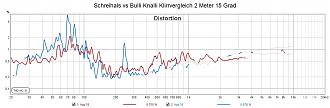

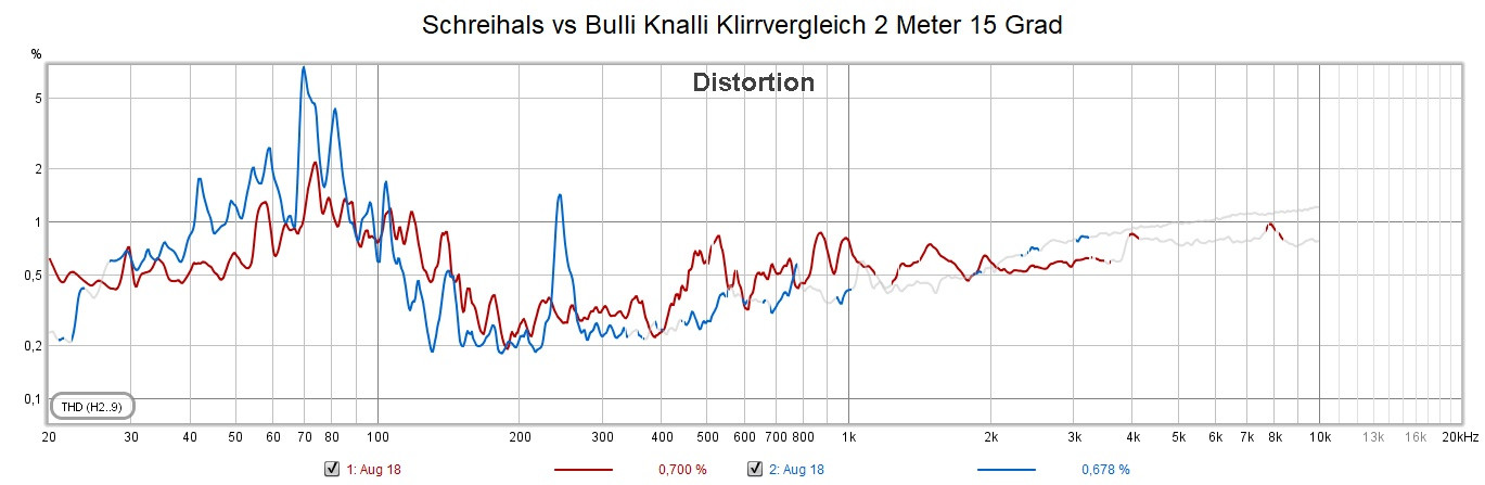

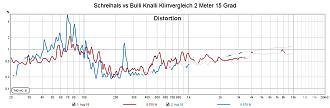

                der versprochene Klirrvergleich, erstmal ohne detailierten Kommentar
Name: Schreihals vs Bulli Knalli Klirrvergleich 2 Meter 15 Grad.jpg
Ansichten: 334
Größe: 121,0 KB
                Der Knalli produziert etwas höheren "K2"-Klirr (bei der Analyse der Anteile fällt auf, dass es tatsächlich der K2 Klirr ist, die anderen Klirranteile sind mit dem Schreihals vergleichbar), bei 100 dB Messpegel, etwas 4 Prozent K2-Klirr vs. 1 Prozent beim Schreihals, ... der Rest der Kurven sehen vergleichbar aus.
                Der TIW300 macht unterhalb der Trennfrequenz etwas höheren Klirr, was allerdings bei lauter Gangart nicht ausartet, und auch nicht im Hören auffällt. Bei 100 dB sind Horn und Treiber auf ähnlichem Niveau wie die KE25 im Waveguide, wohingegen der Treiber im Horn mehr K2 verursacht. (sieht man bei der Detailanalyse bei den einzelnen Klirranteilen. Bsp. bei 8 khz 0,7 Prozent zu 0,3 Prozent)
                Beide Kombinationen Schreihals oder Bulli und Knalli können "laut". Ob beide klanglich auf gleichem Nivau spielen, finde ich noch heraus.

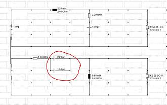

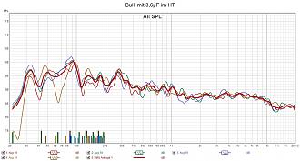

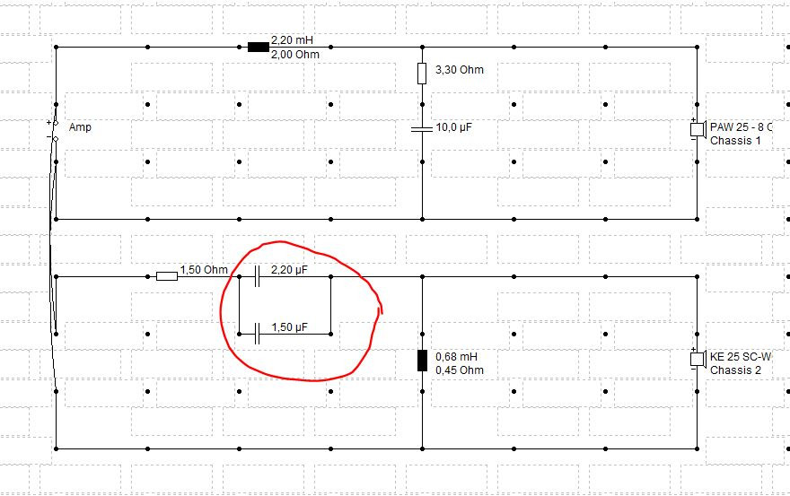

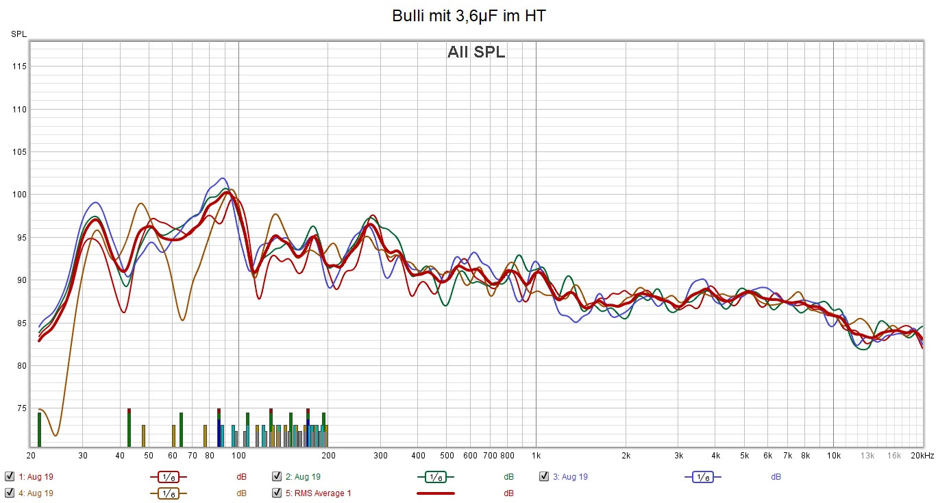

                    bei der Bulli ging es akustisch weiter, indem ich die Weiche auch nochmal modifiziert habe. In der Hörplatzmessung musste ich einen breiten Filter bei 4000 Hz setzen, denn ich mit dieser Änderung nicht mehr brauche.
                    anstatt 4,7µF nutze ich jetzt zwei Kondensatoren und ich komme MESSTECHNISCH auf 3,6 µF, beide Seiten sehr genau. 2,2 und 1,5 zusammengelötet gemessen.
Name: Buli Änderung der Weiche nach Hörplatzmessung.JPG
Ansichten: 295
Größe: 97,7 KB
                    diese Änderung erspart mir diesen breiten EQ bei 4 kHz.
                    das ergibt am Hörplatz dann diese Messungen:
Name: Bulli mit 3,6µF im HT.jpg
Ansichten: 259
Größe: 247,4 KB
                    die leichte Delle bei 2kHz, die dabei entstanden ist, nehme ich gerne im Hörvergleich in Kauf.

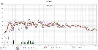

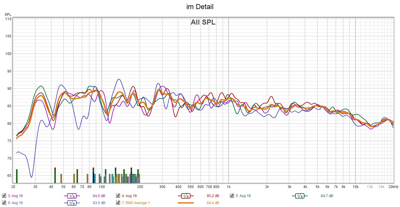

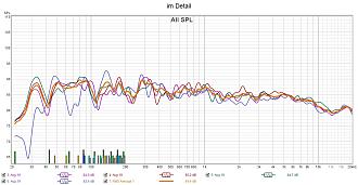

                    nach einer kleinen Änderung im Bass, kommt dann dies dabei raus:
Name: Bulli und Knalli Abstimmung im Detail.jpg
Ansichten: 261
Größe: 244,0 KB
                    aktuell feile ich noch an der Welligkeit im Grundton, wo ich bisher noch nicht den Grund kenne.
                    mir gefällt es jetzt aber schon ganz gut, ... die Trennung liegt bei 120 hz mit LR4 im Hoch und Tiefpass, dies ist die Einstellung die mir das WIIM Ultra bietet, und dies scheint gut zu passen. Von der Höhe der Trennung habe ich viel gespielt und bin dann bei 120 Hz steckengeblieben. Scheint die beste Lösung zu sein. Obwohl da eine extreme Spitze nach unten ist. Wenn ich umpole entsteht eine tiefe Kuhle. Da gehe ich demnächst nochmal ans Untersuchen, was in diesem Bereich verbessert werden kann.

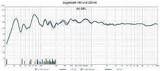

                      Zitat von Timo
                      ... aktuell feile ich noch an der Welligkeit im Grundton, wo ich bisher noch nicht den Grund kenne.
                      Das sind alle dre relativ große Kisten - ich würde mal die Bedämpfung komplett rausnehmen, um zu sehen, wo die Stehwellen liegen. Dann läßt sich festellen, ob das Malerflies da noch Luft nach oben läßt ...
                        • 10996
                        #236

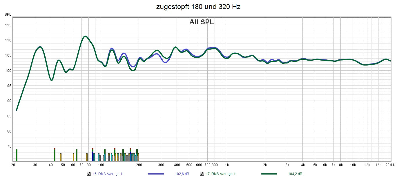

                        ich habe das Zeugs komplett entfernt und ein zweites Mal komplett zugestopft mit allem was ich hatte, Umzugsdecke und jede Menge Schafwolle. Die Änderungen habe ich dokumentiert: der Einfachkeit und besseren Lesbarkeit halber, habe ich Winkelmessungen in einem Meter Abstand gemacht und diese vier Messungen gemittelt. Dazu muss man sagen dass diese nicht gefenstert sind. So kommt die erste Reflexion vom Boden und diese messe ich komplett mit. Diese befindet sich auch in dem Bereich.
                        Klicke auf die Grafik für eine vergrößerte Ansicht  Name: zugestopft 180 und 320 Hz.jpg Ansichten: 0 Größe: 195,7 KB ID: 730998
                        da ich farbenblind bin, blau? vorher und andere Farbe (rot?braun?grün?) nachher, zugestopft.
                        also, hat es schon einen kleinen Einfluss. Aber ich erkenne leider nicht die große Auswirkung. Das BR-Rohr ist beim Betrieb als Bulli im 2.1 zugestopft, sodass dies die Auswirkungen sind, die auf die Membran einwirken und nicht die Auswirkungen die man bei BR aus dem Rohr vielleicht erkennen könnte.
                        Vielleicht ist das ein halber Ansatz, die große Auswirkung habe ich aber leider noch nicht gesehen.

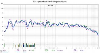

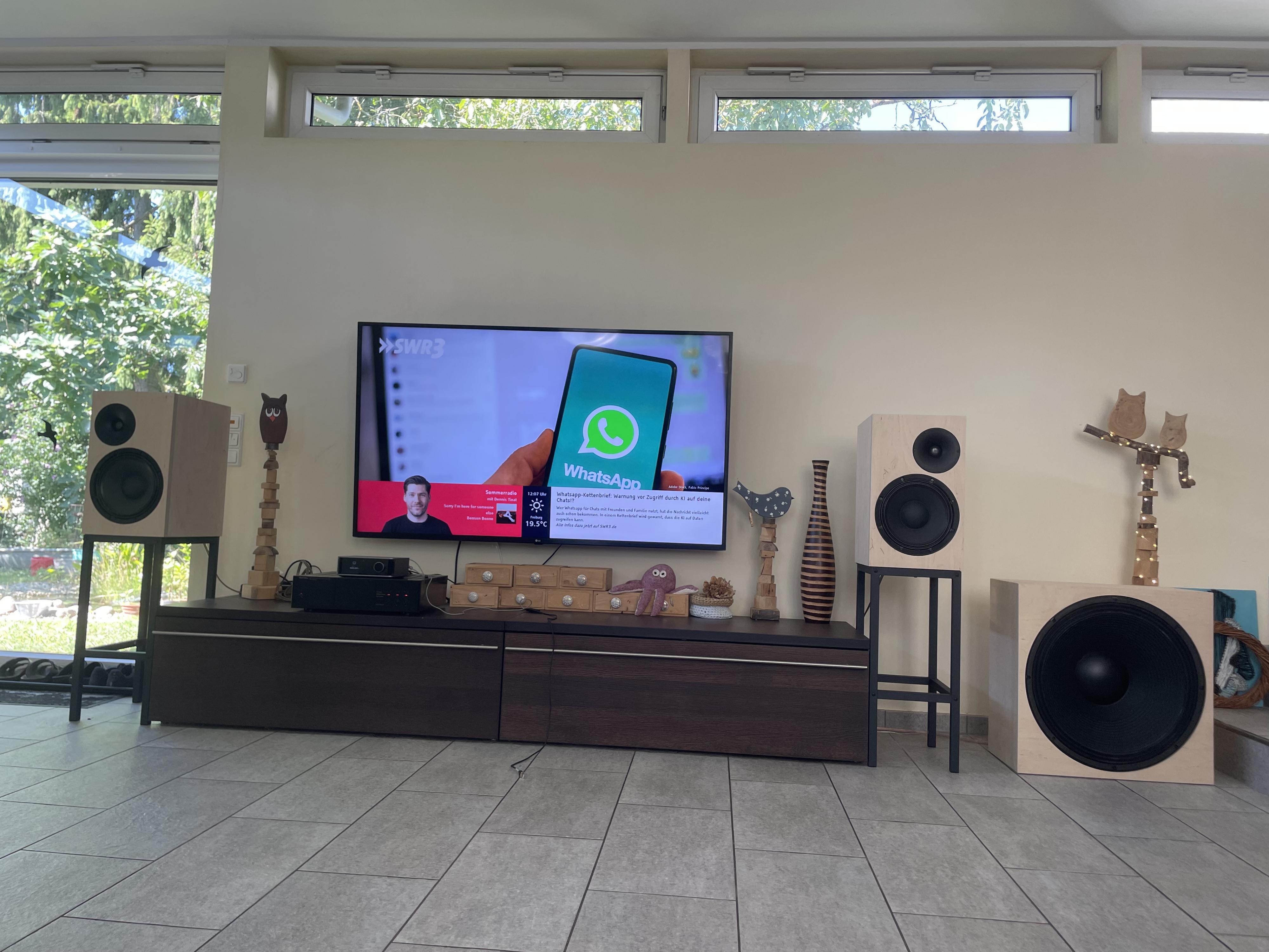

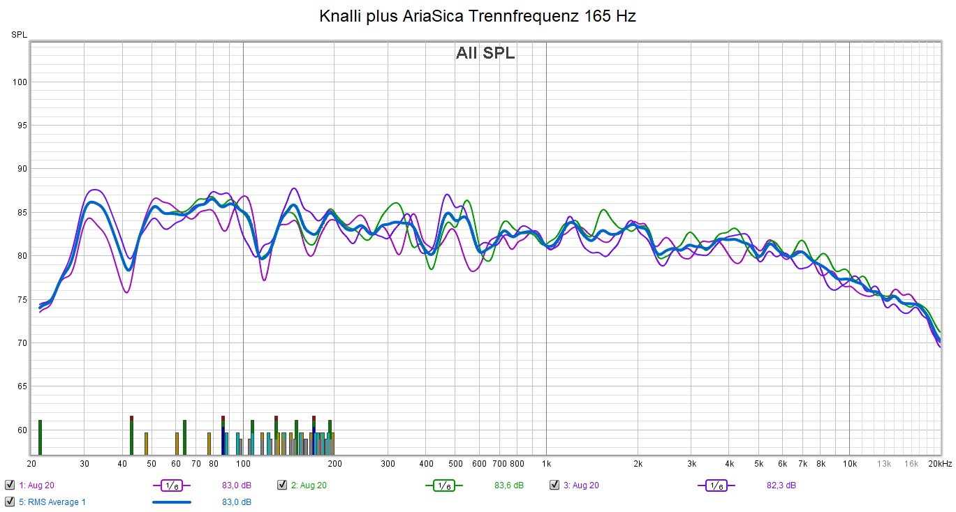

                                die nächsten Tage habe ich keine Zeit mich ums Hobby zu kümmern, deshalb habe ich diejenigen SATs hingestellt, die fertigentwickelt sind.
                                Mir ging es bei dieser Mess-Sitzung, dass ich den Sub einpegle und, dass auch Trennfrequenzen deutlich höher 120Hz ebenso funktionieren.
                                dies sah dann so aus:
Ansichten: 209
Größe: 931,9 KB
                                und bei Trennfrequenz 165 Hz ist das so, ...
Name: Knalli plus AriaSica Trennfrequenz 165 Hz.jpg
Ansichten: 229
Größe: 244,9 KB
                                Fazit, was ich heute wissen wollte, ob der massiv große Knalli auch kleinere SATs unterstützen kann und ob mein Raum auch höhere Trennungen zulässt.
                                Ich denke dass es ganz gut aussieht.

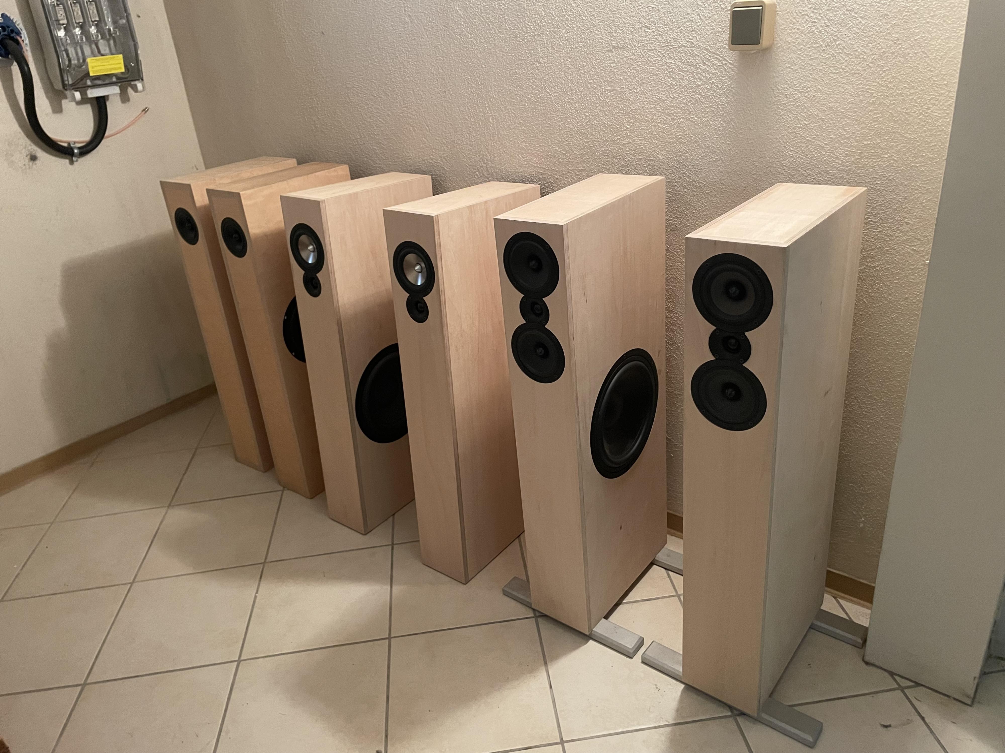

                                Die Bullis musste ich erstmal auf die Seite stellen. Einer der Bullis macht extremen Klirr bei der Messung, sodass ich erstmal auf Fehersuche gehen muss, ... der Treiber ist es nicht, ich denke, dass beim Verlöten, gestern an der Weiche, irgendetwas schief gegangen ist, ... das werde ich noch untersuchen müssen, ...
