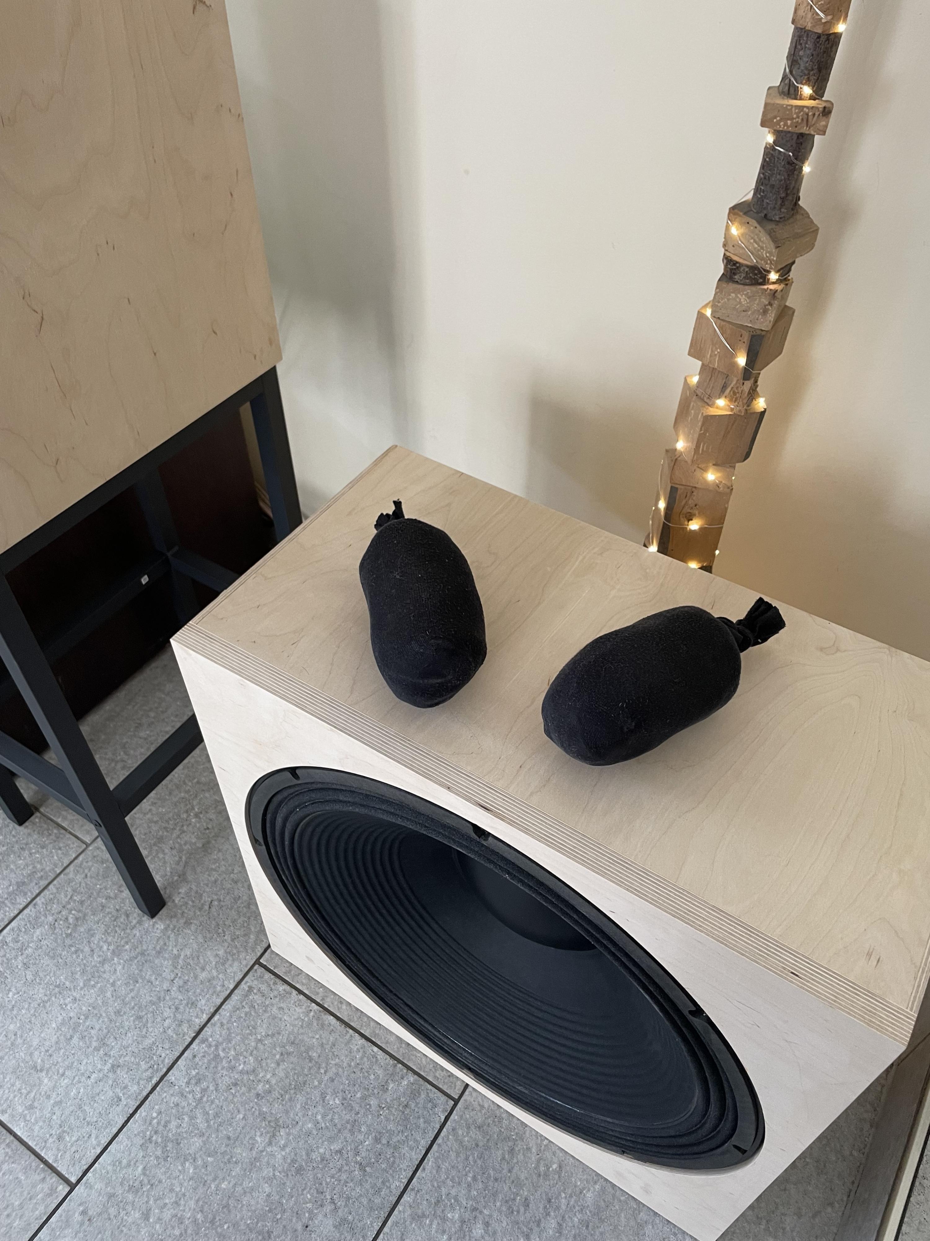

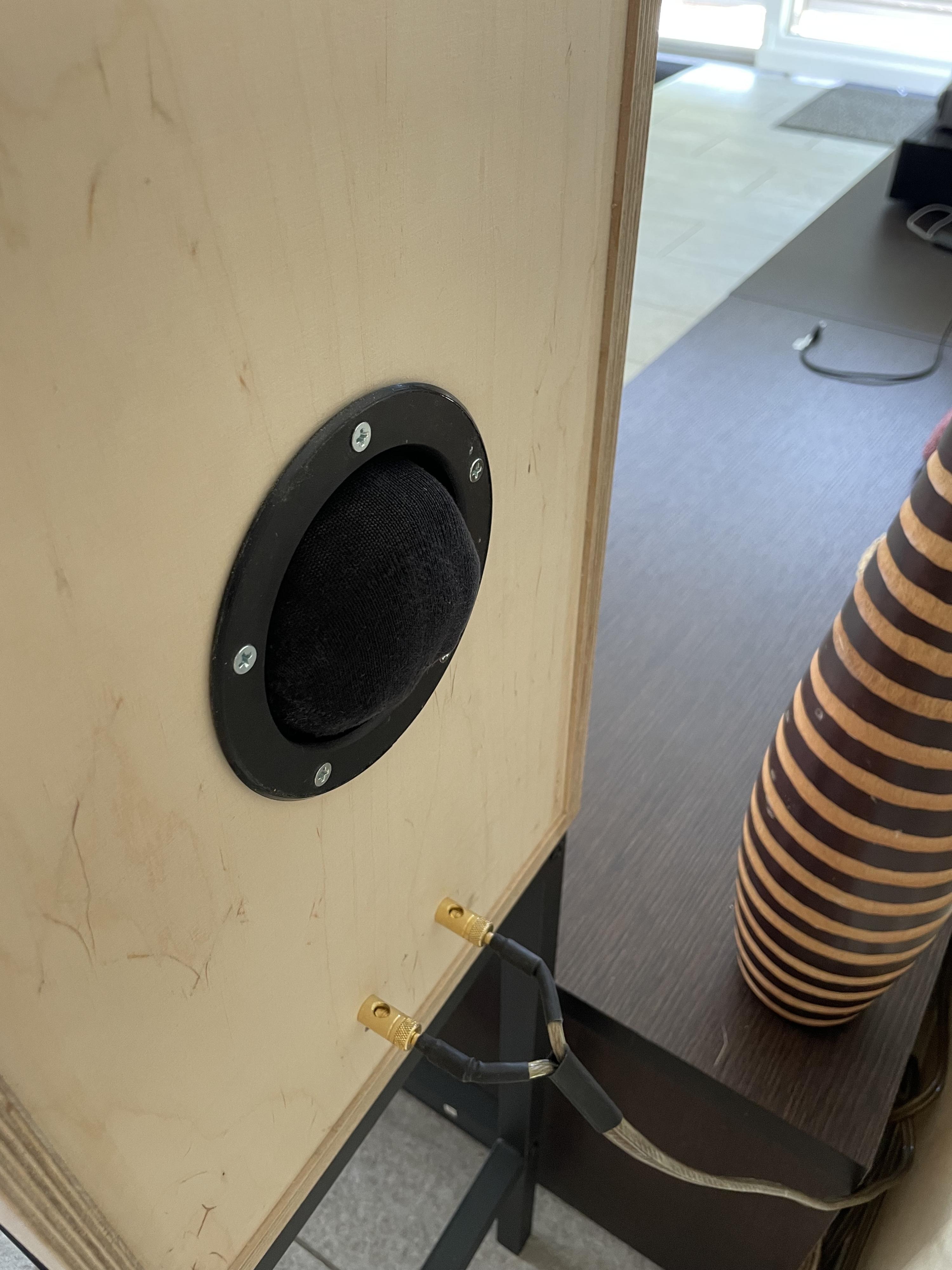

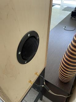

        ich hatte geschrieben, dass ich gerade an den Feinheiten dran bin, anbei in professioneller Ausführung gemachter Verschlusstopfen aus Hightechmaterialien:
Ansichten: 396
Größe: 1,16 MB
Ansichten: 411
Größe: 1.009,8 KB
        oder man hätte einfach das Gehäuse in CB kleiner gemacht und sich die Kosten für das Rohr gespart.

            Die Ursache des Klirrs bei 550 Hz habe ich nicht herausgefunden. Auf jeden Fall ist es mit dem Zustopfen des BR-Rohres weg.
            Ob es jetzt eine schwingende Wand ist, was durch den Hohlraum resoniert und dann durch das BR-Rohr entweicht, oder ein Flatterecho an Luft, was zwischen den Wänden hin und her resoniert, oder das BR-Rohr selbst die Reso macht, weiß ich nicht, ... ist aber auch egal.
            In CB hat man das Problem nicht, ... dann müsste man noch ausrechnen, in wieviel Liter sich der PAW25 in geschlossen sehr wohl fühlt, ... schätzungsweise 20 Liter. Die Gehäuseschallwand könnte man sicher in kleinen Dosen kleiner machen, ohne dass es große Auswirkungen auf den Frequenzgang hat. Das Waveguide könnte man anfräsen um die Treiber weiter zusammen zu bekommen und um die Luft an Gehäusehöhe rauszulassen, dass man ein weniger hohes Gehäuse bekommt. Schätzungsweise 8-10 cm sind sicher drin, dass man die Höhe reduzieren könnte und bei der Breite sicher 2 cm. Den Rest holt man sich über die Tiefe.
            Wenn man so ändert ist dann klar, dass es ein reiner SAT ist, ohne je die Möglichkeit zu haben sie Fullrange zu betreiben. Das wäre mit meiner Machart (40 liter BR) noch möglich, wenn gewünscht und zwar mit einer einfachen aktiven Anhebung des Bassbereichs.

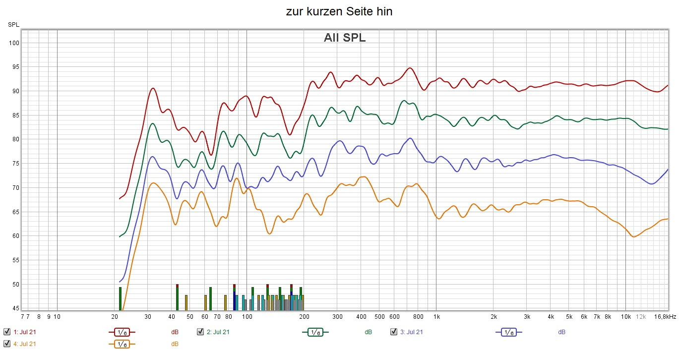

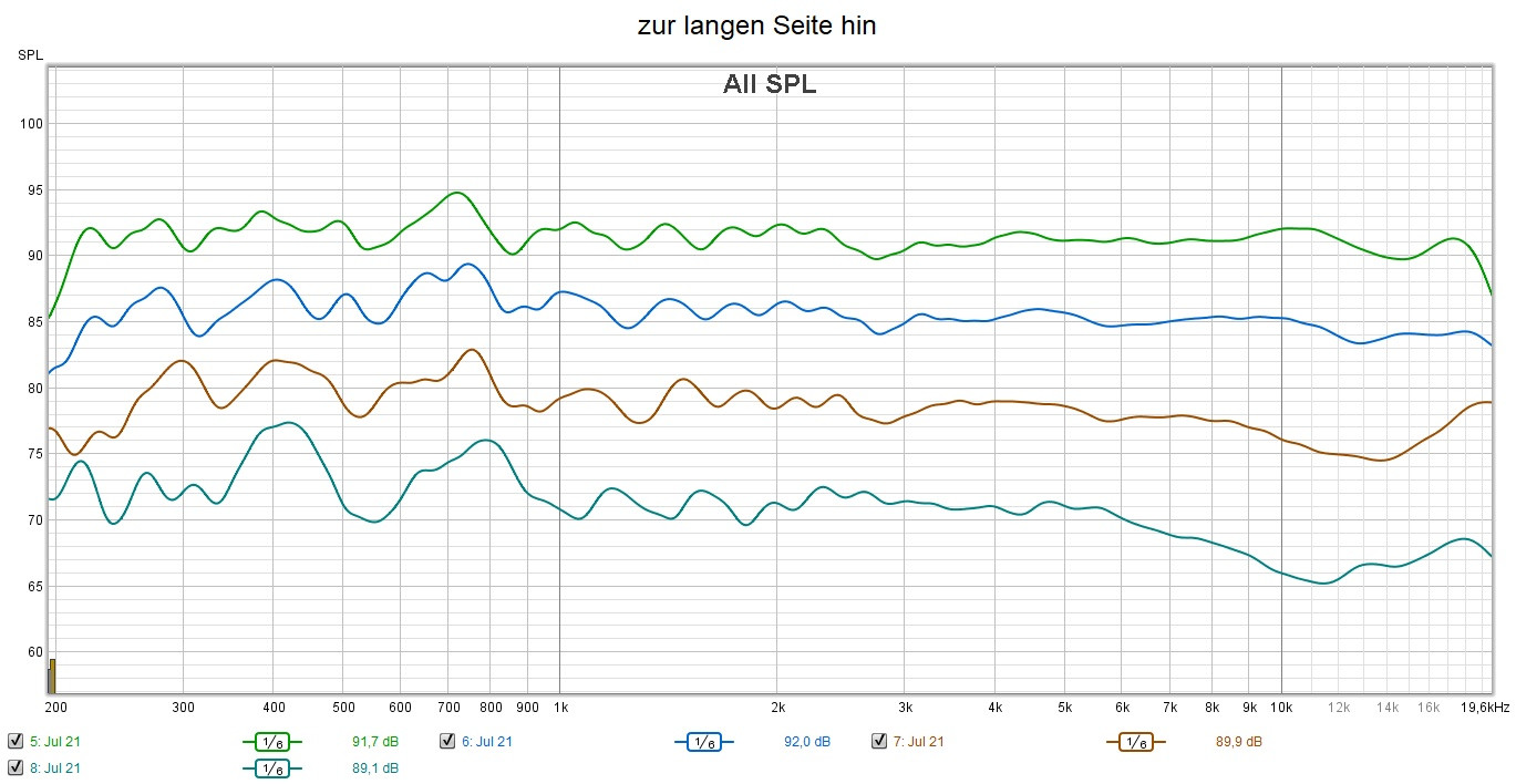

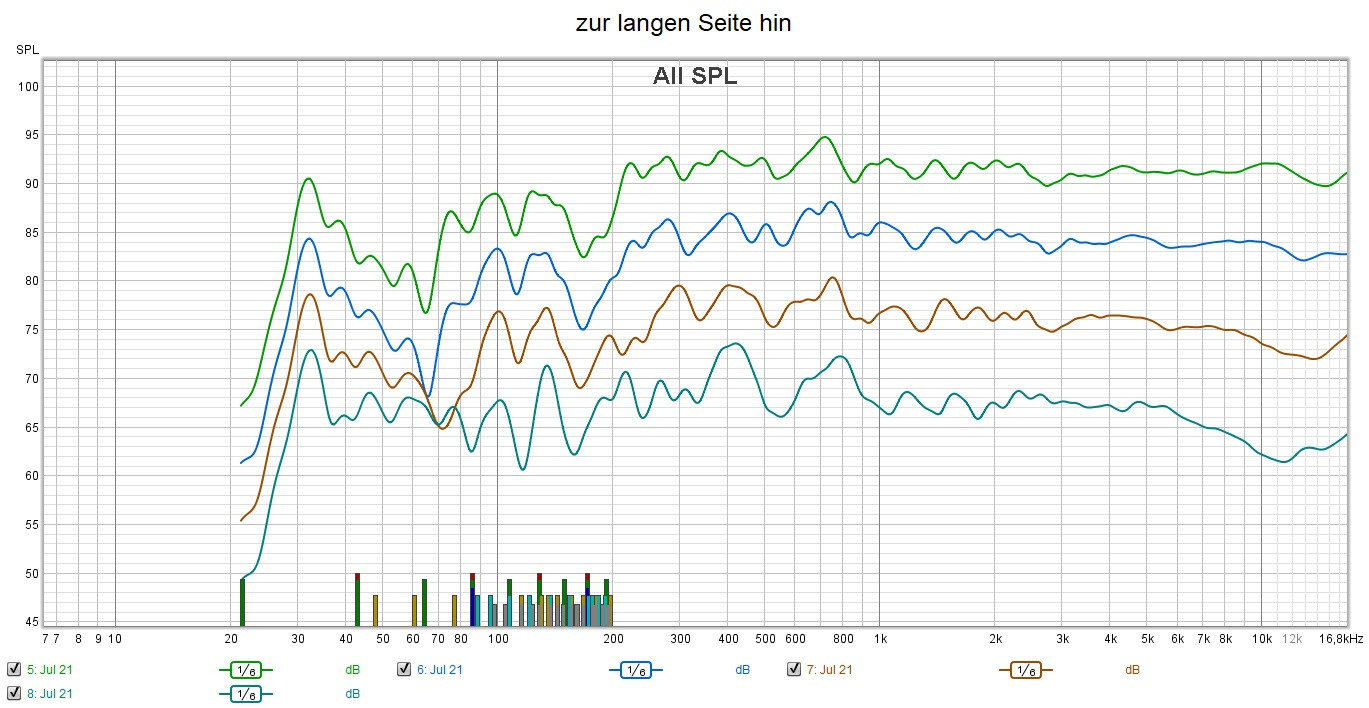

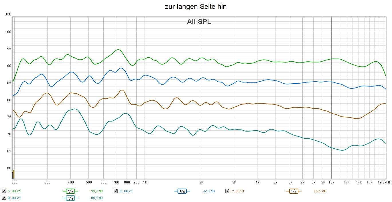

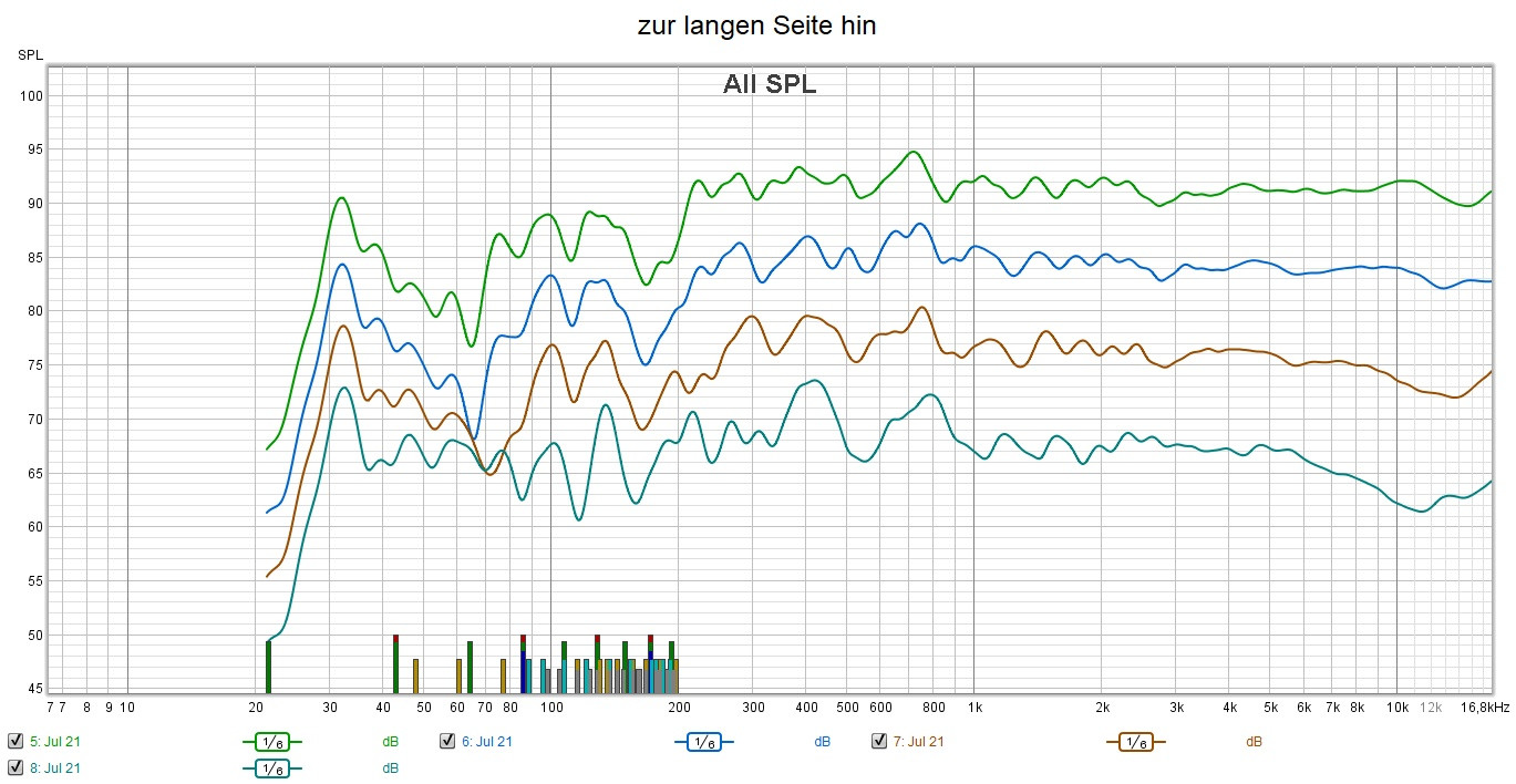

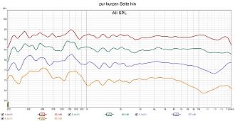

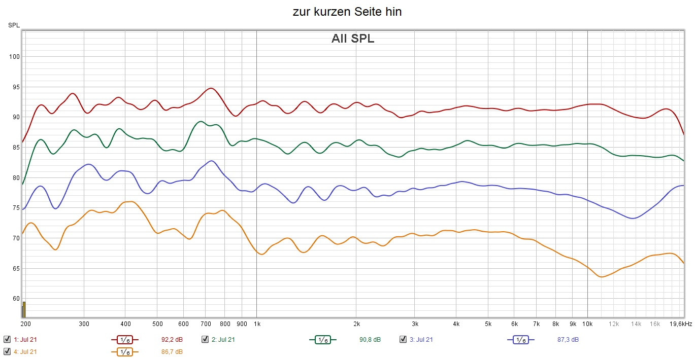

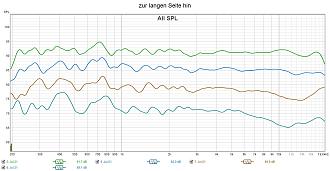

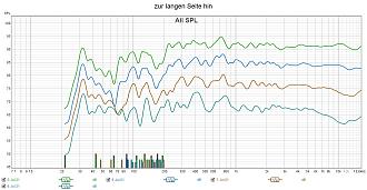

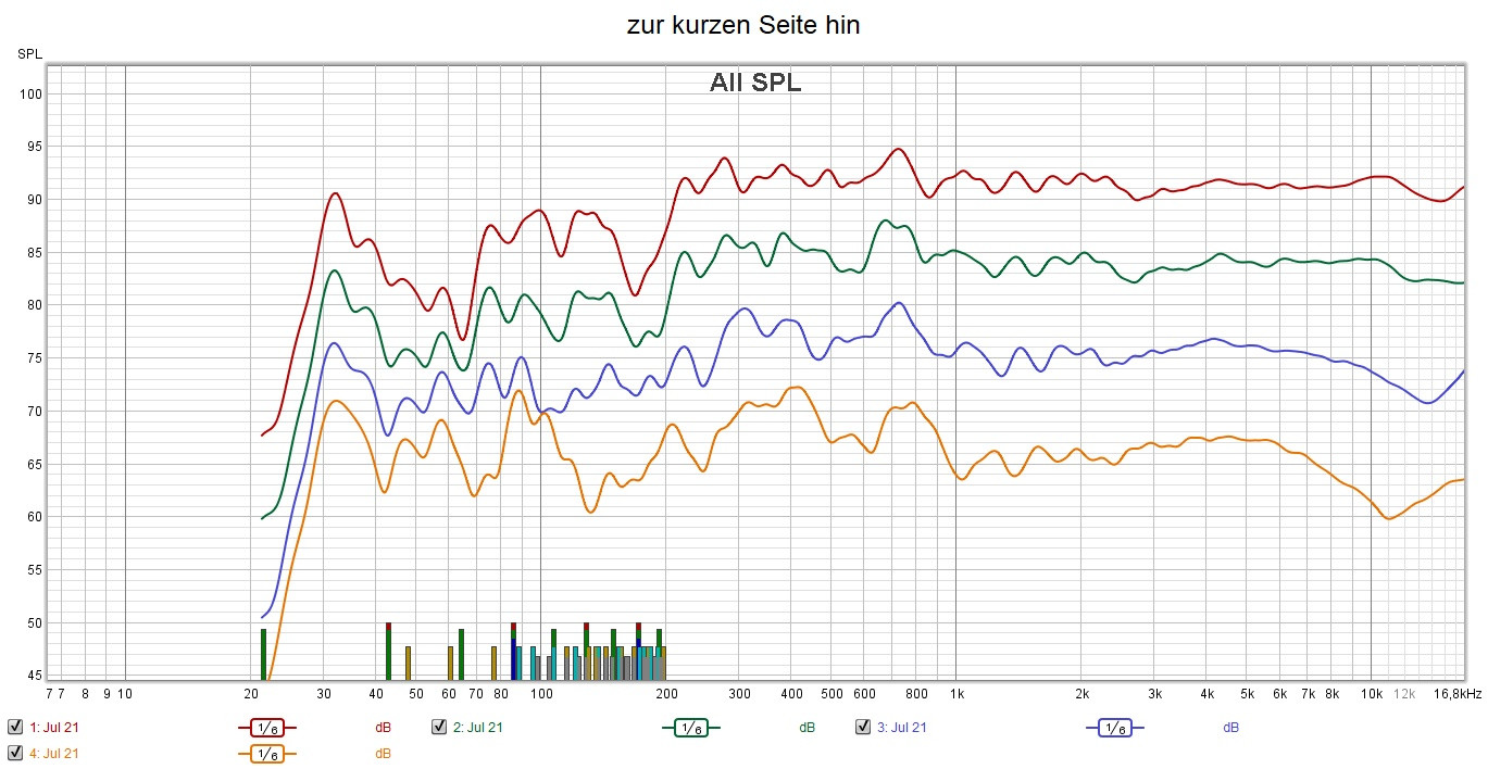

                    ich befinde mich gerade ein paar mal auf Irrwegen, ... die bessere Seite ist messtechnisch ganz klar die lange Seite. Das starke Bündeln des PAW25 und die breite abstrahlung des Waveguides messe ich nur zur Seite hin wo die kurze Seite ist. Auf der langen Seite messe ich keine Aufweitung bei der Kalotte, somit eigentlich die bessere Seite, rein messtechnisch.
                    hier nochmals der Vergleich: 0, 15, 30 und 45 Grad:
                    Klicke auf die Grafik für eine vergrößerte Ansicht  Name: zur langen Seite hin.jpg Ansichten: 0 Größe: 268,8 KB ID: 730357
                    Klicke auf die Grafik für eine vergrößerte Ansicht  Name: zur kurzen Seite hin.jpg Ansichten: 0 Größe: 266,2 KB ID: 730358

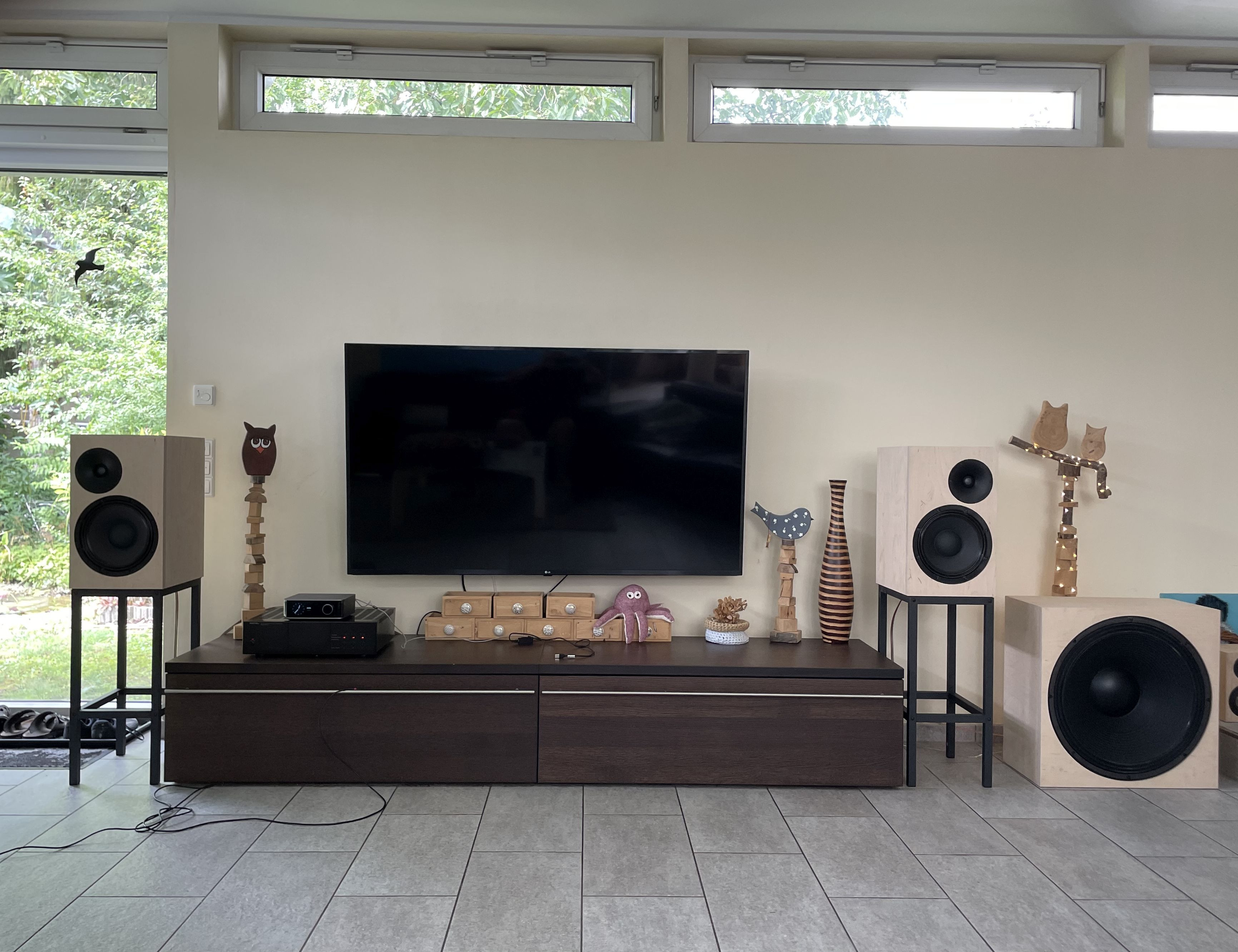

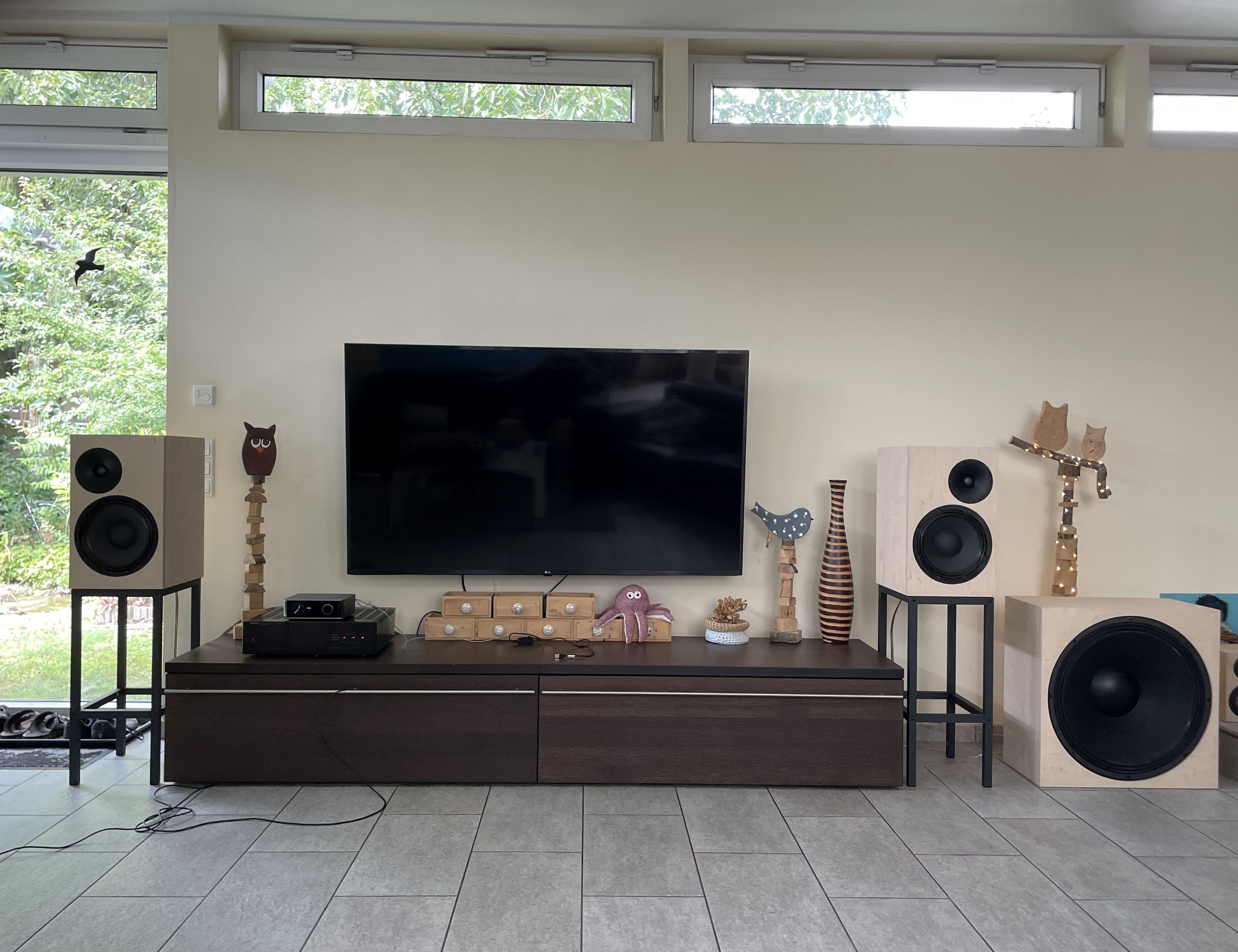

                    Ich habe jetzt die Boxen ein erneutes Mal vertauscht und sie stehen aktuell so, ...
                    Klicke auf die Grafik für eine vergrößerte Ansicht  Name: IMG_3448.jpg Ansichten: 0 Größe: 1,38 MB ID: 730359
                    Die Frage, was ist jetzt besser, Hochtöner nach Innen oder Hochtöner nach Außen? rein vom Hören her, kann ich gerade keine Aussage treffen.

                      und die beiden Messungen nochmals deutlich vergrößert:
Name: zur langen Seite hin 2.jpg
Ansichten: 367
Größe: 222,1 KB
Name: zur kurzen Seite hin 2.jpg
Ansichten: 371
Größe: 220,3 KB

                          ich habe, gefühlt, 10 mal umgebaut, und ich finde keinen wirklichen Unterschied, ... zu Anfang dachte ich, dass man einen Unterschied wahrnehmen kann, dies hat sich jetzt nach zig mal Umbauen nicht bestätigt, ...
                          inzwischen habe ich auch jede Menge Messungen an verschiedenen Punkten im Raum durchgeführt, je weiter, dass man von der Boxenebene weg ist, desto mehr ist die Anordnung der Boxen egal, ... das passiert schon ab drei Meter Abstand, ...
                          noch was ist mir aufgefallen, auf der Hörebene ganz links ist weniger Bass als auf der Hörebene rechts, ... jetzt wenn man drüber nachdenkt, ist das ziemlich einfach, der Weg zu ganz links ist halt fast doppelt so lang wie die Strecke nach rechts, da der Sub so weit rechts steht. Der Sub ist eingepegelt auf die Mitte, sodass rechts etwas lauter im Bass ist als links, ...

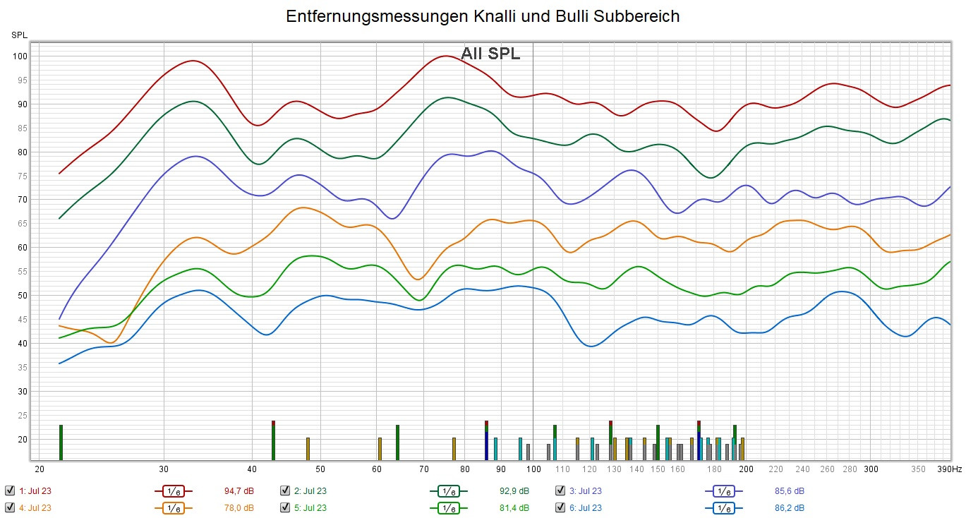

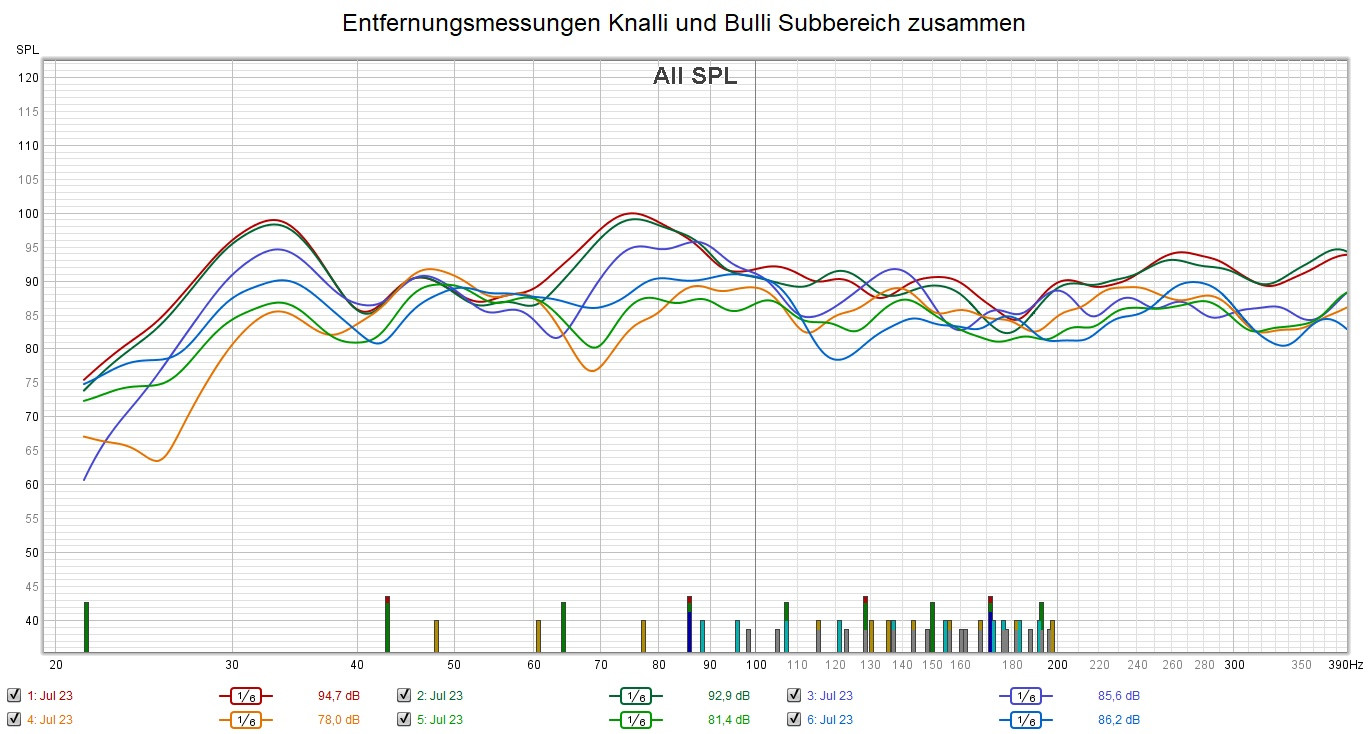

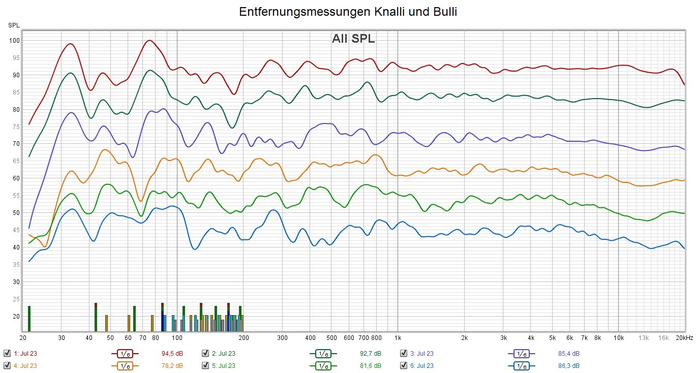

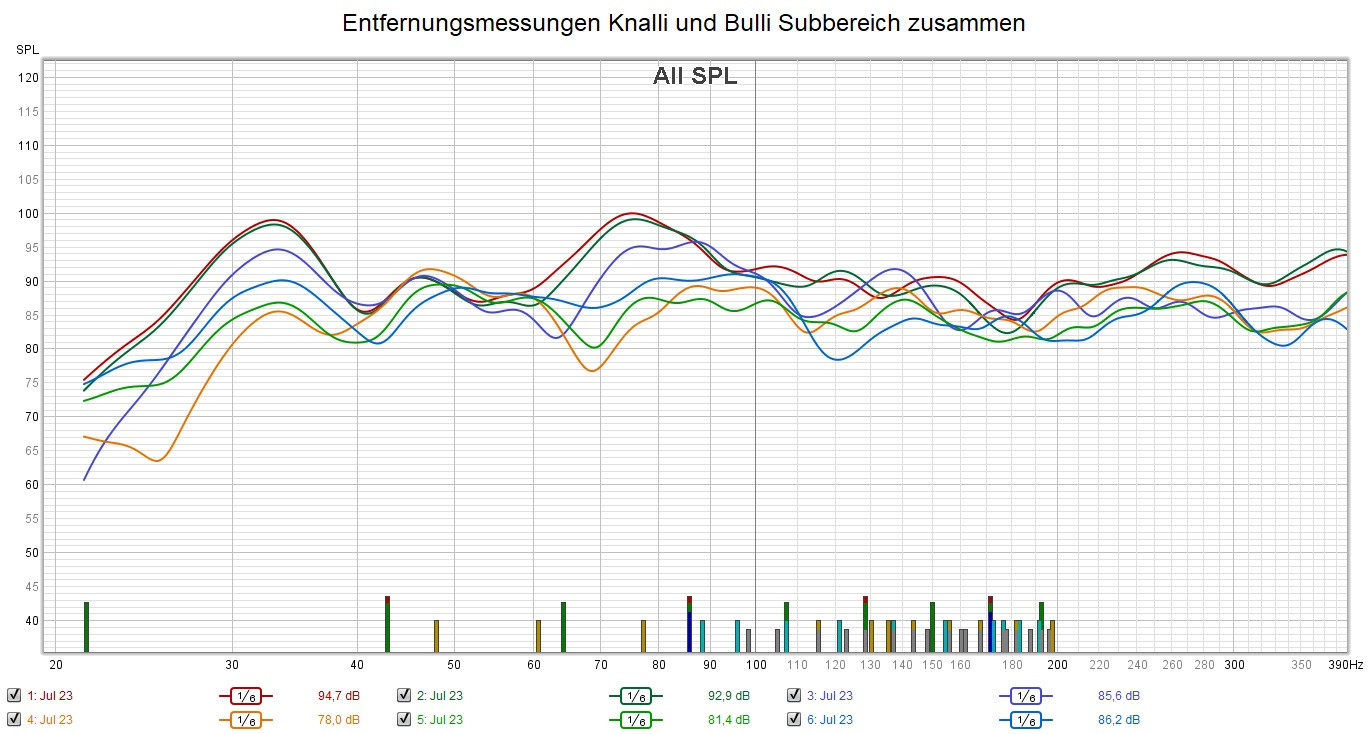

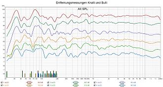

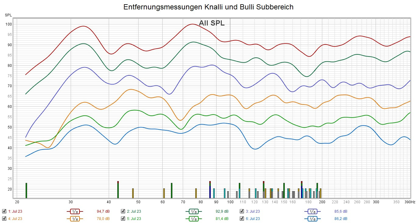

                                dann wollte ich heute morgen auch noch die Messungen von gestern zeigen und ich finde sie nicht mehr, dann habe ich sie schnell nochmal gemacht, ...
                                die Messungen mache ich immer unter 15 Grad und mit einer obersten Kontrollmessung auf Achse, ... ich gehe unter 15 Grad einfach immer einen Meter zurück.
                                Somit erste Messung ein Meter Achse, dann 1 Meter 15 Grad, 2 Meter 15 Grad bis 4 Meter 15 Grad und der rechte Hörplatz am Sofa was ungefähr 15 Grad 6 Meter entspricht. Das erklärt vielleicht, dass ich auf 15 Grad abstimme, ... der rechte Hörerplatz am Sofa hat 15 Grad zur rechten und zur linken Box. Also ein spitzes Stereodreieck. Die Boxen sind parallel zu den Wänden und stehen somit zum Hörer verdreht. Genau so habe ich in meinem Raum die beste Mittentonabbildung, Sprache und Räumlichkeit, ... Wenn ich die linke Box weiter zu den Fenstern schiebe, wird die Grundtonwiedergabe deutlich gestört. Das ist bei mir der Grund warum diese Anordnung in meinem Raum gewählt werden muss.
                                aber, ich wollte etwas zu den Messungen sagen und zeigen, ... ich stimme meinen Bassbereich am Hörplatz ab.
                                Klicke auf die Grafik für eine vergrößerte Ansicht  Name: Entfernungsmessungen Knalli und Bulli.jpg Ansichten: 0 Größe: 322,4 KB ID: 730419
                                Klicke auf die Grafik für eine vergrößerte Ansicht  Name: Entfernungsmessungen Knalli und Bulli Subbereich.jpg Ansichten: 0 Größe: 309,8 KB ID: 730420
                                unter 1-4 Meter sind leichte Überhöhungen und somit Moden zu sehen, die am Hörplatz größtenteils verschwunden sind, und an anderen Stellen auftreten.
                                Knapp über 30 Hz habe ich bei den Messungen innerhalb des Wohnraums von einem Meter Entfernung bis 2 Meter diese Überhöhung und weiter weg sogar eine Delle, die dann am Hörplatz neutral wird. Ähnliches findet bei 75 Hz statt, ein Problem bei 1 und 2 Meter wird sogar zwischenzeitlich wieder zur Delle und am Hörplatz ist alles in Ordnung. Somit ist klar, dass ich meine Moden am Hörplatz natürlich nicht in kurzer Entfernung korrigieren kann, sondern es ist eine Korrektur an den Hörplätzen, an den Sofasitzplätzen. Und da muss ich einen Kompromiss finden aus allen Hörplätzen im Raum.
                                Ich mache mir keine Sorgen um die neutrale Abstimmung im Grund-, Mittel- und Hochton, denn wenn die Ein-Meter-Messung passt, dann ist auch die Entfernungsmessung in Ordnung, dies ist aber im Bass/Tiefbass nicht so.
                                Jetzt die Frage an die Diracbenutzer, wie korrigiert man da? auf einen Hörplatz, oder auf viele Hörplätze?
                                Das ist nämlich händisch nicht ganz einfach.
                                Jetzt, hier in diesem Fall habe ich einen guten Kompromiss gefunden, Gruß Timo

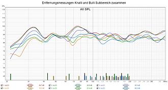

                                edit, noch was vergessen, die Graphen sind aufgrund der Übersichtlichkeit auseinandergezogen, ansonsten würde dies so aussehen:
                                Klicke auf die Grafik für eine vergrößerte Ansicht  Name: Entfernungsmessungen Knalli und Bulli Subbereich zusammen.jpg Ansichten: 0 Größe: 296,0 KB ID: 730421
