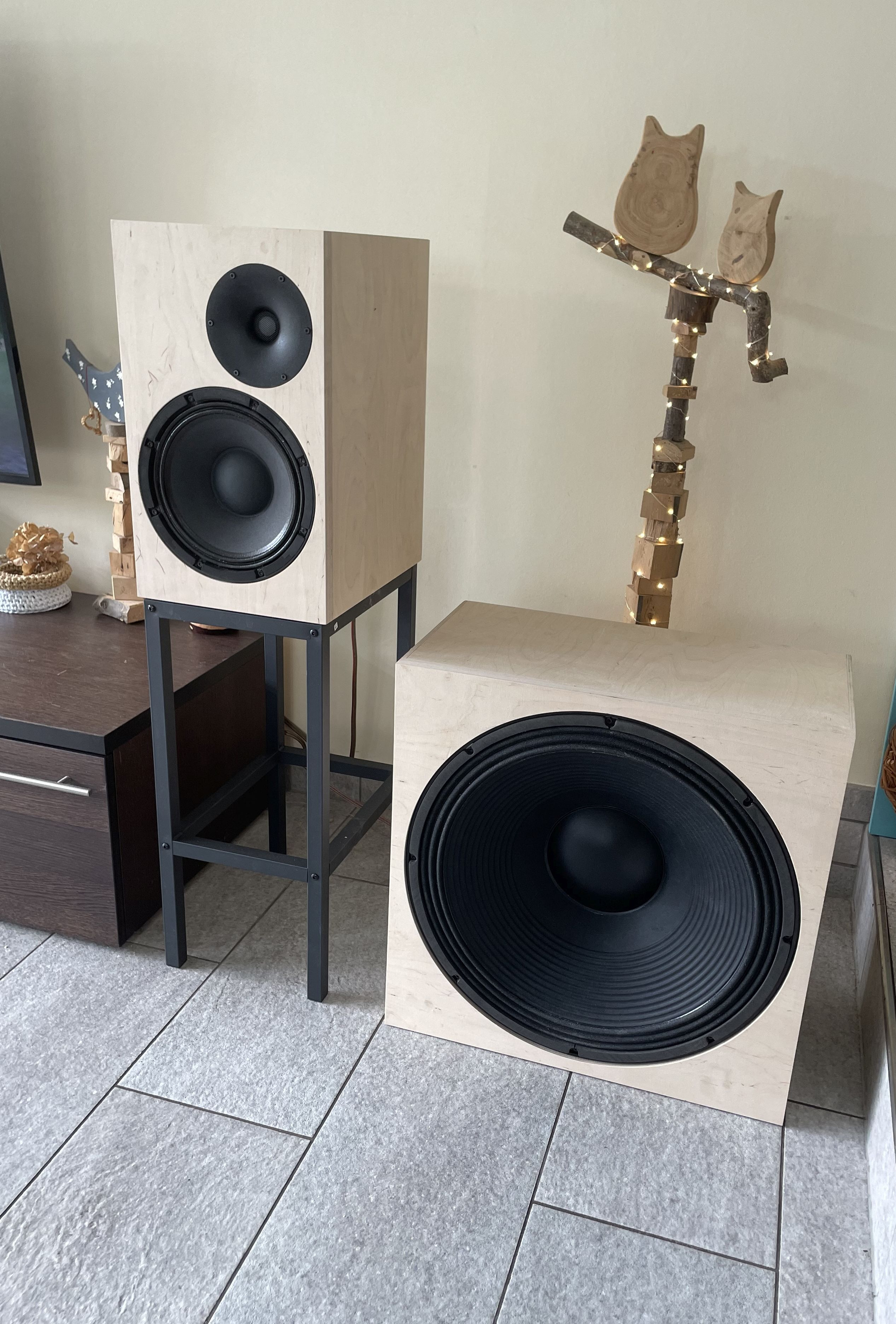

        ich habe den Sub rund 10-15 cm vorgeschoben und die beiden Bullis auch rund 5 cm, ... so stehen sie jetzt auf gleicher Höhe wie das Lowboard. Noch weiter vor möchte ich aus optischen Gründen "Knalli und Bulli" nicht vorschieben.
        rein Messtechnisch hat sich nicht viel geändert, ... zuletzt habe ich nochmals eine massive Anhebung unter 30 Hz probiert, das wird nicht wirklich besser, deswegen habe ich diese Änderung gleich wieder zurückgenommen.

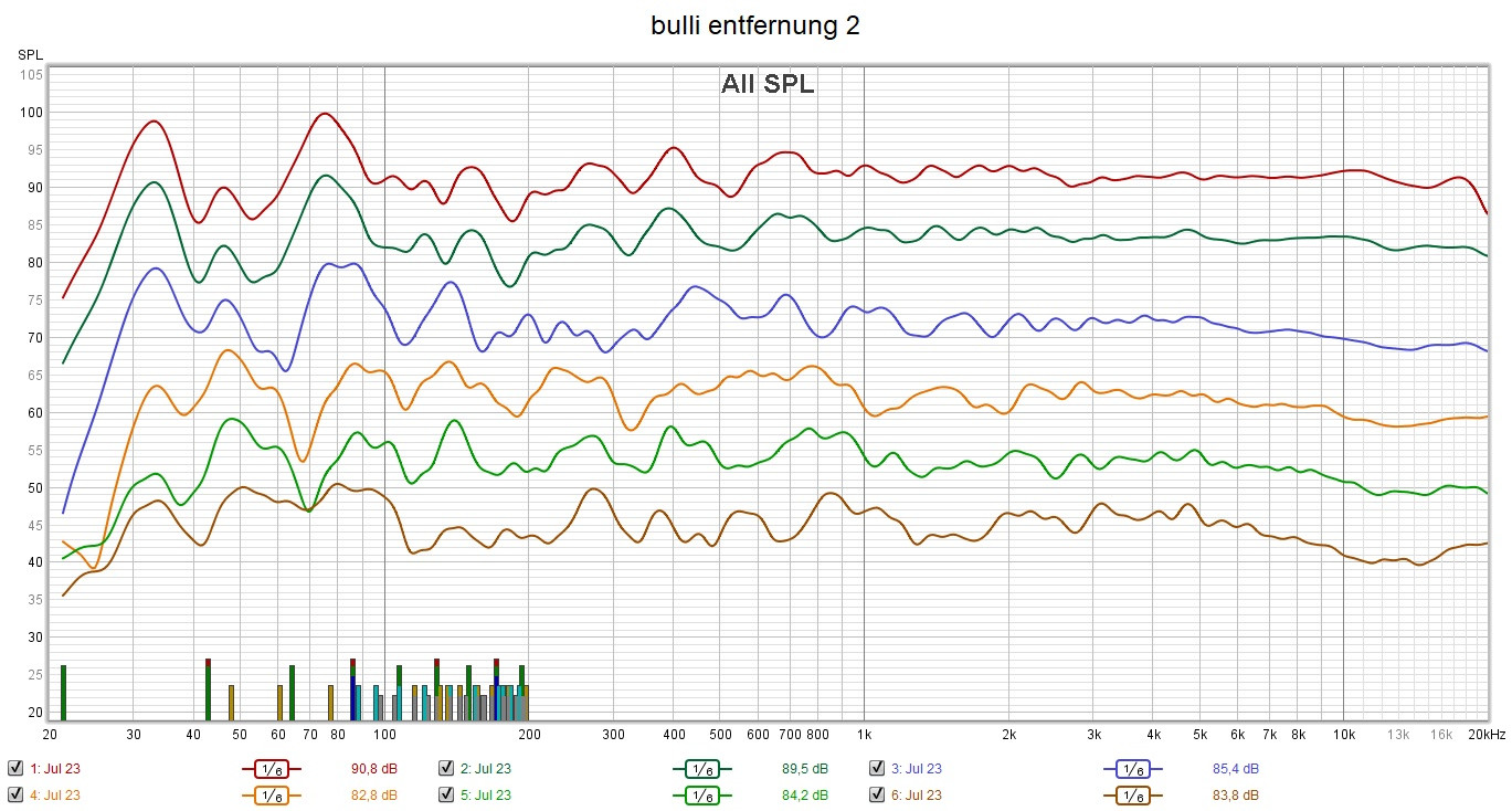

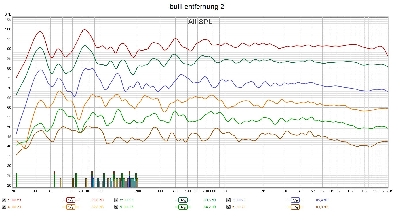

        Messungen von vorhin wiederholt.
        Achse, 15 Grad 1 Meter bis 4 Meter 15 Grad und am Hörplatz, und den Sub habe ich zuletzt 2 dB abgesenkt, ... speziell bei Yello ist mir fast der Kopf weggeflogen.
        ICH habe ANGST.
        Klicke auf die Grafik für eine vergrößerte Ansicht  Name: bulli entfernung 2.jpg Ansichten: 0 Größe: 318,7 KB ID: 730426

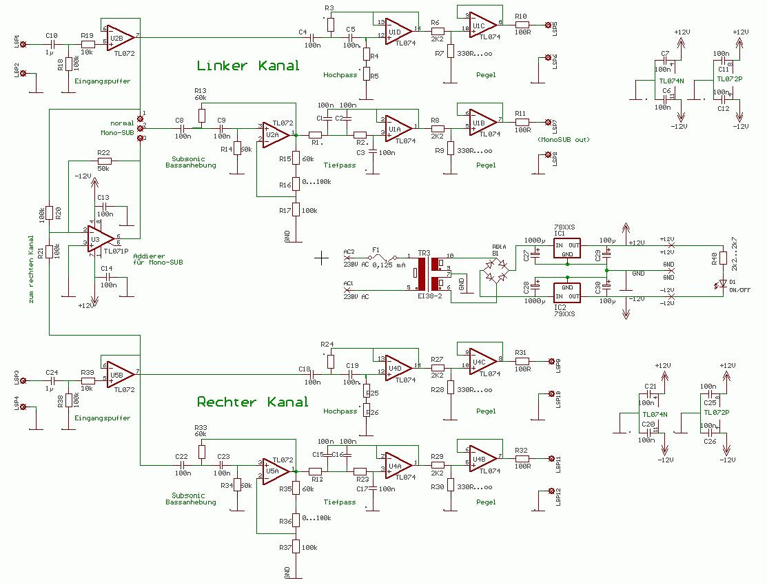

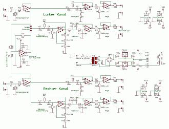

            @mechanic/alle, könntest du/ihr bitte mal drüber Nachdenken: eine 2.1 Weiche mit Trennung und Anhebung???
            Klar doch Timo. Erstmal entspricht deine EQ-Charakteristik ziemlich genau meiner oft eingesetzen Hochpassfilterei, passt.
            Die gesuchte Weiche gibt es. Einmal eine "Forumsweiche": https://www.diy-hifi-forum.eu/forum/...ghlight=detegg
            Was ich noch (Artikel hier vor mir) habe ist eine einfache LR12 Weiche mit Bassentzerrung und Delay für einen Zweiweger (du hast doch zwei von den 21-Zöllern, also 2.2 ).

                der link ist leider sehr alt und die meisten links funktionieren nicht mehr, ... scheint genau das zu sein was ich benötige, bis auf der Thematik, dass hier ist eine 2.2 Weiche, ... könnte man dies umbauen in 2.1?

                    ... der link ist leider sehr alt und die meisten links funktionieren nicht mehr, ... scheint genau das zu sein was ich benötige, bis auf der Thematik, dass hier ist eine 2.2 Weiche, ... könnte man dies umbauen in 2.1?
                    Moin Timo,
                    nix umbauen - siehst du den Schalter hinter dem Eingangspuffer und den Summierer darunter? Damit macht man aus dem Bass links einen Summensignal-Kanal L+R mono. Damit 2.1 und 2.2 möglich. Ansonsten Filter alle 12dB. Sollte aber reichen; bis max. 300Hz darf der Bass halt keine Schweinereien machen und der Satellit fällt bei passendem Gehäuse bei der Trennfrequenz auch schon von alleine ab.
                    Ich habe mal in den Tiefen meiner Festplatte geforscht, alles dazu da, was man zum bauen braucht (vor Jahren runtergeladen). Belichtungsvorlage, Bestückungsplan und detaillierte Stück- bzw. Bestellliste. Auch ein Excel-Sheet für die Widerstände zur Festlegung der Trennfrequenz. Also Winterprojekt: zwei Platinen belichten & ätzen (ich will auch eine). Bauteile sind alle kein Hexenwerk und zum Teil vorhanden.

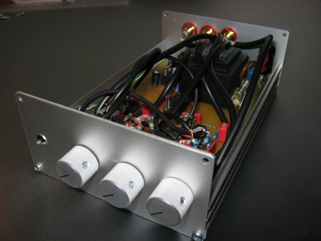

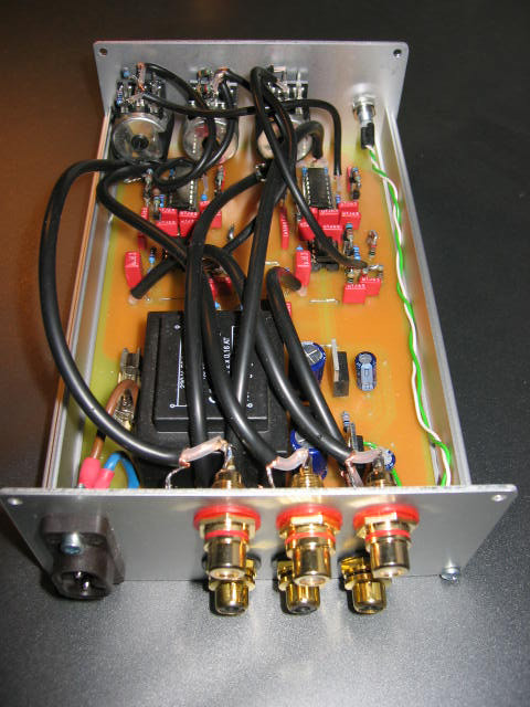

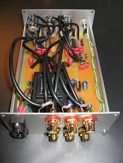

                              Hallo in die Runde, ... nachdem von Klaus der Vorschlag einer 2 Wege Aktivweiche gekommen ist, habe ich im Netz nach Detailinformationen gesucht. Und da die Weiche aus ungefähr 2006 stammt, sind viele der links heute nicht mehr aktiv, ... vereinzelt findet man aber Ätzfolien und Bilder von umgesetzten Weichen, ...
                              Was kann diese Weiche. Sie splittet mit einem Hochpass und Tiefpass mit 12 dB an einer vorher festgelegten Trennfrequenz, und zusätzlich kann man eine Anhebnung mit einplanen an einer vorher definierten Frequenz im Bass, ... die Originalfrequenz ist irgendwo sehr tief bei 25 Hz, durch Änderung an den Bauteilewerten lässt sich auch das auf praxisgerechtere 32 oder 33 Hz anheben, ...
                              Anbei eine umgesetzte Weiche
                              Klicke auf die Grafik für eine vergrößerte Ansicht  Name: Aufbau Aktivweiche1.jpg Ansichten: 0 Größe: 48,7 KB ID: 730537
                              Klicke auf die Grafik für eine vergrößerte Ansicht  Name: Aufbau Aktivweiche2.jpg Ansichten: 0 Größe: 93,1 KB ID: 730538
                              Klicke auf die Grafik für eine vergrößerte Ansicht  Name: Schaltplan Aktivweiche.jpg Ansichten: 0 Größe: 188,9 KB ID: 730539
                              somit sieht man in den Bildern, zwei Eingänge und vier Ausgänge.
                              Auf der Platine ist auch die Möglichkeit aus dem 2.2 System ein 2.1 System daraus zu befeuern. Und genau dies wird bei mir gebraucht.

                              Die Weiche von oben ist eine Möglichkeit ohne modernen DSP, und somit ohne Konvertierungen des Musiksingnals nach dem DAC auszukommen, quasi analog.
                              PC (Quelle, oder CD, oder ...) ---> DAC ---> Weiche ---> 3xAMP (2xSAT und 1xSUB) ---> Bulli und Knalli

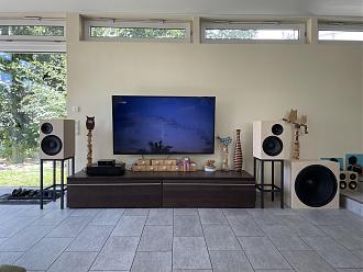

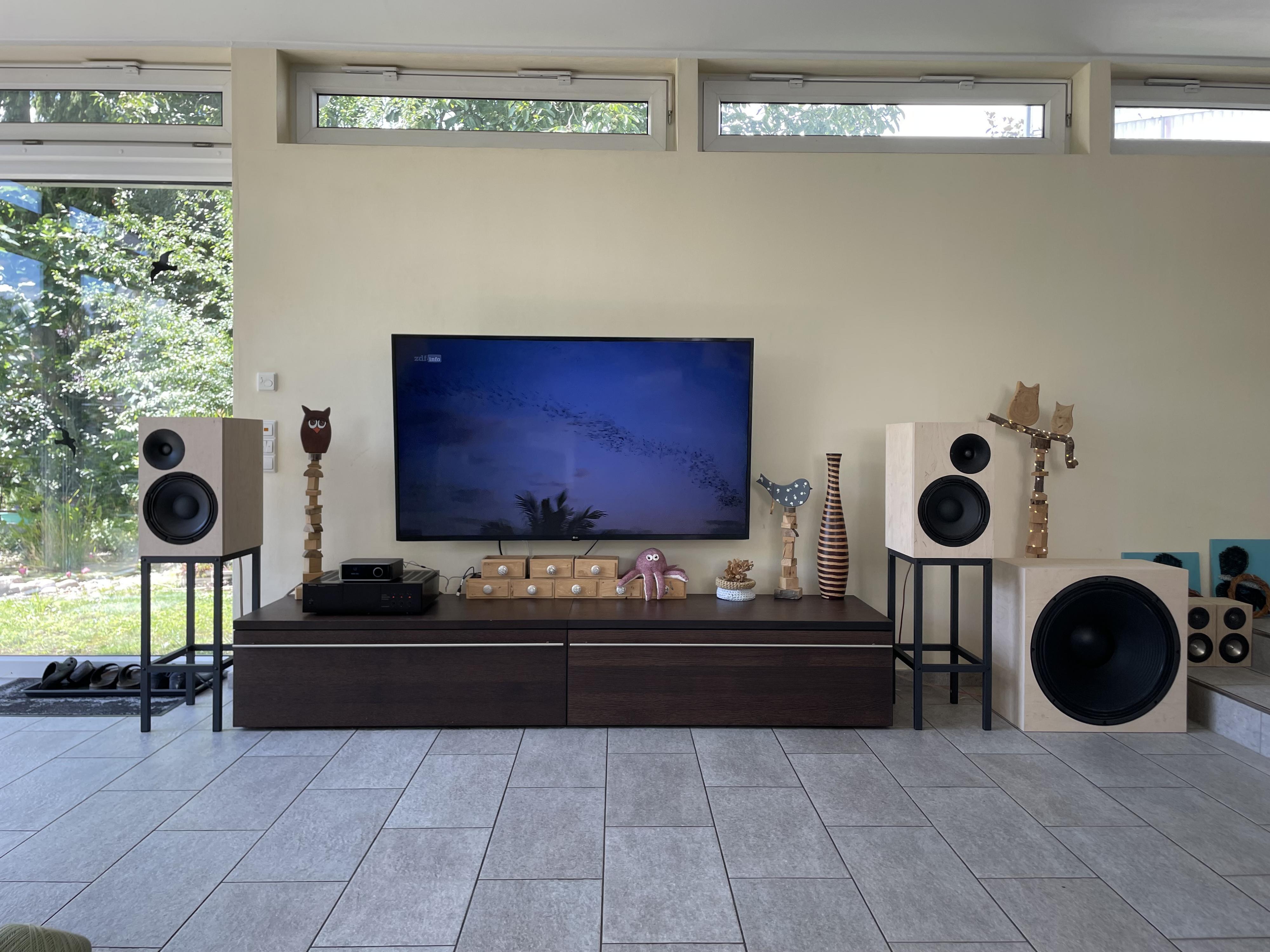

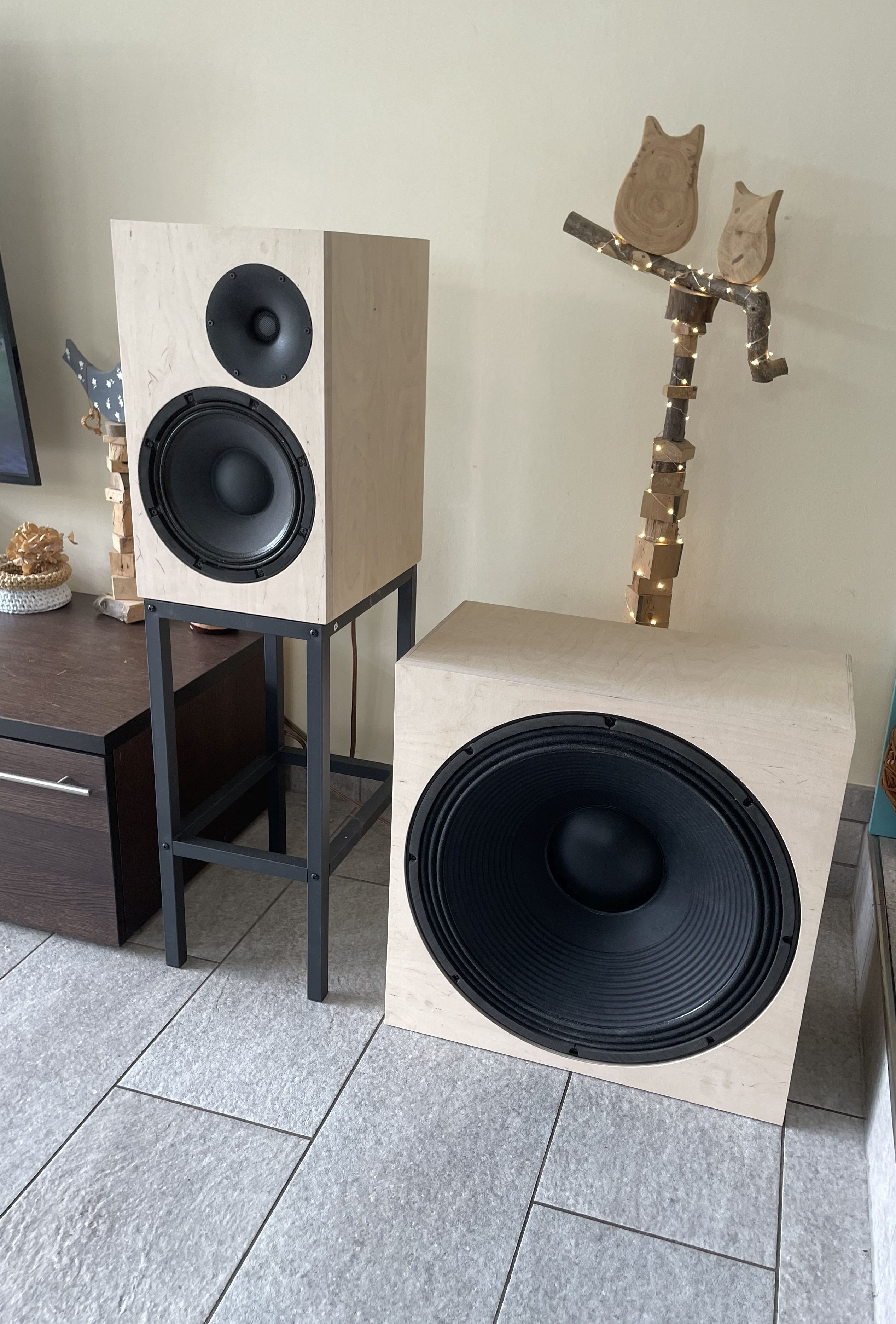

                                da ich gerade am saubermachen und am Bilder machen war, anbei das finale Bild von Bulli und Knalli.
Ansichten: 217
Größe: 1,70 MB
