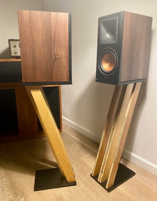

    Zuerst nochmal den Vorschlag Feinauflösende 4xTIW250X als Subs drunterpacken
    Sowas könnte auch in dünneren MPX Latten ausgeführt werden
      Klicke auf die Grafik für eine vergrößerte Ansicht  Name: Screenshot 2025-08-13 091846.jpg Ansichten: 2 Größe: 98,4 KB ID: 730880
      Das geht in die Richtung. Gruß Timo

        Der Ingenieur bekommt da massiv Angst zwecks der Ausführung der Verbindungsstellen. Sowas würde ich als Schweißkonstruktion in Stahl machen und den Holzeffekt dann durch furnieren / folieren ...

          Ach was, Lamello kann das auch...
            • 2473
            Jörg, Timo seine sind doppelt so schwer und die Kraftrichtung der Scherung richtig sch...
              • 1273
              Wenn man die mittlere Strebe durch ein dünnes rechteckiges Brett ersetzt, sind die Momente in den Knicken oben uns unten fast weg. Dazu würde ich, um seitlichem Ausbeulen vorzubeugen, auf halber Höhe horizontal mittig durch beide Streben plus Brettchen einen Rundstab durchziehen, verleimen

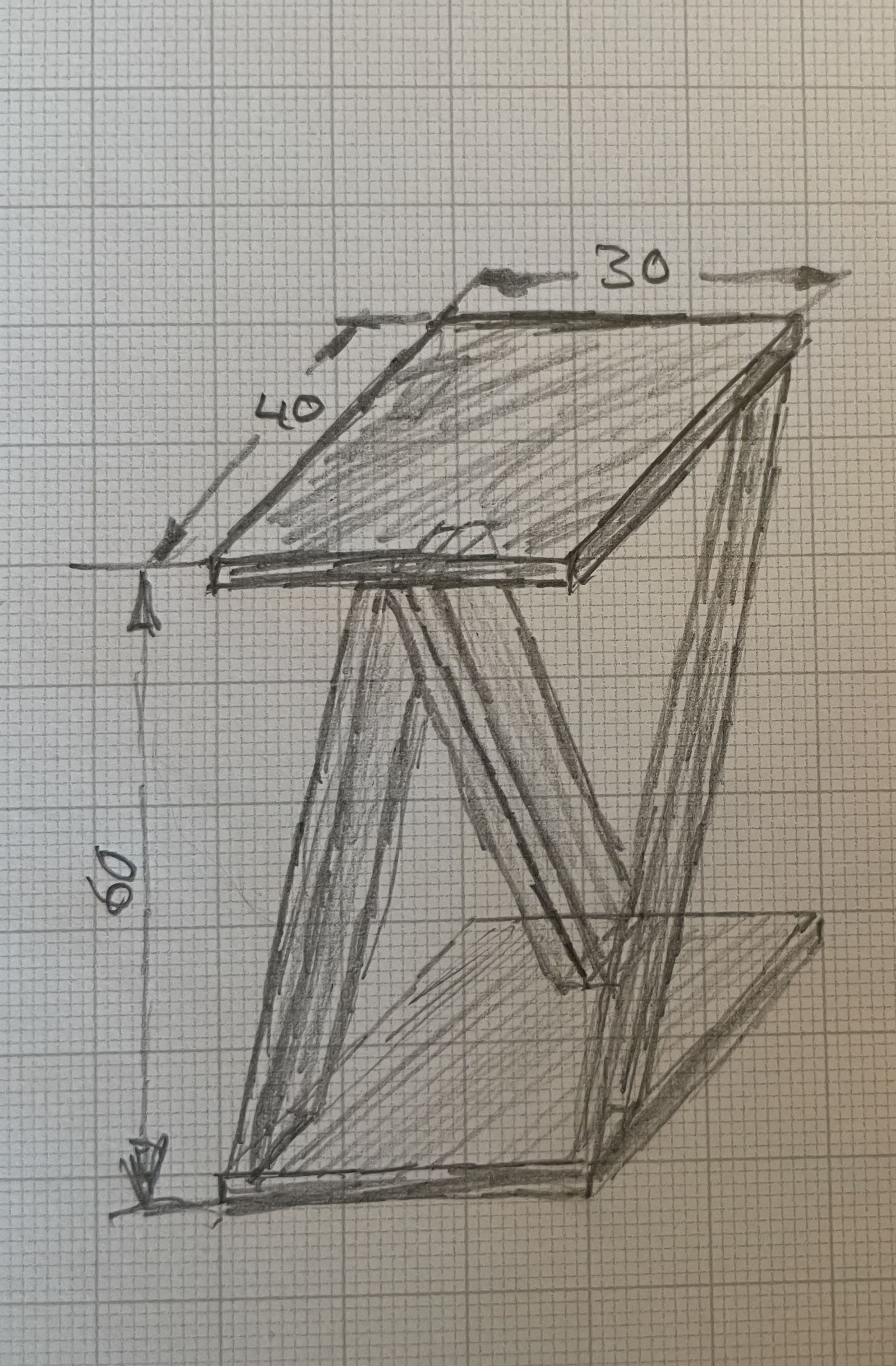

                        wie versprochen habe ich mir mal eine Skizze gemacht:
                        Klicke auf die Grafik für eine vergrößerte Ansicht  Name: IMG_3508.jpg Ansichten: 0 Größe: 1,24 MB ID: 730931
                        ich lasse die Idee mal sacken und schaue in meiner Garagenwerkstatt nach geeignetem Material, ich dachte wieder an 15ner MPX.
                        Den erforderlichen Winkel der Streben muss ich noch ermitteln (bei allen Streben ist es der gleiche Winkel), da habe ich leider zuhause kein CAD Programm. Das muss ich händisch auf einem Blatt Papier machen. So wie man es früher in der Vor-Computerzeit auch gemacht hat. ;-) , wer kann sich noch erinnern?
                        edit, noch was vergessen, die Streben würde ich mit 10mm Rund-Dübeln verstiften, die deutlich weiter reingehen als Lamellos.

                          Mit Streben aus 15mm MPX wirst du eine ziemlich wackelige Konstruktion erhalten bei Belastung quer zu den Streben. Bilde die mittlere Strebe besser als V aus, das unten hinten mittig an einem Punkt startet und vorne oben zu beiden Ecken der Platte ausläuft. Okay, das braucht einen Schifterschnitt (2-fach geneigt), aber nichts, was man mit Trigonometrie nicht hinbekommt.
                            verstanden, Danke! und finde ich aus Ingenieursicht auch sinnvoll. Ob mir es gefällt ist eine andere Frage.
                            Ich mache später eine erste Skizze, ob das in meinen Augen gut aussieht.
