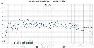

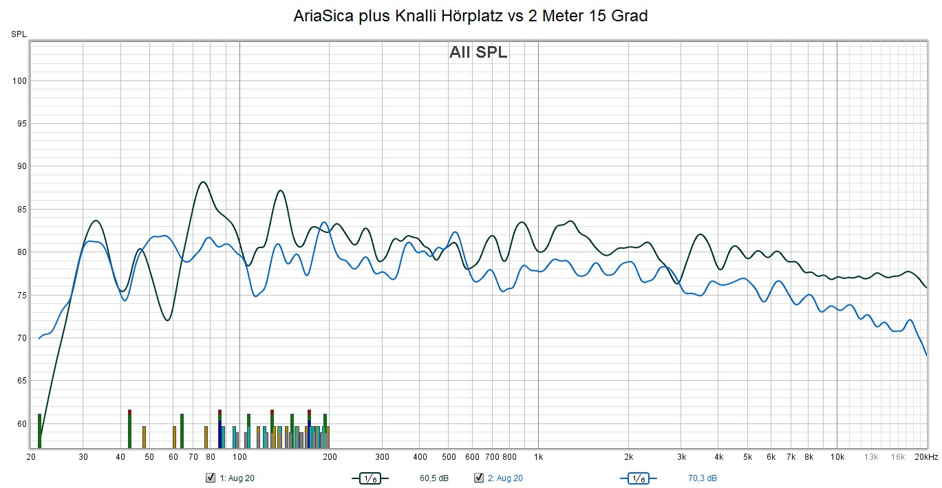

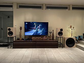

    nur als Ergänzung zum letzten Post gedacht, ... so klein im SAT-Bereich geht es natürlich auch, ... bis 100 dB spielen die AriaSica ganz hervorragend mit, ... dass gleich danach "Ende" ist, beweisen die Klirrmessungen, die speziell bei 300 bis 600 Hz ansteigen, was man auch direkt merkt. Wenn man diese Rauheit in der Stimmenwiedergabe ignoriert wäre dann leicht über 105 dB das wirkliche ENDE. Ich habs gerade eben gemessen, der Sub ist mit 12 dB im Tiefbass angehoben und macht trotzdem kaum sichtbaren Hub. Der Knalli ist für größere Aufgaben gemacht.

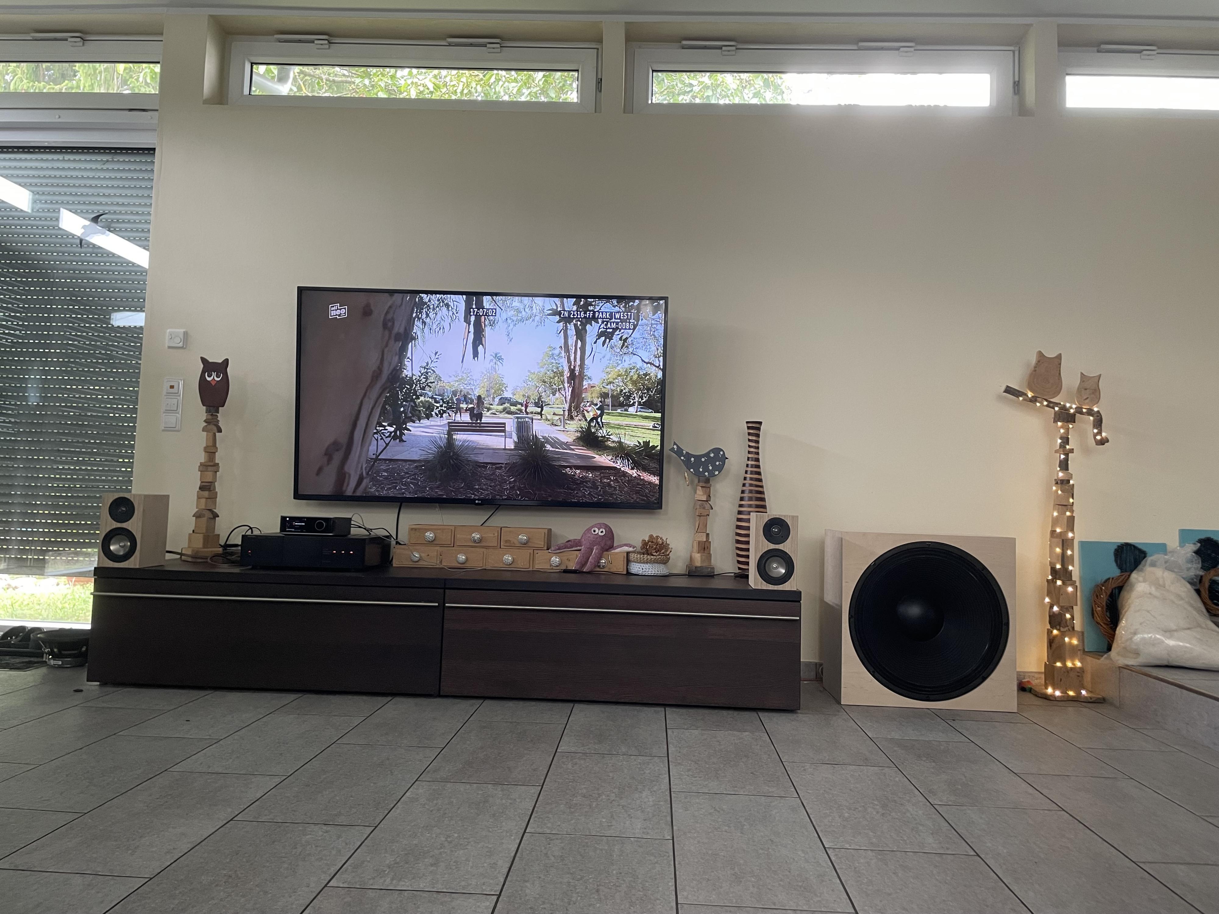

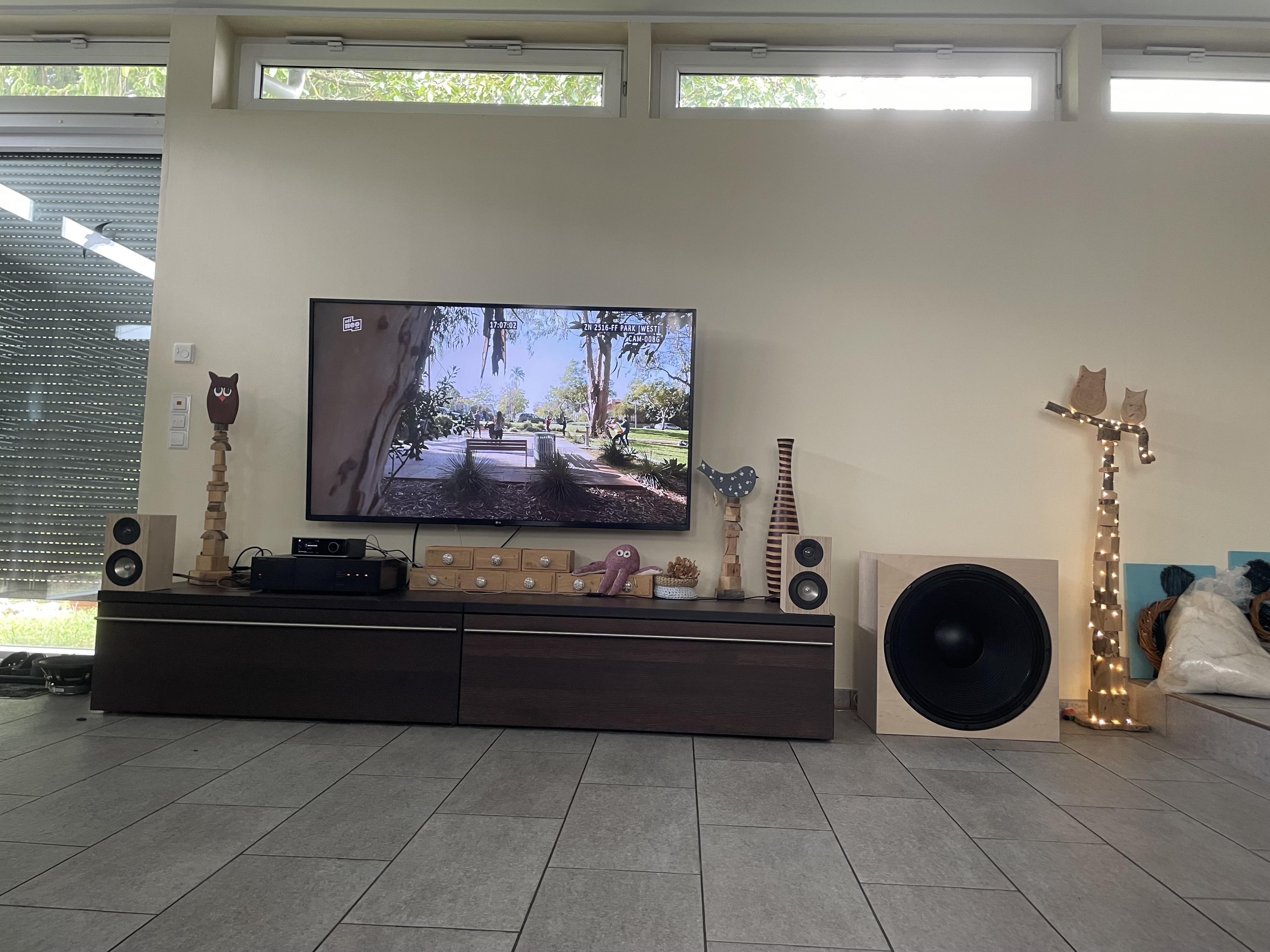

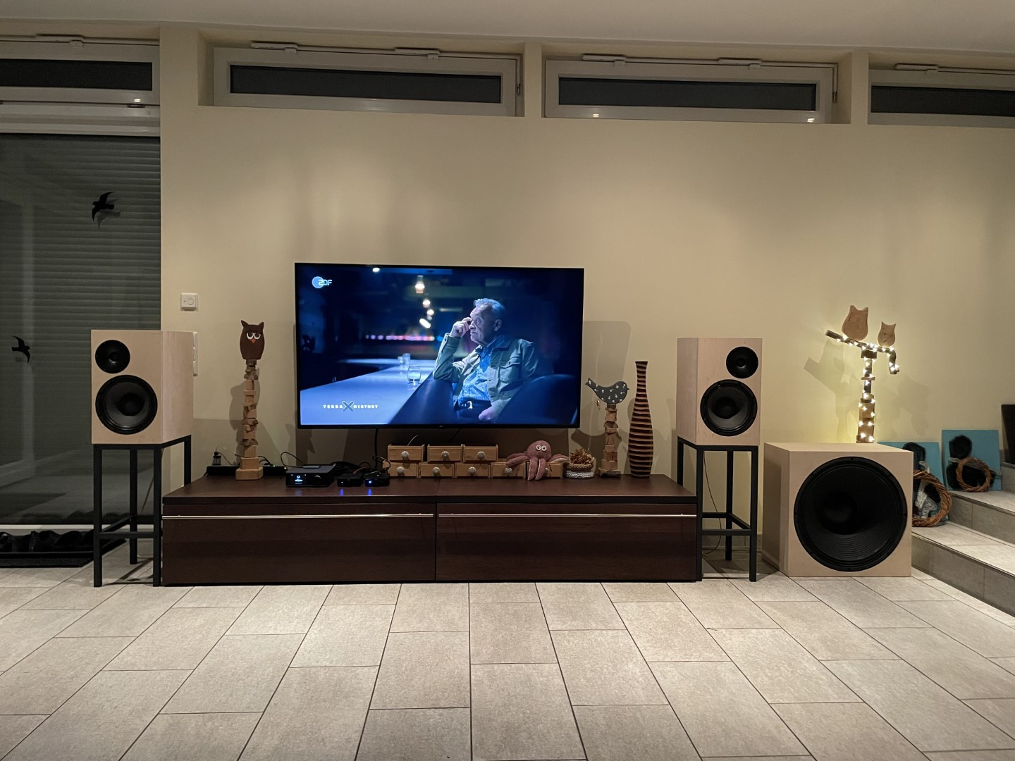

    Dadurch, dass ich eben die nächste Tage/Wochen etwas weniger zum Hobby komme, musste ich dieses System in der Zwischenzeit installieren, und auch dieses macht aktuell zB. bei GEORG DUKE massiv Spass. Trennung bei 165 Hz und mit einem Delay von 3ms, eingemessen am WIIM Ultra. Weitere kleine Korrekturen sind im Subbereich bei 90 Hz und 150 Hz. Wo ich uneinig bin, dass im Messchrieb eine breite Anhebung von 1,5 dB bei 500 Hz notwendig sei, diese schalte ich immer wieder komplett aus. Meine Ohren sagen da etwas anderes.
Name: AriaSica plus Knalli Hörplatz vs 2 Meter 15 Grad.jpg
Ansichten: 434
Größe: 226,1 KB
Ansichten: 393
Größe: 1,14 MB
    So kann das 2.1 System eine Weile im Wohnzimmer bleiben, bis ich die Bulli fertigmache.

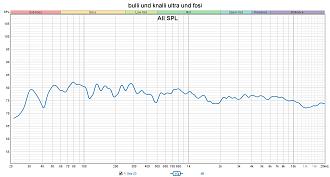

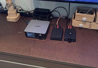

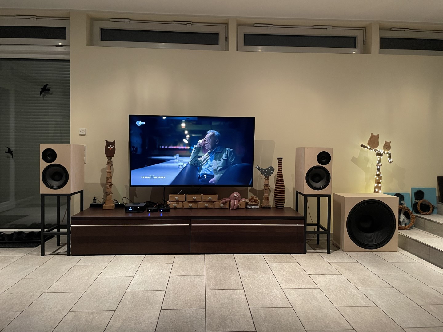

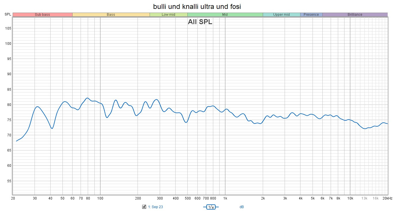

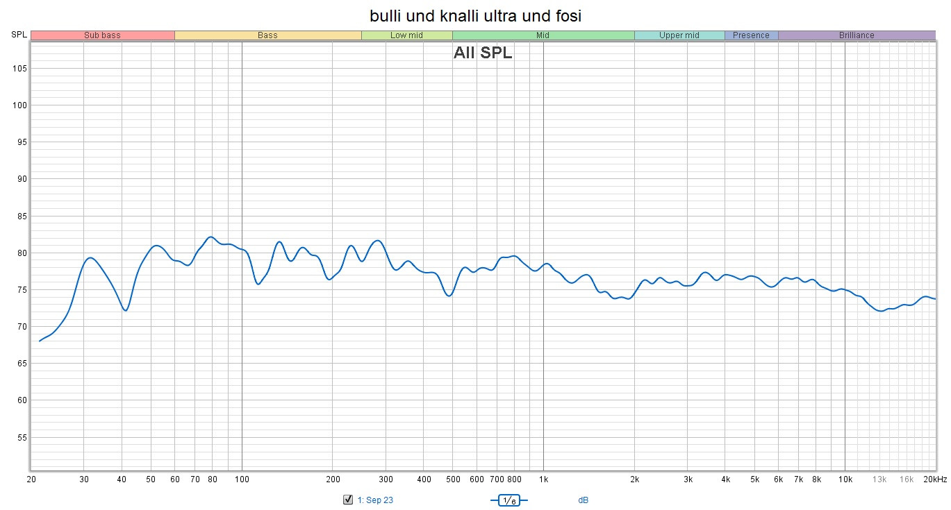

          ich habe heute die Bullis wieder vom Keller vorgeholt, da ich nun weiß, was bei der letzten Messung falsch gelaufen ist, ... der sechsfach-Rotel hat an einer Endstufe einen erhöhten Klirr, ... Ich habe die Fosi Audio V3 hervorgeholt und heute noch angeschlossen, ... ich musste natürlich noch den Sub einpegeln, ... das war gerade eben in rund 15 min erledigt, ...
Name: IMG_3584 (Groß).jpg
Ansichten: 312
Größe: 312,7 KB
          und noch eine schnelle Hörplatzmessung. Da ich den Knalli aus einigen Messungen kenne, hat das Einpegeln fix funktioniert, ... Insgesamt habe ich an vier Bereichen korrigiert: Tiefbass 31Hz, Oberbass 90 Hz, Übergang 140 Hz und bei 280 Hz. Aktuell ist das delay auf 0ms, ich habe noch in Erinnerung, dass ich hier eine Messung gemacht hatte. Das werde ich im Nachgang noch korrigieren, ...
Name: bulli und knalli ultra und fosi.jpg
Ansichten: 304
Größe: 223,9 KB

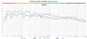

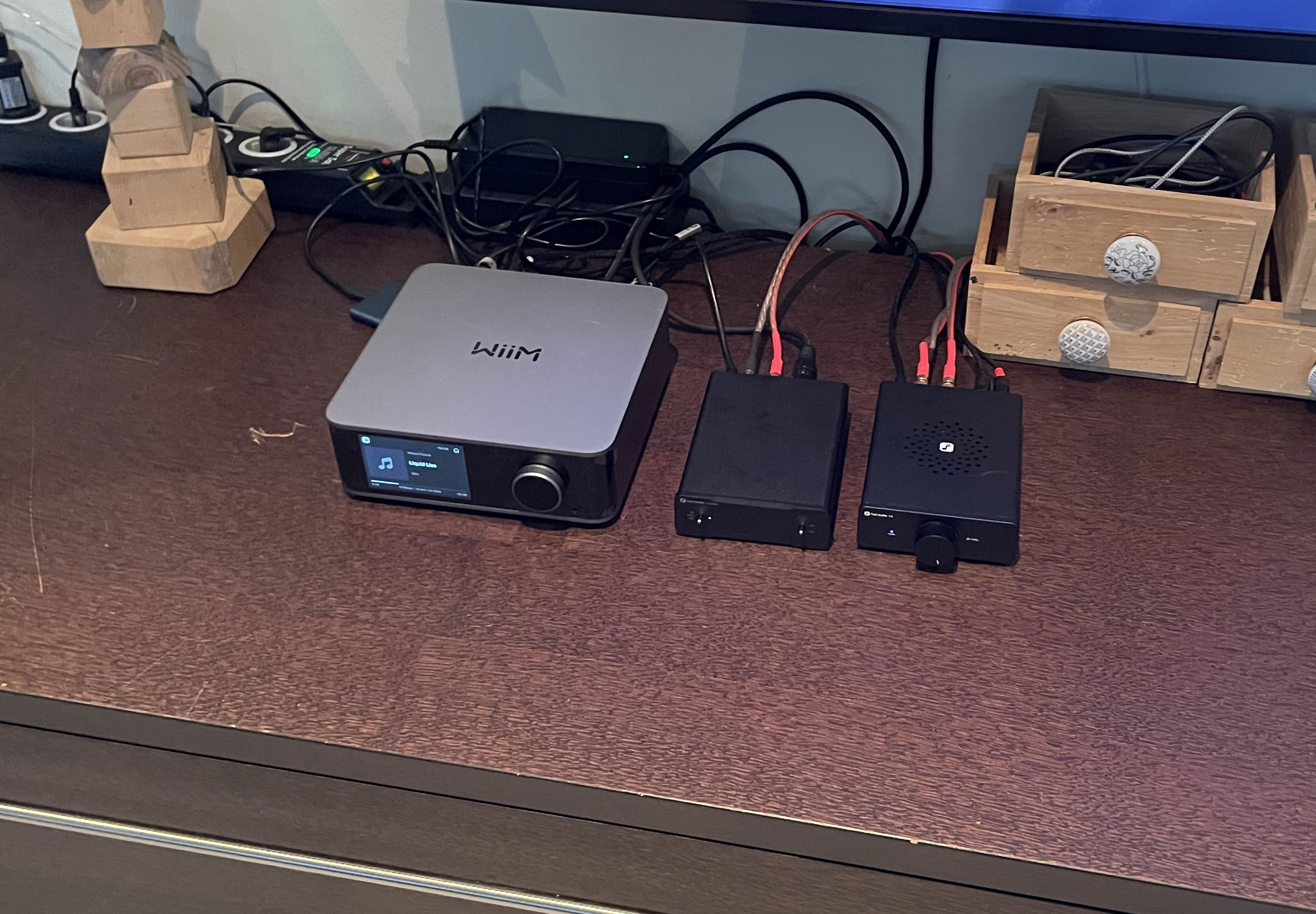

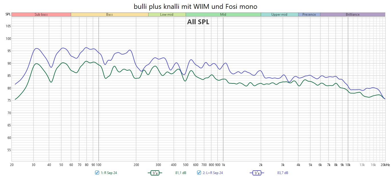

            ich hatte gestern angekündigt auch eine neue Elektronik testen zu wollen, ... dies habe ich heute morgen gemacht, ... und zwar im Subbereich den Fosi audio V3 MONO, ... der mit 48 Volt und 5 Ampere Netzteil daherhommt. Mit dem Aiyima 48 Volt und 10 ampere scheint er sich allerdings nicht zu vertragen. Gestern entstanden heftige Nebengeräusche, die heute komplett verschwunden sind, und zwar mit dem mitgelieferten Netzteil.
            ich habe im Mitteltn noch kleinere Korrekturen reingebracht und den SUB super "Fett" eingepegelt. Einfach mal um zu sehen was da an Basspower rauskommt.
            Ich habe auch gleich noch die Messung gemacht vom Hörplatz rechte Box plus Sub und beide Boxen plus Sub.
            Das wäre mir jetzt auf die Dauer viel zu fett, aber es klingt erstmal sehr "massiv".

Name: bulli plus knalli mit WIIM und Fosi mono.jpg
Ansichten: 290
Größe: 222,5 KB
            bei der Einmessung habe ich auch mal jeden kleinen Scheiß an Messrauheiten rausgenommen, um zu hören ob sich das Klangbild verbessert.
              • 10991
              gestern war es zeitlich etwas schwierig mehr zu schreiben, was ich heute nachhole.
              ich habe die Kurve mit 8 EQs sehr glatt gezogen, was ich erstmal für die Optik der Kurve gemacht habe. Aber, ich sehe dies eher zwiespältig, denn, rein klanglich haben diese Korrekturen eher negative Einflüsse auf den (Gesamt)-Klang. Als ich gestern geschrieben habe, dass ich jeden kleinen Scheiß korrigiert habe, wollte ich sagen, dass "hier mal ein dB und da ma ein dB" und so weiter, überhaupt keinen Sinn macht.
              Gestern Abend war ich dann wieder soweit dass ich alle Korrekturen oberhalb 200 Hz wieder rausgenommen habe, sodass ich nur die Raummoden am Hörplatz korrigiere, MEHR NICHT.
              Noch ein paar Worte zu der Bassabstimmung: Ich habe geschrieben, dass ich die Abstimung sehr "fett" gemacht habe, und auch dies habe ich in mehreren Schleifen wieder zurückgeregelt. Das macht erstmal Laune, wenn man so viel Bass zur Verfügung hat, aber zum natürlichen Höreindruck passt dies NICHT.
              Immer wieder ist auch interessant wenn man sehr laut hört und meint der Hochtöner sei der Flaschenhals in dieser Kombination. Gestern hatte ich kurz die Möglichkeit sehr sehr laut zu hören, knappe 115 dB (mit Musik gemessen; Yello), in einem Meter Entfernung von der rechten Box. Ich hatte nicht das Gefühl, dass die KE am Ende war. Ich habe mit Gehörschutz gemessen, und kurz am Hörplatz den Klirr ohne Gehörschutz beurteilt. Das war definitiv so laut, dass meine Ohren weitaus vorher DICHT machen.
              Zum Bild von gestern, die kleinen Fosi Audio Verstärker"lein" machen diese Pegel ohne Probleme mit, ... vermutlich dem geschuldet, da sehr große Netzteile dranhängen und weil der Kennschalldruck der Boxen, mit über 90 dB, doch sehr hoch ist.
