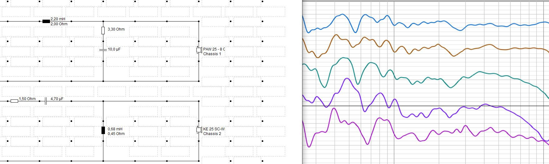

    die Simulationen habe ich gelöscht, später im Thread kann die gemessene Weiche entnommen werden.
    Hier im Bild:
    Klicke auf die Grafik für eine vergrößerte Ansicht  Name: fetch?id=730112&d=1752058767.jpg Ansichten: 0 Größe: 203,8 KB ID: 730222

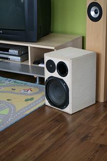

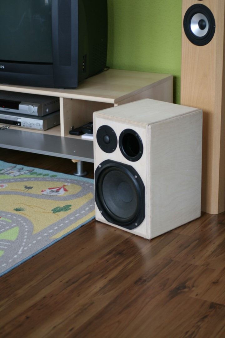

                          hier als Beispiel die Retro TL10, die ich 2007 gebaut habe. Die machte pegel von 65 bis 20000 Hz im Bereich locker über 110dB,und dies auch dauerhaft. Mit Trennung bei 1,5 kHz und dies, damals, noch ohne Wavegude. Das sollte sie heute deutlich einfacher schaffen, mittels WG.
                          Klicke auf die Grafik für eine vergrößerte Ansicht  Name: IMG_3122_1.jpg Ansichten: 0 Größe: 135,5 KB ID: 729691

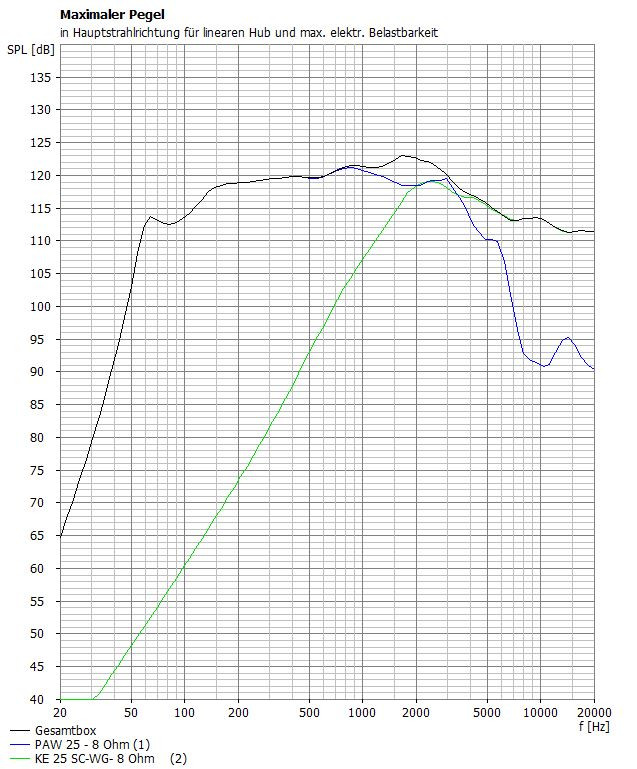

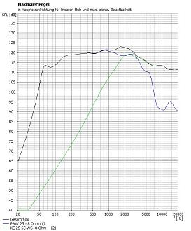

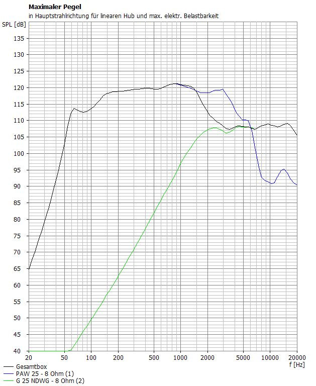

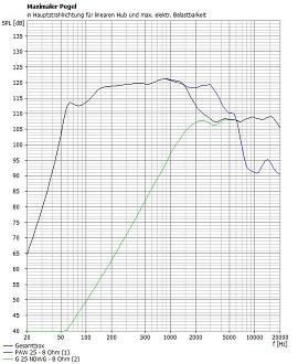

                          noch kurz die zwei simulationen: KE und G25
                          Klicke auf die Grafik für eine vergrößerte Ansicht  Name: maxpegel PAW25KE25WG.JPG Ansichten: 0 Größe: 162,7 KB ID: 729692
                          Klicke auf die Grafik für eine vergrößerte Ansicht  Name: maxpegel PAW25G25NDWG.JPG Ansichten: 0 Größe: 160,7 KB ID: 729693
                          da muss ich wohl nicht viel dazu schreiben. Wenn man es krachen lassen möchte führt kein Weg dran vorbei die KE25 zu nehmen.
