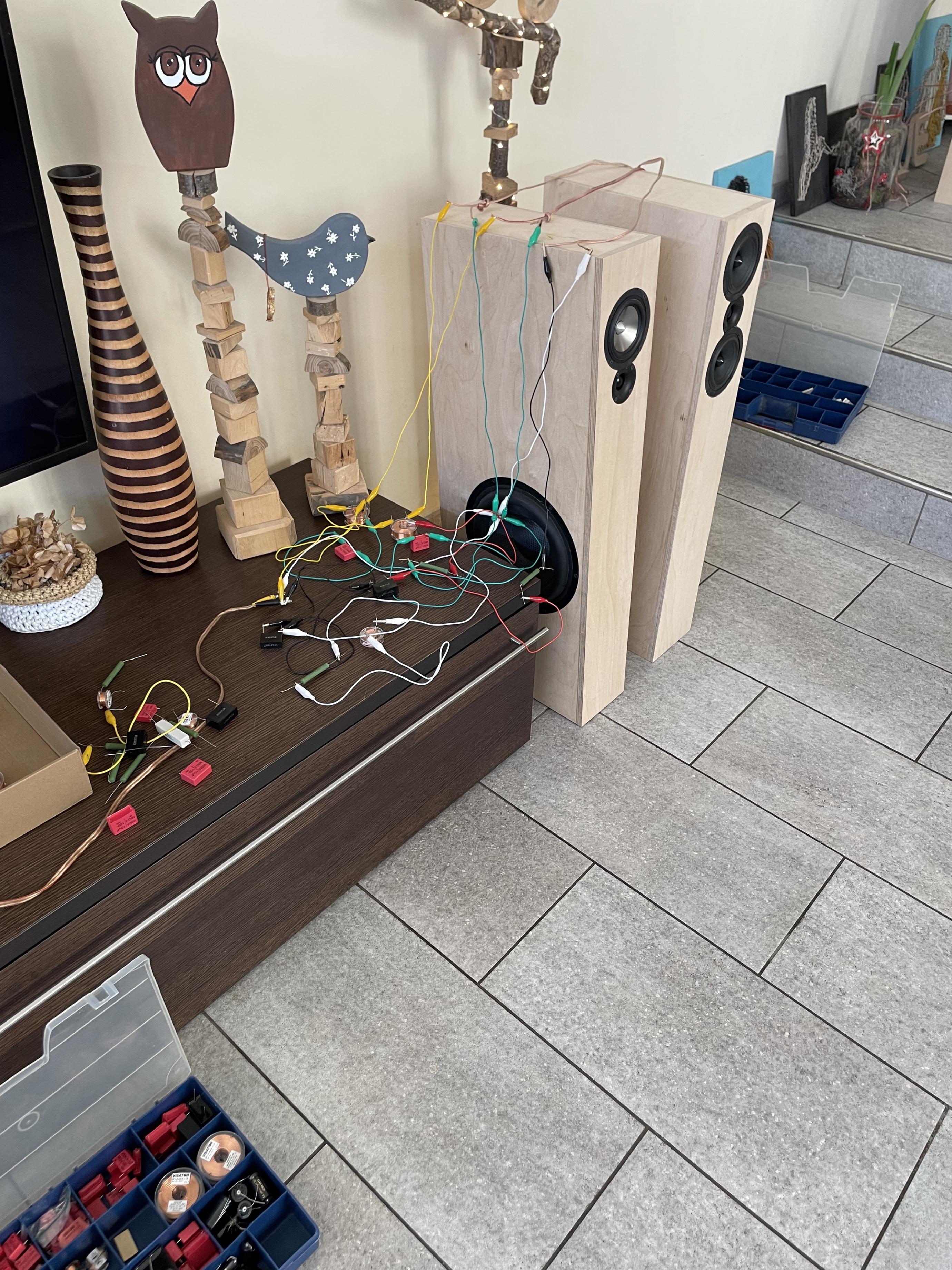

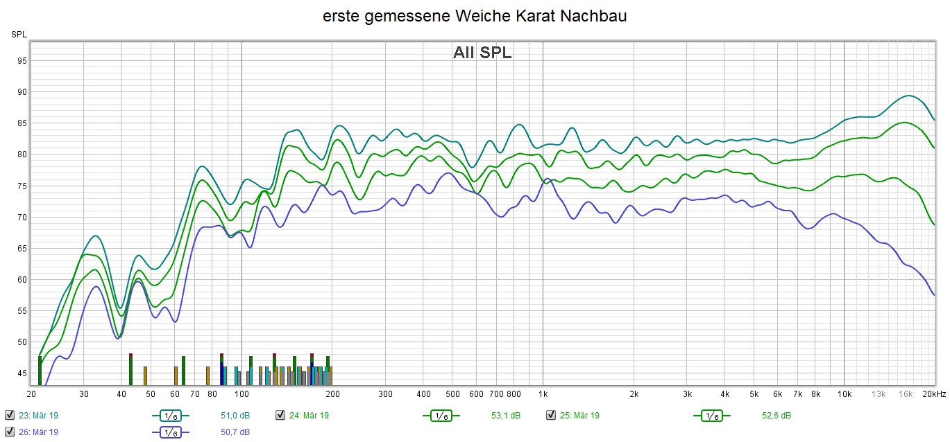

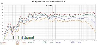

    kein Problem, und bei mir geht es schleppend weiter, ...

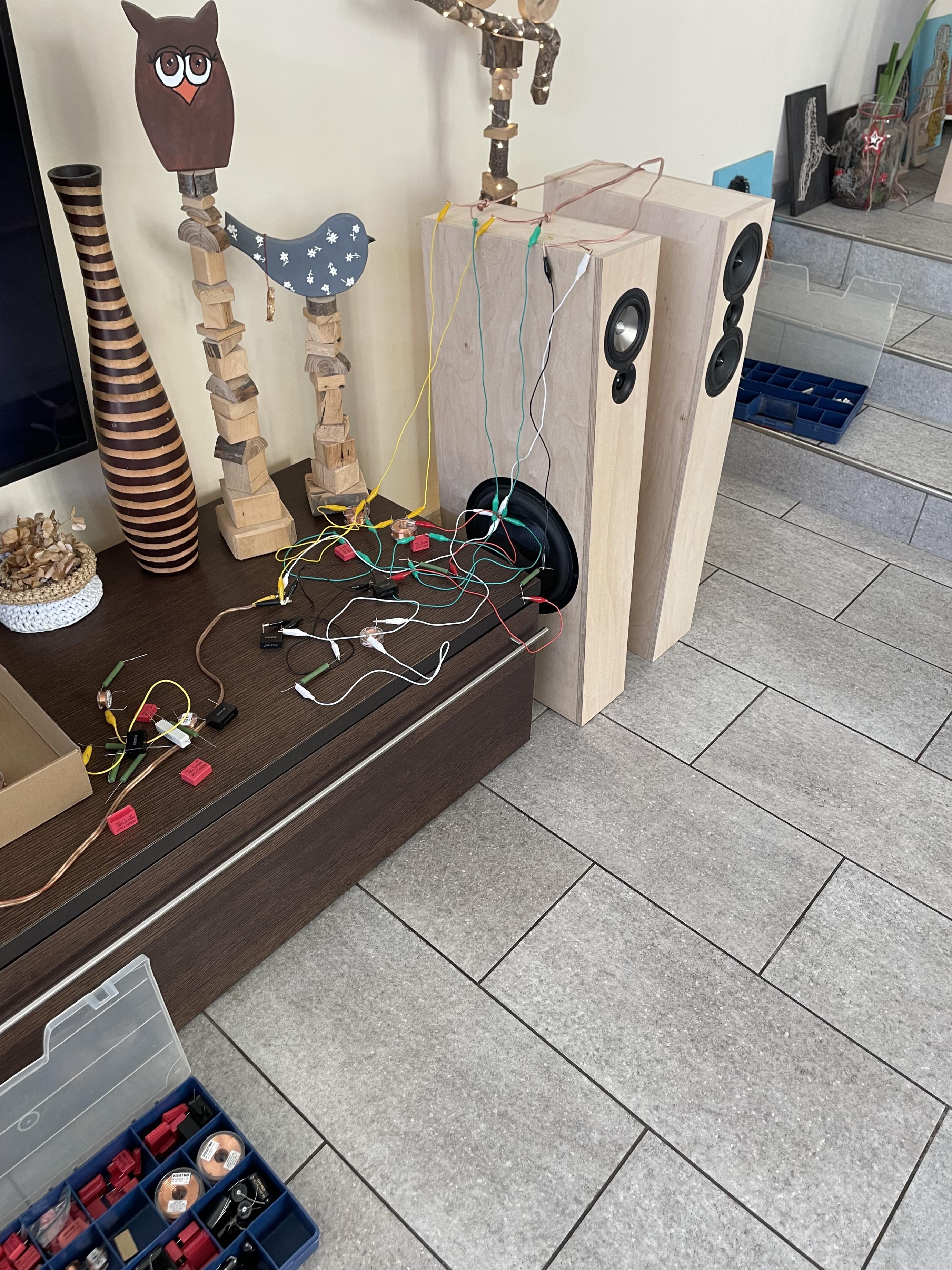

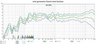

    zuerst mal verstehe ich in den Realmessungen nicht so richtig warum ich nicht weiterkomme, ...
    Zwischenstand:
Ansichten: 369
Größe: 1,38 MB
Name: erste gemessene Weiche Karat Nachbau.JPG
Ansichten: 350
Größe: 110,7 KB
Name: erste gemessene Weiche Karat Nachbau Messung.jpg
Ansichten: 347
Größe: 253,3 KB

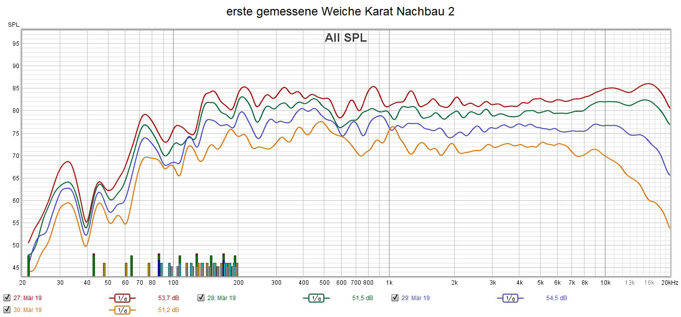

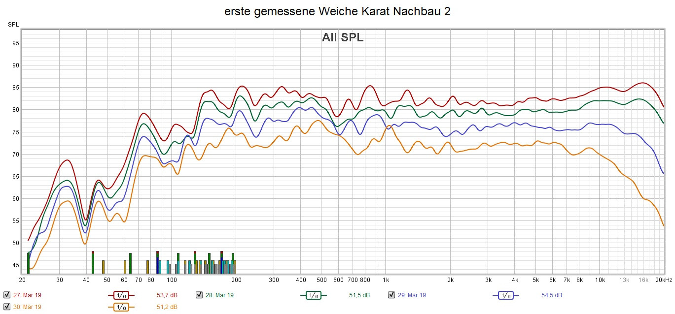

    und noch ein Versuch mit einer zusätzlichen Kleinstspule mit 0,15 mH vor dem Hochtöner in Reihe:
Name: erste gemessene Weiche Karat Nachbau Messung 2.jpg
Ansichten: 357
Größe: 255,8 KB
    wie ich finde sieht das garnicht sooo schlecht aus, ...
    was mich allerdings massiv stört ist der Bereich um 600 Hz, plus minus. Egal was ich anstelle, es wird eher schlimmer als besser. Da muss ich noch drüber schlafen, was der Grund der "Welligkeit" ist. Wenn ich dies nicht in den Griff bekomme, werde ich das Projekt sterben lassen, ... Gerade da passiert das meiste an Sprachinformation, und wegen plus 5 dB im Kennschalldruck, werde ich den sauberen Mittelton nicht opfern. (im direkten Vergleich zur "was braucht man mehr")
    Vielleicht ist es auch ein Messthema, was ich Freitag untersuchen werde.
    Kurz zur Erklärung, ich habe so gegen 10 Uhr mit den ersten Messungen begonnen und danach mindestens 100 Messungen gemacht mit Detailänderungen an der Weiche, ... nachdem ich den Mittelton nicht in den Griff bekommen habe, fing ich an, den Trennungsbreich zu modifizieren, das gelang dann auch, denn die Simulation passte ganz gut, nur der Hochtonzweig bekam einen kleineren Widerstand und die angesprochene Kleinstspule, ... die ich vermutlich bei mir im Raum nicht brauche. Ungemein aufpassen muss man im Bereich um 5-8 kHz, da ist schnell eine Delle drin die sich durchzieht bis in alle Winkelmessungen. Das hat mich dann doch eine Stunde gekostet, und bin dann wieder fast beim Original rausgekommen, wie geschrieben, bis auf einen kleineren Widerstand.
    Und da ist auch sehr wichtig dass die Kondensatoren passen, denn die Trennung ist nicht einfach. Ich hätte es auch nicht geglaubt, der Phasenkorrigierende Widerstand im Hochtonzweig ist absolut wichtig, sonst versaut man sich ganz schnell die Trennung.
    weiter gehts am Freitag, ... und dann widme ich mich der "Welligkeit im Mittelton"

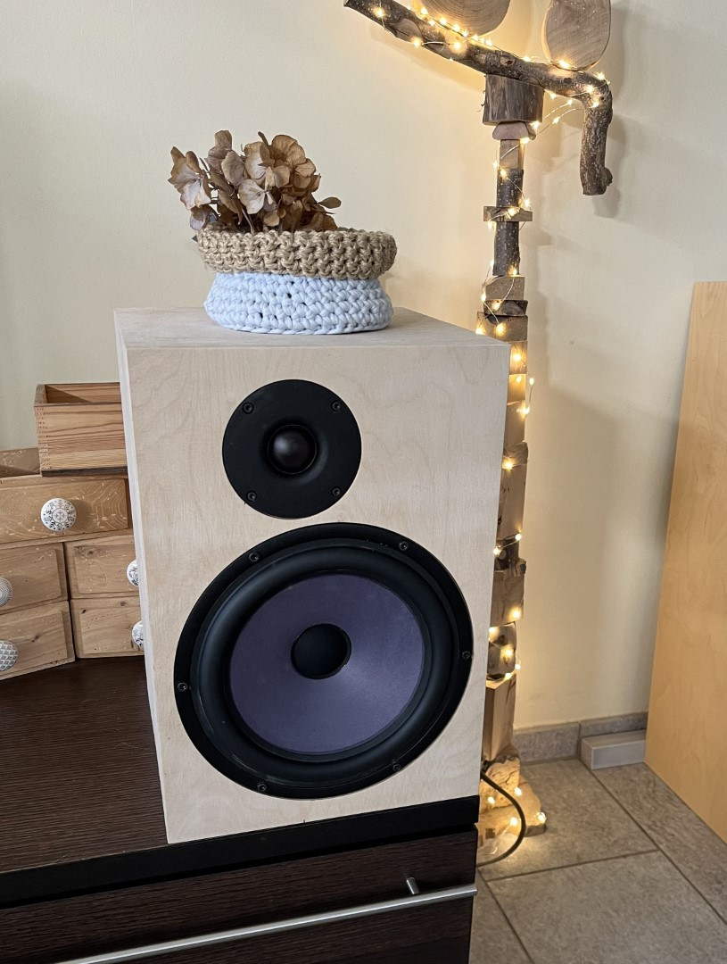

      Klicke auf die Grafik für eine vergrößerte Ansicht  Name: IMG_1482 (Groß).jpg Ansichten: 0 Größe: 195,7 KB ID: 728373
      die Devore ist ein Nachbau dieser Seas A26, und die GrundIdee kommt aus den 70ern, denn der TMT wird in leicht veränderter Form schon ganz lange gebaut, ... der ist super einfach zu Filtern, da sein Rolloff super, ohne jede Resonanz ist. Das macht der B200 aber hundertprozentig nicht, da könnte ich mir schon eher die GF200 oder GF250 vorstellen, ...
      ich hatte den Hochtöner von den Kleinanzeigen nur vorgeschlagen, weil die XT von vornherein deutlich mehr Bündeln und das größere Waveguide auch besser zu einem 8 oder 10 Zoll passt. Da ist das kleine Hörnchen des G25NDWG etwas zu klein.

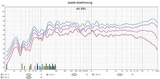

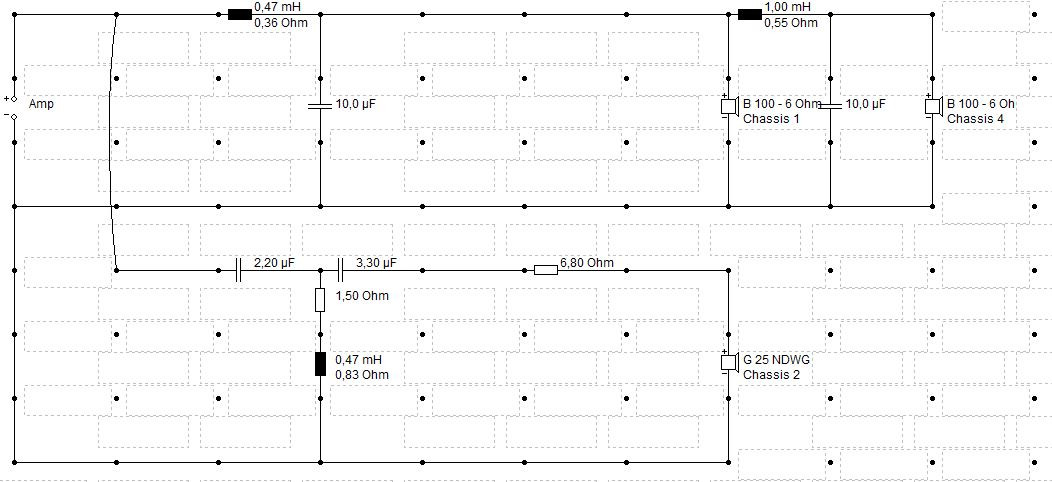

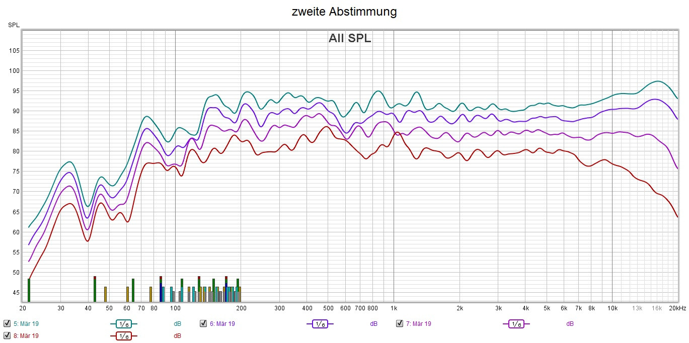

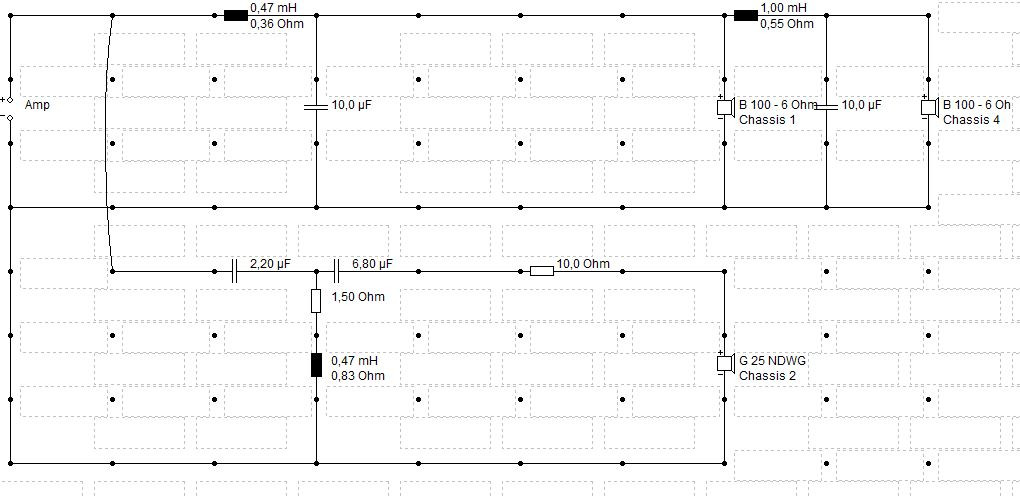

        • 10662
        #63

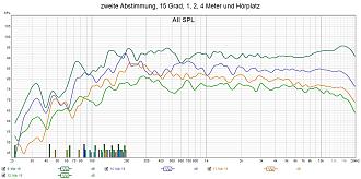

        so, weiter geht es mit einer zweiten Abstimmung am mittag, ... mit Zuhilfenahme von Boxsim, was man noch alles verändern könnte, sind zwei Positionen für den oberen Übergang noch interessant. Anstatt dem 3,3 µF habe ich einen deutlich größeren in der Messung gehabt, zunächst 4,7 und am Ende ein 6,8 µF.
        und am Ende habe ich den Widerstand dann doch bei 10 ohm gelassen, ... die kleine Spule wird dann nicht mehr gebraucht.
Name: zweite Abstimmung Weiche.JPG
Ansichten: 339
Größe: 101,0 KB
        und wie ich finde eine leichte Verbesserung zu heute morgen, ...

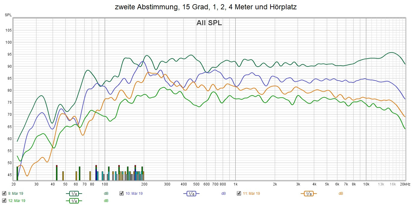

Name: zweite Abstimmung.jpg
Ansichten: 348
Größe: 281,9 KB

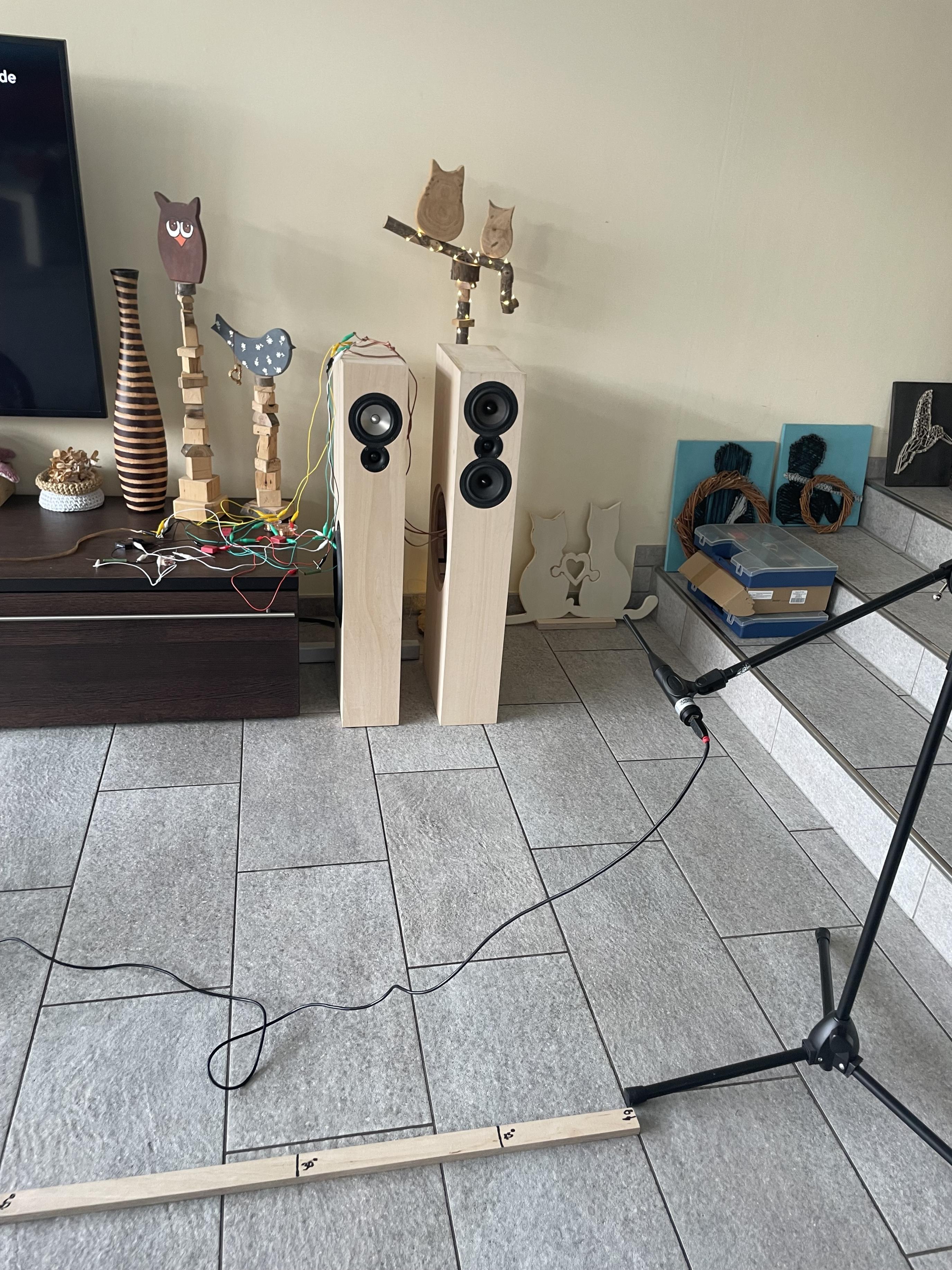

        ich habe dann noch die Entfernungsmessungen gemacht, da gehe ich unter 15 Grad immer weiter zurück bis die Hörplatzmessung erfolgt,
        somit 1 Meter 15 Grad, 2 Meter 15 Grad, 4 Meter 15 Grad und ungefähr 6 Meter 15-20 Grad.
        und wie ich finde ist diese eine Hörplatz-Messung dann angenehmer wie die ein Meter Messung
Name: zweite Abstimmung, 15 Grad, 1, 2, 4 Meter und Hörplatz.jpg
Ansichten: 345
Größe: 281,2 KB
        Etwas ganz Wichtiges: ich erkenne, dass die sehr gute Qualität der "was braucht man mehr" vermutlich nicht erreicht wird. Gerade der verfärbungsfreie Mittelton ist bei dieser "neuen" Box nicht ganz perfekt. Vielleicht zeigen sich die Welligkeiten oberhalb des Grundtons nicht so sehr, wie ich es jetzt befürchte. Die Abstimmung ist auf jeden Fall in der passiven Weiche zunächst sehr gut geworden. Bündelung und Abstrahlung passen.

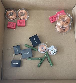

          in der Zwischenzeit nutze ich halt die Teile von der Stella.

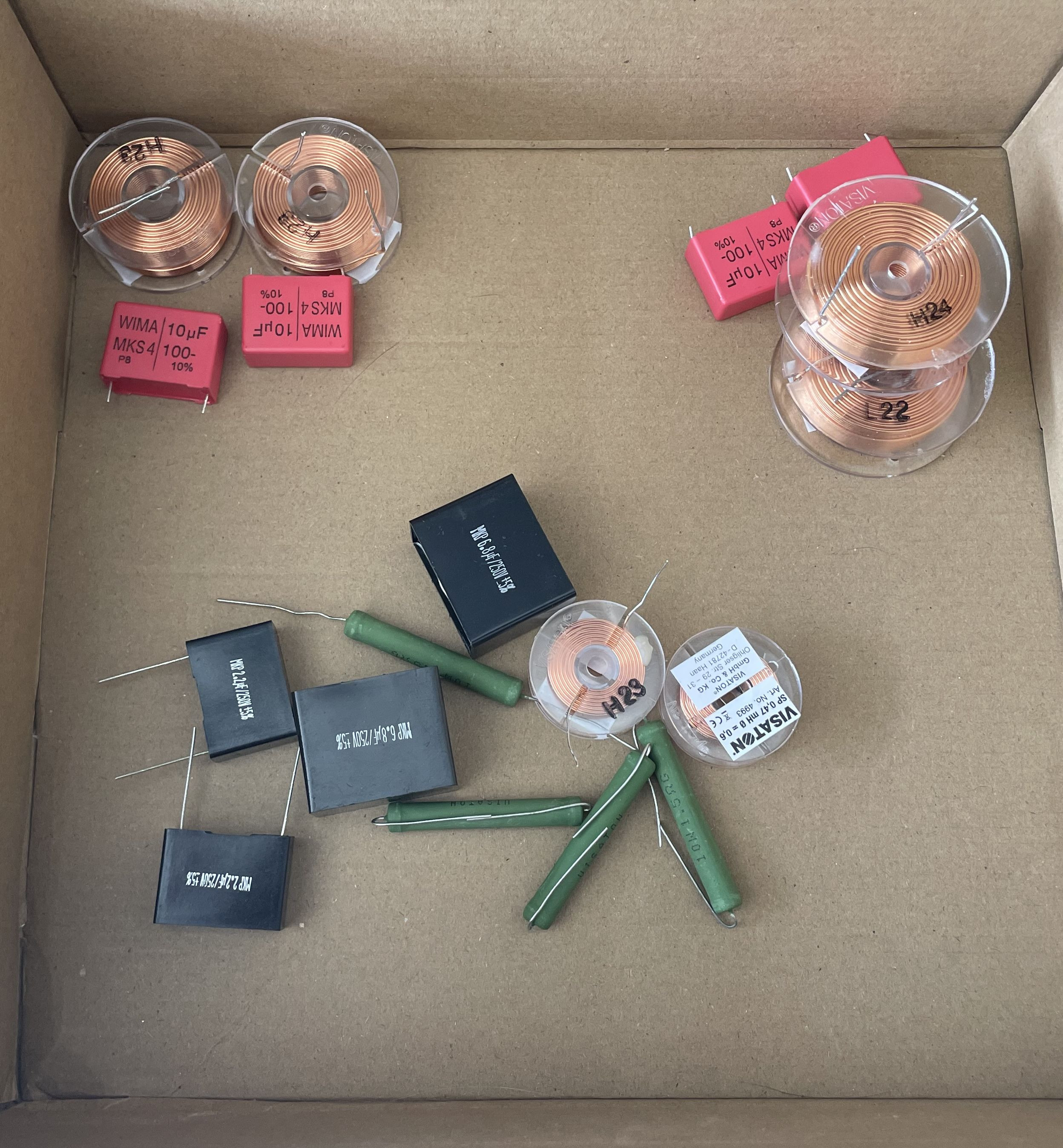

                            nachdem ich heute noch zwei Stunden Zeit gefunden habe, bin ich an die Fertigung der Weichen gegangen, und zwar nachdem ich die Weiche nochmals gründlich durchgemessen habe. Sorry Gustav, ich konnte es nicht lassen, eine Weiche hat einen 10 Ohm Widerstand und der andere HT-Zweig einen 8,2 Ohm Widerstand. So schaffe ich es in der Simulation und auch in der Realmessung im Superhochton ziemlich genau einen dB jeweils zueinander zu korrigieren. Aber du hast Recht, in sehr weitem Abstand hätte man das nicht mehr gehört, aber ich hätte es gemessen und hätte mir eingebildet, dass ich etwas höre!
                            und bevor ich die Weiche als Bild einstelle, ... ich habe auch durchgemessen, was es bedeutet wenn die Spulen sich aufeinander zu bewegen, ... Null komma nichts, und zwar bei direktem Kontakt in der Fläche, im Vergleich zu einem 100 mm Abstand. Vermutlich liegt es aber auch daran, dass die Werte sehr klein sind, bis auf die 1 mH Spule sind sehr kleine Bauteilwerte verbaut, und vermutlich bauen sich da nur sehr kleine Magnetfelder auf. Dann ist noch im tiefsten Fundus ein 6,8 µF Visaton MKP aufgetaucht, den habe ich anstatt dem MKS4 vom Wima von der Mittwochsmessung genommen, auch deshalb, dass man beruhigt ist. In den beiden Basszweigen habe ich zwei 10 µF MKS genommen, gestern war es noch bei einem B100 ein 15µF verbaut (Beim Bass B100, dies ist der obere linke im Bild), an diesem Punkt möchte ich nochmals im Detail begutachten, denn der eine 10 µF müsste vielleicht nochmals getaucht werden, oder einen zweiten dazulöten mit 4,7 µF.
                            Klicke auf die Grafik für eine vergrößerte Ansicht  Name: IMG_3284.jpg Ansichten: 0 Größe: 1,44 MB ID: 728472
                            Klicke auf die Grafik für eine vergrößerte Ansicht  Name: IMG_3285.jpg Ansichten: 0 Größe: 1,70 MB ID: 728473
                            und nochmal mit Werkzeug:
                            Klicke auf die Grafik für eine vergrößerte Ansicht  Name: IMG_3286.jpg Ansichten: 0 Größe: 2,17 MB ID: 728474

                              Messungen entstanden in einem Meter 15 Grad und dann 2 Meter und 4 Meter. Jeweils L u R
Name: Messung nach dem Weichenaufbau Entfernungsmessung.jpg
Ansichten: 272
Größe: 273,8 KB
Name: Messung nach dem Weichenaufbau Entfernungsmessung 2.jpg
Ansichten: 265
Größe: 309,6 KB
                              Fazit, die obere Trennung um die es bei der passiven Weiche geht passt hervorragend, die nach oben ansteigende Hochtonkurve habe ich bewusst eingeplant, da sie in meinem sehr großen Raum benötigt wird. Dies ist seit langen in meinem Raum und großer Abhördistanz ein "Lessons Learnd" bei stark bündelnden Treibern. Der sehr unruhige Mittelton wird in höherem Abstand sehr stark abgemildert und findet am Hörplatz nicht mehr statt, dies sieht man in den Messungen von gestern.

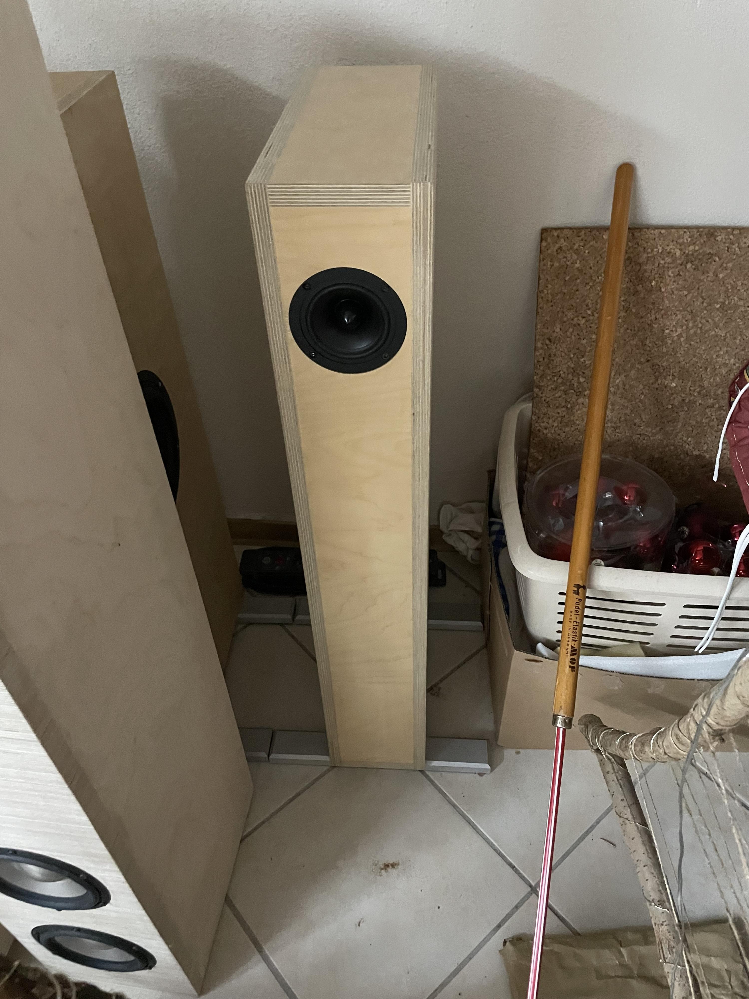

                                ich konnte es nicht lassen und hab in zwei Stunden die Werkstatt-Tätigkeiten finalisiert, und seit gut 11 Uhr versuche ich jetzt eine saubere Abstimmung zu finden.
                                Und da habe ich in der Tat eine interessante Erfahrung zu teilen. Eine hohe Trennung wie bei der "was braucht man mehr", bei 250 hz, scheint hier in diesem Falle nicht zu gehen. Weder eine saubere Phase durch ein Delay von 3 ms und einer Trennung in den 200ern funktioniert leider nicht, ... aktuell steht die Trennung bei 120 Hz mit einem Delay bei 3 ms, ... erstmal tut es den B100 auch bei sehr lauter Gangart nicht weh und die Seitenbass-Thematik ist so weit unten auch kaum ausgeprägt, somit könnte man meinen, dass alles OK ist, und genau dieser Punkt werde ich eine Weile beobachten. Es geht gegen meine Erfahrung von Seitenbässen so tief trennen zu müssen, ... das ist vielleicht das Thema mit den beiden Mitteltöner, die im Bassübergang syncron sind und verschiedene Abstände zum Bass selbst haben, Vermutung!
                                Ich bin noch mitten in der Abstimmung, ... aber die ersten Messungen, auch im Vergleich zur "was braucht man mehr" bestätigen den deutlich höheren Kennschalldruck von plus 5-7 dB mehr, bei ungefähr 90 dB. Der GF250 muss bei höheren Pegeln deutlich mehr schufften, als der TIW250XS bei einem TI100. Trotzdem kann man jetzt schon erahnen was da für ein massiver Maxpegel rauskommt, ... ich bin nch in den Mittleren Pegeln und schon da ist eine richtiggehende Dynamik zu spüren, das macht echt laune auf mehr Pegel. Dies werde ich aber erst tun wenn die Abstimmung einigermaßen passt.

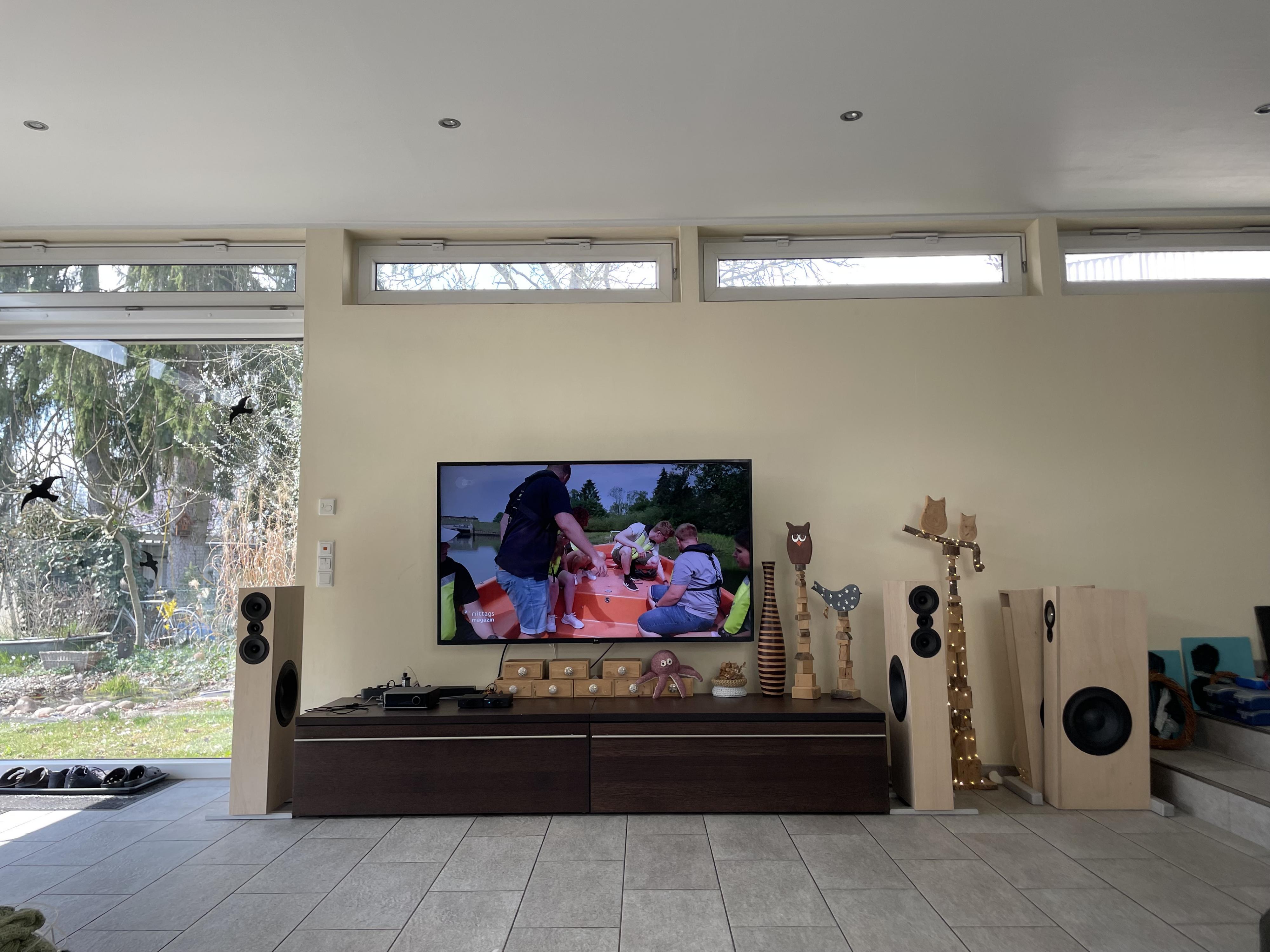

                                Klicke auf die Grafik für eine vergrößerte Ansicht  Name: finale Abstimmung incl Sub 24.03.2025.jpg Ansichten: 0 Größe: 234,3 KB ID: 728507
                                die Messung ist unter einem Meter nur die rechte Box, und eine Hörplatzmessung mit beiden Boxen L + R.
                                Und was man jetzt schon sehen kann ist, dass die Abstimmung des GF250 der "neuen" und die Abstimmung des TIW250XS sehr sehr ähnlich sind, quasi am Hörplatz bis 30 Hz abgestimmt, genau wie bei der "was braucht man mehr". Und das Wellige im Mittelton ist am Hörplatz verschwunden. Der obere und der untere Übergang ist gelungen. Was die einzelnen Spitzen im Subbereich angeht, muss ich mal schauen, ob die im gesamten Hörbereich sind, wenn JA, werde ich diese auch noch korrigieren.
                                es wurde die gleiche Elektronik gewählt wie bei der" Was braucht man mehr", also WIIM Ultra mit zwei Fosi Audio V3 an 48 Volt/10 Amp Netzteil von Aiyima.
