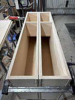

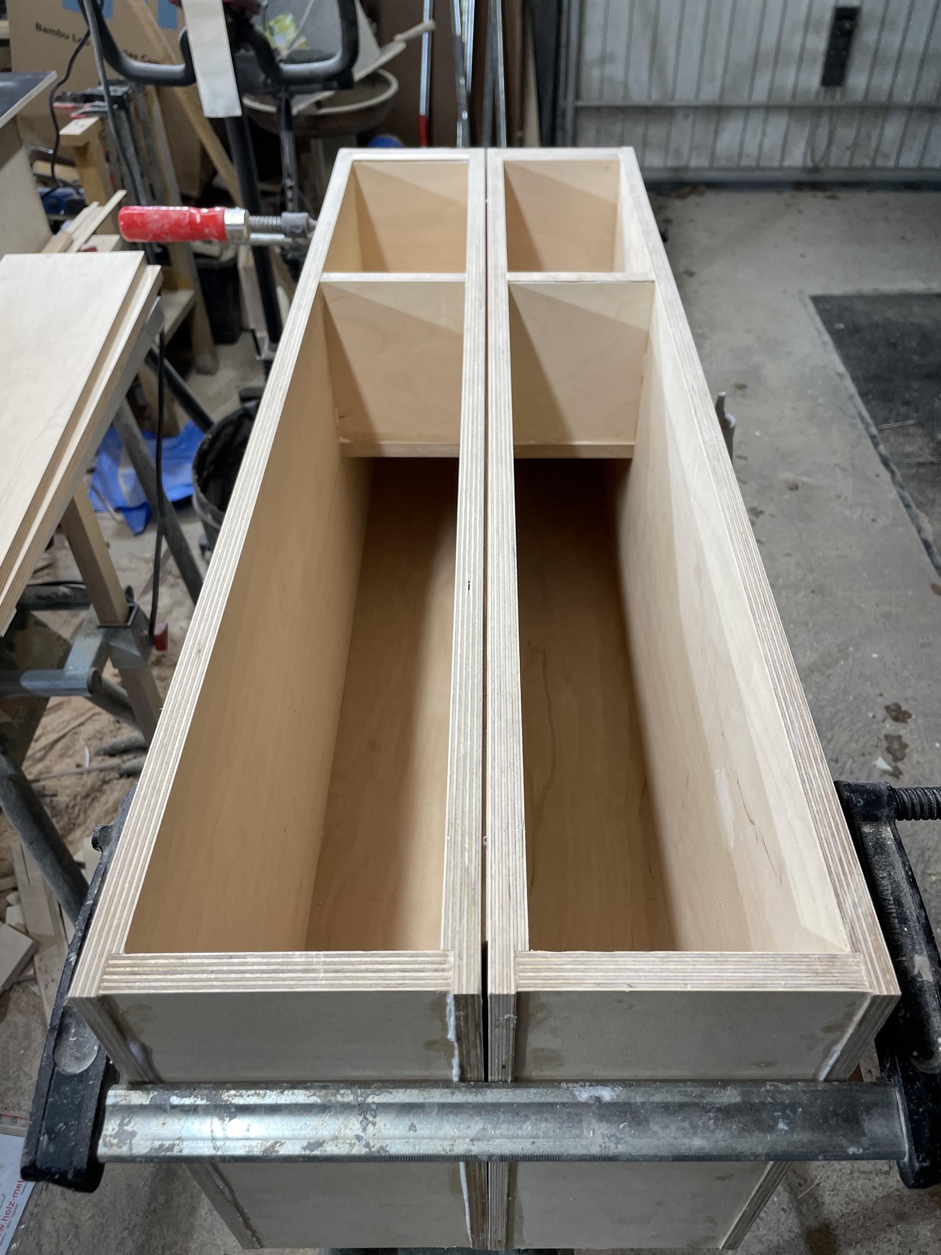

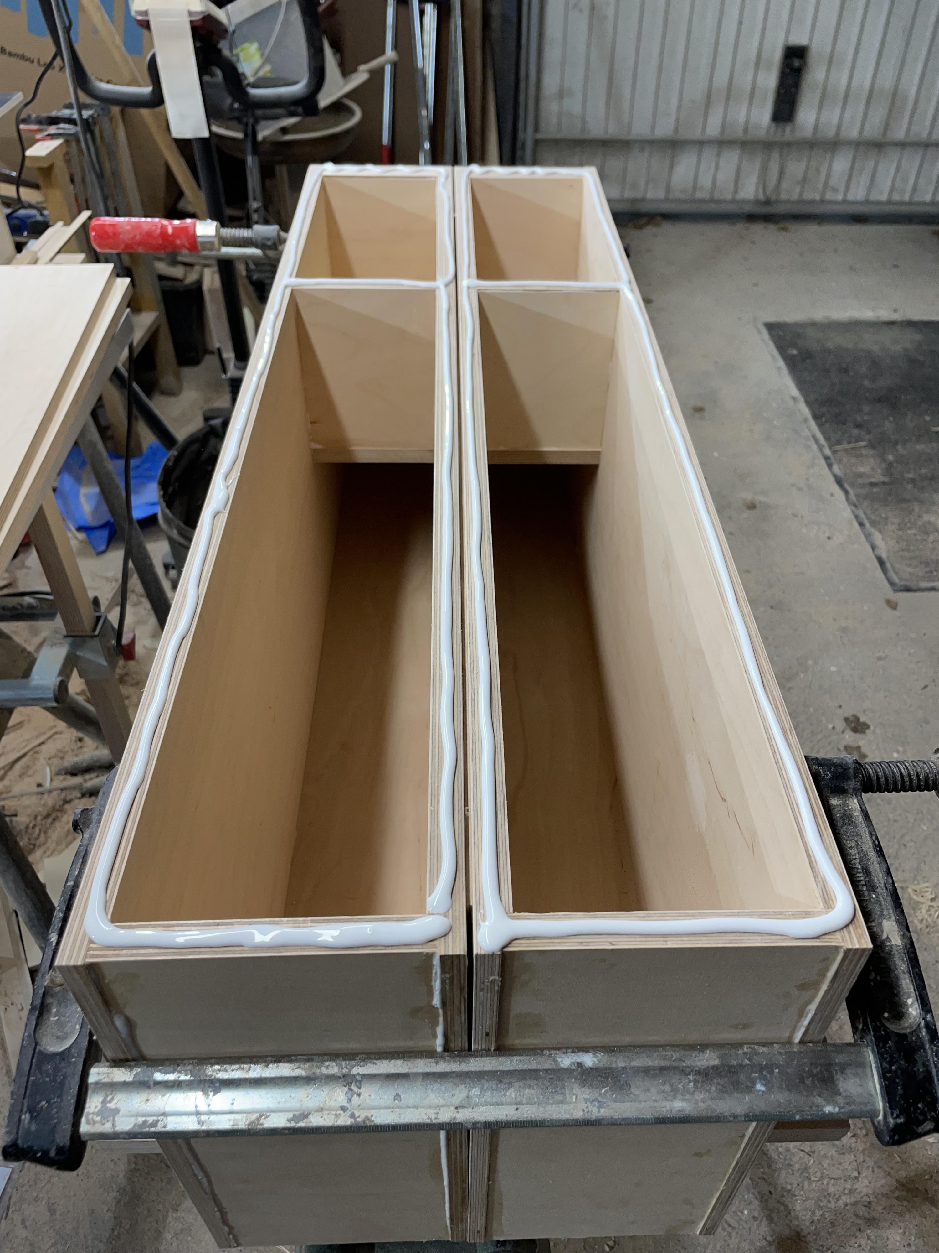

      und weiter ging es mit dem kleinen Arbeitspaket "Schallwand aufleimen", da die Größe schon gesägt war, ist dieser Arbeitsschritt gerade eben sehr schnell gegangen.
      Wenn beide Boxen gleich tief sind macht es auch keine Probleme wenn man beide Boxen gemeinsam verleimt.
      Klicke auf die Grafik für eine vergrößerte Ansicht  Name: IMG_3258.jpg Ansichten: 0 Größe: 1.016,8 KB ID: 728174
      Klicke auf die Grafik für eine vergrößerte Ansicht  Name: IMG_3259.jpg Ansichten: 0 Größe: 1.021,0 KB ID: 728175

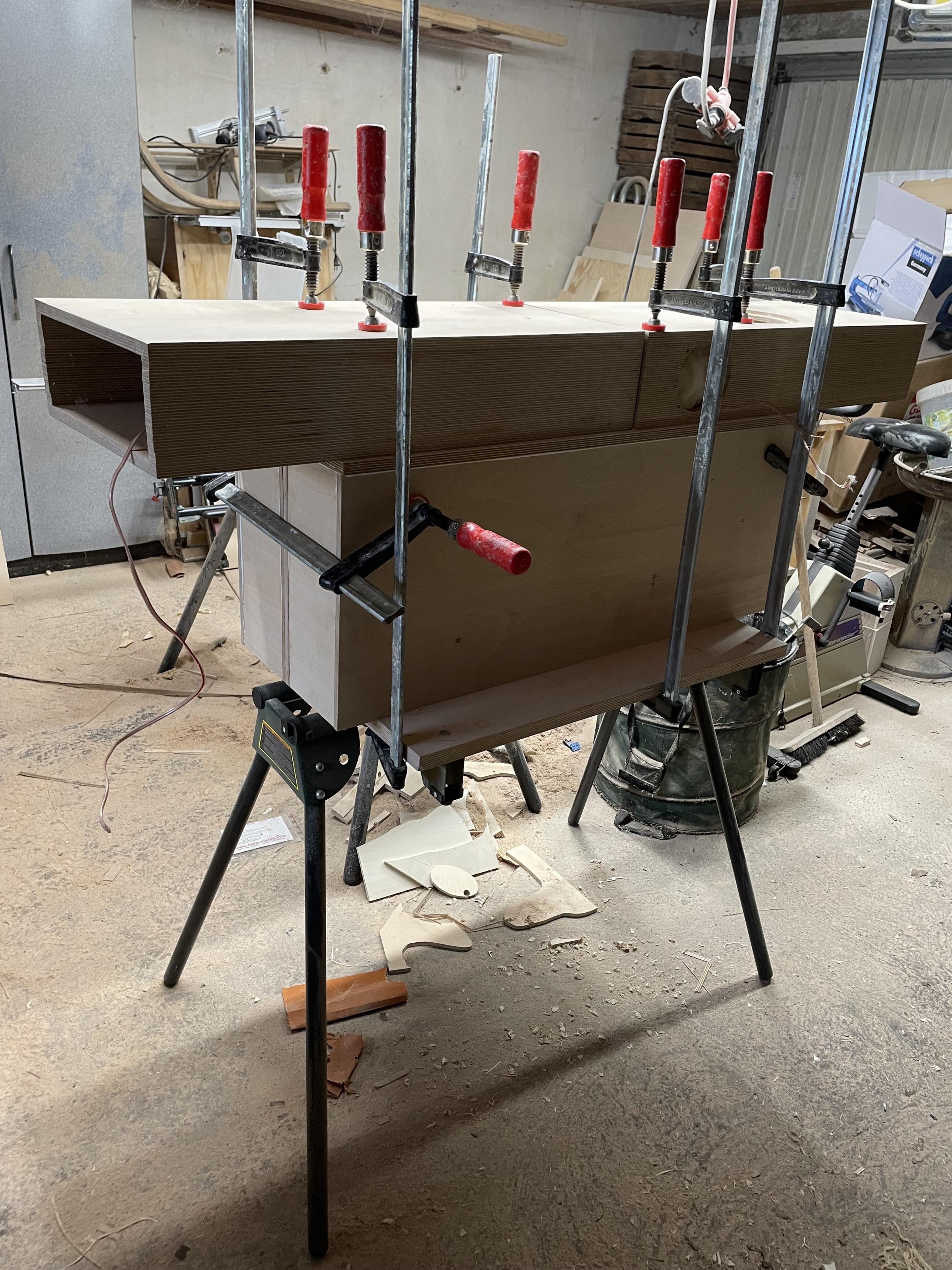

      und dann habe ich meine "alten wassergeschädigten Stellas" zum Verleimen benutzt:
      Klicke auf die Grafik für eine vergrößerte Ansicht  Name: IMG_3261.jpg Ansichten: 0 Größe: 1,34 MB ID: 728176
      und der nächste Schritt ist dann das Bündigfräsen, und ich habe mir den im Bild gezeigten Wendeplattenfräser, vor rund einem Jahr, besorgt.
      Wie man so schön sagt, ein gutes Werkzeug ist die halbe Arbeit. Wer es noch nicht gesehen hat, ich habe mir ein "kleiner", in der Tischkreissäge eingebauter, Frästisch gebaut. Das erspart auch jede Menge Zeit beim Bündigfräsen.
      Die Höhe des Fräsers kann ich über eine Innensechskantschraube von der Tisch-Oberseite aus verstellen. Dies ist bei diesem Modell schon gleich mit eingebaut:
      Klicke auf die Grafik für eine vergrößerte Ansicht  Name: IMG_3260.jpg Ansichten: 0 Größe: 1,19 MB ID: 728177

          kurze Zeitübersicht:
          nach der Entscheidung, wie groß die Box wird, bin ich um 8 Uhr in die Garagenwerkstatt und habe die MPX-Platten zusammengesucht und gegen 9:30 war alles zugesägt und gefalzt. Dann habe ich die erste Box verleimt und nach einer Stunde abgespannt und die zweite Box verleimt. Nach einer Stunde warten habe ich die Schallwände gemeinsam aufgeleimt.
          In Summe somit 3:30 h heute morgen, und heute mittag rund 2 h Oberfräse, Schleifen und an wenigen Fugen mit Leim zukitten. Gegen 15:45 Stellprobe im Wohnzimmer. Die Boxen können jetzt Durchtrocknen und ich werde sie bis Anfang nächster Woche stehen lassen. Dann geht es weiter mit den Schallwandausfräsungen mit der Oberfräse und Fräszirkel (da nehme ich mir immer sehr viel Zeit).
          Dann kommt die Hauptarbeit im Wohnzimmer, dass die Box akustisch passt, müssen die drei Treiber (2xB100 und G25NDWG) verlötet und verschraubt werden. Die Kabelenden führe ich durch das BR Rohr nach draußen wo die akustische Abstimmung der Passivweiche gemacht wird, zunächst in fliegender Verdrahtung. Da ich jeden Treiber sehr gut kenne, und weiß wie sie sich in der Simulation und in der Realität verhalten, habe ich eigentlich schon drei Modifikationen im Hinterkopf wo die Simulation vielleicht nicht ganz passen könnte. Im Grundton beim B100, der wird in der Regel etwas zu laut simuliert (0,5 dB minus im Vergleich zur Simulation), im oberen Mittelton beim B100 der benötigt normalerweise mehr Pegel in der Realität (0,5 bis 1 dB plus im Vergleich zur Simulation), sodass die Spule meist einen Wert kleiner wird, und bei den G25 NDWG die normalerweise bei meinen Exemplaren zu leise werden (rund 1 dB plus im Vergleich zur Simulation), in der Regel wird der Widerstand im Hochton etwas kleiner. (Kommt natürlich auch auf die Serienstreuung der Treiber an.)

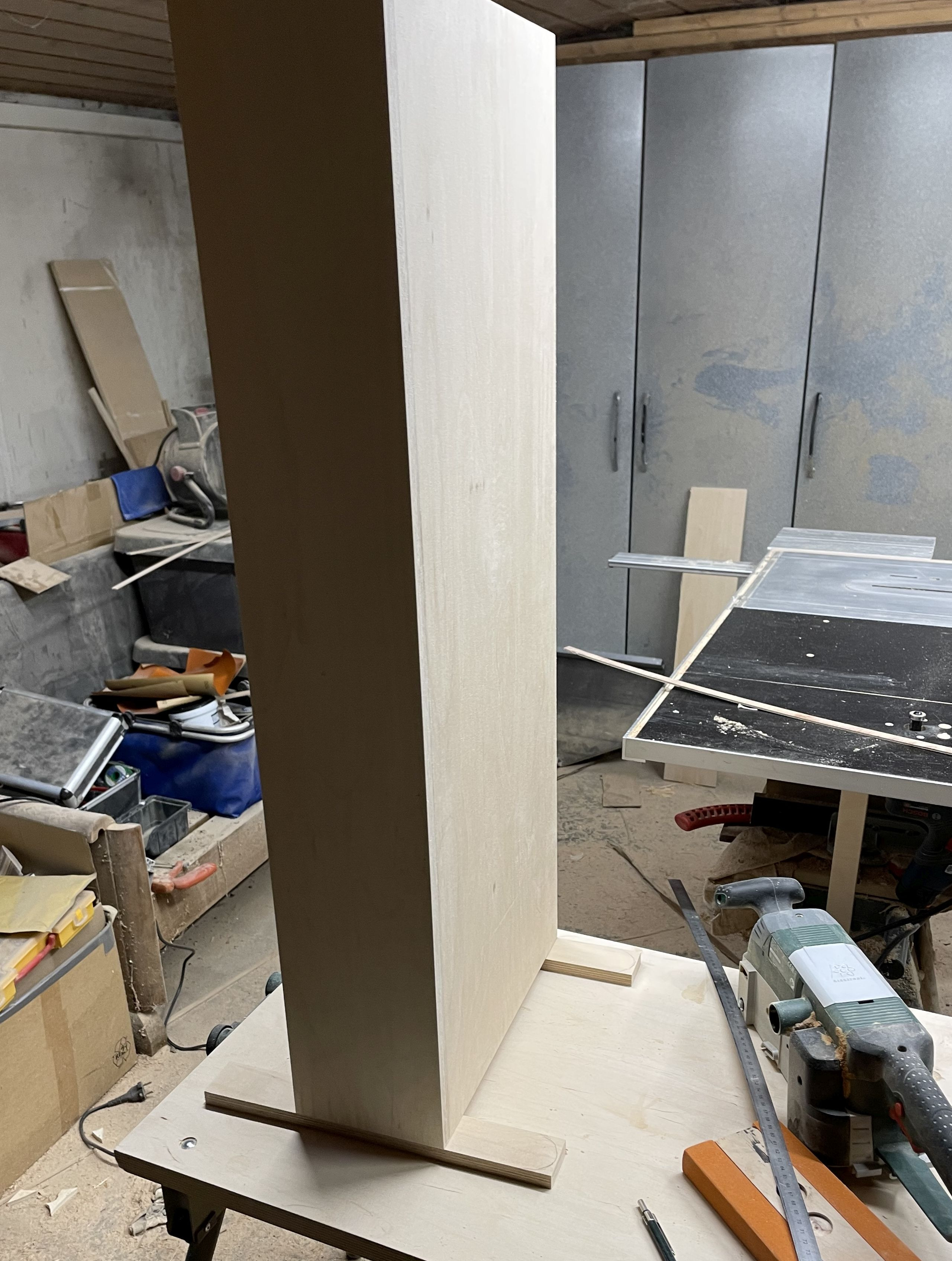

          Standprobe mit Ausleger als Kippschutz:
          Klicke auf die Grafik für eine vergrößerte Ansicht  Name: IMG_3262.jpg Ansichten: 0 Größe: 1,50 MB ID: 728181

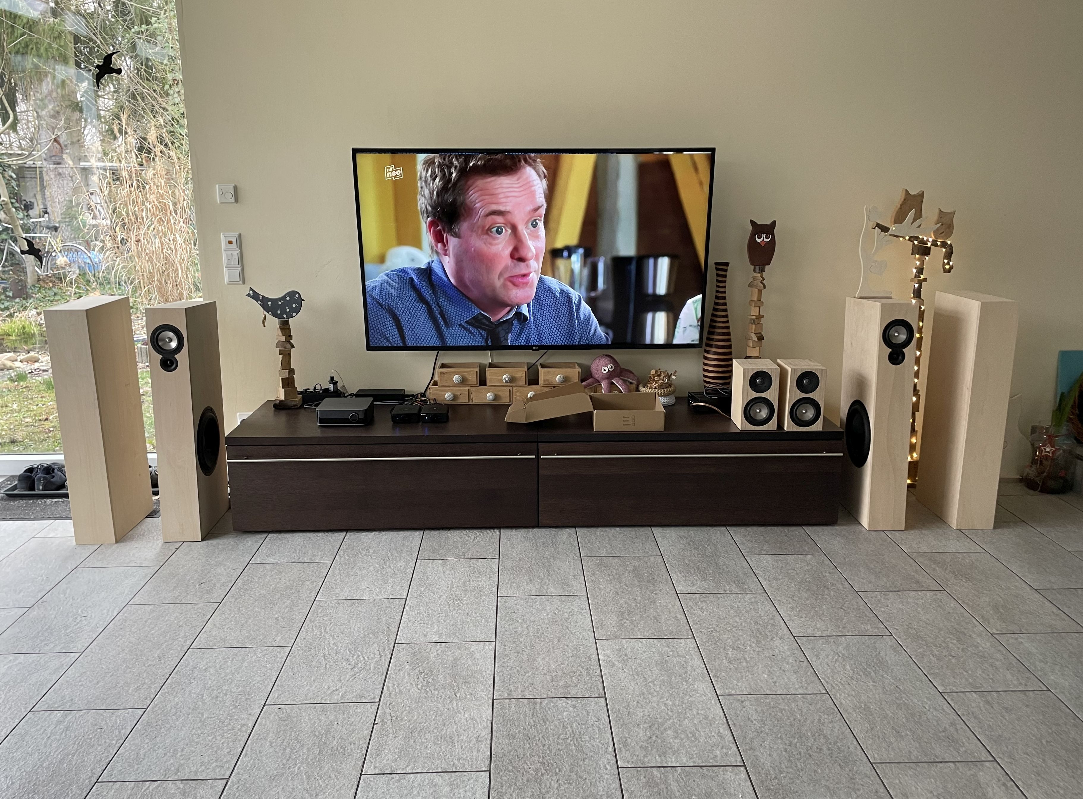

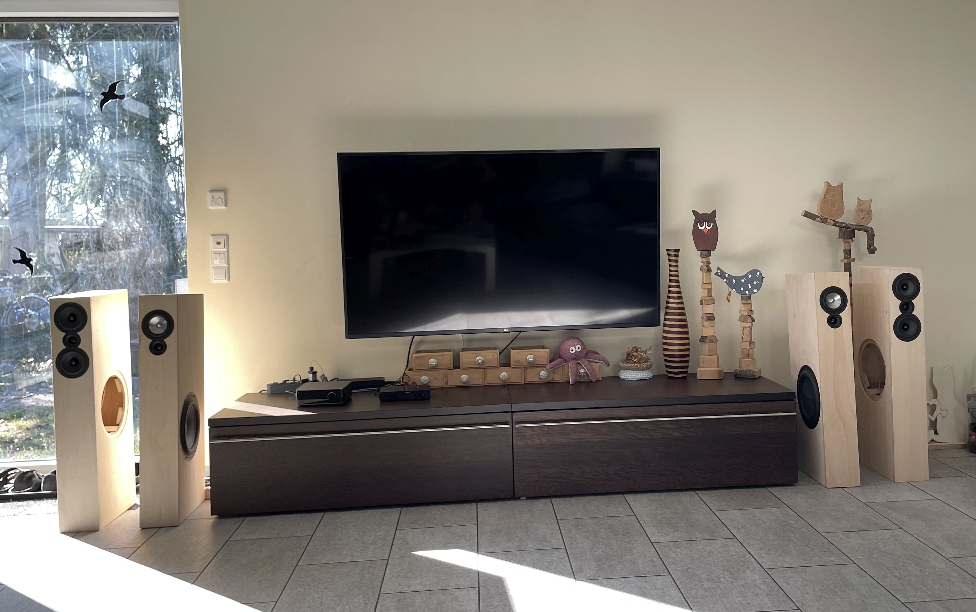

          und Stellprobe im Wohnzimmer:
          Klicke auf die Grafik für eine vergrößerte Ansicht  Name: IMG_3264.jpg Ansichten: 0 Größe: 2,00 MB ID: 728183
          Klicke auf die Grafik für eine vergrößerte Ansicht  Name: IMG_3265.jpg Ansichten: 0 Größe: 1,32 MB ID: 728184

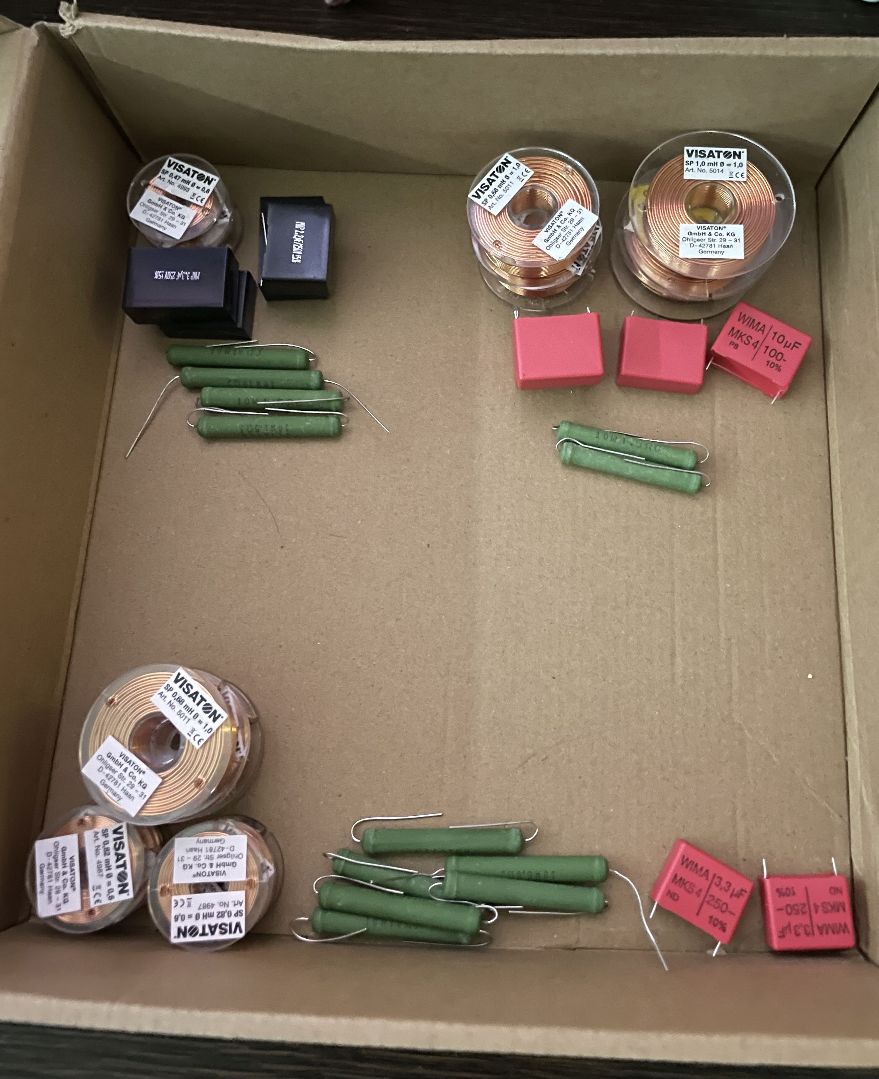

              die Chassis und die potentiell möglichen Bauteile der passiven Weiche liegen auch sortiert hier, ... Einige zusätzliche Weichenteile zum Probieren, habe ich sowieso in meiner Sammel-Kiste und was mir noch fehlte, an Zwischenwerten, habe ich in der letzten Bestellung auch schon geholt, somit kann nichts mehr schief gehen.
Ansichten: 384
Größe: 1,56 MB
              nächste Woche geht es weiter, ...

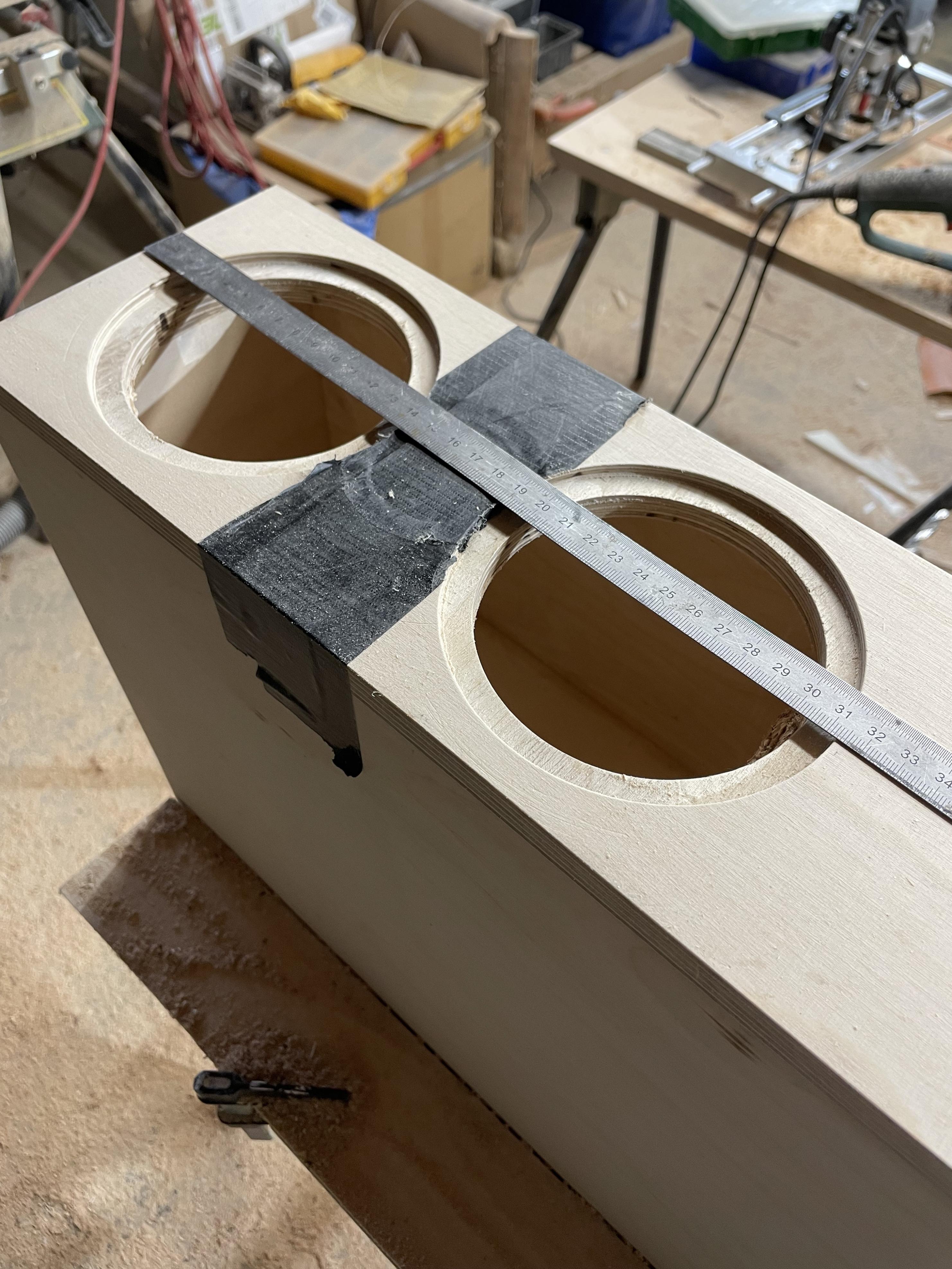

                    bin heute zwischen 10 und 13 Uhr und zwischen 14 und 15:30 Uhr etwas weiter gekommen, ...
                    Zunächst habe ich die Bassausschnitte und die BR Rohre gefräst, dann gings an das Ausmessen der B100 und G25NDWG, ... da ich einen Fehler beim Verleimen gemacht habe, musste ich die G25NDWG wieder befräsen, und dieses mal sogar an beiden Seiten. Ich hatte nicht genug Höhe bei den drei Chassis, ... aber, alles nochmal gut gegangen, trotzdem war heute nicht mein Tag, ... Die Chassisausschnitte sind grundweg etwas groß geraten und bei einem G25NDWG habe ich mich vermessen und ich habs erst gemerkt als ich mit Allem fertig war, ... schlussendlich musste ich mit einer Hilfkonstruktion wieder die Mitte finden und nochmals 2 mm größer Fräsen, was für ein Mist an Arbeit ... Heute mittag hingegen habe ich die Obere Sektion schon mal fertig verlötet und die Kabel durch das BR-Rohr nach außen gebracht, ... da werde ich morgen ansetzen und die erste Weiche lose verdrahten und vermessen.
                    Klicke auf die Grafik für eine vergrößerte Ansicht  Name: IMG_3274.jpg Ansichten: 0 Größe: 1,19 MB ID: 728321
                    Klicke auf die Grafik für eine vergrößerte Ansicht  Name: IMG_3278.jpg Ansichten: 0 Größe: 918,0 KB ID: 728322
