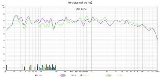

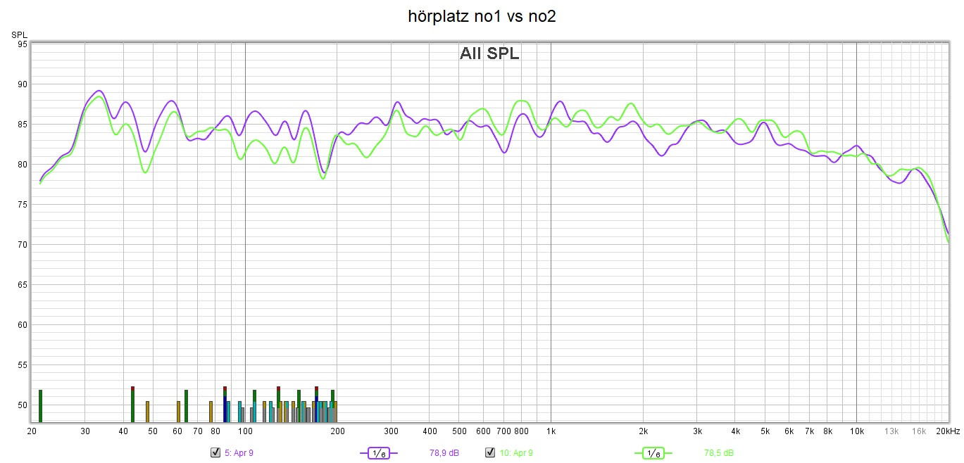

          die Umrüstung auf die No1 habe ich heute gemacht mit einem direkten Messvergleich.
          Wie immer sehr komplex da Phase, Pegel und EQ beidseits angepasst werden mussten, ... in diesem Zuge habe ich an der No1 einige EQ im Bass entschärft, sodass No1 und No2 gleiche Pegel am Hörplatz machten, ... auch hier wieder, möchte ich keine Messschriebe zeigen, aber die Erkenntnisse schriftlich niederschreiben. (wenn es doch jemand interessiert kann er sich gerne Melden)
          Die No2 macht bei der Übergangsfrequenz deutlich mehr Gruppenlaufzeit. Und trotzdem passt die Phase und der Pegel, was für mich kaum nachvollziehbar ist, ...
          Somit punktet bei der Übergangsfrequenz klar die No1.
          Die No1 macht mehr Klirr im Bass und Grundton bis rund 600 Hz, also Punkt für die No2. (Es wurde mit 100dB gemessen) Mit der Messung mit hohem Pegel zeigte sich die große Schwäche an der No1, denn irgendwo rings um 100 dB (plus) ist diese Kombination mit tiefer 200 hz Trennung am Pegellimit. Was mir jetzt nicht besonders viel ausmacht, denn das ist im Raum schon ganz schön viel.
          Der Tiefgang ist bei um die 30 Hz bei Beiden gleich, ... aber bei der No2 muss ich 2 dB mehr Anheben, bei No1 2dB bei 30 hz und bei No2 4 dB bei 30 Hz. Das ist der unterschiedlichen Abstimmung geschuldet, ...
          Eine eindeutige Klangunterscheidung kann ich nicht wirklich machen, aber ich hänge die beiden Hörplatzmessungen an, dass man sich ein Bild davon machen kann:
          Klicke auf die Grafik für eine vergrößerte Ansicht  Name: hörplatz no1 vs no2.jpg Ansichten: 0 Größe: 204,9 KB ID: 728856
          die No2 hat mehr Grundton. Über diesen habe ich schon gesprochen, dass mir dieser, zu fette, Grundton im Hörvergleich eigentlich nicht gefällt. Ohne EQ, der hier ausgeschaltet war, kann ich die Box nicht anhören, da bevorzuge ich eher die No1.
          Im Mittel- und Hochton sind nur sehr wenige Unterschiede auszumachen, ... was mir allerdings auffällt ist die schon angesprochene Welligkeit des TI100. Diese Messergebnisse decken sich NICHT mit meinem Hörgeschmack, denn der (eine) TI100 macht im Vergleich zu den (zwei B100) für mich den sauberen Sprachbereich.
          Die No2 steht auf der Seite und die No1 steht wieder am Platz, ...
