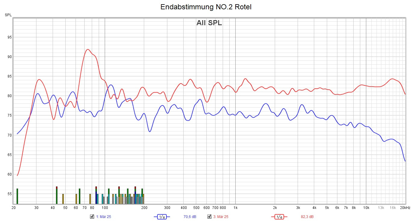

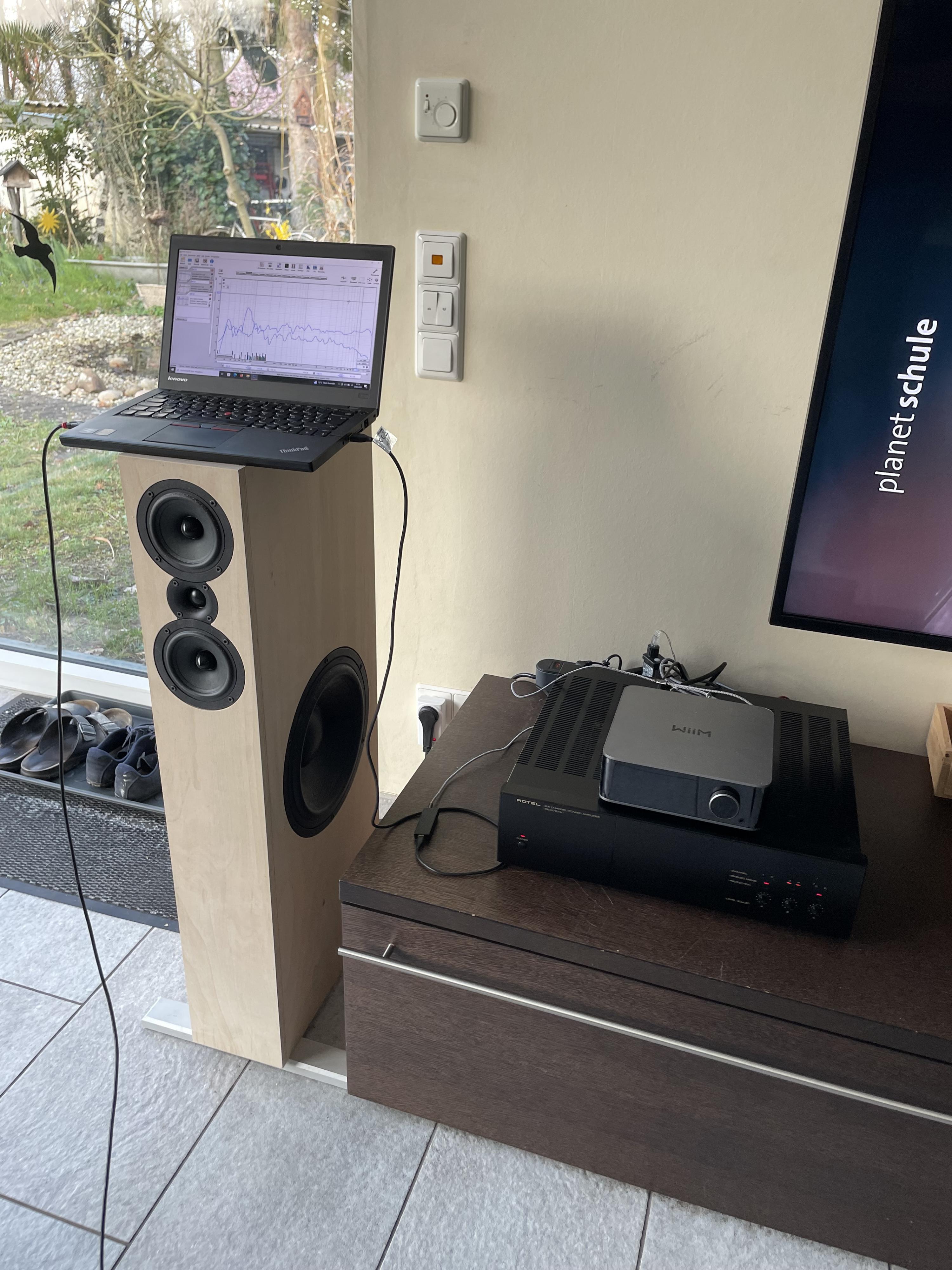

        heute morgen habe ich um 7:00 Uhr begonnen, um die Rotelkombination mit dem WIIM Ultra, sehr leise, neu einzupegeln, ...
        Das ist daben rausgekommen:
Name: Endabstimmung NO.2 Rotel.jpg

        Ich habe das Gefühl, dass der Rotel im Bass bei kleinen Lautstärken etwas mehr Kontrolle hat. Warum dies so ist kann ich nicht sagen.
        Ich würde später drangehen und die üblichen Messungen zu machen, mit deutlich erhöhtem Pegel, ... ich möchte nämlich wissen, ob die Doppelbestückung auch am Ende mehr Maximalpegel und weniger Klirr bedeutet.
        das sind schließlich Messungen mit rund 20 dB mehr an Pegel, wie gerade eben.

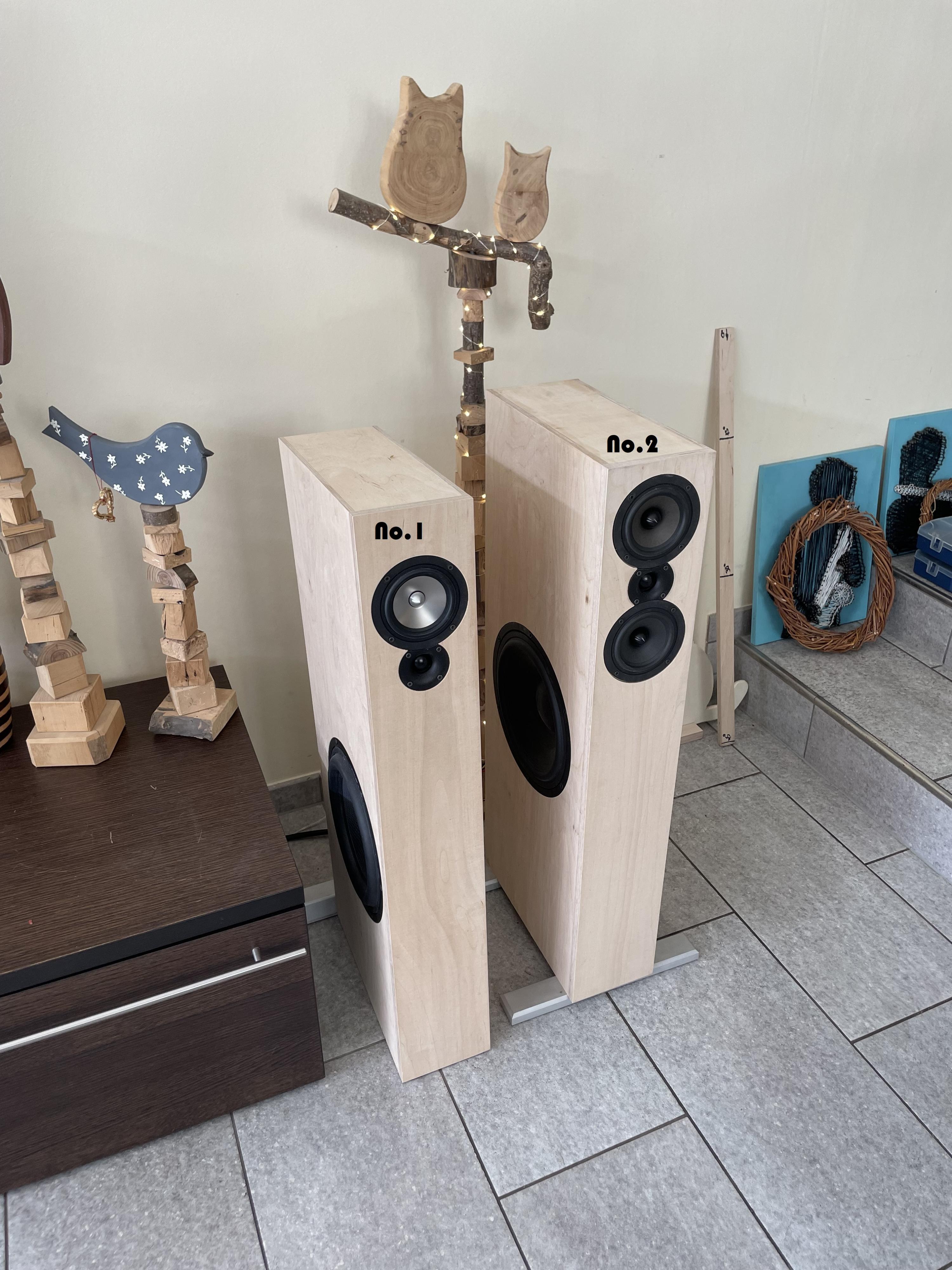

            es gibt für mich Überraschungen, ... Im Vergleich zwischen der No.1 und der No.2 finde ich einige Ansatzpunkte, was gut und was schlecht an der Abstimmung ist.
            Thema 1. der Übergang, jetzt bei beiden Boxen bei 200 Hz und angepasster Phase bei No.1 und 1 ms Delay passt am Hörplatz wie auch bei der ein-Meter-Messung. bei der No. 2 und 2 ms Delay ist der Übergang bei der ein-Meter-Messung einigermaßen i.O. allerdings bei der Hörplatzmessung nicht. ein sauberer Übergang zu finden ist bei der "neuen" sehr viel Schwieriger. Und da muss ich auch sicher nochmal ran die richtigen Schlüsse zu ziehen, um den Trennungsbereich zu verfeinern.

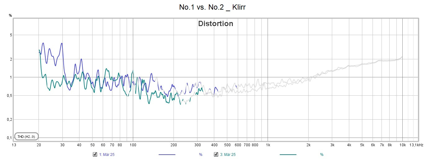

            Thema 2. Klirrvergleich. Es gibt Unterschiede zwischen der Neuen und der Alten, und genau dies hätte ich so in dieser Dimension nicht erwartet. Und zwar zwischen 30 und 40 Hz steigt bei der Alten und dem TIW250XS der Klirr enorm an; Klingt jetzt erstmal dramatisch, trotzdem habe ich heute eine Stunde sehr laut gehört, sodass mir diese Thematik direkt NICHT aufgefallen ist, somit bleibt es erstmal ein Thema was weiter untersucht werden muss.
            Klicke auf die Grafik für eine vergrößerte Ansicht  Name: No.1 vs. No.2 _ Klirr.jpg Ansichten: 0 Größe: 102,4 KB ID: 728540

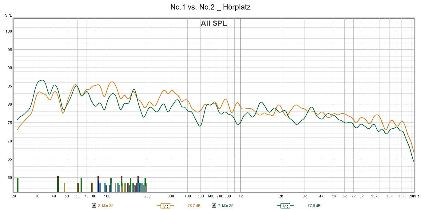

            dann die Vergleiche in Bildern der ein Meter Messung und der Hörplatzmessung:
            Klicke auf die Grafik für eine vergrößerte Ansicht  Name: No.1 vs. No.2 _ Ein Meter.jpg Ansichten: 0 Größe: 214,4 KB ID: 728541
            Klicke auf die Grafik für eine vergrößerte Ansicht  Name: No.1 vs. No.2 _ Hörplatz.jpg Ansichten: 0 Größe: 214,5 KB ID: 728542

            Die No.2 mit den beiden B100 machen erstmal deutlich mehr Grundton, was schon satt klingt, ich habe aber gestern schon geschrieben, dass es mir irgendwie zu "dick" vorkommt. Und dann gibt es noch einen deutlichen Unterschied bei 100 Hz, wo die neue auch deutlich mehr Pegel macht, und auch dies muss ich später reduzieren, ungefähr auf das Nivaeu der No.1;

              Wenn du wegen des hohen Klirrs nicht schlafen kannst, dann hilft nur der Ringtausch und doppelte Messung. Damit hättest du dann gesichert bewiesen, dass ein kleiner BR Kanal ggf. Nachteile haben kann.
              • Opelfreak
                • 10.01.2010
                • 488
                #82
                Oder du findest raus, dass die GF250 nix taugen. In diesem Fall würde ich sie kostenlos für dich zum Recyclinghof fahren ;-)
                    ne. leider ist es genau anders herum, der TIW250XS mach mehr Klirr, beim nochmals vergleichen ist mir das erst später aufgefallen, und ich schiebe es jetzt auf die unterschiedliche Anhebung im Tiefbass, wo ich eigentlich dachte dass ich den gleich hoch mit plus 4 dB bei 30 Hz gemacht hätte, ...
                    Ich pegle jetzt nächste Woche auf gleichen Pegel ein und Vergleiche dann nochmals den Klirr, ...
                    UND es stört nicht, also muss ich auch nicht entsorgen!

                      Es sind ja auch nur 4% und auch nur zwischen 20 und 30 Hz. Das stört vielleicht nur das Auge

                            Die No.1 TIW250XS im massiv großen BR Kanal, hat zwischen 20 und 30 Hz definitiv WENIGER Klirr, ... zwischen 30 und 40 leicht weniger Klirr und ab 40 Hz dreht sich das Bild, da sieht es beim GF250 etwas besser aus.

                            Die No.1 ist im Pegel bei 30 Hz etwas stärker abgestimmt, ansonsten ist aber trotzdem die "Neue" mit mehr Grundton versehen, ... und zum Hochton hin würde ich behaupten, dass ein dB am Hörplatz kaum einen Unterschied machen wird. Aktuell würde ich der No.1 mit dem TI100 den Vorzug im Grund und Mittelton geben. Bei sehr wenigen Stücken merkt man auch die leichte Überlegenheit bei 30 Hz, der No.1. Die ganzen Unstimmigkeiten müssen natürlich an der No.2 noch nachgezogen werden. Also Tiefbass anheben und Grundton etwas absenken.
                            Jetzt kommt die zweite Überraschung, die ich von heute morgen ebenso revidieren muss, denn beide Trennungen sind jetzt sehr gut gelungen, aber es sind unterschiedliche Einstellungen und ich hatte wohl den falschen Delay bei der einen Box drin. Aber, was ich geschrieben habe stimmt, die No.1 benötigt eine Millisekunde beim Sub und die No.2 eben 2 Millisekunden bei genau 200 Hz, und ich habe den Trennungsbereich bei der No.1 somit senken können (von 250 auf 200 Hz), mit quasi gleichem Ergebnis wie die letzten Wochen. z.B. ist der Klirr dadurch nicht angewachsen, und genau da sollte ich noch die Messungen mit höheren Pegeln abwarten. Rein von der Logik, sollten sich die beiden B100 in einem niedrigeren Klirr zeigen, was noch nicht zu sehen ist, da der Pegel zu gering war.

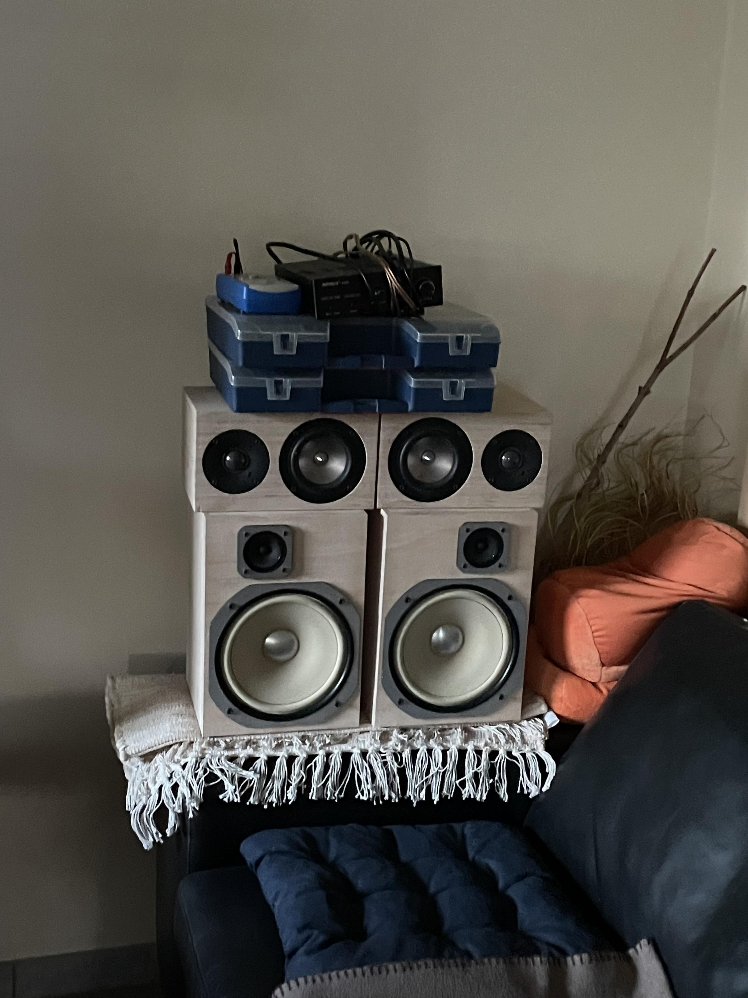

                              kleine Ankündigung ins Forum, ... eigentlich ist der Anlass ein "Guter", nach einigen Wochen Teilzeit-Kurzarbeit gehts jetzt auch für mich wieder weiter, mit spannenden Projekten, somit wird das Hobby erstmal etwas runtergefahren, dann kommt noch hinzu, dass die nächsten Wochenenden komplett verplant sind. Auch wegen toller Ereignisse, 50er Geburtstag bei Freunden und das gleich drei mal, zwei Hochzeiten, jeweils die "Zweiten", mit für mich Fotograph an den Tagen, Kommunion usw ... dann kommen noch Events, Bigband Musicals und so weiter, ... Es bleibt deshalb fürs Hobby gerade nicht mehr so viel Zeit, ... und nach der No.2 also der DoppelB100 Box, gehe ich erstmal in mich, und höre mit der No.1, die hervorragende Musik macht. Mit der Idee eine Doppel Mitteltongeschichte wäre besser und lauter werde ich erstmal in eine kurze Pause gehen, bevor ich wieder ans Finden einer guten Trennfrequenz gehe. Vielleicht anfang nächster Woche, oder ...
                              wer mich etwas länger kennt, wenn die Boxen auf der Seite stehen wird erstmal nicht viel dran gemacht:
                              Klicke auf die Grafik für eine vergrößerte Ansicht  Name: IMG_3300.jpg Ansichten: 0 Größe: 961,2 KB ID: 728593
                              Am zweiten Bild muss ich dazusagen dass leider kein Sub mehr zur Verfügung steht.
                              Es ist der Neuaufbau des GF250-Doppelsubs geplant (passt auch der TIW250XS), auch geplant ist ein Doppelsub mit dem TIW300, jeweils in BR, denn die Untere hier auf dem Bild braucht jede Menge Lautstärke.
                              Klicke auf die Grafik für eine vergrößerte Ansicht  Name: IMG_3301.jpg Ansichten: 0 Größe: 896,9 KB ID: 728594
