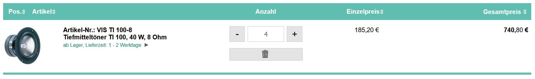

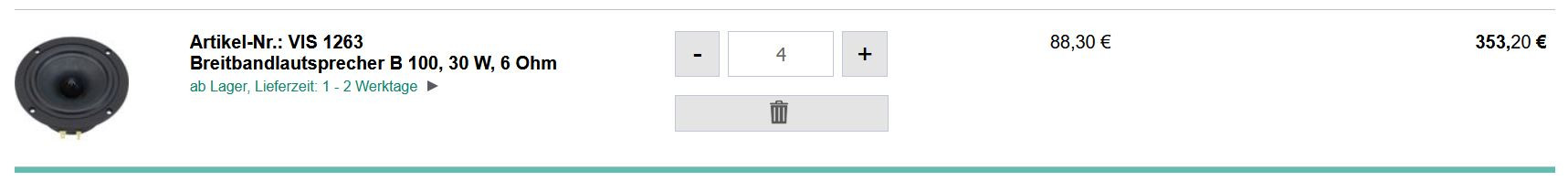

            TIW300 in CB oder TIW250XS in BR: wobei ich doch gerne nochmals die "was braucht man mehr im Bassbereich nachgebaut hätte, denn ich habe jetzt sehr positive Erfahrungen mit dem TIW250 in BR gemacht. Da kommt so viel an Bass und Tiefbass und Maximalpegel raus dass mir die Variante deutlich mehr zusagt als der TIW300 in CB. Auf der anderen Seite habe ich die TIW300 hier rumliegen. Beim TIW3oo ist aber die Bautiefe so große dass die ganze Box demensprechend breiter werden muss was mit Optisch nicht gefällt, denn ich würde gerne wieder in 14 cm gehen und nicht 16 oder gar 17 cm. Die Optik nimmt mir hier fast die Entscheidung ab, in Richtung der TIW250XS in BR. Somit steht und fällt der Subbereich mit der günstigen Verfügbarkeit des TIW250XS.
            Eine zweite Entscheidung ist noch zu fällen. TI100 oder B100, ... - meine Gedanken gehen in Richtung der TI100, und diese möchte ich auch komplett aus einer Bestellung und NEU haben, in der Hoffnung, dass diese aus einer Serie kommen und sich alle ähnlich oder gleich messen. Gerade leichte Pegelunterschiede kann ich in dem System bei zwei gleichen Treibern auf der Schallwand nicht gebrauchen. Also wird es am Ende eine Kostenentsceidung für oder gegen den TI100:
            Klicke auf die Grafik für eine vergrößerte Ansicht  Name: 4 ti100.JPG Ansichten: 0 Größe: 57,3 KB ID: 727908
            Klicke auf die Grafik für eine vergrößerte Ansicht  Name: 4 b100.JPG Ansichten: 0 Größe: 45,7 KB ID: 727909
            Die Simulationen sind von mir soweit verstanden, was ich in der Messung beachten muss, ... der Hochton ist gesetzt und es ist auch noch ein Pärchen aus der letzten Bestellung hier. Die Box wird also beim Einsatz des TIW300 16,5x90x36 cm3, und beim Einsatz des TIW250XS in BR etwas schmaler 14,5x90x36 cm3. Die Entscheidung wie ich das Gehäuse baue steht noch nicht ganz fest, denn bei der "was braucht man mehr" habe ich in 15 mm MPX gebaut, das würde ich genau so beim TIW250XS wieder machen wollen, mit einigen Verfeinerungen, was mir eben beim erstem Mal aufgefallen ist. Beim Einsatz vom TIW300 muss ich vermutlich etwas dicker gehen, ich hätte da auch noch 24 mm MPX. Auf geden Fall würde ich das Gehäuse in CB deutlich stabiler bauen müssen, dass die Seitenwände kein Eigenleben haben.
            Interessant ist dabei, dass die TI100 und die B100 vermutlich die gleiche Weiche brauchen, ... ist nur für mich richtig übel, dass mal wieder sehr wenig der benötigten Weichenteile hier sind. Sprich, ich muss in jedem Falle, speziell die Luftspulen, bei reichelt bestellen müssen, ... die Kondensatoren sollte ich aber alle als Wima MKS4 da haben, oder sogar noch MKP von Visaton. Blöderweise sind mir die Kleinteile auch wieder ausgegangen, sodass ich erstmal Inventur machen muss, was ich nachbestellen muss. (ganz am Rande, ich hätte vermutlich schon längst gebaut, aber eine hartnäckige Bronchitis zwingt mich gerade etwas vorsichtiger zu sein, es soll aber jetzt in Karlsruhe sehr frühlingshaft werden) Und dann denke ich noch an ein kleines Thema, der Standfuss, ... da bin ich auch noch am Tüfteln ob das wieder sehr ähnlich wird, wie bei der "Was braucht man mehr" oder ob es da wieder was Neues gibt, was ich ausprobieren möchte. Auf jeden Fall möchte ich wieder die leichte "nach hinten"-Neigung des Gehäuses umsetzen, denn das hat mir immer schon sehr gut gefallen. Soweit meine nächsten Entscheidungen und Gedanken, Gruß Timo

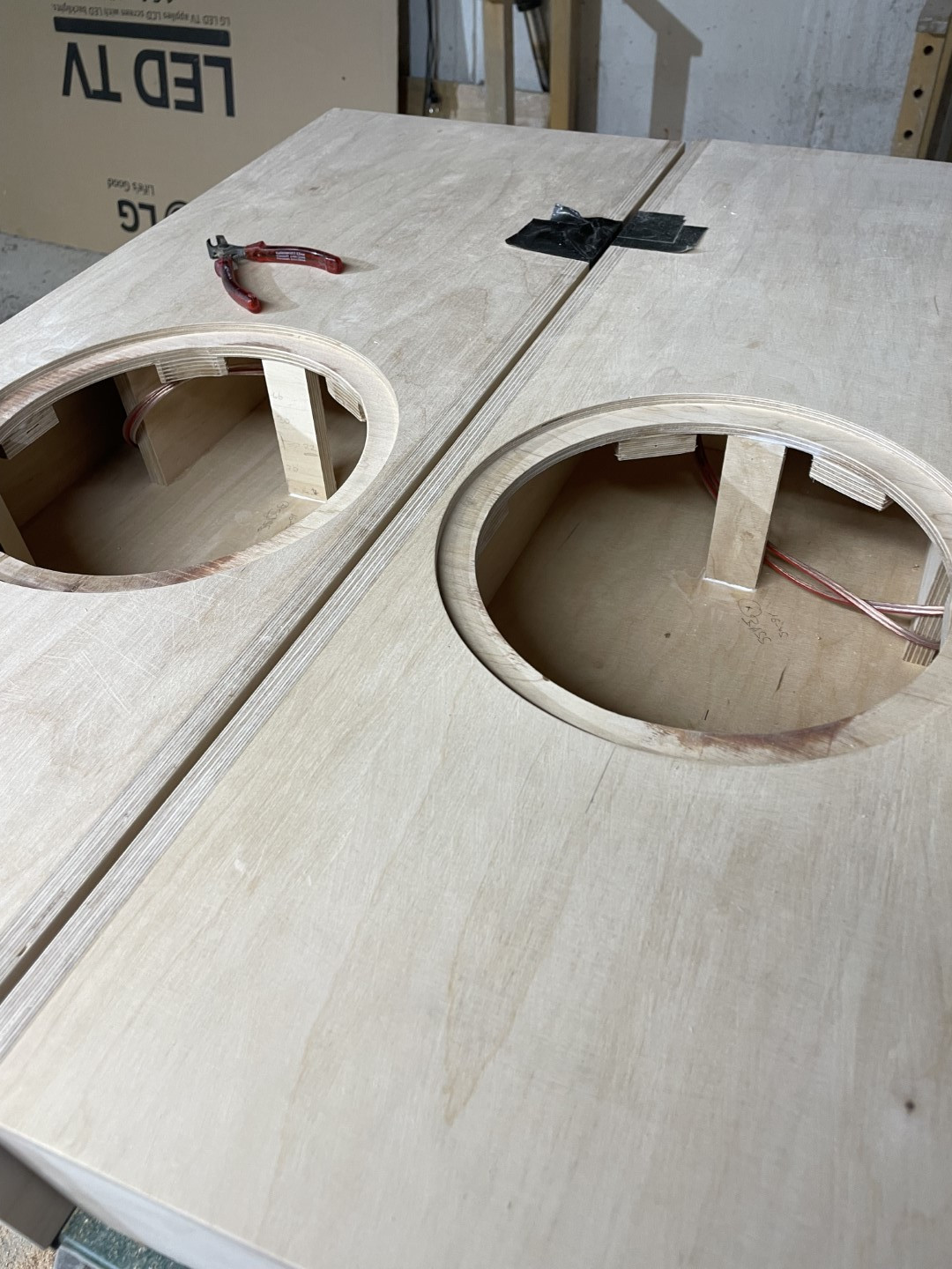

                    Bei den Kleinteilen gibt es Entwarnung, ich habe bei der Inventur noch Lautsprecherterminals gefunden, die ich nehmen kann, und Schrauben für die Chassis habe ich auch noch. G25NDWG und TIW300 liegen hier, ... Schafwolle habe ich auch noch gefunden, die kann ich nutzen bei dem Mitteltongehäusen und beim TIW nehme ich wohl wieder meine Umzugsdecken, recycelte Kleidung, wie nennt sich das korrekt Wollfilz?
                    Nur ein Problem habe ich gefunden, ich habe nur noch für ein Seitenteil pro Box das dickere Material 24 mm. Da ich eh falze, würde das von außen niemand merken. Ich hatte das Problem, dass der TIW250XS keine Einschraubtiefe bei den Schrauben mehr hatte, bei 15 mm MPX, ich hatte dann von hinten Material nachträglich aufgeleimt: bei 24 mm Material würde dies entfallen.
                    Klicke auf die Grafik für eine vergrößerte Ansicht  Name: IMG_2992 (Groß).jpg Ansichten: 0 Größe: 335,1 KB ID: 727915
                    was nicht entfalllen kann ist das Ausfräsen einer Tasche auf der gegenüberliegenden Seitenwand. denn die TIW300-Tiefe ist mit 150 mm so tief dass ich bis auf 5 mm runtergehen muss. Sprich bei 15 mm Material errechnet sich eine 10 mm tiefe Tasche. Da bleibt dann nicht mehr viel stehen.

                          leider kam zum TI100 oder B100 aus dem Forum noch keine Rückmeldung, ... ich habs mir gestern Abend und heute Morgen zur Aufgabe gemacht herauszufinden, welche Chassiskombination im oberen Übergang besser funktioniert, und da kann eindeutig der B100 als Sieger identifiziert werden. Was allerdings der TI100 dem B100 voraus hat, ist der leicht höhere Pegel im unteren Mittelton, ... von der Bündelung gefällt mir mit einigen Modifikationen an der Weiche der B100 etwas besser, er benötigt weniger Weichenbauteile, und von der Phase finde ich bei beiden nicht die 100 Prozentlösung, an der oberen Trennung. Das Zusammenspiel mit dem G25NDWG ist irgendwiemit dem B100 harmonischer umzusetzen (gut, es ist immer noch eine Simulation).
                          Bei der unteren Trennung würde ich beim TI100 auf eine tiefe Trennung gehen, beim B100 passt in der Simulation die höhere Trennung, analog der "was braucht man mehr", bei 250 Hz, etwas besser.
                          Heute schlug also das Pendel wieder in Richtung B100, der auch von den Kosten bezahlbarer bleibt. und vielleicht auch dem Urspungskonzept der Karat GS, von der Optik her, etwas näher kommt. Gustav hat mich mit seinem Post indirekt sehr nachdenklich gemacht, und ich würde vielleicht auch die Schrägstellung nach hinten lassen, um auch optisch der Karat GS näher zu kommen, und den Sockel am Boden würde ich vielleicht so auch umsetzen. (in diesem Zusammenhang: wo bekommt man schwarzes MDF her?)
