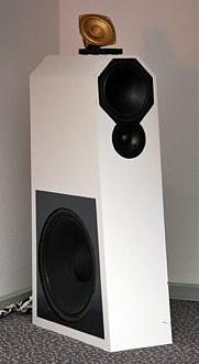

    Das war wohl die Zoé
    Gewinnerin des Lautsprecher-Contest 2010
    Die Zoe ist der Contest-Gewinner 2010. Entgegen der Tafal ist das Konzept allerdings ungleich aufwendiger: Ein vollaktiver 3-Wege-Lautsprecher, der erst durch vollständige Entzerrung und Raumanpassung durch die Acourate-Software (analog Definite Audio - R216) auf den Punkt spielt. Das tut er dann allerdings auch beeindruckend gut.
    Quelle: Frank Landmesser
      • 10662
      auch ja, Gustav, du hast es gleich auch erkannt. Ich wusste den Namen nicht mehr:
      Klicke auf die Grafik für eine vergrößerte Ansicht  Name: zoe.JPG Ansichten: 0 Größe: 33,9 KB ID: 728023gleiche Quelle
      spielte beeindruckend gut! war halt entzerrt sodass am Hörplatz die Kurve passte.

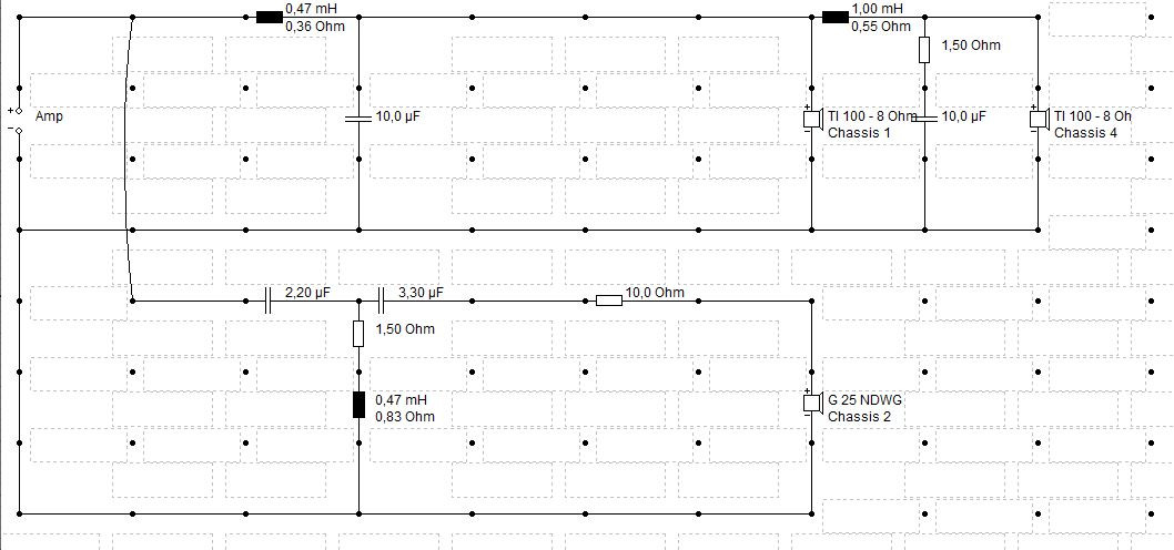

        Da der Lautsprecherverkauf sehr schleppend vorangeht, muss ich mit dem Auskommen was hier liegt, ... Die "was braucht man mehr" hätte ein Pärchen TI100 und meine Aria TL ebenso, ... somit wären zwei Pärchen Ti100 verfügbar. Die "was braucht man mehr" braucht dann ein paar B100, die Weiche würde sich nicht verändern. Von einer Boombox gibt es hier noch ein paar B100, somit ist die Wohnzimmerbox "was braucht man mehr" auch gerettet.
        Und was das Beste ist, es muss KEIN Treiber dazugekauft werden. Die HT G25NDWG liegen vom letzten Kauf bei Reichelt auch noch da, also bleibt die Entscheidung für den Bass, die eigentlich auch schon getroffen ist, weil aus dem Schreihals noch 2 Paare der TIW300 übrig sind.
        Somit steht die Bestückung des KARAT GS Clones "Klein".

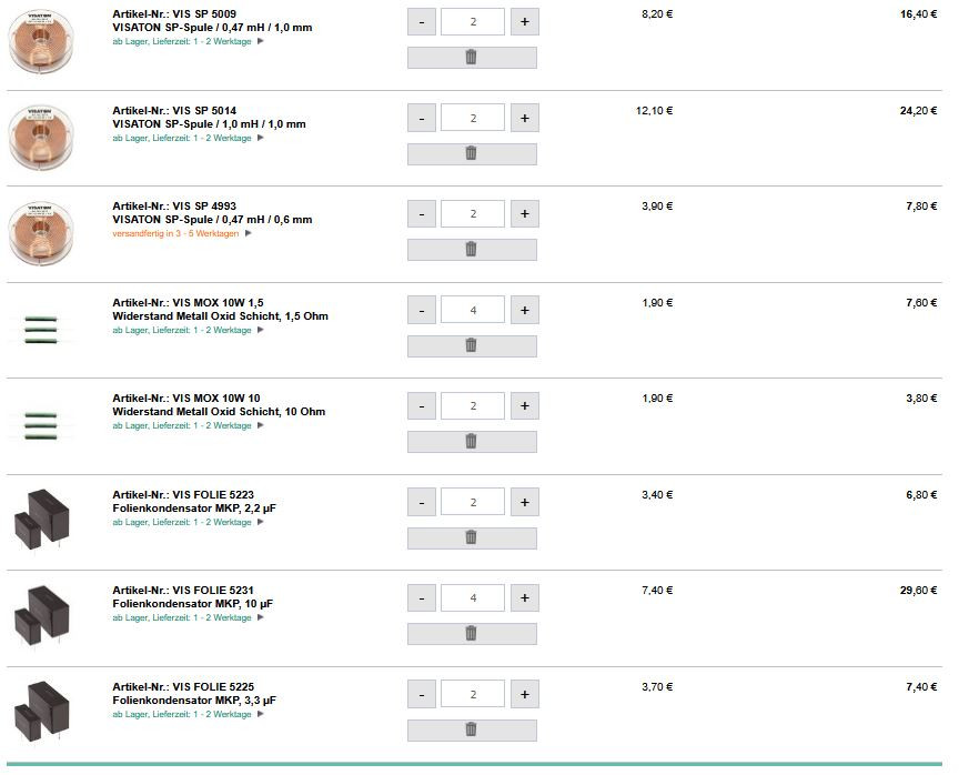

        anbei die Bestückungsliste wenn man neu bei Reichelt bestellen wollte: Weiche die für B100 und TI100 identisch ist:
Name: karat weiche mit den TI100.JPG

Name: karat mit den TI100 reichelt.JPG
Ansichten: 422
Größe: 99,3 KB
        Natürlich unter Vorbehalt, denn nach der Umsetzung muss natürlich gemessen werden und dann muss entschieden werden ob es noch Änderungen geben wird.

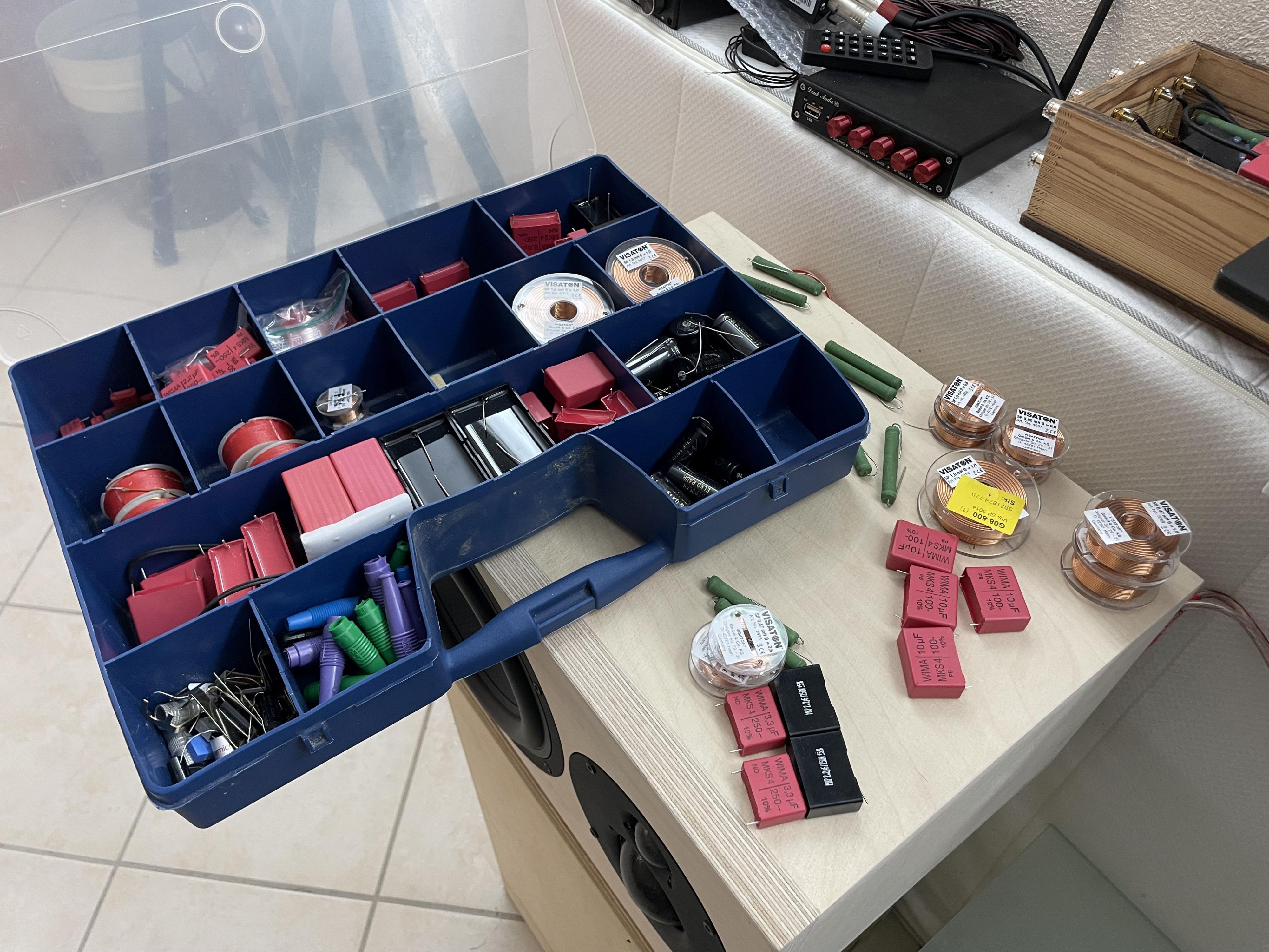

        In der Inventur im Keller, habe ich Kassensturz gemacht und jede Menge gesammelter Bauteile gefunden:

        also rechts unten Hochton, Rechts oben Bass, es fehlt nur eine Spule, ... und links einige alternative Spulen und Widerstände die vielleicht Anwendung finden.
        Wenn ich jetzt einen Status abgeben sollte würde ich sagen, dass nur sehr kleine Dinge nachgekauft werden müssen, um die Box auch tatsächlich umzusetzen.

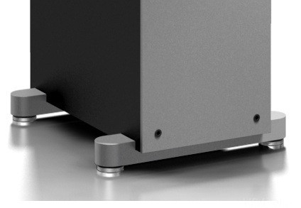

                  Hast du denn jemanden, der dir vielleicht etwas schickes fräsen könnte, das exakt auf deine Lautsprecher passt? Ich liebe ja die schlichten Designs.
                  Hier wäre mir den Steg unter dem Lautsprecher noch zu mächtig. Das muss dünner gehen
Ansichten: 184
Größe: 19,4 KB
                    • 10662
                    das gefällt mir, muss mal schauen ob ich das per Holz als Prototyp hinbekomme. Ich glaube die Dimmension ist dann sehr wichtig, also wie weit steht das Teil raus und wie massiv ist das. Danke für die Idee. Gruß Timo

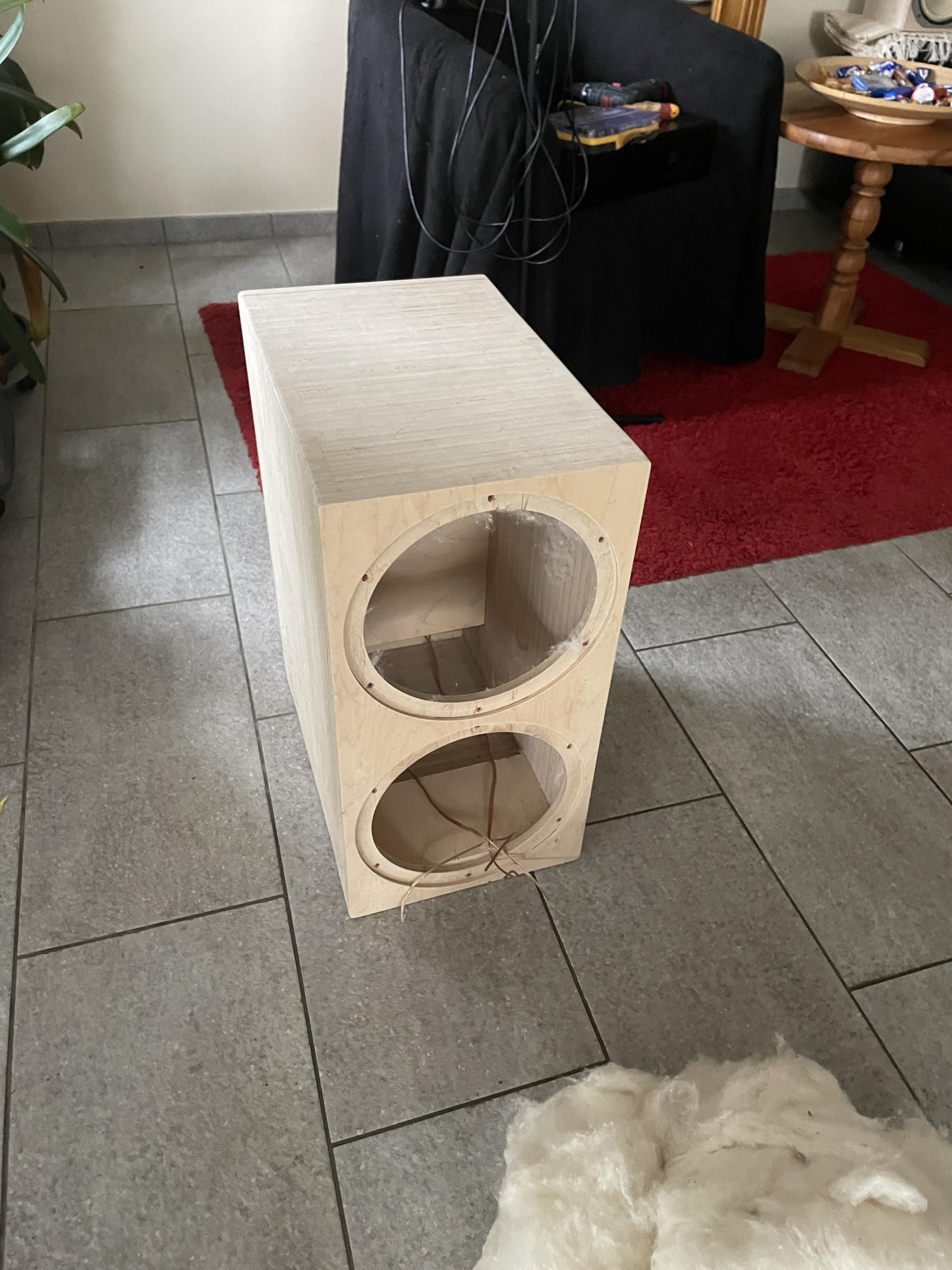

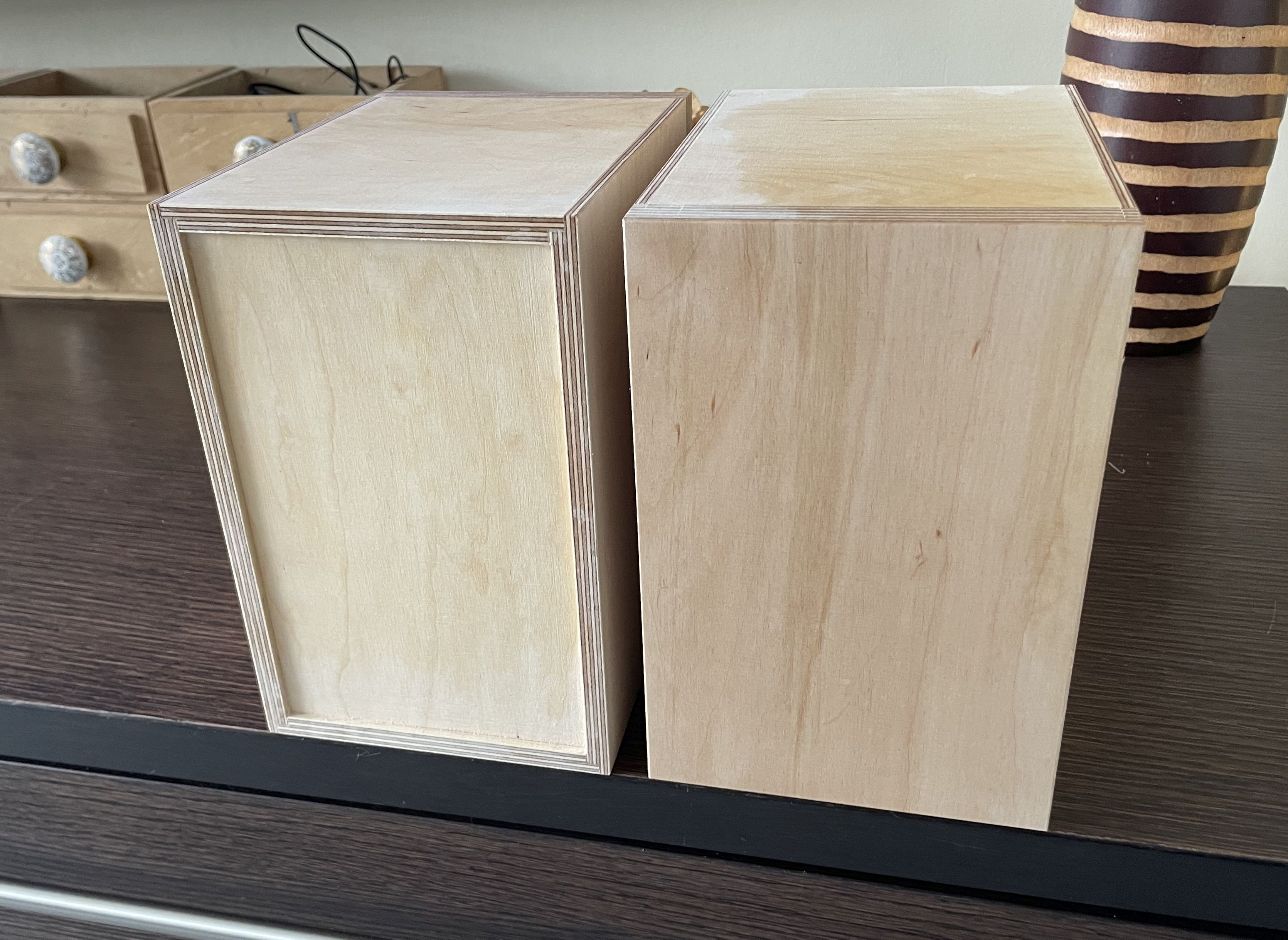

                                der "kleine" Canton Karat Clone nimmt in der Werkstatt Formen an, und nach der Entscheidung, den GF250 zu nehmen, kann auch nach dem Rohbau, nicht mehr zurückgegangen werden. Denn das jetzige Außenmaß in der Breite von 150 mm läßt ein TIW300 ohne Einfräsung auf der Gegen-Seitenwand nicht mehr zu.
                                Der Vorteil bei dieser Entscheidung, den kleinen Bass zu nehmen, ist dass die Schallwand etwas schmaler bleiben kann.
                                Die Außenmaße in Zentimeter sind 91x15x36 cm3 was in Summe, ohne Innenteiler gerechnet, 35 Liter Innenvolumen ergeben sollte. Davon habe ich den beiden B100 zusammen rund 5 Liter gegeben. Somit entfällt auf den GF250 etwas weniger als 30 Liter, und das sollte sehr gut funktionieren.

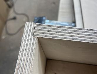

                                Ich habe mir sehr viel Mühe beim Sägen gemacht, dass die Gehäuse wieder perfekt Winklig werden. Hierzu habe ich alle Teile gefalzt, dies zieht das Gehäuse beim Verleimen sehr gut winklig. Hier im Bild ist eine einfache Falzung zu sehen. Ich habe auch schon Gehäuse mit doppelter Falzung gemacht, Quasi an beiden Teilen gefalzt, 2.tes bild von der Aria B100G25NDWG
                                Karat Bild, von heute:
                                Klicke auf die Grafik für eine vergrößerte Ansicht  Name: IMG_3254.jpg Ansichten: 0 Größe: 1,02 MB ID: 728167
                                Aria B100G25ND:
                                Klicke auf die Grafik für eine vergrößerte Ansicht  Name: IMG_2907.jpg Ansichten: 0 Größe: 1,51 MB ID: 728168
                                quasi ist an der Seitenwand auch gefalzt, was sich beim Leimen sehr gut gemacht hat:

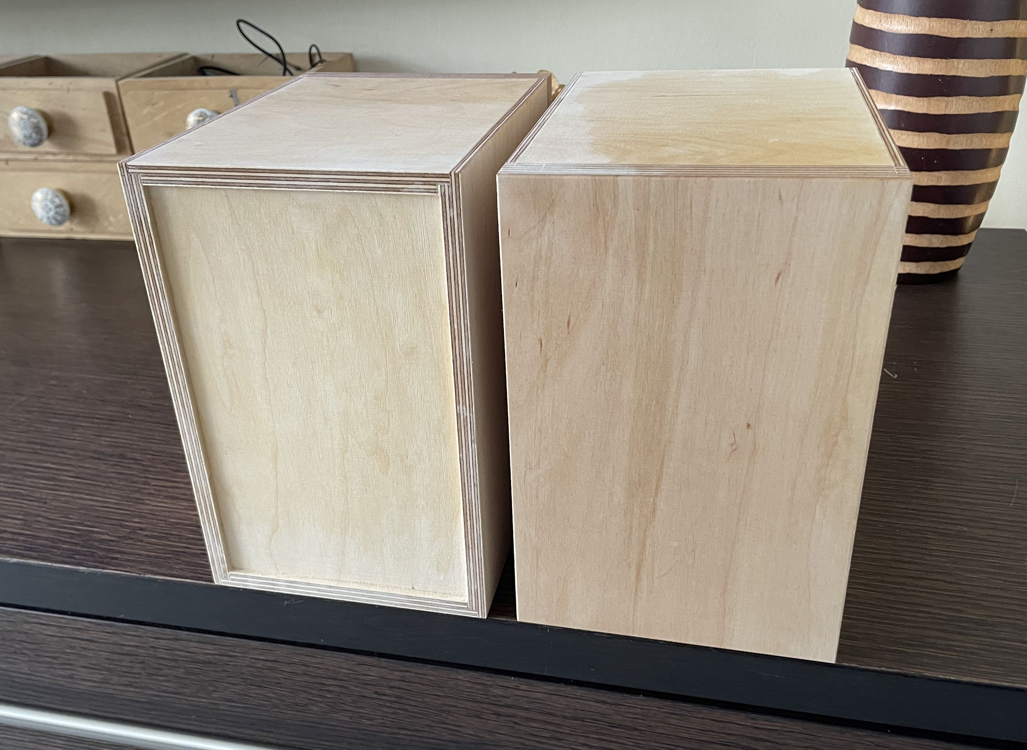

                                Klicke auf die Grafik für eine vergrößerte Ansicht  Name: IMG_3255.jpg Ansichten: 0 Größe: 1,09 MB ID: 728169 Klicke auf die Grafik für eine vergrößerte Ansicht  Name: IMG_3256.jpg Ansichten: 0 Größe: 1,50 MB ID: 728170 Klicke auf die Grafik für eine vergrößerte Ansicht  Name: IMG_3257.jpg Ansichten: 0 Größe: 1,29 MB ID: 728171
                                Das letzte Bild zeigt den aktuellen Status, die hintere Rohbaubox habe ich vor zwei Stunden verleimt, ist teils abgespannt und bleibt aber noch eine Weile in den Zwingen. Die vordere Rohbaubox wurde gerade verleimt und trocknet jetzt erstmal ein paar Stunden. Ich komme aber heute sicher noch dazu die Schallwand, mit leichtem Überstand, zu verleimen und vielleicht sogar mit dem Bündigfräser den Rohbau fertigzustellen.
                                Ich hänge einfach an dem Thema des Kippschutzes, da habe ich heute einige Varianten in der Werkstatt vorab zugesägt, um dann zu sehen was mir am Besten gefällt. Der eine oder andere wird sich fragen, warum mir das so wichtig ist. Bei sehr schmalen Boxen und einem Seitenbass, wie schon geschrieben, ist eben das Schwingen des Gesamtgehäuses zur Seite hin zu unterbinden. Bei einer mehr quadratischen Grundfläche wie zB bei einer Classis, ist dies komplett irrelevant. Bei zB einer Vox oder jetzt hier, bei dieser Box ist das ein Hauptpunkt bei der Umsetzung, dass die Box auch akustisch ideal funktioniert.
                                Wann ich die Box schließlich fertigmache, entscheidet nächste Woche grundsätzlich erstmal das Wetter. Ich muss gestehen, dass es in der Garagenwerkstatt noch einstellige Temperaturen hat, und das ist schlichtweg zu kalt, wenn man das nicht gewöhnt ist.
