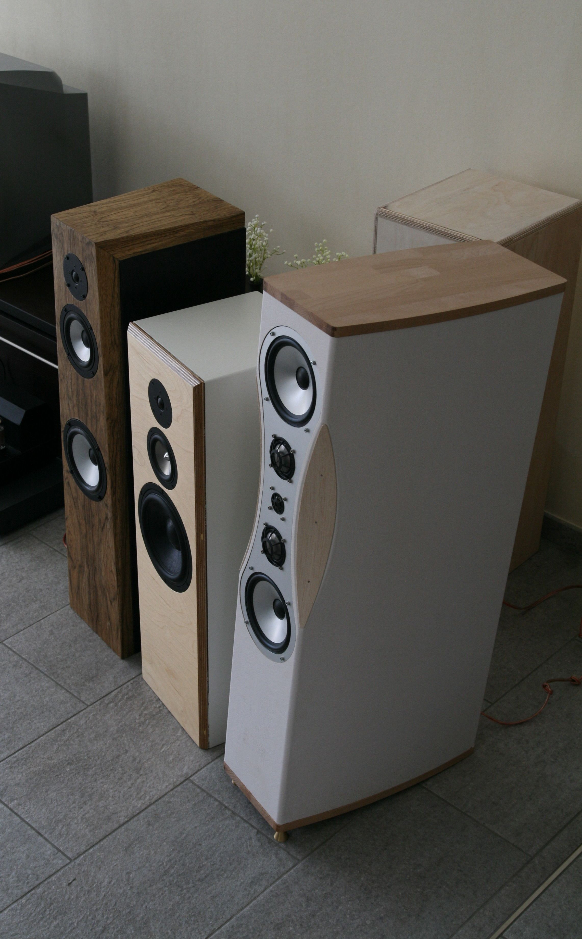

        zum Thema Dappo möchte ich noch kurz was loswerden. Und zwar dass mein Gehör da irgendwie anders tickt wie vielleicht andere. Ich möchte es erklären mit einem Bild was vor über 10 Jahren bei mir im Wohnzimmer bei einem Karlsruher Treffen aufgenommen wurde. Quasi ein Direktvergleich von einer Box von Andi, damals noch andik, heute GF250, einer sehr gut gemachten Dappo und zwei Mitstreiter was "normale" Dreiweger waren.
        Klicke auf die Grafik für eine vergrößerte Ansicht  Name: IMG_4245_1.jpg Ansichten: 0 Größe: 1,23 MB ID: 727941
        in der Mitte dann eine "normale" Classic mit TI100 im Mittelton.
        Ich möchte es vornwegnehmen, dass die Box von Andi der kompletten Runde super gut gefallen hat, allerdings nicht mir, denn die normale Classic, die daneben stand, hat für mich den besseren und klareren Mittelton und die bessere Räumlichkeit gebracht. Gerade wenn es um die Stimmenwiedergabe ging. Bei der Dappo kippte das Klangbild oft von der rechten auf die linke Seite, und von vorne nach hinten, und ich habe mir dann zunächst einen optimalen Hörplatz gesucht, und das Kippen, speziell vorne nach hinten, in der Stimmenwiedergabe, war immer noch da. Ich kanns leider nicht beschreiben was dies war. zB wurde ein Passage gesungen, die Stimme stand beim einen Ton direkt bei mir, der nächste Ton war 5 Meter weg und der dritte Ton dann sehr weit weg. Und so kippte die Räumlichkeit dermaßen dass ich da ganz verrückt wurde.
        Ich habe auch die Concorde schon gehört die dieses Thema in meinen Ohren in verringertem Maße auch hatte. Das sind eben die persönlichen Hörvorlieben, wo ich damals für mich entschieden habe, dass es bei mir keine Dappo wird.

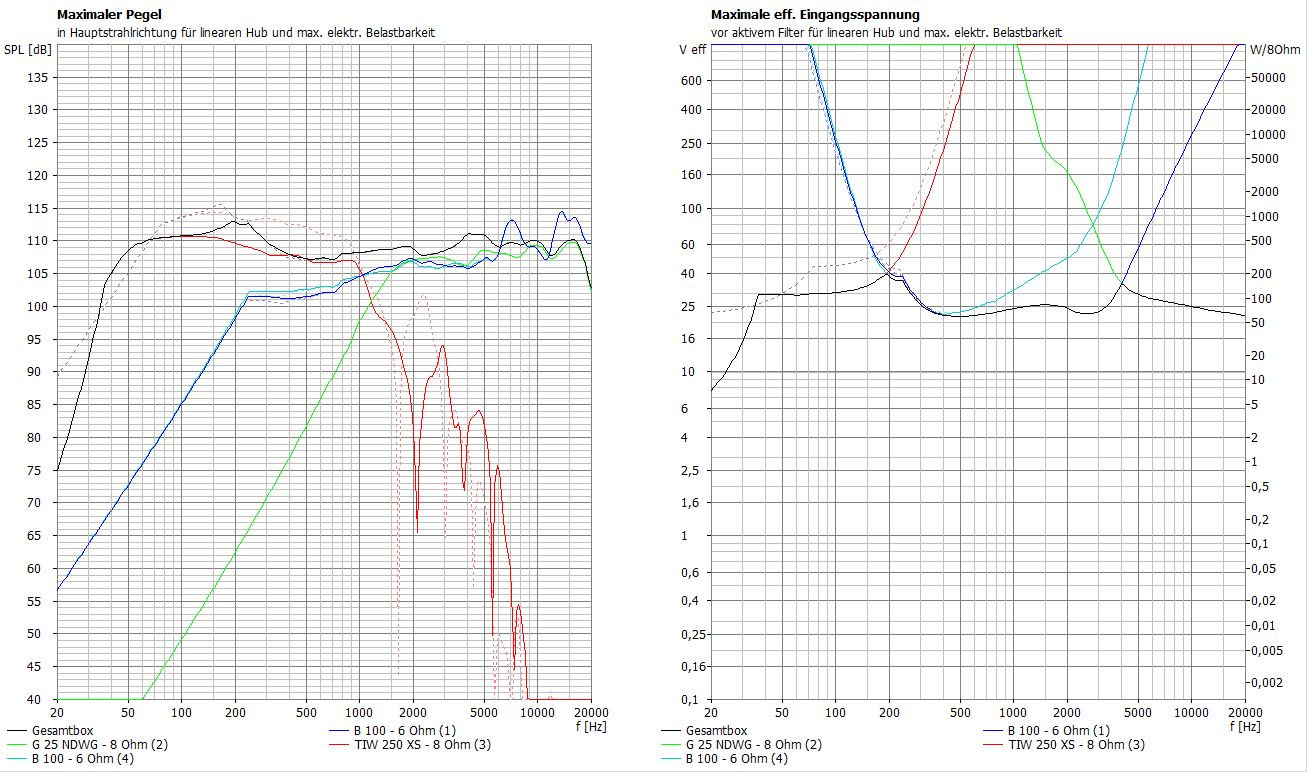

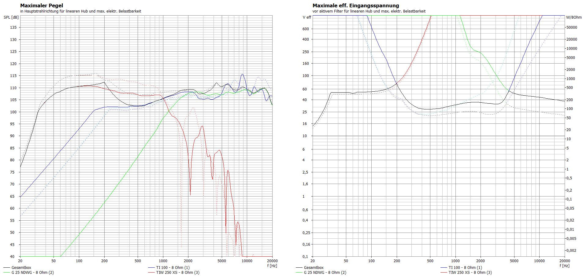

                Hallo Nico, ... eigentlich ist der Vergleich sehr interessant, denn BR mit kleinerem Chassis schlägt das größere Chassis in CB, ...
                unter dem Stichwort der Simulationsvergleich:
                Quasi einen höheren Schalldruck beim TIW250XS im Bereich von 30 bis 100 Hz, das ist zwar nicht viel, aber die TIW300 müssten etwas mehr entzerrt werden um gleich laut zu spielen.
Ansichten: 488
Größe: 281,5 KB
                Und viel interessanter ist der Vergleich des maximal möglichen Pegel, und noch viel wichtiger, es wird weniger Leistung benötigt um gleich laut zu spielen.
Name: maximaler Pegel.JPG
Ansichten: 441
Größe: 331,8 KB
                gestrichelt ist der TIW300

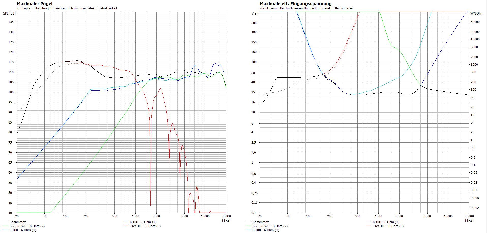

                      ich habe die gleichen Abstimmparameter des TIW250BR Gehäuses mal mit dem TIW300 in AJHORN simuliert, ...
Name: tiw300 in 30 Liter BR gekrümtes Br Rohr von Visaton.JPG
Ansichten: 451
Größe: 289,3 KB
                      also, tiw300 in einem viel zu kleinen 30 Litervolumen mir dem gekrümmten BR Rohr von Visaton, das 50er mit 25 cm länge.
                      SOOOO, schlecht sieht das garnicht aus, und wenn ich die Abstimmdaten ins Boxsim integriere könnte ich mir sogar vorstellen dass 30 Liter mit dem TIW300 in BR sogar funktioniert:
Name: tiw300 in 30 Liter BR amplitude.JPG
Ansichten: 390
Größe: 459,3 KB

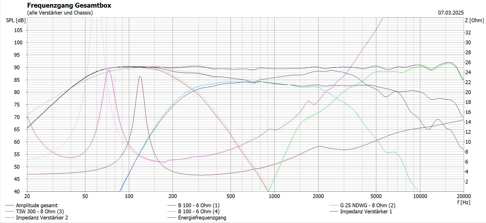

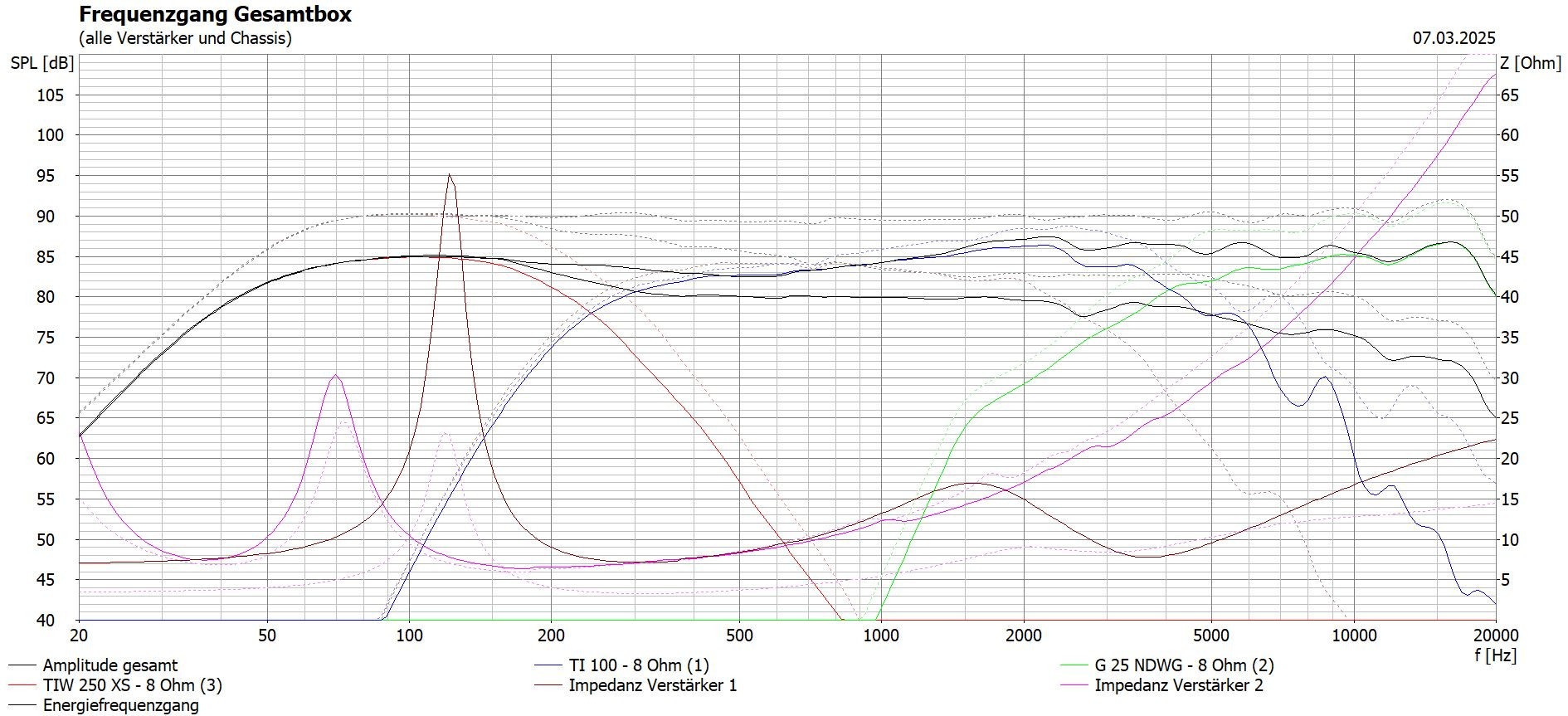

                          ok, mit der ganzen Diskussion ob CB oder BR; TIW300 oder doch beim TIW250XS bleiben habe ich auch etwas gelernt,
                          und bevor ich meine Erkenntnis niederschreibe möchte ich speziell Nico danken für die Hartnäckigkeit das Ergebnis des Vergleichs wissen zu wollen.
                          Der TIW300 macht in super kleinem Gehäuse wohl etwas mehr Pegel als ein TIW250xs im gleich größem Gehäuse, oder anders formuliert, es hat im Bereich zwischen 30 und 200 Hz etwa 4-5 dB mehr Reserven wenn der Bass mal gefordert wird. In der jetztigen Box mit den beiden B100 reicht der TIW250XS aber totzdem in vollem Maße aus, 2xB100 und TIW250XS haben ein ähnliches Maximallimit.
                          Jetzt hängt es wohl nur an mir, ob ich meine schon vorhandenen TIW300 nehme und diese in ein kleines BR packe oder doch zurückgehe auf die noch zu kaufenden TIW250XS und dann ebenfalls in BR.
                          ps. den Simulations-Vergleich habe ich mit der hier spielenden "was braucht man mehr" gemacht, ... in der Realität gibt es die Berge und Täler beim TI100 natürlich NICHT. Man sieht aber schön, dass der Kennschalldruck der "neuen" Box Karat Clone um 5 dB höher ist, ... was im Umkehrschluss bedeutet, dass mehr Maximalpegel machbar ist und dass man weniger Leistung benötigt um gleich laut zu spielen, ... wenn man nun die beiden B100 im Vergleich zu einem TI100 nimmt ist auch der Preis für die "neue" Box sogar günstiger, wenn man in Richtung TIW250XS tendiert.
Name: Vergleich TIW250 und TIW300 amplitude.JPG
Ansichten: 434
Größe: 464,7 KB
Name: Vergleich TIW250 und TIW300 pegel.JPG
Ansichten: 398
Größe: 477,0 KB
                          Gruß Timo, ps. ich hoffe es ist nicht zu komplex um es nachzuvollziehen.
