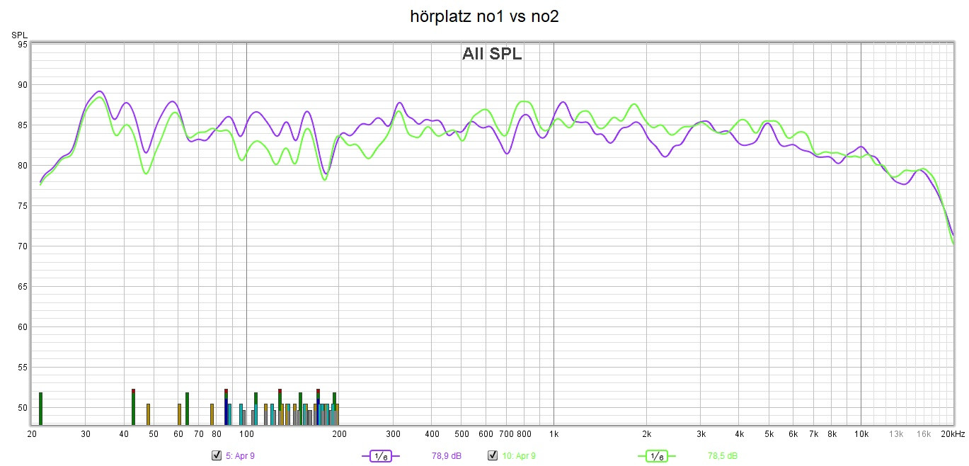

die Umrüstung auf die No1 habe ich heute gemacht mit einem direkten Messvergleich.
Wie immer sehr komplex da Phase, Pegel und EQ beidseits angepasst werden mussten, ... in diesem Zuge habe ich an der No1 einige EQ im Bass entschärft, sodass No1 und No2 gleiche Pegel am Hörplatz machten, ... auch hier wieder, möchte ich keine Messschriebe zeigen, aber die Erkenntnisse schriftlich niederschreiben. (wenn es doch jemand interessiert kann er sich gerne Melden)
Die No2 macht bei der Übergangsfrequenz deutlich mehr Gruppenlaufzeit. Und trotzdem passt die Phase und der Pegel, was für mich kaum nachvollziehbar ist, ...
Somit punktet bei der Übergangsfrequenz klar die No1.
Die No1 macht mehr Klirr im Bass und Grundton bis rund 600 Hz, also Punkt für die No2. (Es wurde mit 100dB gemessen) Mit der Messung mit hohem Pegel zeigte sich die große Schwäche an der No1, denn irgendwo rings um 100 dB (plus) ist diese Kombination mit tiefer 200 hz Trennung am Pegellimit. Was mir jetzt nicht besonders viel ausmacht, denn das ist im Raum schon ganz schön viel.
Der Tiefgang ist bei um die 30 Hz bei Beiden gleich, ... aber bei der No2 muss ich 2 dB mehr Anheben, bei No1 2dB bei 30 hz und bei No2 4 dB bei 30 Hz. Das ist der unterschiedlichen Abstimmung geschuldet, ...
Eine eindeutige Klangunterscheidung kann ich nicht wirklich machen, aber ich hänge die beiden Hörplatzmessungen an, dass man sich ein Bild davon machen kann:
die No2 hat mehr Grundton. Über diesen habe ich schon gesprochen, dass mir dieser, zu fette, Grundton im Hörvergleich eigentlich nicht gefällt. Ohne EQ, der hier ausgeschaltet war, kann ich die Box nicht anhören, da bevorzuge ich eher die No1.
Im Mittel- und Hochton sind nur sehr wenige Unterschiede auszumachen, ... was mir allerdings auffällt ist die schon angesprochene Welligkeit des TI100. Diese Messergebnisse decken sich NICHT mit meinem Hörgeschmack, denn der (eine) TI100 macht im Vergleich zu den (zwei B100) für mich den sauberen Sprachbereich.

ich möchte noch kurz einen Messvergleich zwischen der No.1 und der No.2 anhängen, ...
oben No.2 (2xB100) und unten No.1 (1xTi100)
ich habe bei der No.2 einige Erkenntnisse aus der No.1 eingearbeitet, was man auch direkt in der Einmetermessung sieht, ... die ansteigende Amplitude beim Superhochton habe ich Aufgrund der großen Hördistanz eingearbeitet. Interessant dabei ist, dass im Hörvergleich und an der Hörplatzmessung KAUM ein Unterschied zu hören und zu messen ist.
Dann ist noch was interessantes dran, schon sehr kleine Winkel nach unten und oben schwächt den Bereich zwischen 1 und 10 kHz enorm ab, schon unter 5 bis 10 Grad nach unten oder oben schwächt um die 2 dB diesen Bereich ab, das muss man wissen und hat mich auch zunächst sehr irritiert. Man sollte bei dieser Box auf gleicher Hochtönerhöhe sitzen. Das ist bei der No.1 nicht. Der Bereich sieht aber bei der No.2 etwas weniger wellig aus, was ich im Hörvergleich nicht ausmachen kann.
Jetzt zum Klirrvergleich, ich hänge bewusst keine Mess-Schriebe an, denn die Klirrkomponenten sind meines Erachtens sehr vergleichbar, im Grundton etwas auf der Seite des TI100 und weiter oben im Mittelton etwas mehr auf Seite des B100, ... der Vergleich zwischen GF250 und TIW250XS geht auch nahezu gleich aus, ... der zunächst gemessene Unterschied unter 30 Hz ist nun sehr vergleichbar identisch, ... leichte Unterschiede gibt es in der Abstimmung, die neue No.2 ist etwas höher abgestimmt und macht somit unterhalb 35 Hz etwas mehr Hub, zumindest theoretisch ... so lässt sich der minimale Unterschied unter 30 Hz erklären, ... im Hörvergleich sind dies aber massive Lautstärken die der GF250 noch mitmachen kann, dass hier vielleicht der GF250 in Nöten kommen könnte, ... vorher Versagen die beiden B100, ... (ich muss dazu sagen, dass die Pegel, heute beim Messen, schon sehr hoch waren, ... meine Nachbarin liegt gerade wegen schwerer Krankheit im Bett, sodass ich nicht laut drehen kann)
Was mich komplett irritiert hat, war der massive Grundtonbuckel in der Einmetermessung, den ich zunächst etwas in der WIIM-Software reduziert hatte und es am Hörplatz nicht geklungen hat. Dies war der Grund meiner ungläubigen Ablehnung, der Box gegenüber, .. auch hier sieht man, dass die Hörplatzmessung ohne Korrektur nahezu perfekt läuft. Je weiter man von der Box sich wegbewegt, verschwindet dieser Buckel, direkt oberhalb des Grundtons, ... schon ab 4 Meter passt das sehr gut und dann ab 6 Meter ist kein Buckel mehr zu messen.
Auch diese Box ist sehr gelungen, neben der No.1 ist auch die No.2 eine "was braucht man mehr". Genügend Bass ist bei Beiden Boxen vorhanden wie auch einen perfekten Grund und Mittelton. Der Hochton selbst bindet sich perfekt ein, mit leichten Vorteilen an der No.2 in der Bündelung.

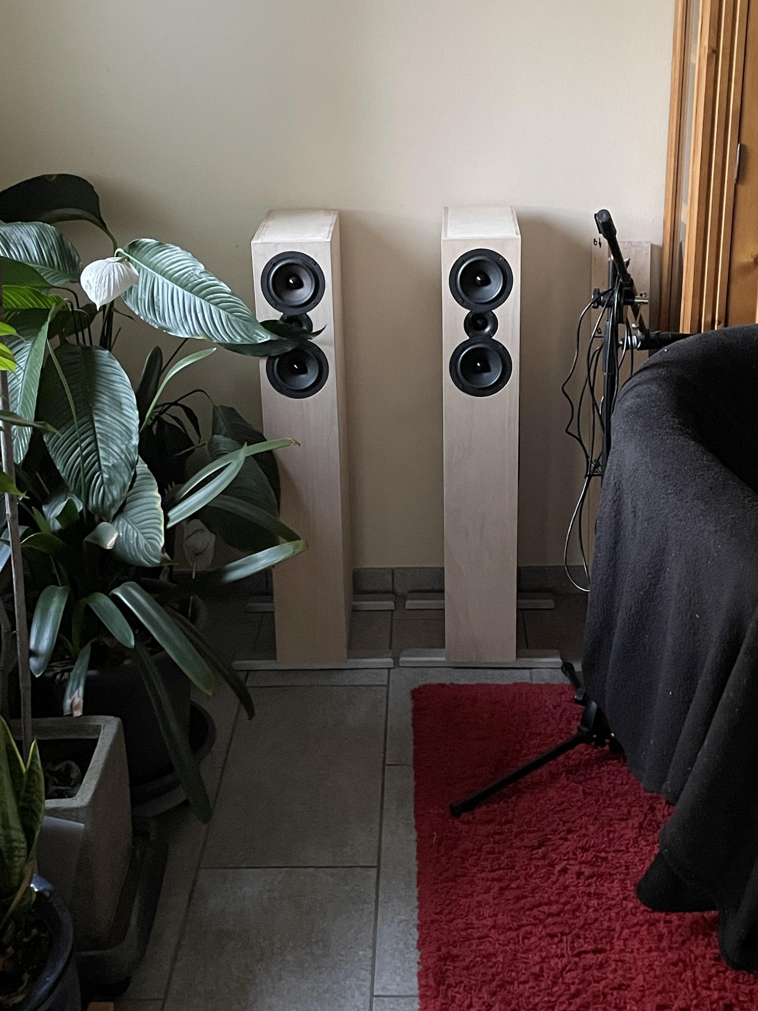

mal sehen ob der Post mit Bildern funktioniert: anbei die Endabstimmung der No.2, eine Seitenbassbox mit GF250 in kleinem BR-Gehäuse (alternativ mit den TIW250XS), mit zwei B100 und den neuen Hochtöner G25NDWG, der beidseitig angefräst wurde. Die Abstimmung im SAT-Bereich ist eine Passivweiche die weiter oben schon gezeigt wurde und die hervorragend funktioniert, dank Boxsim war die zeitliche Phase der Weichenabstimmung auf ein Minimum reduziert. Es wurde eine 3 1/2 Weiche, wobei zwei B100 im Übernahmebereich des Subs mitspielen und ein B100 frühzeitig aus dem geschehen rausgenommen wird, sodass nur ein B100 am Übergang zum Hochtöner spielt. Die letzten Arbeiten an der Box war schießlich die Abstimmung des Aktiven übergangs bei 200 Hz. Am Ende ist es ein 2ms Delay und 180 Grad verdrehte Phase, ... so passt der Übergang, auch am Hörplatz sehr gut. Bilder der Messungen zeige ich gleich.
Einstellung des Subs, am Hörplatz eingepegelt:
und die Messungen dazu, Winkel 0 15 30 und 45 Grad und Hörplatz
mir gefällt es, und genau deshalb weil ab 200 Hz nach oben überhaupt nicht korrigiert wurde, das passt soweit, ... nur die üblichen Korrekturen im Bassbereich und eine Anhebung. Gruß Timo

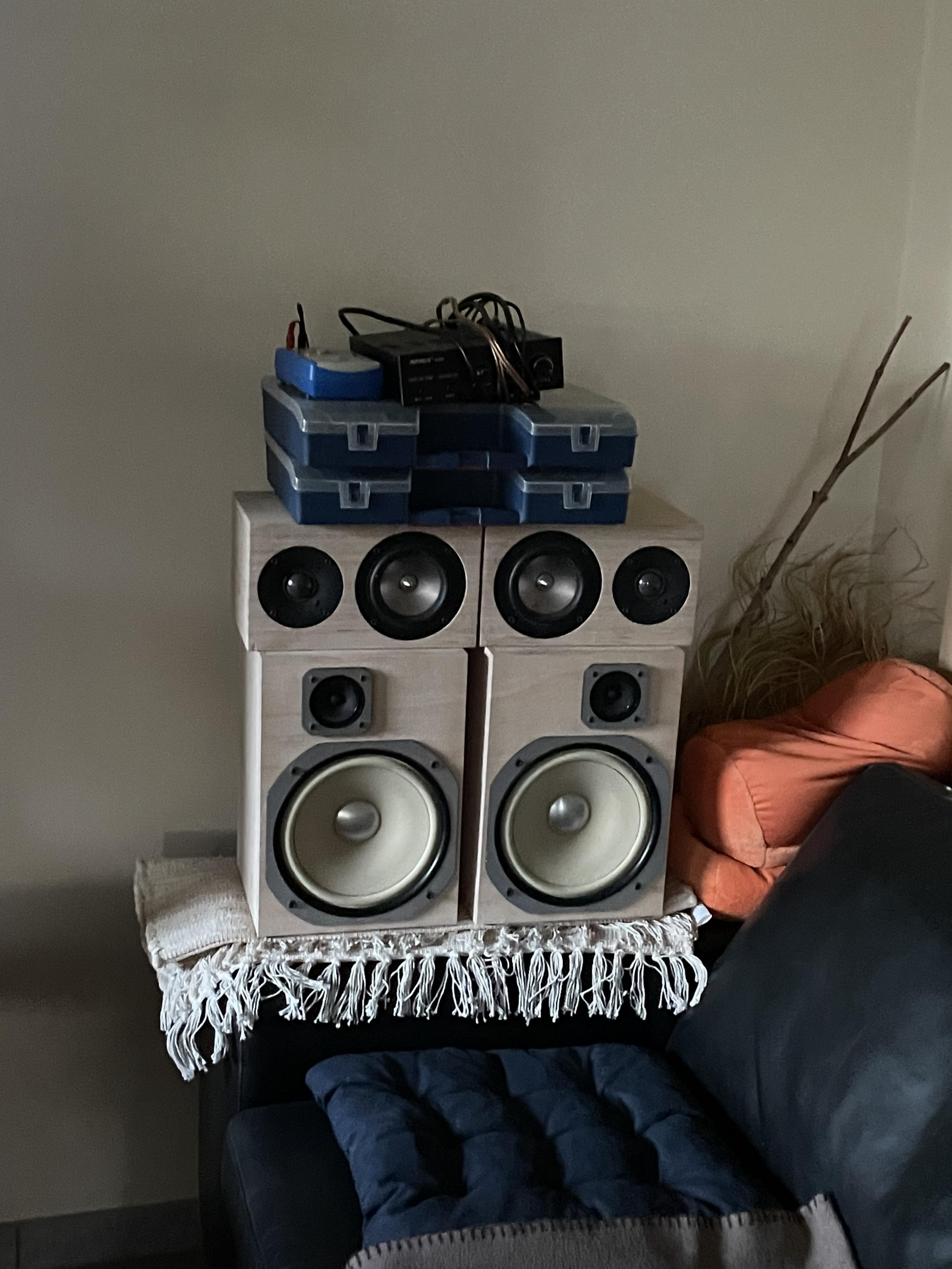

wer mich etwas länger kennt, wenn die Boxen auf der Seite stehen wird erstmal nicht viel dran gemacht:
Am zweiten Bild muss ich dazusagen dass leider kein Sub mehr zur Verfügung steht.
Es ist der Neuaufbau des GF250-Doppelsubs geplant (passt auch der TIW250XS), auch geplant ist ein Doppelsub mit dem TIW300, jeweils in BR, denn die Untere hier auf dem Bild braucht jede Menge Lautstärke.
