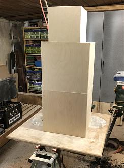

          die Projektplanung geht über in die Werkstatt, und beim Sichten des MPX-Materials musste ich leider feststellen, dass ich deutlich Umplanen muss (mein 15 mm Material würde nicht reichen), ... Die Schall- und die Rückwände habe ich deshalb aus 24 mm MPX gemacht und ich werde jetzt, aufgrund der Materialknappheit dann doch komplett auf das "modulare" Gehäuse gehen, also drei getrennte Gehäuse. Die Cubes der Bässe werden 350x350 auf 320 Tiefe auch wegen des Materials, dass ich nicht so viel Restmaterialien beim Schneiden habe. Die Hochtongehäuse sind 230x230x230 mm. Ich würde nach dem ersten Verleimen versuchen eine etwas geschwungene Schallwand hinzubekommen, quasi die Cubes in einem kleinen Bogen. Das habe ich gestern im Keller ganz grob mit Kartons ausprobiert. Das hat mir vom Design sehr gut gefallen. Und das probiere ich mit den drei Einzeilgehäusen.
          Der untere Basscube mit dem TIW300 kippt oben nach hinten, der mittlere ist zum unteren wieder etwas nach vorne geneigt und steht dann wieder richtig in Raumlage und der Hochtoncube ist oben nach vorne geneigt, ... nicht viel, vielleicht 2 cm pro Trennung. Das hätte keinen akustischen Hintergrund sondern wäre rein eine optische Auflockerung der massiven Cubegehäuse. Dass die Cubes nicht Wandern gehen, werde ich das Konstrukt komplett miteinander verschrauben. Ich habe extra 15 mm Material genommen, dass in Summe nicht so viel Gewicht entsteht, ... und an neuralgischen Stellen leime ich von innen Leisten dageben um die Steifigkeit zu verbessern, ... Besonders schwer möchte ich das oberste Gehäuse machen. Vielleicht mit Sandfüllung.
          Vielleicht wird es der eine oder andere an den Bildern sehen, ich werde in CB bauen, ... das ist auch der Grund warum ich mir so lange Zeit genommen habe, ... immer wieder neue Ansätze in der Simulation. Schlussendlich immer wieder schauen was als Maximalpegel rauskommt und was man als Leistung dafür braucht, ... der Apart Champ 2 würde das gerade so im Bereich des Basses packen, ... vielleicht gehe ich da doch den Weg eines stärkeren Verstärkers, ... hätte da zwei Alternativen.
          und das sind die ersten Bilder nach zwei Stunden Arbeit: Zuschnitt und die ersten vier Cubes verleimt, ... und ich hatte nicht genügend Zwingen sonst hätte ich gleich weiter gemacht, ...
          Klicke auf die Grafik für eine vergrößerte Ansicht  Name: IMG_2130.jpg Ansichten: 0 Größe: 1,25 MB ID: 711327
          Klicke auf die Grafik für eine vergrößerte Ansicht  Name: IMG_2131.jpg Ansichten: 0 Größe: 1,31 MB ID: 711328
          Klicke auf die Grafik für eine vergrößerte Ansicht  Name: IMG_2132.jpg Ansichten: 0 Größe: 1,22 MB ID: 711329

            und die restlichen Basscubes sind auch verleimt. Der HochtonCube wurde bereits mit dem Bündigfräser bearbeitet und grob vorgeschliffen (80 Bandschleifer).
            Von der Zeit her, ist diese modulare Bauweise deutlich mehr Arbeit. Muss Aufhören der Rücken meldet sich, ...
            Klicke auf die Grafik für eine vergrößerte Ansicht  Name: IMG_2134.jpg Ansichten: 0 Größe: 1,10 MB ID: 711334
            und so sieht es rechtwinklig und normal aus: Einfach übereinander gestapelt:
            Klicke auf die Grafik für eine vergrößerte Ansicht  Name: IMG_2135.jpg Ansichten: 0 Größe: 1,20 MB ID: 711335
            und so in der Art würde ich es machen wollen, dies sind jetzt 3 cm dazwischen.
            Klicke auf die Grafik für eine vergrößerte Ansicht  Name: IMG_2133.jpg Ansichten: 0 Größe: 1,19 MB ID: 711336

                fleißig fleißig. Ich würde den oberen Cube vielleicht weniger stark neigen. Die beiden Subs hast du ja "hinten" 3cm angehoben. Das Topteil ist im Moment 3cm in der Mitte angehoben, das ist (für mich und nur optisch) zu viel. Ich weiß nicht wie es besser beschreiben soll. Auf welcher Höhe spielt dann (vom Boden aus gesehen) der HT21?

                    Die Box ist zusammen 93 cm hoch, das Topteil hat 23x23 cm2 ... in der Simulation habe ich den HT21 eingesetzt, der aber in meiner realen Umsetzung durch den Beyma AMT im Horn ersetzt wird (den habe ich schon), ... In meiner Wohnhalle sitze ich in tiefen Ledersofas, da wirken Boxen die größer als einen Meter sind sehr wuchtig, die meisten meiner Boxen sind nicht höher als 85 oder 90 cm.
                    Und ja du hast Recht, den Hochton muss ich vermutlich etwas weniger schwenken. Ich würde Alurohre nehmen die ich mittels einer Schraube von innen spanne, die Röhren bekommen einen leichten Winkelschnitt und ich verwende wie ein Dreibein nur eine Röhre hinten in der Mitte, (vielleicht kann ich dann die Röhre als Kabelkanal missbrauchen) ... Vorne an der Schallwand benötige ich dann zwei Auflagepunkte, vermutlich etwas Dübelartiges, ...
