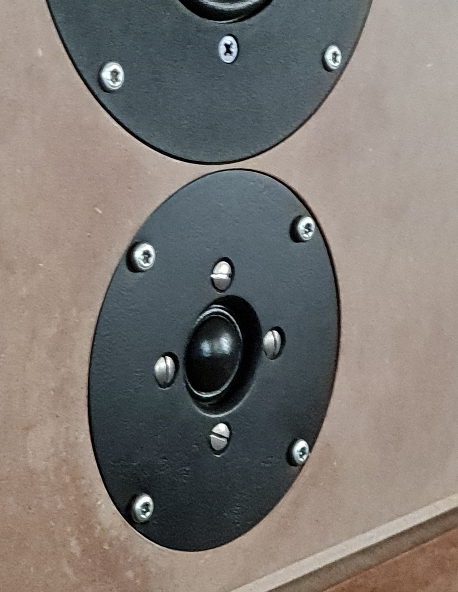

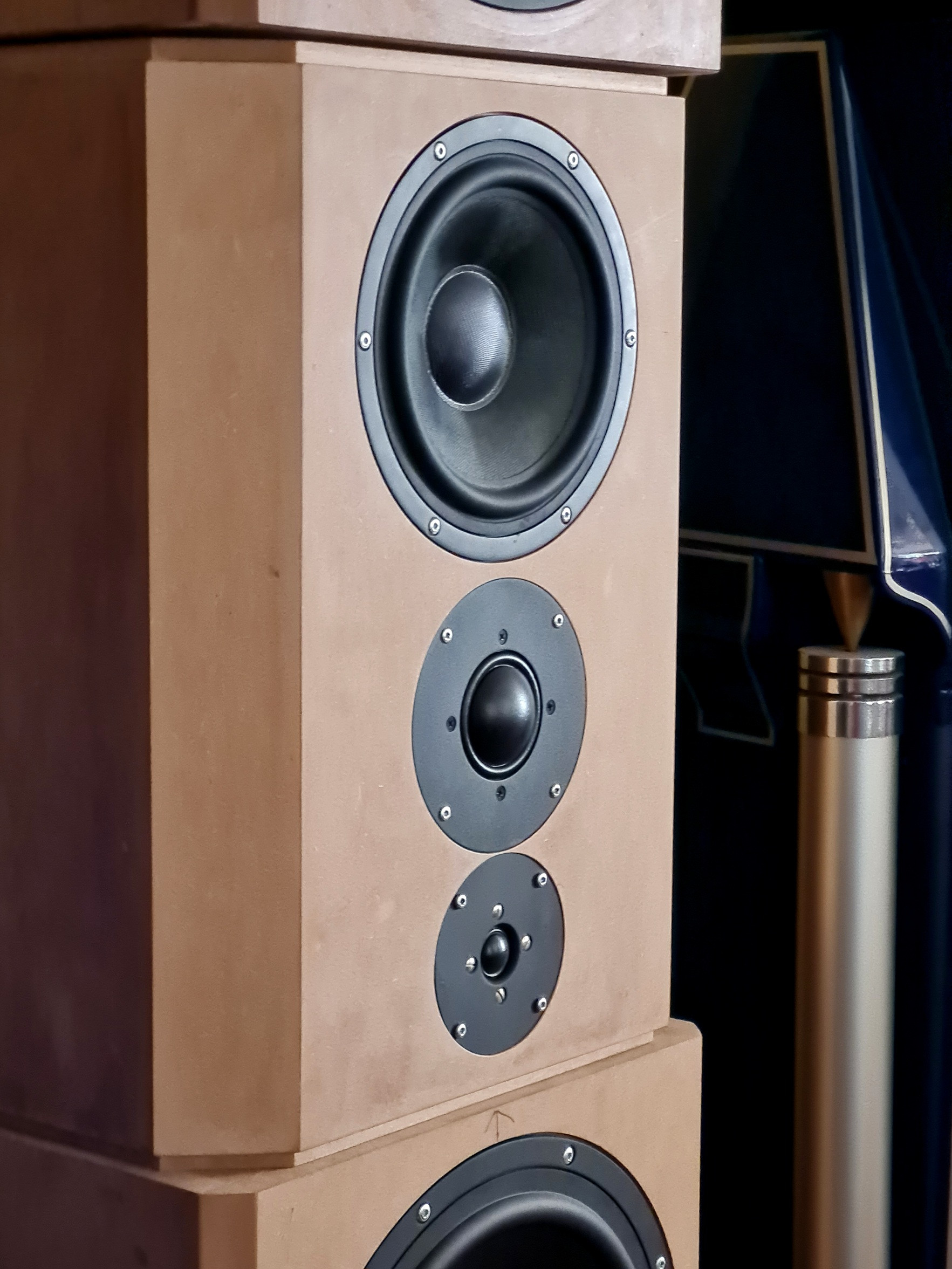

                So unsere Lautsprecher haben mal wieder eine Umbau Odyssee hinter sich. Der Hochton schien ihm immer wieder etwas zu spitzt.
                Da ich eh den KE25Sc für die Concorde WG wollte, haben wir mal den G25FFL probiert und der gefiel ihm gleich besser!
                Das hat dann soweit motiviert das er eine Blende aus HDF und Sperrholz für den G20SC gebaut hat.
                Leider ist ja das Lautsprecher Diafragma bei den Hochtönern immer mit der Frontplatte verklebt. Lose gesteckt wäre viel schöner für ein modifizieren.
                Und tatsächlich ist das ein super Hochtöner. Ist gerade richtig zufrieden mit dem Sound.
                Vermutlich wird nun das nächste verbesserte Gehäuse gleich auf den G20sc ausgelegt.
                Ich hab sie auch schon extrem aufgedreht und er hat ohne Murren gespielt, scheinbar top Pegelfest und "seidig"
                Also aktuelles Setup 2xTIW300, GF200, G50FFL und G20sc
                Klingt richtig rund und trotzdem sehr dynamisch. ​
                Sieht man kaum das hier "gepfuscht" wurde.

                  Die G 20 ist prima bei hoher Trennung. Hoffentlich ist sie auch pegelfest genug in der Kombi. Die Ke mag keine schallharten Räume, weil sie breit abstrahlt.
                    • 10775
                    #69
                    die G20SC ist hoch getrennt (4 kHz) mit Lautstärken bis 110dB nicht überfordert, ... Ich habe sie auch gerade jetzt am Laufen, und wenn ich Messungen der umgebauten Soli mache, kennt die G20SC auch kaum eine Grenze in Sachen Klirr, ...
                    Was sie echt nicht mag ist die tiefe Trennung um die 2 kHz, ... das wird man gleich dann ab 100 dB wahrnehmen als angestrengten Hochton, ich würde es gequält bezeichnen.
                    Es gibt etwas Wichtiges bei der Abstimmung mitzugeben, die G20SC mag es nicht wie beispielsweise der B100 ansteigend abgestimmt zu werden. Die G20 gibt jede Menge Hochtonenergie an den Raum ab, sodass ich eher Hochtonschwach auslege, also eher wenige zehntel dB runtergehe ab 10 kHz.

                      das freut mich, dass dir meine G20 gefallen, sind um Längen besser als die G25.
                      Wenn ich mich nicht völlig täusche ist das Diafragma nicht mit der Frontplatte verklebt,
                      es wird am Magneten zentriert.
                      Beim Demontieren kann es etwas an der Frontplatte kleben.
                      Versuch macht kluch, gibt es auch als Ersatzteil
                      Gruß Thomas

                        ich habs komplett überlesen, ... der G20SC ist mit den vier schrauben komplett demontierbar, ... die Frontplatte hatte ich schon häufiger ab und habe mir auch schon andere Frontplatten gemacht, so wie hier:

                          Kann ich bestätigen, die Frontplatte ist ohne Probleme demontierbar. Und die G 25 war auch nicht so mein Ding im Vergleich zur Ke.

                              danke für eure Beiträge. Und ihr habt völlig recht. Das war ein Missverständnis zwischen mir und meinem Bruder. Beim G25FFL hat es sich leicht getrennt. Beim G20sc mussten wird es ganz vorsichtig mit dem Cuttermesser trennen. Vermutlich weil es schon mal demontiert wurde und etwas zu fest angezogen war.
                              Und danke nochmal an Thomas für den guten Deal! Ja bei uns kommt nichts weg. Der G25FFL kommt dann später in meine Surround Heights. Fand den aber gar nicht schlecht beim Probehören.
                              Die G20sc ist allerdings tatsächlich leicht ansteigend.
                              Trennfrequenzen haben wir 3800, 940 und 140.
                              Die G20sc ist wie alle Chassis bisher nur auf Bewährung drin. Aber ich glaub die packt das, so ganz brutal laut hab ich noch nicht gehört. Aber ich finde die kombi derzeit richtig stimmig aus einem Guss ( in Anbetracht der mittelmäßigen Raumakustik)
