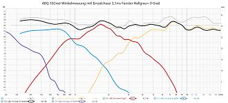

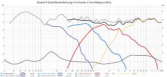

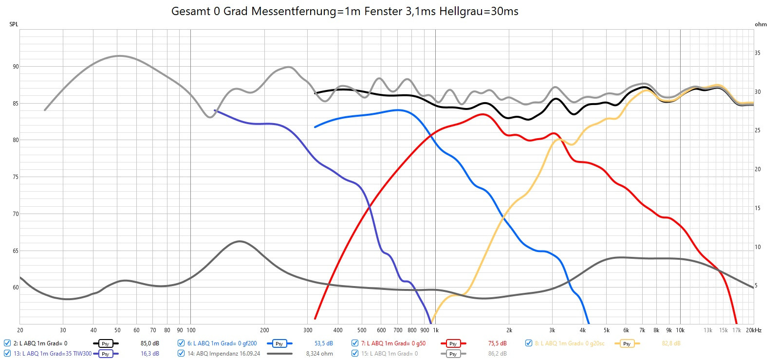

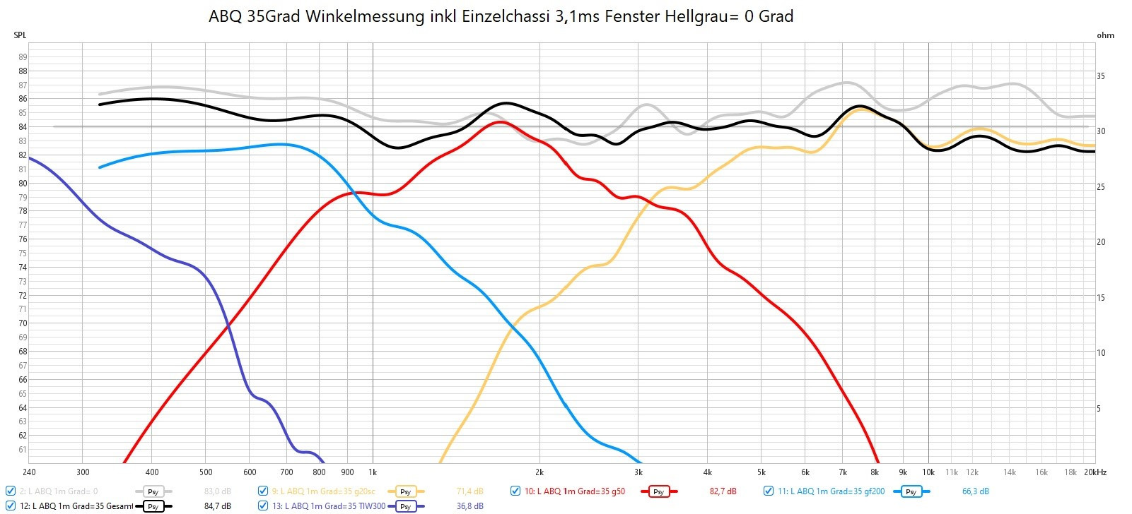

        So also nochmal Bilder der Box und neue Messungen:
        Klicke auf die Grafik für eine vergrößerte Ansicht  Name: ABQ 0 Grad 3,1ms Messabstand 1m Gesamt inkl Impendanz V2.jpg Ansichten: 0 Größe: 259,6 KB ID: 722692
        So läuft sie gerade bei 0 Grad. Der Sperrkreis verursacht jetzt natürlich eine Senke auf Achse aber auf Winkel wird sie ausgeglichener.
        Klicke auf die Grafik für eine vergrößerte Ansicht  Name: ABQ 35 Grad 3,1ms Messabstand 1m V3.jpg Ansichten: 0 Größe: 288,3 KB ID: 722689
        Bei 35 Grad Winkel und 3,1ms Zeitfenster.
        Hellgrau ist auf Achse

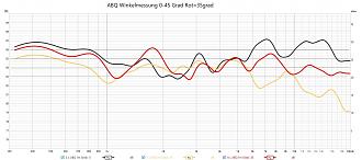

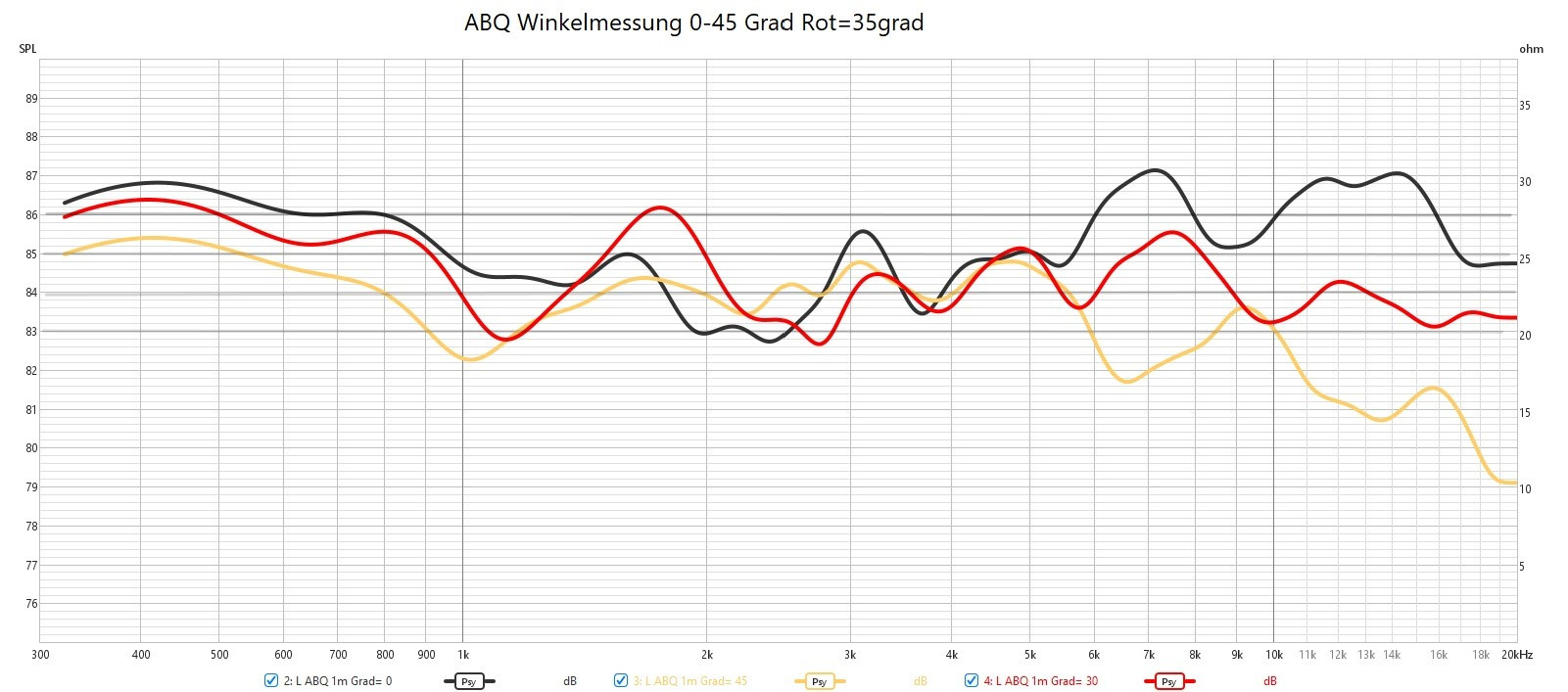

        Klicke auf die Grafik für eine vergrößerte Ansicht  Name: ABQ Winkelmessung 0-45 Grad.jpg Ansichten: 0 Größe: 288,1 KB ID: 722691
        0-35-45 Grad

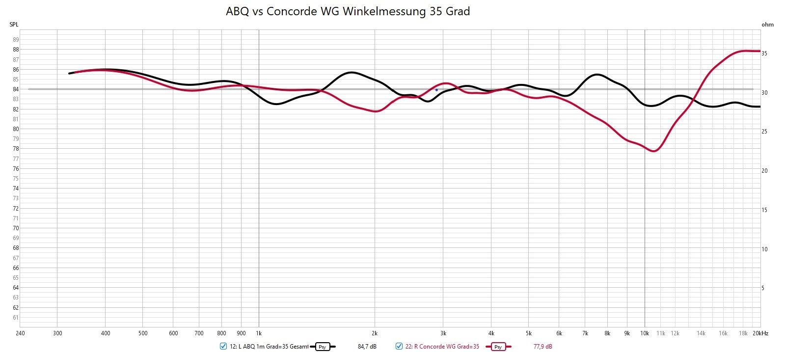

        Klicke auf die Grafik für eine vergrößerte Ansicht  Name: ABQ vs Concorde 35Grad Winkelmessung.jpg Ansichten: 0 Größe: 244,4 KB ID: 722690
        Im Vergleich zur meiner Concorde WG bei 35 Grad und 1m Abstand
        Edit:
        Ich denke wir werden im Winter ein neues Mitteltongehäuse bauen.
        Ziel die Kantenreflextion maximal schon vom Gehäuse her zu verringern.
        Denke eine starke Abrundung vom Gehäuse kann hier wirken.
        Derzeit ist es ja 45Grad und 5x5cm Fase identisch zur Atlas DSM
        Das könnte man eventuell fließend von den Chassis über die Gehäusebreite auf 6cm Fasentiefe steigern. Pegelreserven sind ja auch noch vorhanden.
        Zuletzt geändert von DanielK78; 16.09.2024, 11:57.
        • GF250
          • 29.03.2017
          • 879
          Ich weiß nicht mehr wer das mal messtechnisch untersucht hat, dieser kam zum Ergebnis das eine 30 Grad Fase Kantendiffraktion besser unter Kontrolle hat als 45 Grad. Ideal rund ja.

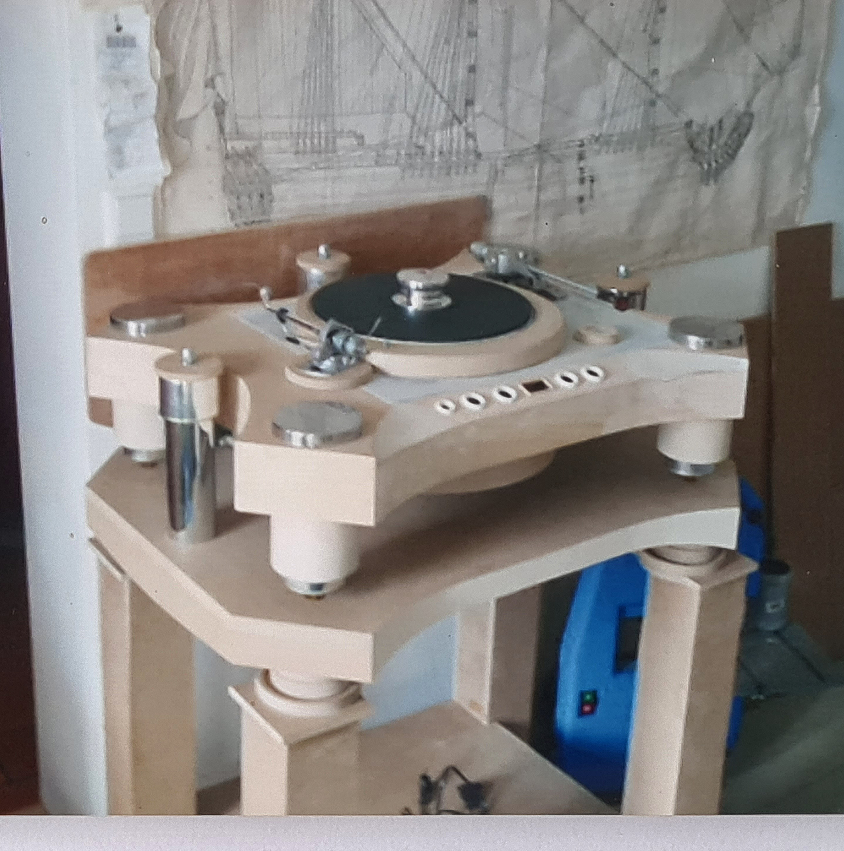

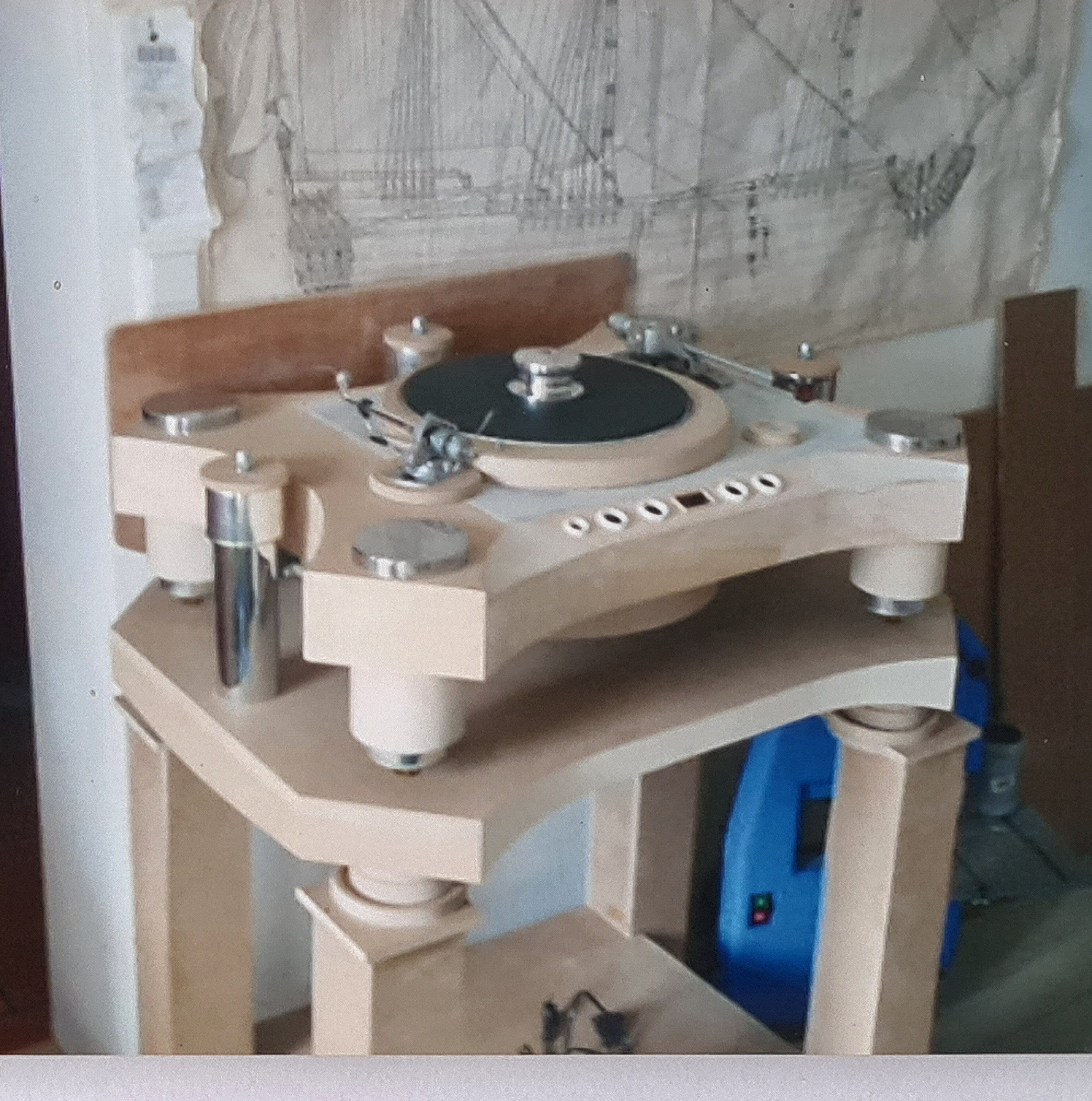

                  Plattenspieler umbau

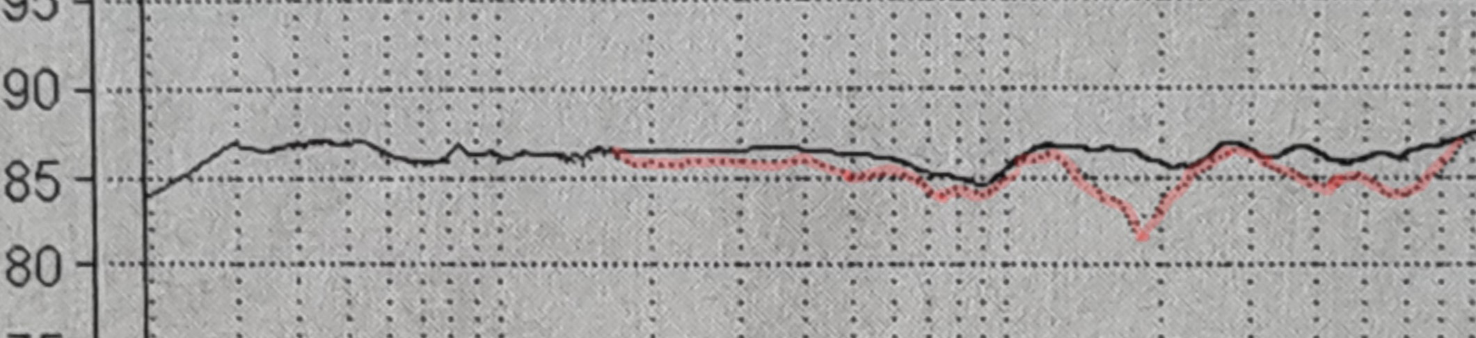

                    Da ich grad die Audimax Core MkII( ein Traum fürs Heimkino) in der HH studiert habe und daraufhin wieder die Orpheus TL angeschaut habe ist mir folgendes aufgefallen:
                    ​​​​​​​ Klicke auf die Grafik für eine vergrößerte Ansicht  Name: Orpheus-TL Frequenzgang ZOOM.jpg Ansichten: 0 Größe: 198,7 KB ID: 722810
                    Timmermanns bezeichnet solch ein Verhalten unter 30Grad Winkel als "perfekt ausgewogen".
                    Bin mir auch ziemlich sicher das beide extrem gut spielen.
                    Nun ist mir natürlich auch klar das es nie förderlich ist wenn ein Spitze im FG vorhanden ist.

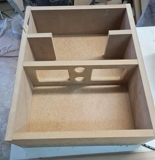

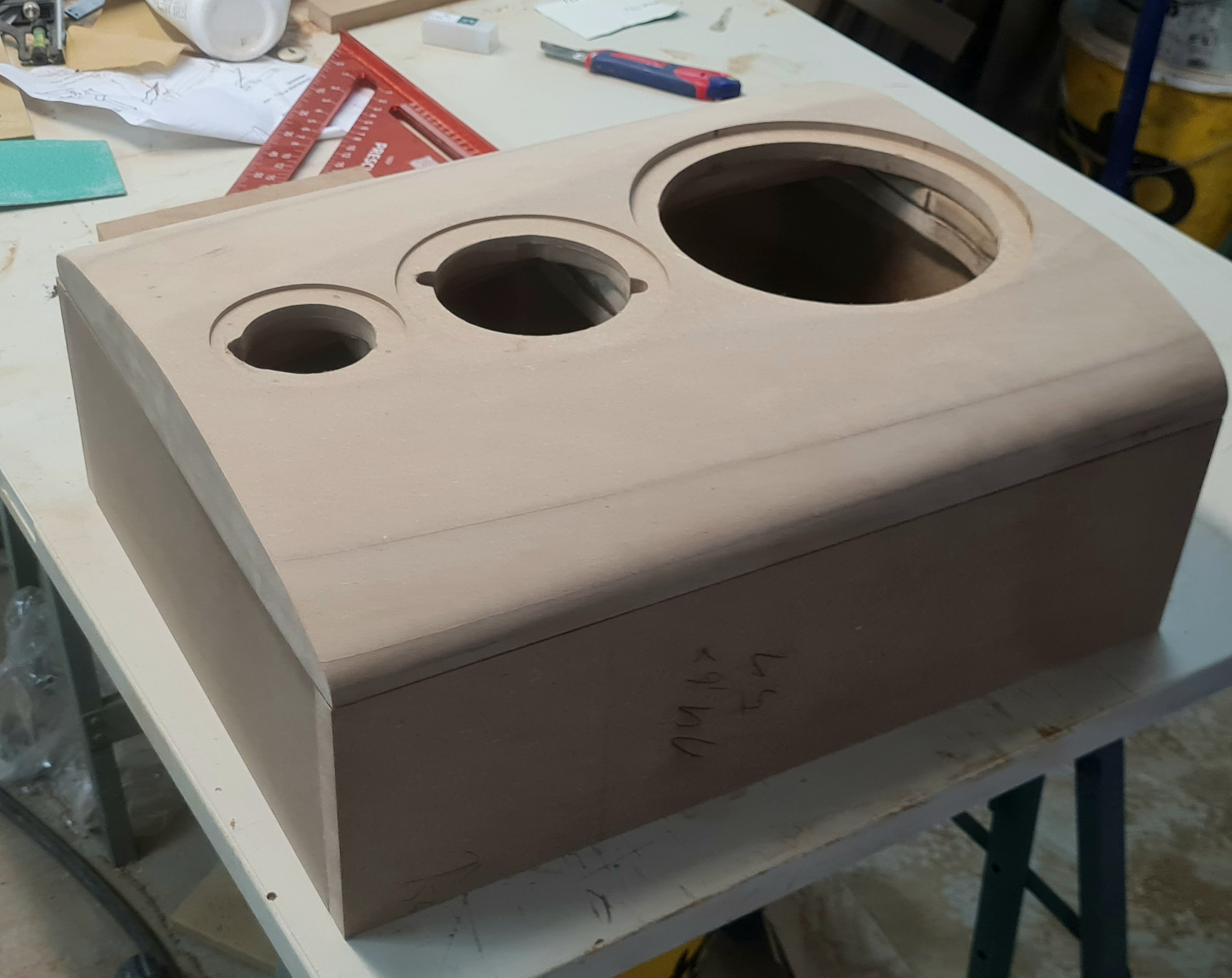

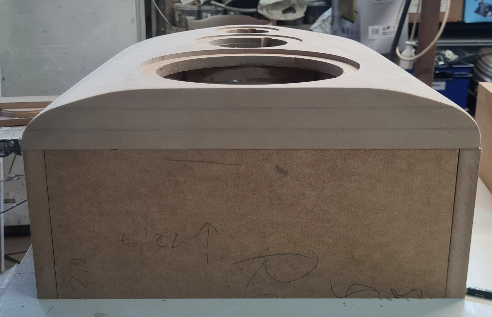

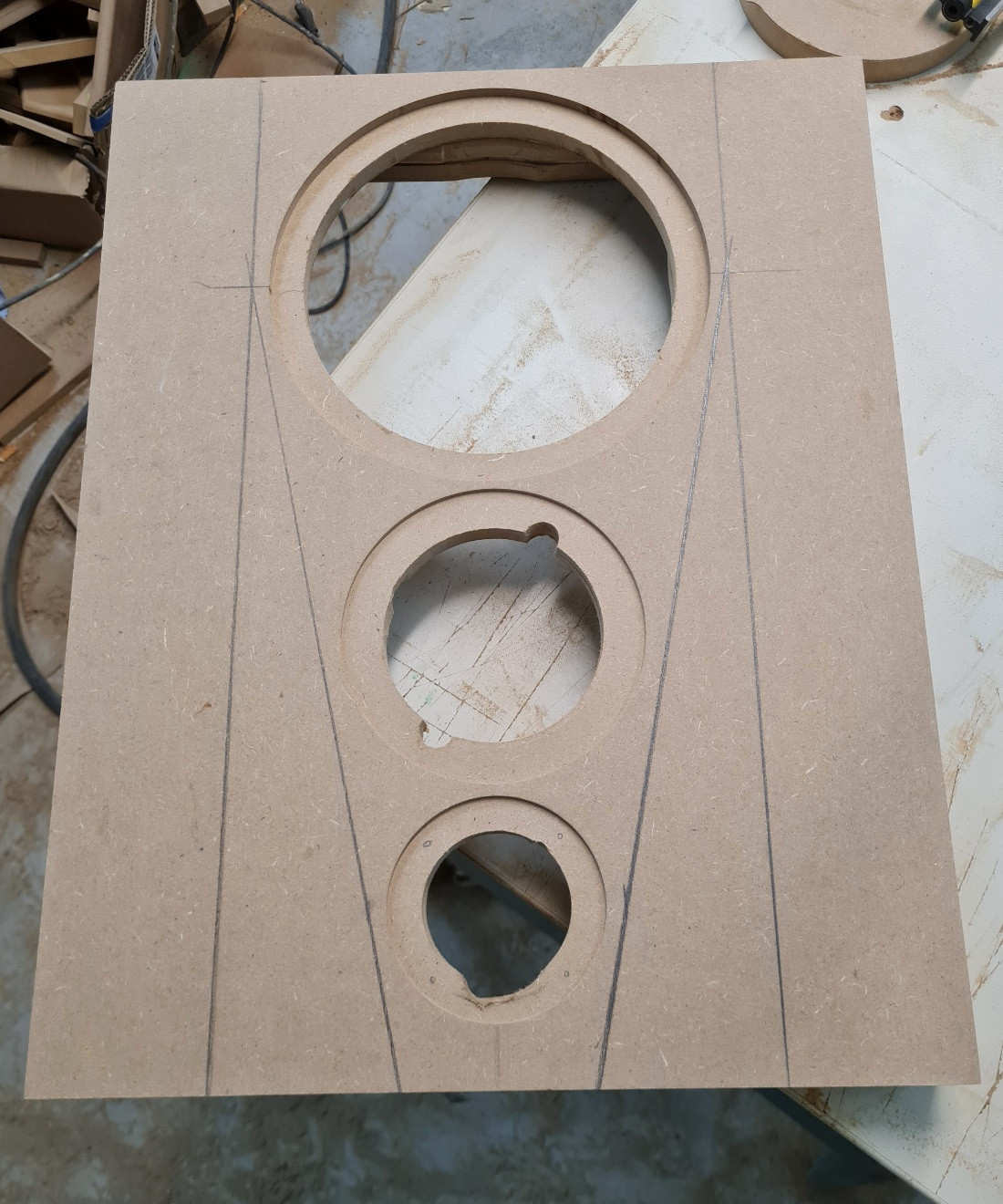

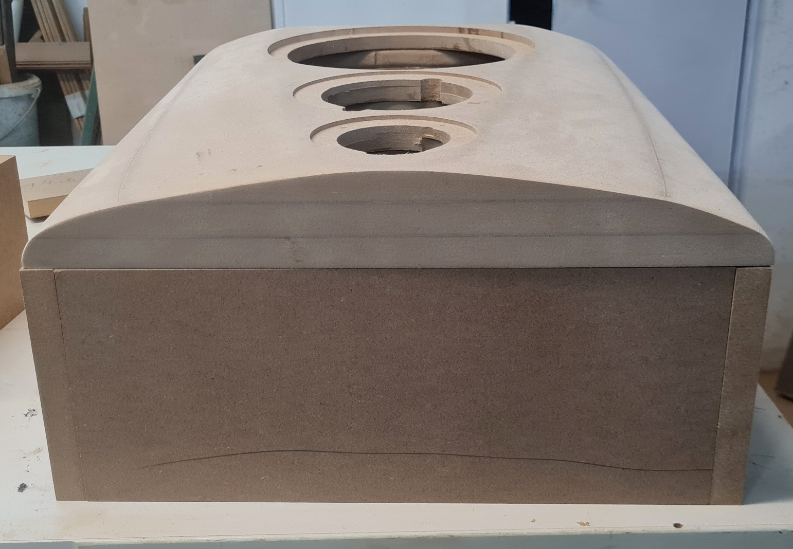

                              So hab den Feierabend zum Basteln genutzt. Bin ich nicht ein guter Bruder??
Ansichten: 276
Größe: 414,8 KB
                              Grob die Contour aufgezeichnet
Ansichten: 333
Größe: 331,1 KB
                              ​​​​​​Entsprechend der Front neues Gehäuse gebaut
Ansichten: 293
Größe: 343,6 KB
                              Fase unten
Ansichten: 271
Größe: 318,2 KB
                              Fase oben
Ansichten: 274
Größe: 1,32 MB
                              Trocken Passprobe
                              So wenn sich das aber wieder gleich misst könnt ihr mir den Buckel runter rutschen
                                • 28884
                                Zumindest sieht es prima aus.
