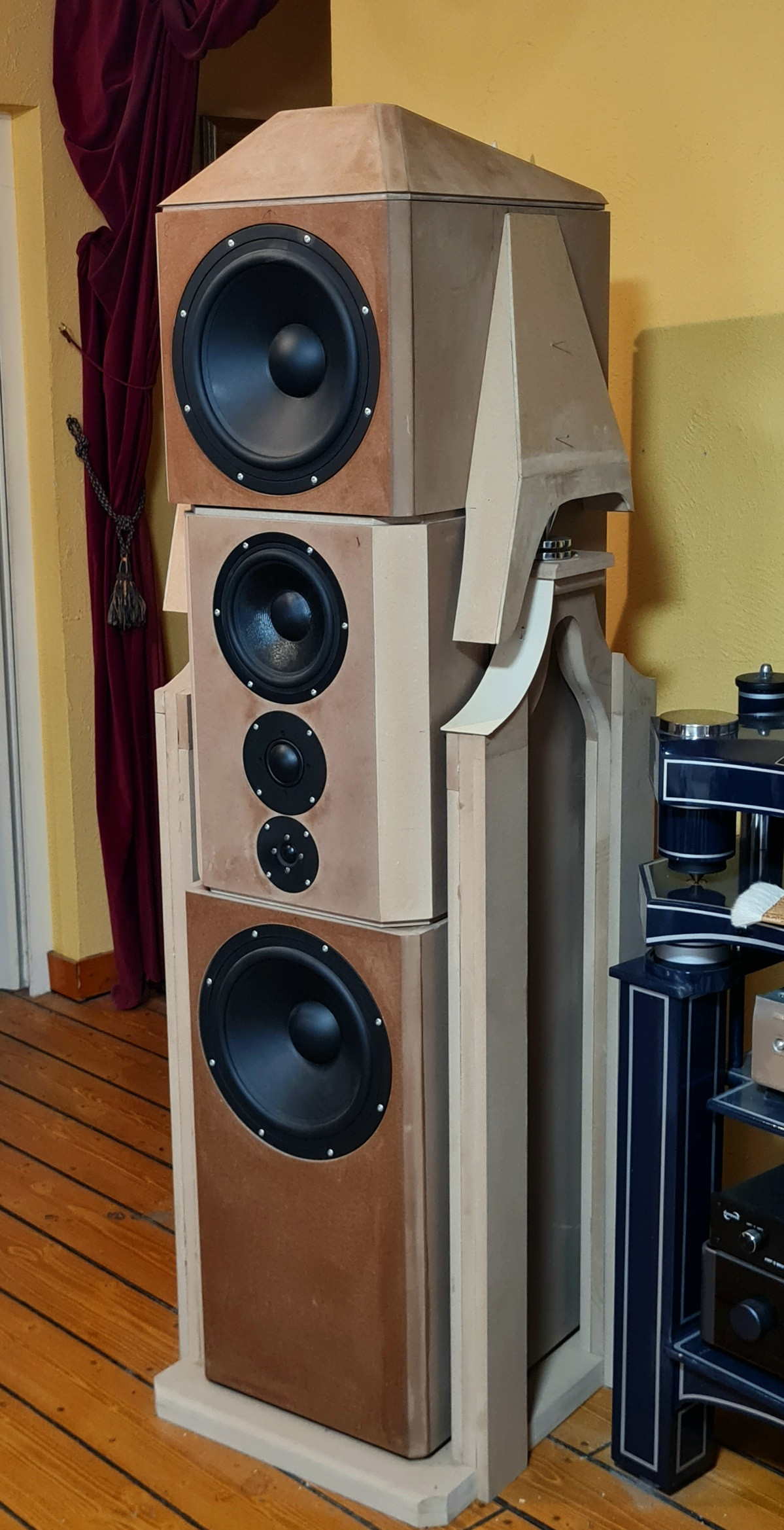

    So neues zu unserer Phönix.
    Ich hab die ganze Zeit immer gewerkelt und an der Weiche gefrickelt und versucht meine neusten Erkenntnisse einzubauen. Mein Bruder hat derweil an der Optik gewerkelt und seine „Abkopplung“ gebastelt. Die wird natürlich noch für die Optik furniert. Ist Box ist im gesamten leider immer noch im "Rohbau"
    Klicke auf die Grafik für eine vergrößerte Ansicht  Name: 0 Phönix im Bau.jpg Ansichten: 0 Größe: 588,8 KB ID: 719070
    Mein Augenmerk habe ich diesmal auf zwei Sachen gelegt. Gutes Phasenverhältnis und Entlastung der einzelnen Wege. Die Weiche ist etwas überkomplex geworden, aber ich denke das Ergebnis stimmt soweit. Vielleicht werd ich aber auch bald wieder über mein "Konstrukt" lachen.
    Mittlerweile ist im Tiefton eine Jantzen 8,2mh (1.6mm 0,87ohm) Luftspule im Einsatz und der GF200 läuft nur mit 80uF so das er etwas höher getrennt ist sowie mit RCL Gliedern im Hochton leicht abgesenkt. Er läuft von ~300-1100hz
    Der G50 hat auch 2*RCL um ihn sowohl „oben“ wie „unten“ zu entlasten. Ist fast schon nur ein Füllstoff zwischen HT und TMT. Er arbeitet derzeit von ~1100-3200hz
    Der G20SC ist bei 3200hz angedockt
    Im gesamten hat sich durch die vielen Maßnahmen der Wirkungsgrad oberhalb von 500hz reduziert und der Lautsprecher hat einen leicht abfallenden FG vom Bass zum Hochton.
    Wenn ich die Weiche nicht wieder stark umbaue, könnte man noch schaltbare Varianten einbauen:
    Wahl zwischen 4,7uf und 6,8uf im Hochton
    Eine weiter Jantzen Spule mit 1,6mm Eisenkern im Bass (8,2mh / 0,25 Ohm( . Das würde den Bass unter 80hz deutlich pushen.
    Die Luftspule im Bass war ein Experiment und ist eher fragwürdig. Würde wir eher nicht mehr kaufen. Glaube nicht das man klanglich irgendwelche Vorteile hat.
    Dann schwebt mir auch vor noch die DSM50FFL zu testen. Eventuell auch nochmal die K25SC

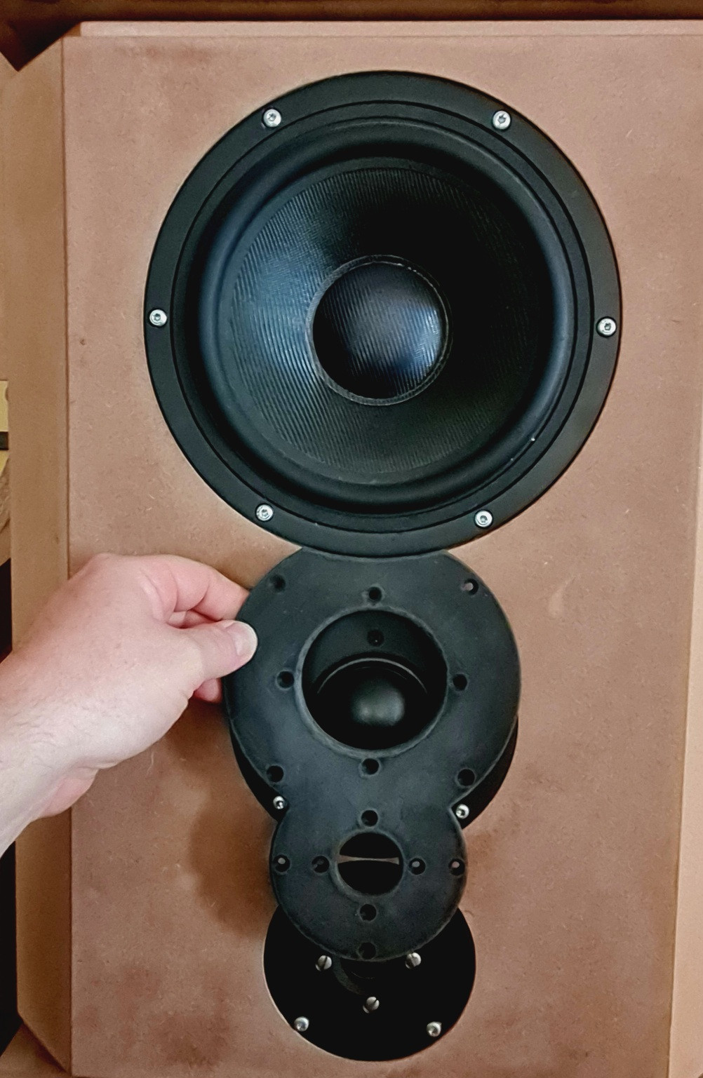

    Das Mitteltongehäuse wird irgendwann auch nochmal neu gebaut. Ich hab mir eine Blenden für G50 und SC20 mittels 3D Druck machen lassen um den Mittelton ganz dicht zusammen zu rücken.Diese muss aber noch verbessert werden. Fasen sollen dann 8cm Breit werden und rund ausgeführt.
    Klicke auf die Grafik für eine vergrößerte Ansicht  Name: 20240415_163914.jpg Ansichten: 0 Größe: 332,8 KB ID: 719073

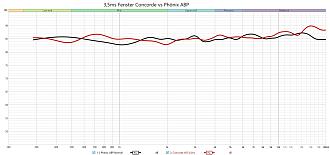

    Finde die Box klingt sehr gut und feinauflösend. Sogar besser als unsere Concord WG(passiv ohne EQ). Im Bass ist sie dann natürlich wesentlich schlagkräftiger was aber ja auch klar ist. Auch füllt sie den gesamten Raum mit ihrem Klang da sie unter Winkel kaum Einbrüche hat.

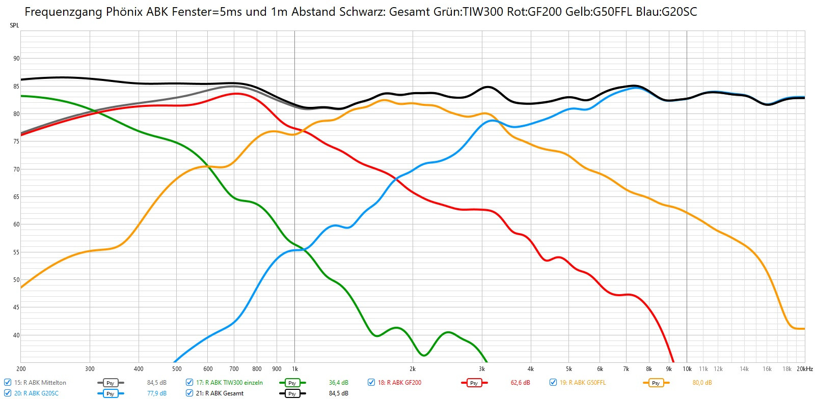

    Die Messungen sind natürlich jetzt keine perfekten Labormessungen und ich hoffe ich habe im Setup keine Fehler eingebaut.Ich bin ja auch noch Anfänger. Scheint aber alles plausibel und ich hab geschaut immer die gleiche Aufstellung bei den Messungen zu haben. Mikrofon ist von HIFI Selbstbau kalibriert und 2-Kanal mit einer Focusrite 2i2

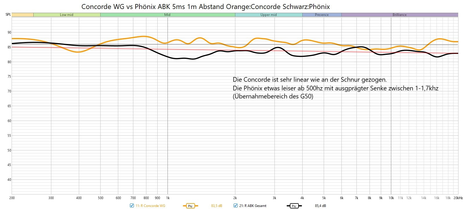

    Frequenzgang mit einzelnen Chassis mit 5ms Fenster um den Raum auszublenden
    Der Spitze bei 3100hz dürfte eine Kantenreflextion der Schallwand sein.
    In diesem Setup hat sie ein deutliche Senke zwischen GF200 und G50. Aber ich denke es ist schöner die beiden hier etwas ausseinander zu ziehen.
    Klicke auf die Grafik für eine vergrößerte Ansicht  Name: 1 ABK Frequenzgang Einzeln und Gesamt 5ms inkl TIW300.jpg Ansichten: 0 Größe: 315,2 KB ID: 719071

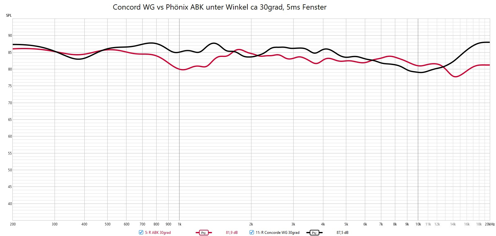

    Mit der Concorde WG verglichen, wie man sieht ist sie ab 500hz etwas lauter und sehr linear. Die Phönix ist im Hoch-/Mittelton etwas zurückhaltender und leicht abfallend.
    Klicke auf die Grafik für eine vergrößerte Ansicht  Name: 1.10FG Concorde WG vs Phönix ABK 5ms + Hilfslinien.jpg Ansichten: 0 Größe: 271,6 KB ID: 719072
    Beide unter ~30grad Winkel. Die Concorde bleibt bis 6khz linear und bricht dann im HT leicht ein . Der Gf200 wird auch etwas leiser da er schon minimal bündelt. Die Winkelmessung ist leider etwas wage. Ich habe hierzu das Mikrofon umpositionieren müssen.
    Klicke auf die Grafik für eine vergrößerte Ansicht  Name: FG 30grad Concorde WG vs Phönix ABK.jpg Ansichten: 0 Größe: 248,9 KB ID: 719074 Klicke auf die Grafik für eine vergrößerte Ansicht  Name: ABK Phönix FG unter Winkel.jpg Ansichten: 0 Größe: 286,5 KB ID: 719075

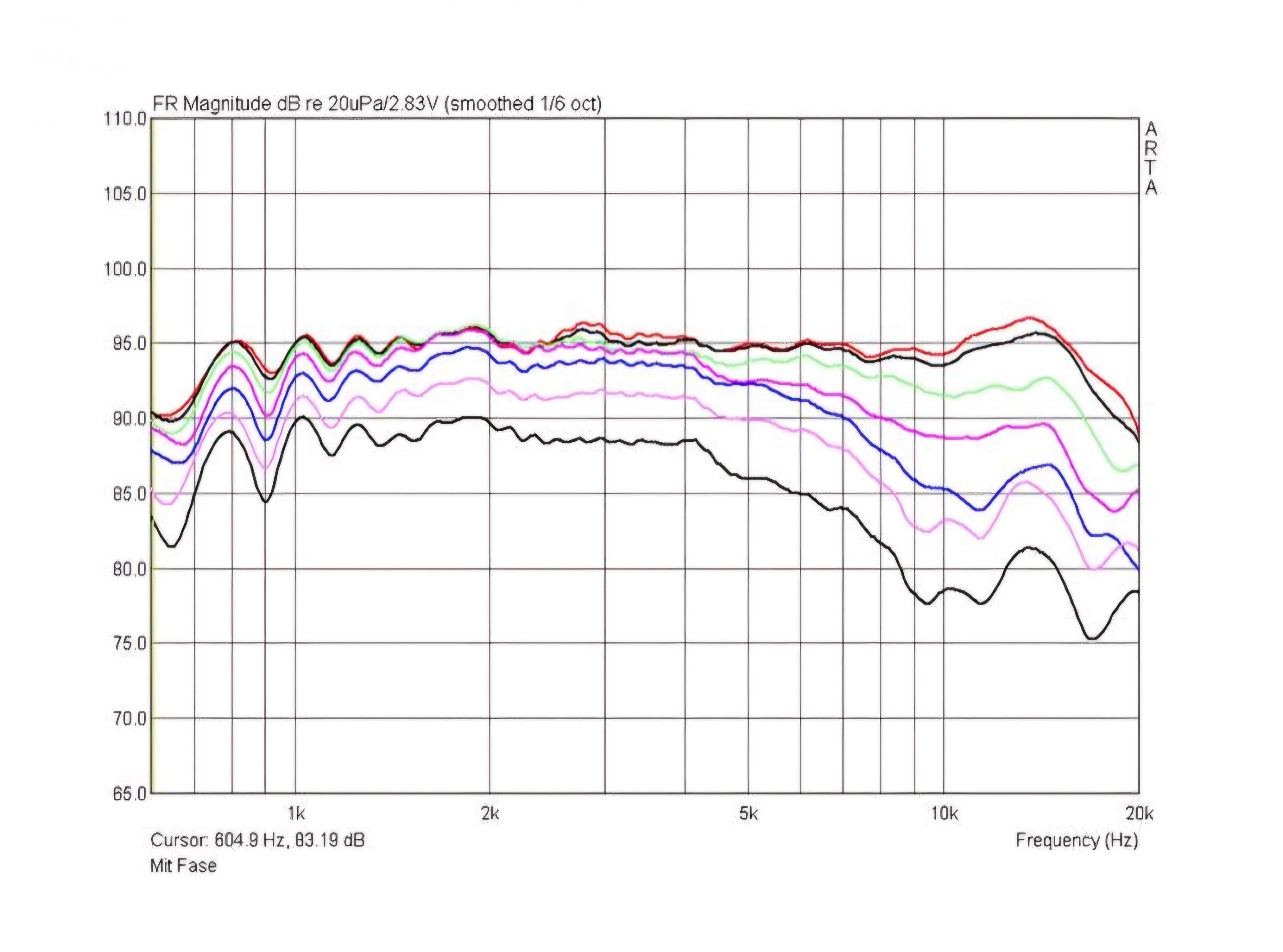

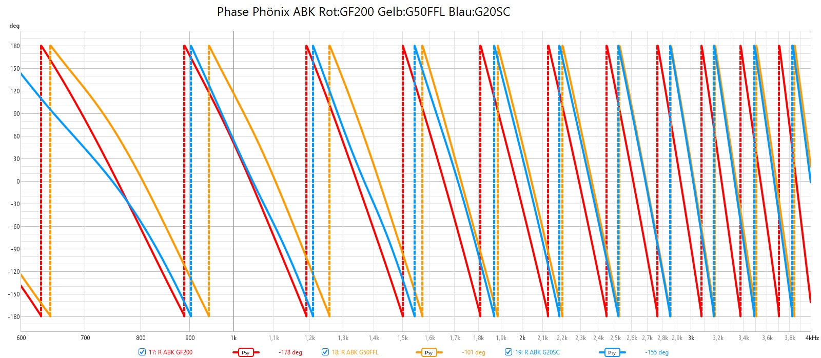

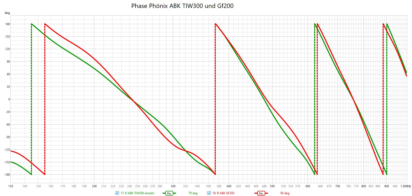

      Phase im Bass und Hoch-/Mittelton
Name: 4 Phase Phönix ABK Bass TIW300 u Gf200.jpg
Ansichten: 526
Größe: 320,3 KB
ID: 719077 Klicke auf die Grafik für eine vergrößerte Ansicht
Name: 4.1 Phase Phönix ABK.jpg
Ansichten: 476
Größe: 440,3 KB

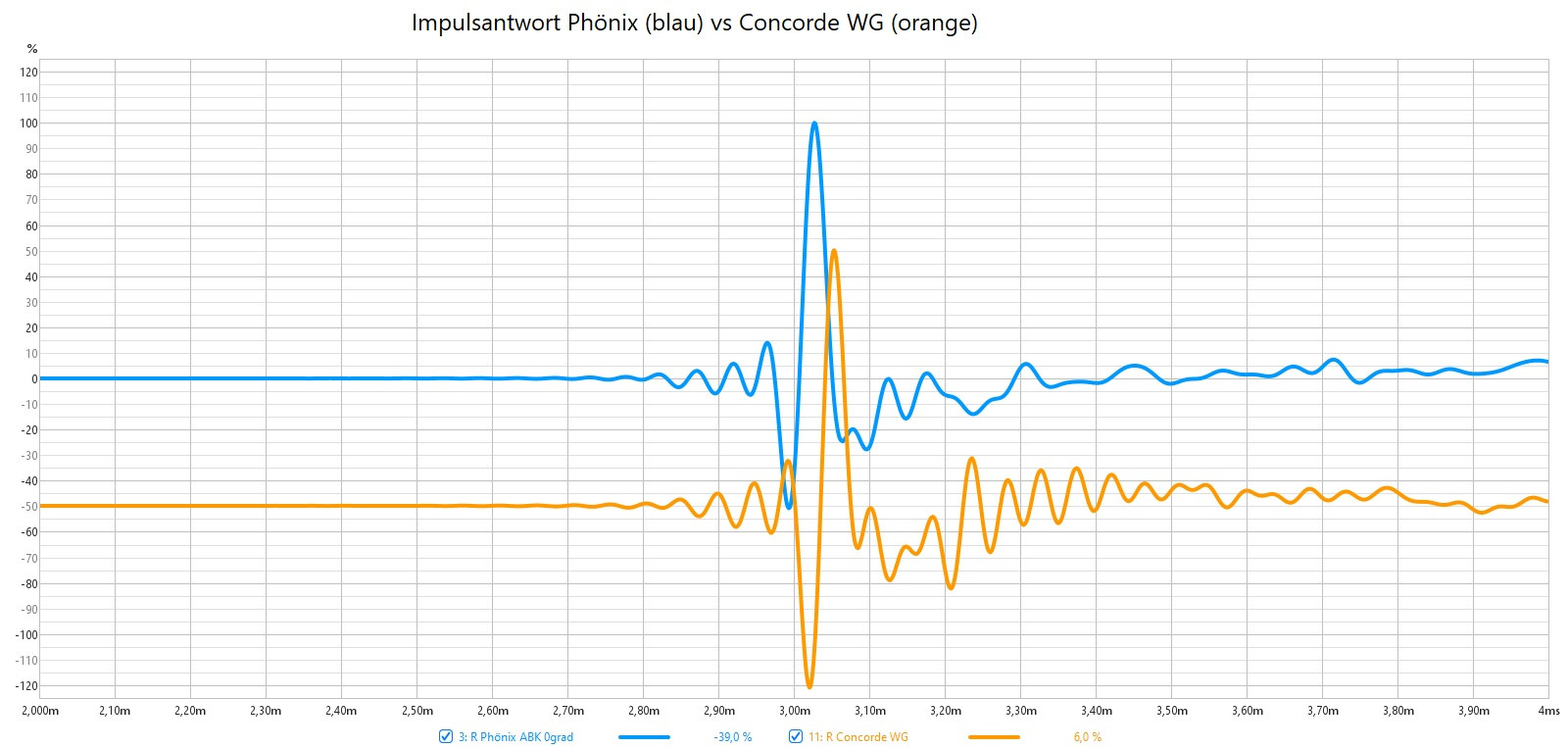

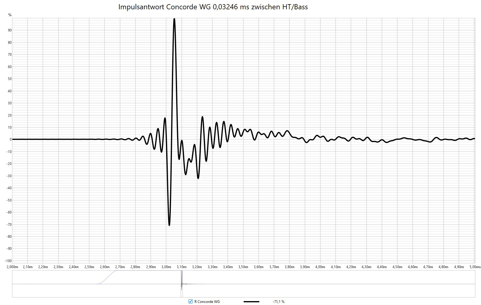

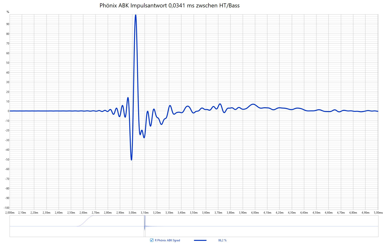

      Die Impulsantwort von Phönix und Concord WG. Denke das sieht gut aus.
Name: 5 Phönix ABK Impulsantwort.jpg
Ansichten: 496
Größe: 383,8 KB
ID: 719080 Klicke auf die Grafik für eine vergrößerte Ansicht
Name: 5.1 Concorde WG Impulsantwort 2.jpg
Ansichten: 500
Größe: 374,7 KB
ID: 719081 Klicke auf die Grafik für eine vergrößerte Ansicht
Name: 5.2 Impulsantwort Phönix ABK vs Concorde WG.jpg
Ansichten: 483
Größe: 247,2 KB

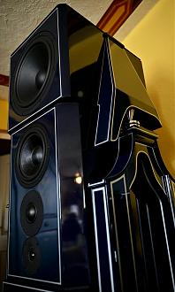

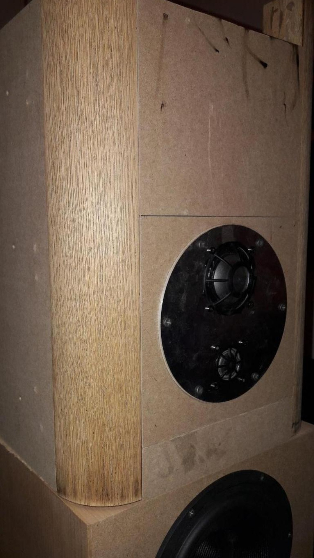

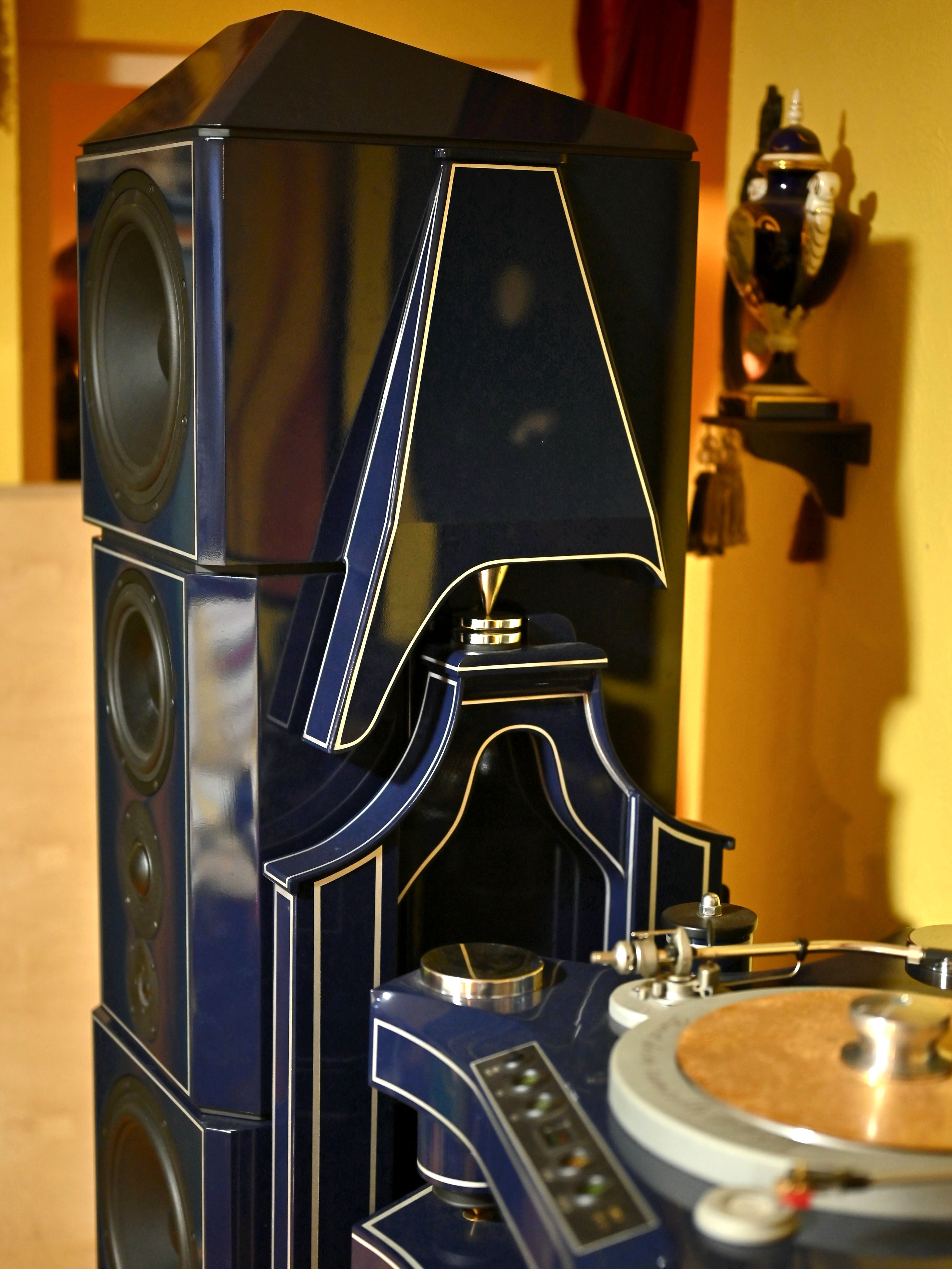

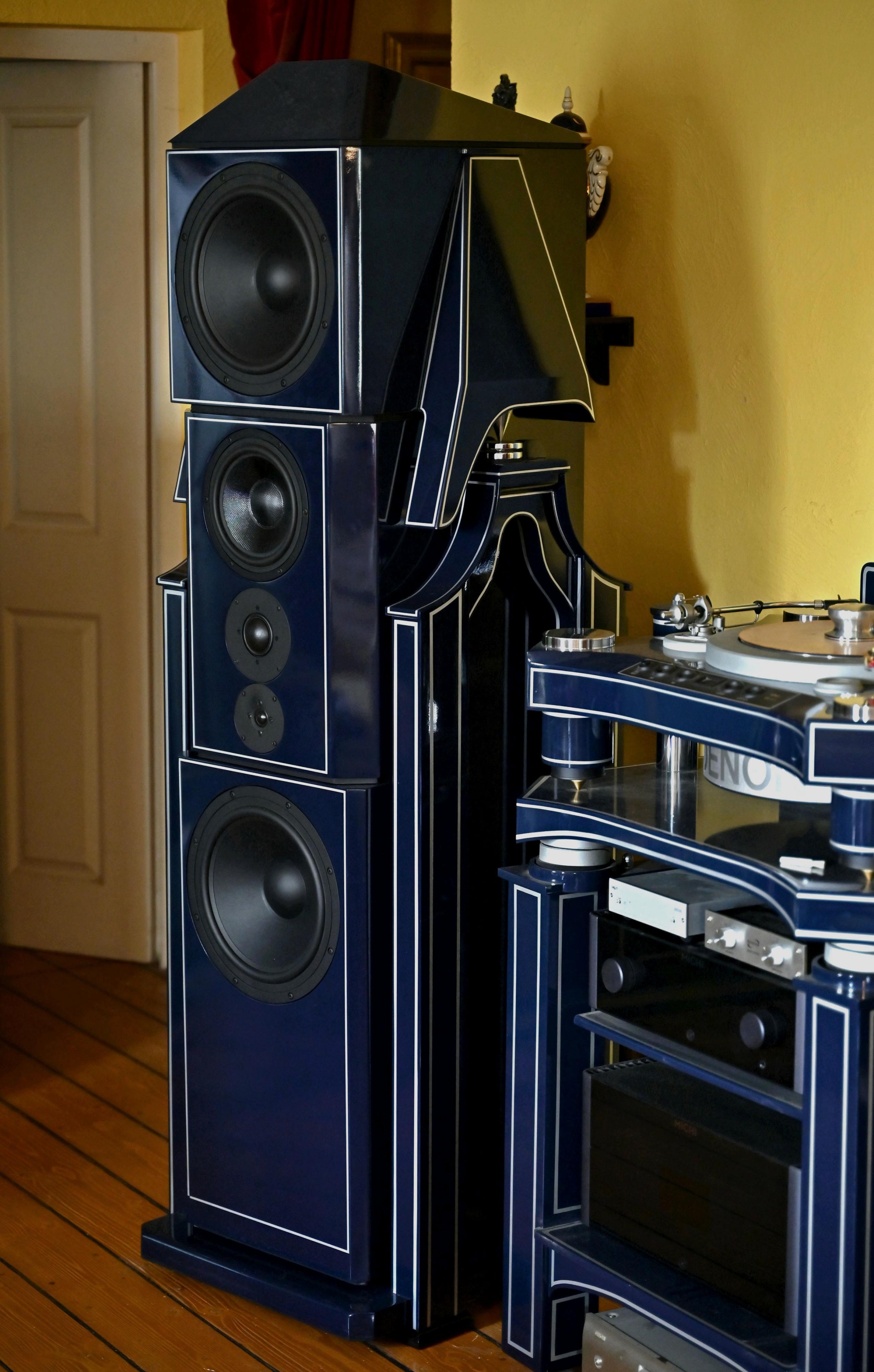

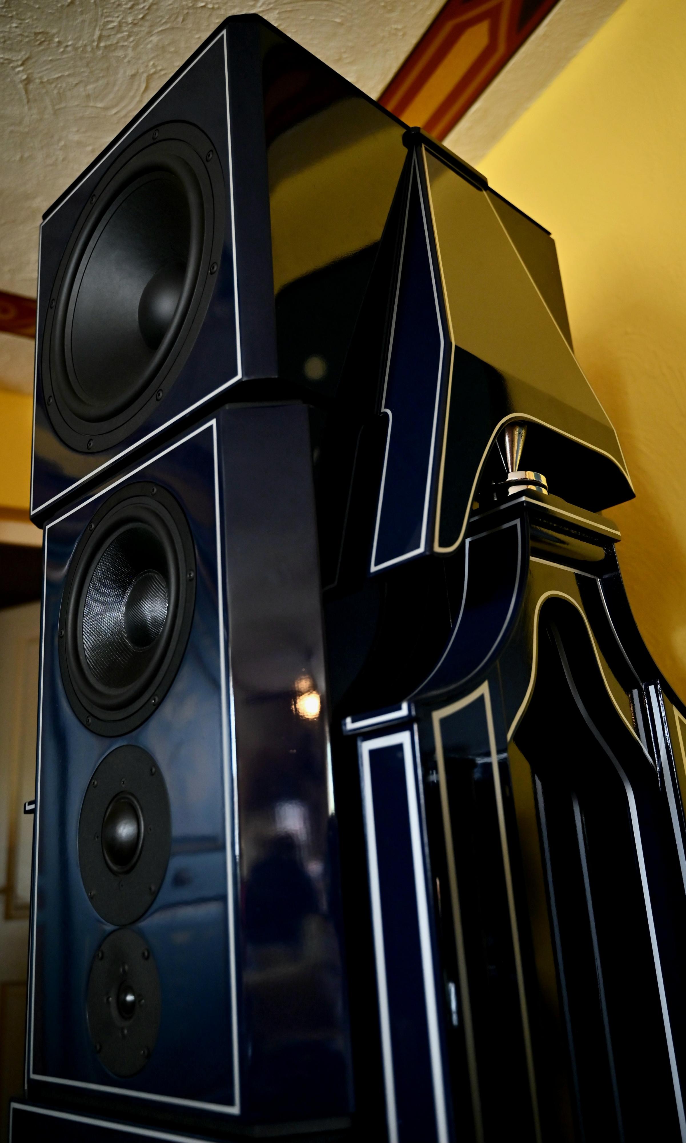

        Ein kleines Update zum aktuellen Stand.
        Mein Bruder hat die Zeit im Urlaub genutzt und die Boxen fertig gebaut und lackiert.
        Das Design find ich ja Klasse. Angesprochen das diese ganz gut aussehe reagierte er etwas komisch…
Ansichten: 349
Größe: 733,3 KB
        Hat schon etwas monumentales/ Kathedralenartiges​
        Da hat mein Bruder schon abgefahrene Ideen

        Die Boxen sind Schwarzblau. Auf den Bildern sticht das blau etwas heraus

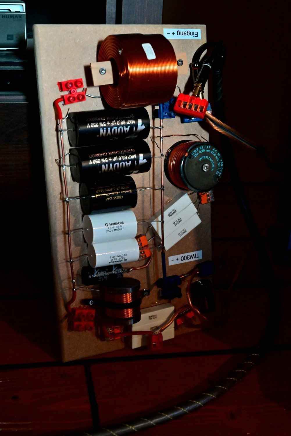

        Hier meine Bassweiche, die erfüllt natürlich optisch nicht ganz die Standards hier. Ich hab die aber geschwind an einem Abend nach dem Urlaub zusammengelötet weil mein Bruder wollte die Box wieder laufen haben. Diese kommt dann in ein Kästchen mit äußeren anschlüssen an der Wand. Dann auch im Stil der Box und des Hifiracks.
        Ich wundere mich noch immer über die Bassdynamik... Ausgehend von einem bekannten östereichischen Youtubers müssten die Frequenzen sich bei den ganzen Spulen eigentlich tot "wobbeln" und ins Nirvana verschwinden
        Eventuell machen wir sie mal später auf ein Echtholzbrett und löten von hinten so das diese auch optisch vorzeigbar ist. Aber im Moment will ich alles noch leicht editierbar haben
        Die Mitteltonweiche ist noch immer ein Wagoklemmen-Konstrukt im Häubchen auf der Box...
        Den Klang finde ich hervorragend. Seidig und trotzdem hoch dynamisch mit riesen Fundament. Sie ist natürlich auch sehr warm abgestimmt und der Bass sehr betont.
        Zwei 30er zu bändigen, wenn man die Weiche etwas aufwändiger baut ist auch fast nur aktiv zu machen. Aber das muss sie auch nicht. Ich bin auch Bassmann. Richtig zur Sache geht sie erst ab 60hz

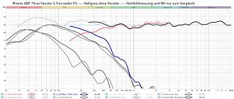

        Gleich noch einige aktuellen Messungen.
        • DanielK78
          • 11.03.2021
          • 526
          #79

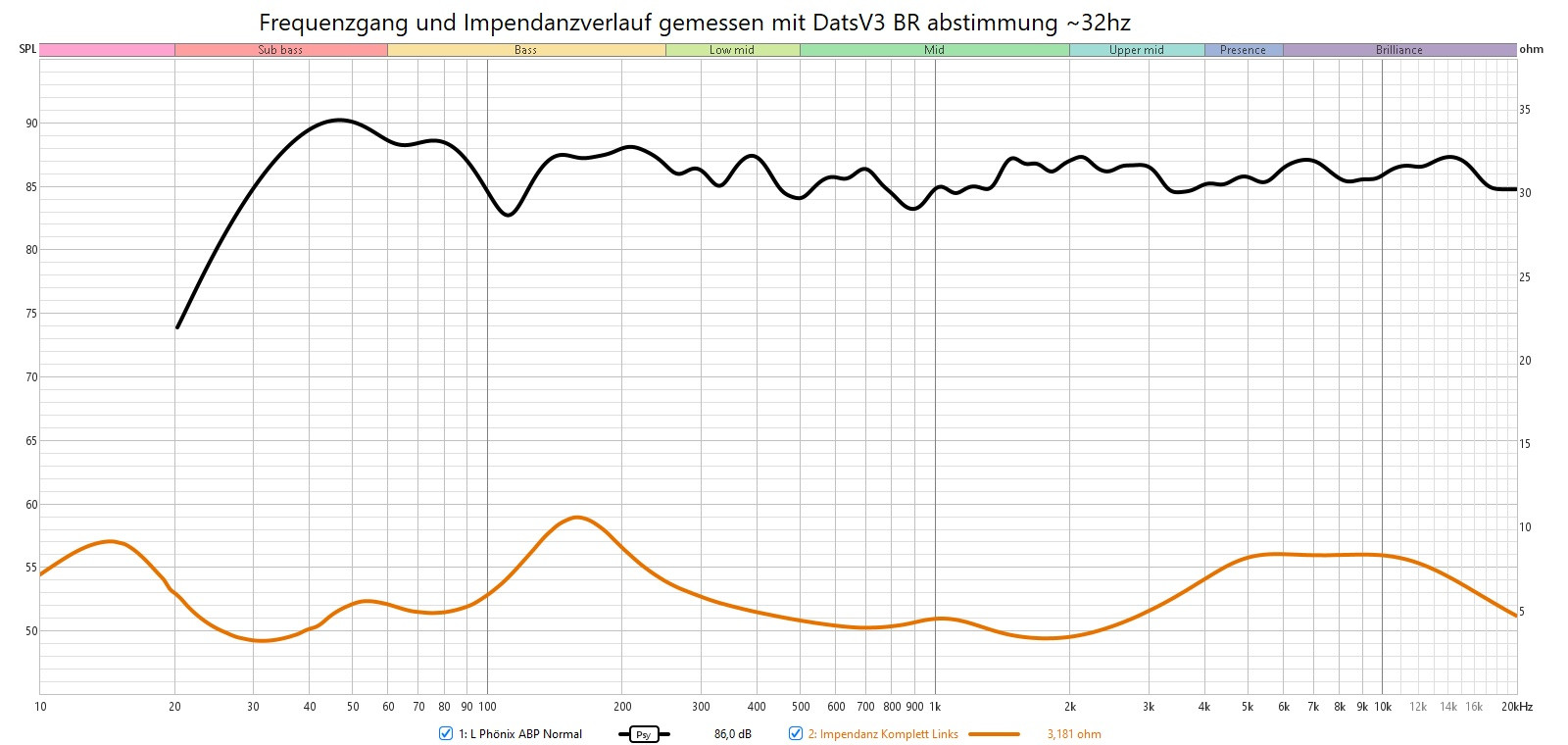

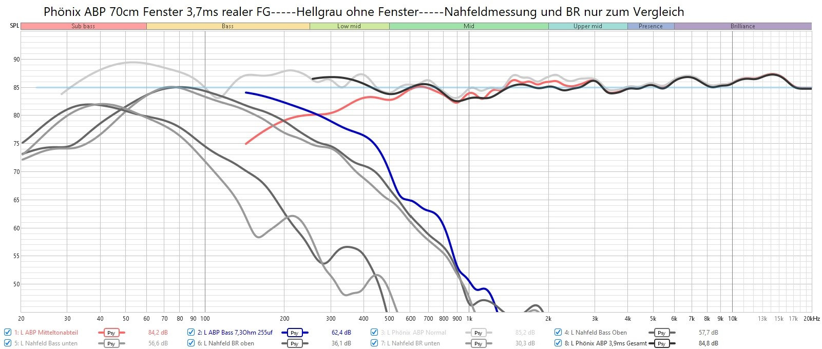

          Klicke auf die Grafik für eine vergrößerte Ansicht  Name: Phönix ABP Frequenzgang Gesamt inkl BR Nahfeld No2.jpg Ansichten: 0 Größe: 273,0 KB ID: 722577
          Frequenzgang ist im Präsenzbereich recht linear.
          Die schwarze Linie ist mit Zeitfenster ohne Reflextionen dargestellt aus 70cm.
          Rote und Blaue Linie: Bass und Mitteltoneinheit mit etwas längerer Zeit damit man den Übergang sieht.
          Hellgrau mit langem Zeitfenster .

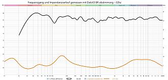

          Die Nahfeldmessungen vom Bass und BR-Kanal sind nur zur Veranschaulichung eingefügt und nicht korrekt eingepegelt.(Bin ich zu blöd für )
          Ganz interessant ist die Eigenresonanz vom unteren geraden Bassreflexkanal bei 215hz und entsprechend 430hz. Das tritt beim oberen mit 90 Grad Abwinkelung nicht auf. Der untere wirkt auch auf 100l und ist dimensioniert wie bei der Atlas Compact
          Klicke auf die Grafik für eine vergrößerte Ansicht  Name: ABP FG inkl Impendanz.jpg Ansichten: 0 Größe: 254,7 KB ID: 722578
          Impedanzerlauf
Name: Concord WG 4,5ms vs. Phönix ABP 3,5ms.jpg

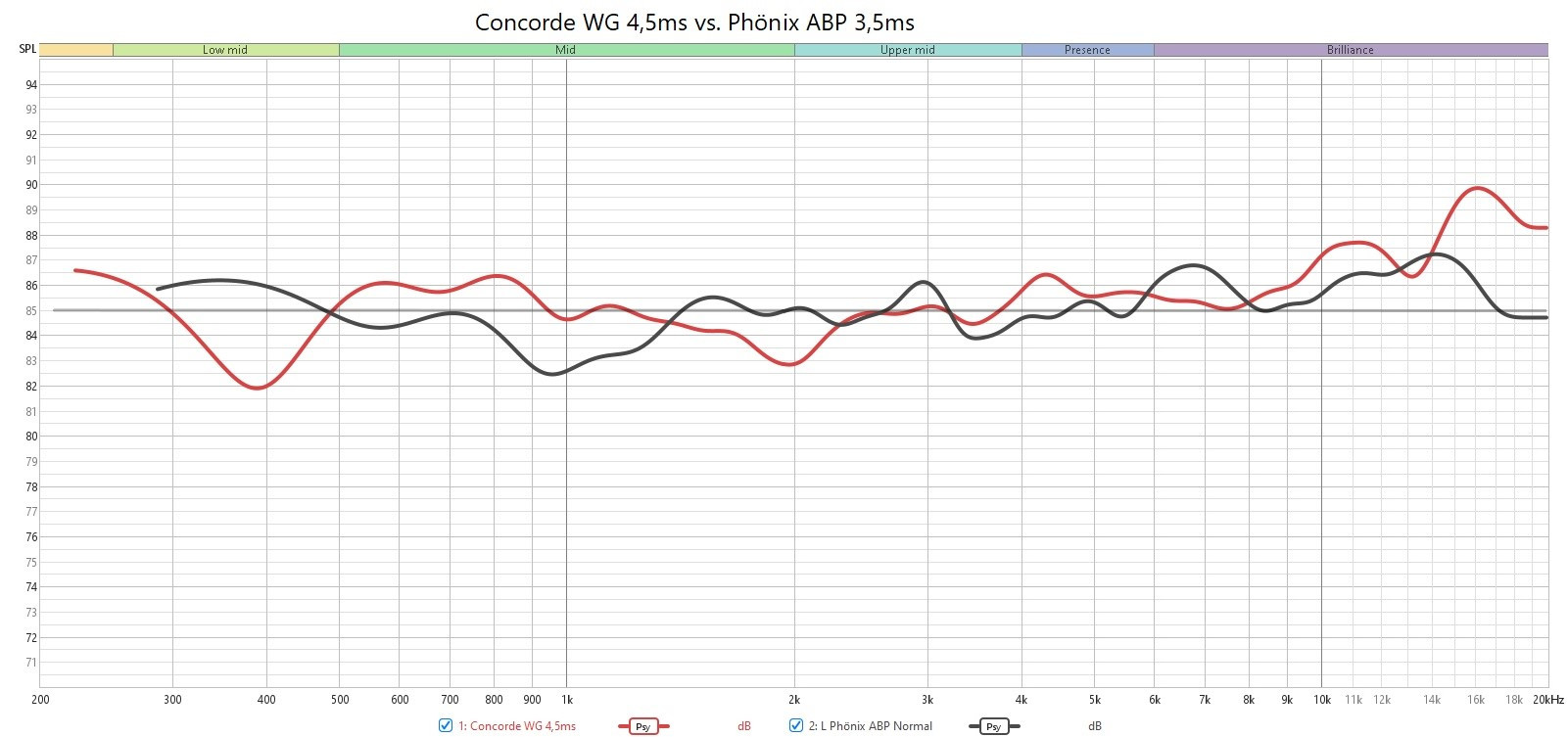

          Frequenzgang im Vergleich zur Concorde beide auf 85db eingepegelt und gefenstert ohne Raumreflextionen.
          Die Concorde ist in diesem bereich 2db lauter.

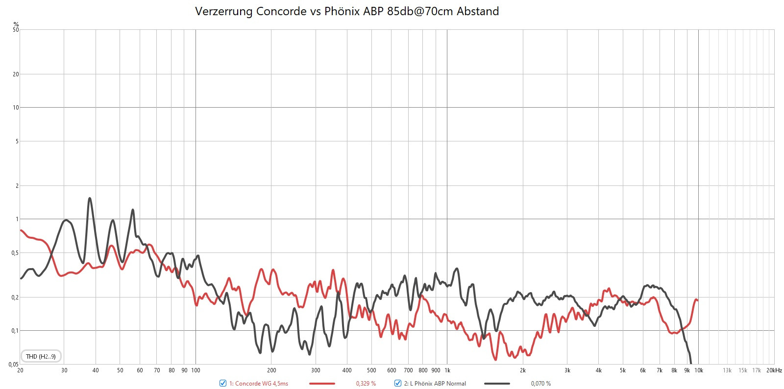

          Klicke auf die Grafik für eine vergrößerte Ansicht  Name: Verzerrung Concord WG vs Phönix ABP.jpg Ansichten: 0 Größe: 183,4 KB ID: 722575
          Verzerrungen im Vergleich zur Concorde WG bei 85dB aber 70cm Entfernung. Concorde ist etwas besser im Hochtonbereich.

            • 29079
            #80

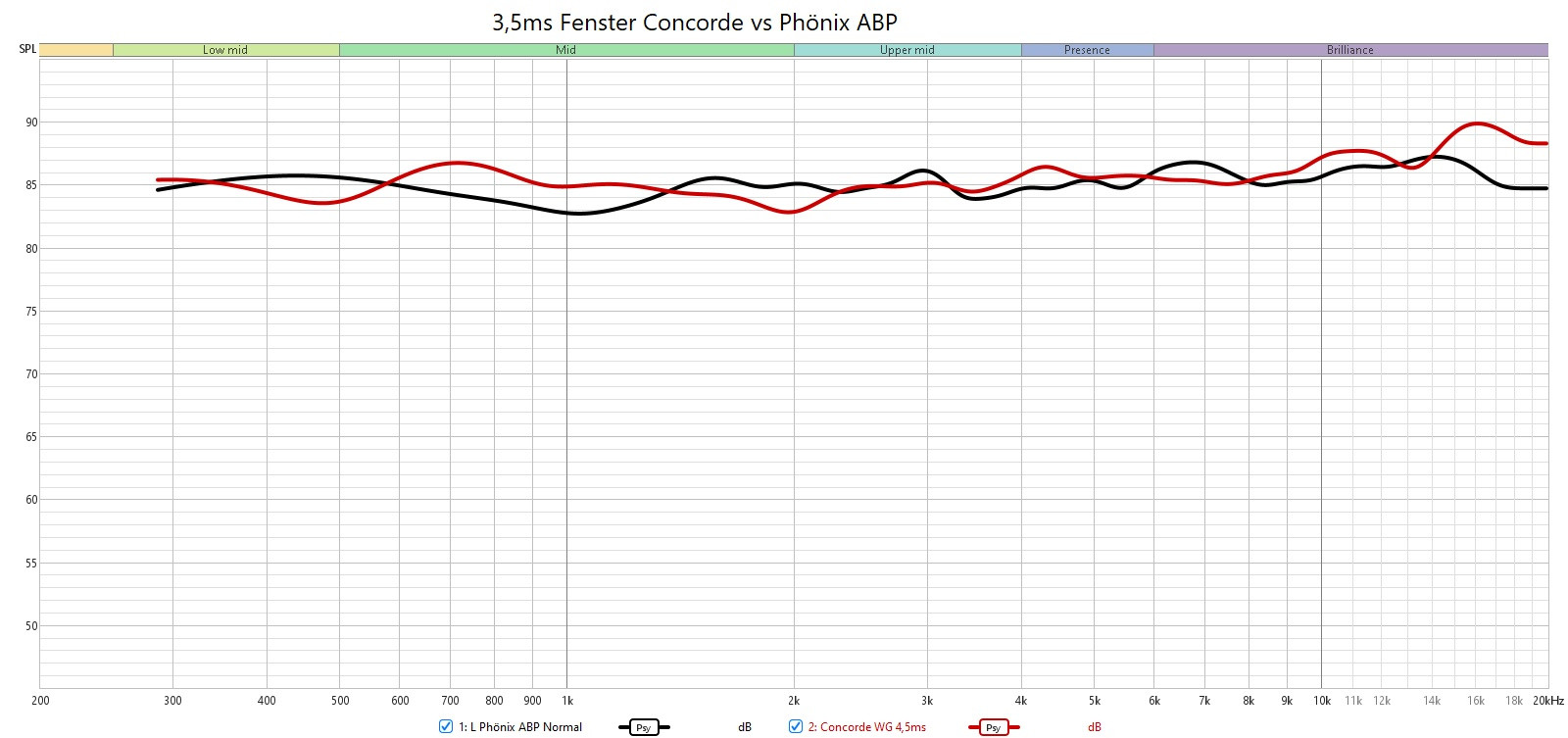

            Woher kommt denn die Delle der Con bei 400 Hz?
            Der Klirr der Con im kritischen Bereich ist geringer
            Bei 2 kHz schwächelt die Con etwas. Entspricht der Simu. Bei meiner teilaktiven ist da ein "Buckelchen" programiert.

              #81
              Schon eine erste Reflextion! Ich hab das grade gecheckt... die Fenster sind unterscheidlich!
              Dachte 4,5ms sind ok da ich die Concorde auf einem Hocker in 1m Höhe gemessen hatte. Aber da sieht man mal!
              Klicke auf die Grafik für eine vergrößerte Ansicht  Name: Concord WG 3,5ms vs. Phönix ABP 3,5ms.jpg Ansichten: 0 Größe: 226,9 KB ID: 722586
              Schwächeln würde ich die Klirrwerte bei der Concorde nicht nennen. Das ist denke ich in der Praxis jenseits von gut und böse. Ich hab mit der Concorde schon markerschütternde Pegel gefahren
                • 29079
                #82
                Aber die Messung jetzt ist prima - wie die Boxen. Wobei so große Boxen kritisch zu messen sind, weil die Chassisabstände groß sind. Wie weit weg war das Mikro? Ich weiß, wie laut die Con kann - mehr als ich vertrage (ohne Hörgerät).

                  #83
                  Ich bin auf 70cm gegangen. Die Phönix kann ich schlecht hochstellen 50cm sind denke ich zu nah. Also als Kompromiss 70cm. Die Klirrmessung sollte natürlich bei 100cm Abstand sein. Aber mir gehts nur um den Vergleich

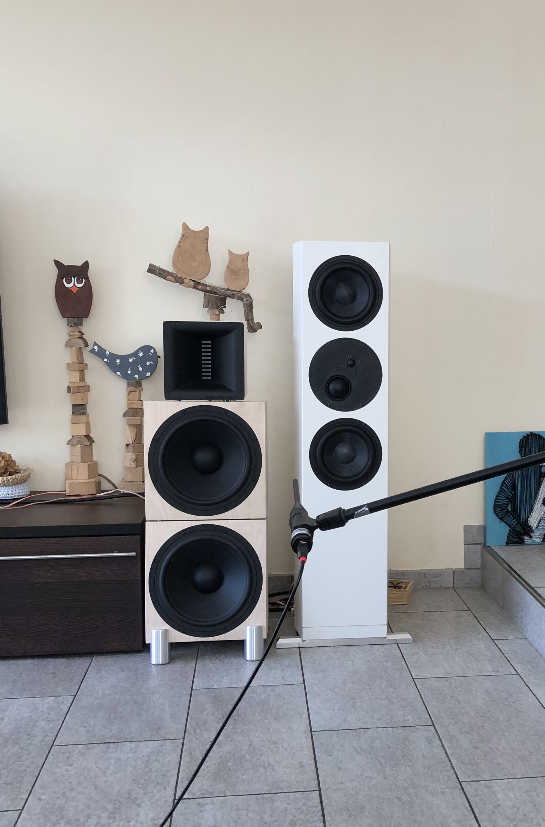

                  Ich hab grad gekuckt und bei der Concorde ist der erste Haken in der Impulsantwort bei 4,5ms. Denke 4ms sollten dann noch korrekt sein.
                    • 29079
                    #84
                    70 cm ist zu wenig, um Schallwandeinflüsse und Chassisabstände "richtig" zu messen. Aber ohne RAR wird es knifflig. Wenn es gefällt, ist alles gut.

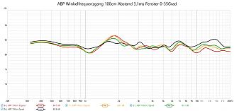

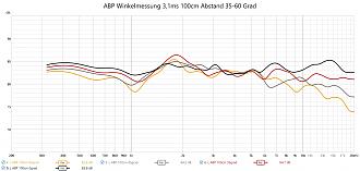

                            #88

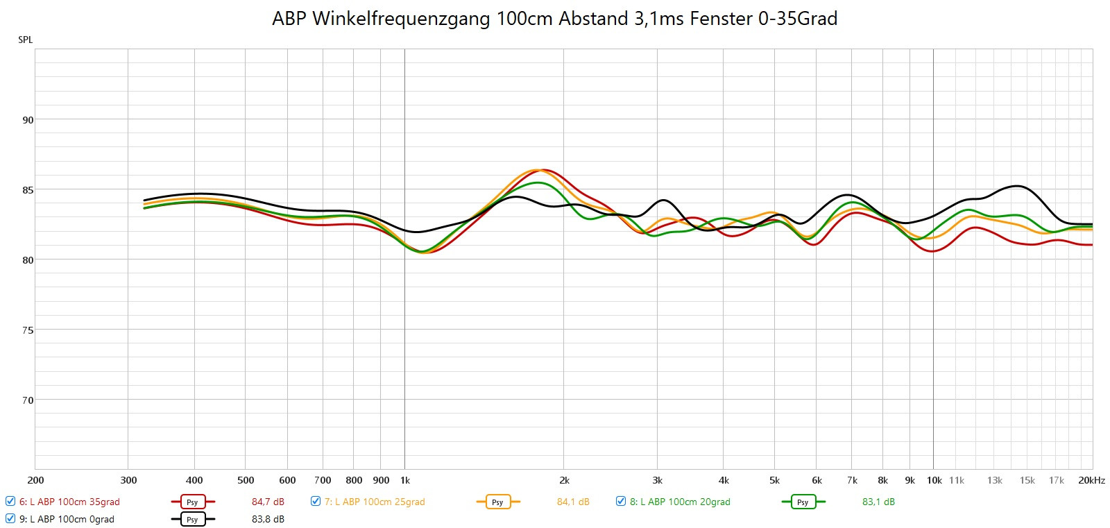

                            Meine Erfahrung mit zu Hause Quick&Dirty ist 70cm ganz gut um zu sehen wie sich der LS verhält.
                            Ich mache mal morgen bei Gelegenheit gefensterte Messungen mit 2m und 3m Abstand. Das Interessiert mich jetzt...
                            Chassis sind TIW300/ Gf200/ G50FFL/ G20sc. Die Trennung ist ~280/950/3200 hz
                            Also mal in der Praxis gesehen könnte ja vieleicht schon sein das der G20sc mal an seine Grenzen kommt. Aber ehrlich da gehen doch die Schränke auf Wanderschaft und es müsste auch ziemlich Hochtonlastig sein.
                            Denke im Prinzip ist der 20er der Schwachpunkt, deshalb hab ich auch die Trennung höher auf 280hz gelegt um ihn nochmal vom Hub zu entlasten. So dürfen die 30er auch mal etwas Musik machen.
                            Als nächstes kommt der DSM50 rein. Wir wollen sehen wie der sich schlägt im Vergleich zum G50FFL. Ich glaube der ist wirklich besser. Wobei die Box echt seidig spielt.

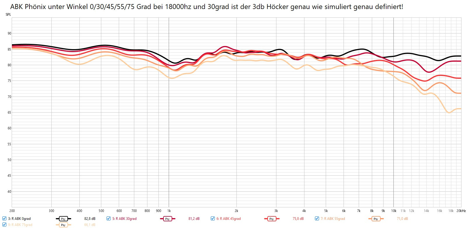

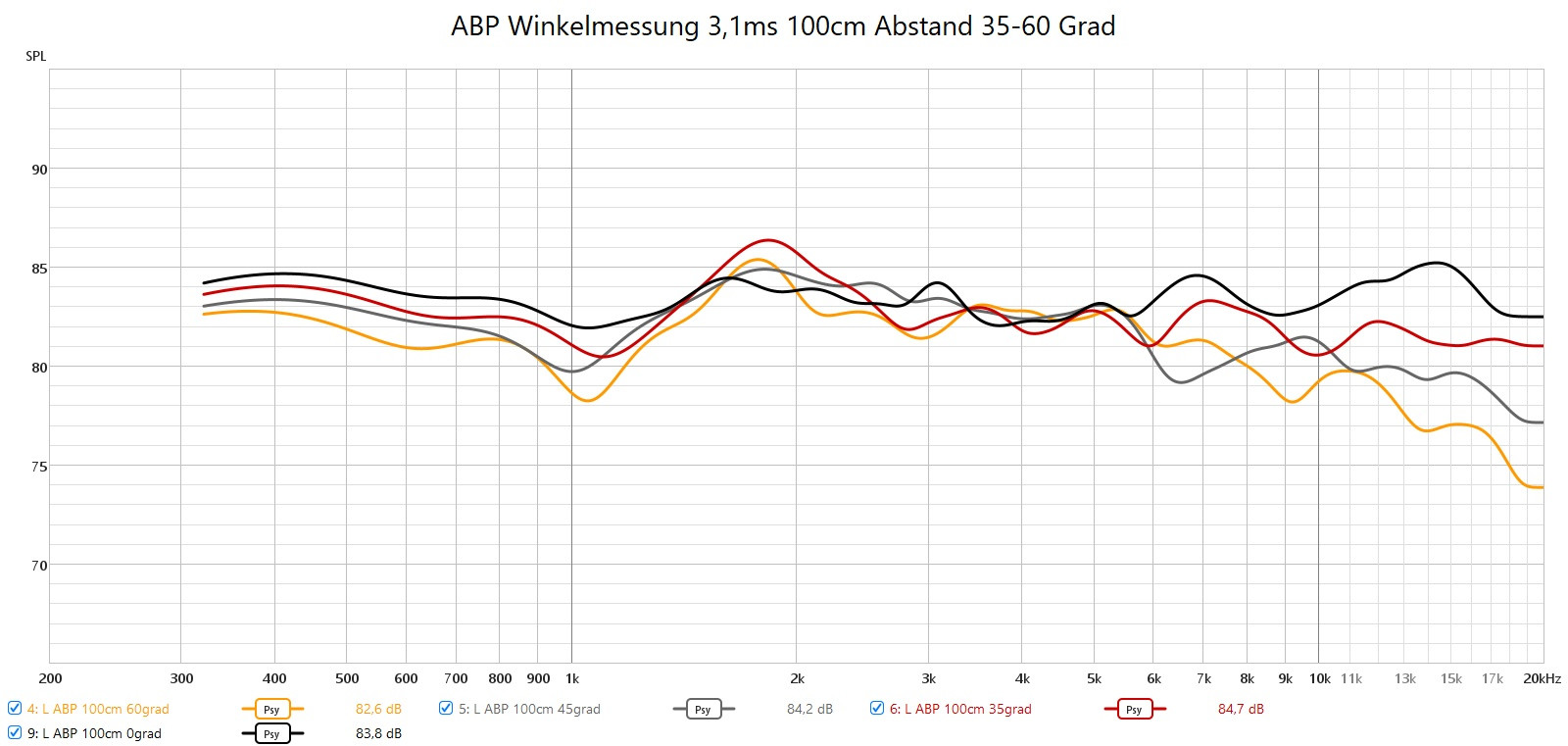

                            Hier mal Winkelmessung aus 1m Abstand und Mikro ca auf Höhe vom G50 mit 3.1ms Gate
Name: ABP Winkelfrequenzgang 100m 0-35Grad.jpg
Ansichten: 415
Größe: 207,9 KB
ID: 722600 Klicke auf die Grafik für eine vergrößerte Ansicht
Name: ABP Winkelfrequenzgang 100m 35-60Grad.jpg
Ansichten: 420
Größe: 208,7 KB
                            Erst 0-35Grad und die zweite 35-60 Grad
                            Leider hat sie bei 2000hz zwischen 20-35Grad einen kleinen Peak durch eine Kantenreflektion vom G50.
                            Wie man sieht hat sie erst bei 60 Grad einen 2dB Abfall im Grundton bis 6000hz

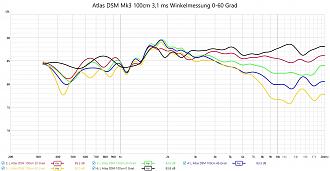

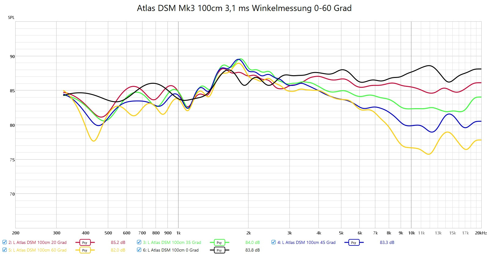

                            • GF250
                              • 29.03.2017
                              • 915
                              #89
                              Klicke auf die Grafik für eine vergrößerte Ansicht  Name: Screenshot_20240913_222402_Chrome.jpg Ansichten: 0 Größe: 525,2 KB ID: 722607 Klicke auf die Grafik für eine vergrößerte Ansicht  Name: Screenshot_20240913_223123_Chrome.jpg Ansichten: 0 Größe: 378,5 KB ID: 722605
                              Da passt was Grundlegend nicht im unteren Mitteltonbereich, das ist die Messung meiner Atlas DSM GF250, nur GF200, DSM50 und DSM25FFL, 0 - 90 Grad. Da gibt's dieses krasse Verhalten zwischen 1 und 2 kHz nicht. War die erste Messung mit an Visaton angelehnter Weiche. Ist mit 6cm Rundfase gemessen. Der DSM50 ist gut, ob besser oder einfach nur anders kann man sich raussuchen.
                              Wo steht denn dein Gehäuse bei der Messung?
                              Zuletzt geändert von GF250; 13.09.2024, 22:42.
                              • DanielK78
                                • 11.03.2021
                                • 526
                                #90
                                Grundlegend...Na dann... Meine Grafik oben hat eine Spanne von 30 dB. Die Trennung zwischen Gf200 und G50 hab ich absichtlich etwas aussereinander gezogen. Im Zweifel lieber eine kleine Senke.
                                Verstehe auch die Frage nach dem Gehäuse nicht? Es steht auf dem Boden und wird wegen 150Kg weder angehoben noch abtransportiert.
                                Was soll den Grundlegend nicht stimmen? Wegen der 2db Senke oder wegen den 2 dB peak bei 1800hz?
                                Hier mal meine Atlas DSM Mk3
                                100cm 3,1ms Fenster 0-60 Grad
                                Ist die auch kaputt?
Name: Winkelmessung 100cm UMIK2.jpg
Ansichten: 424
Größe: 239,4 KB
