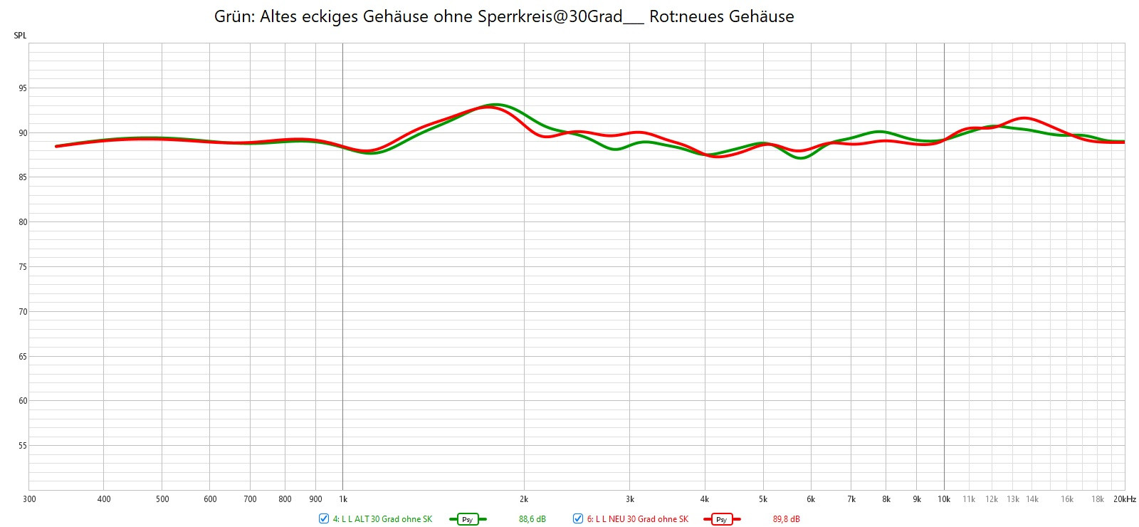

      Klicke auf die Grafik für eine vergrößerte Ansicht  Name: altes gehäuse vs neues.jpg Ansichten: 0 Größe: 224,1 KB ID: 722965
      Rot das neue Gehäuse ohne Änderung mit Mikrofon in exakt gleicher Position
      Ja die runde Variante ist etwas besser. Und ich bilde mir ein sie spielt auch etwas „weicher“. Aber das neue Gehäuse hat auch einen Fabrikneuen G20sc. Das alte Gehäuse hat ja den Ausschnitt für den Ke25sc und hier sind gebrauchte G20sc mit angepasster Frontplatte im Einsatz.
      Um das zu verbessern müsste man denke ich die Fasen noch steiler abschrägen.

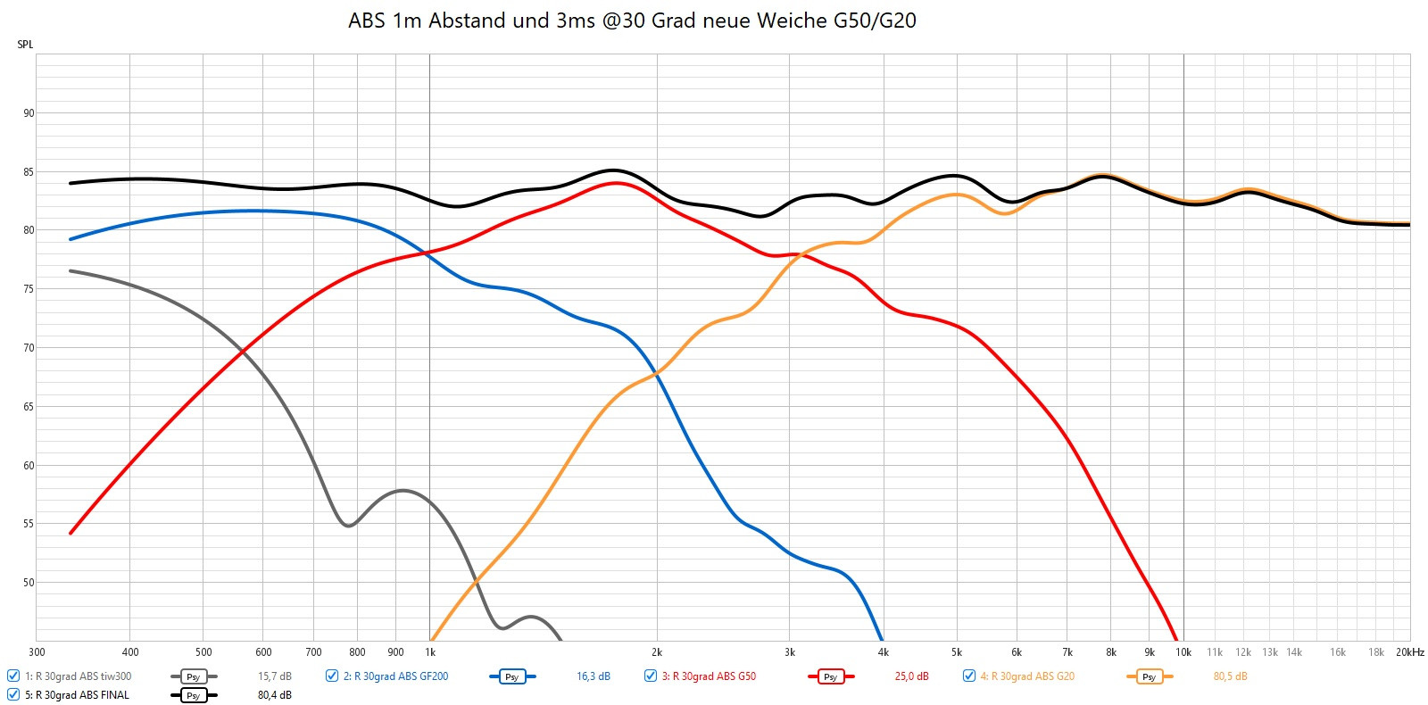

      Nachdem ich das verdaut hatte hab ich die Weiche vom G50 und G20 umgebaut.
      Denn ich hab kürzlich entweder in der HH oder einem .pdf über negative Wechselwirkungen von RCL Glieder gelesen.
      Es muss an dem RCL Glied in dieser Kombination gelegen haben, warum das nur auf Winkel diese negative Auswirkung gehabt hat??
      Jedenfalls hab ich dann erstmal teil für teil ersetzt und bei 30 Grad aufgebaut.
      Das hätte ich natürlich als erstes machen sollen… Aber ich war so überzeugt das es am Gehäuse liegt.

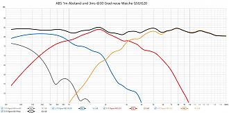

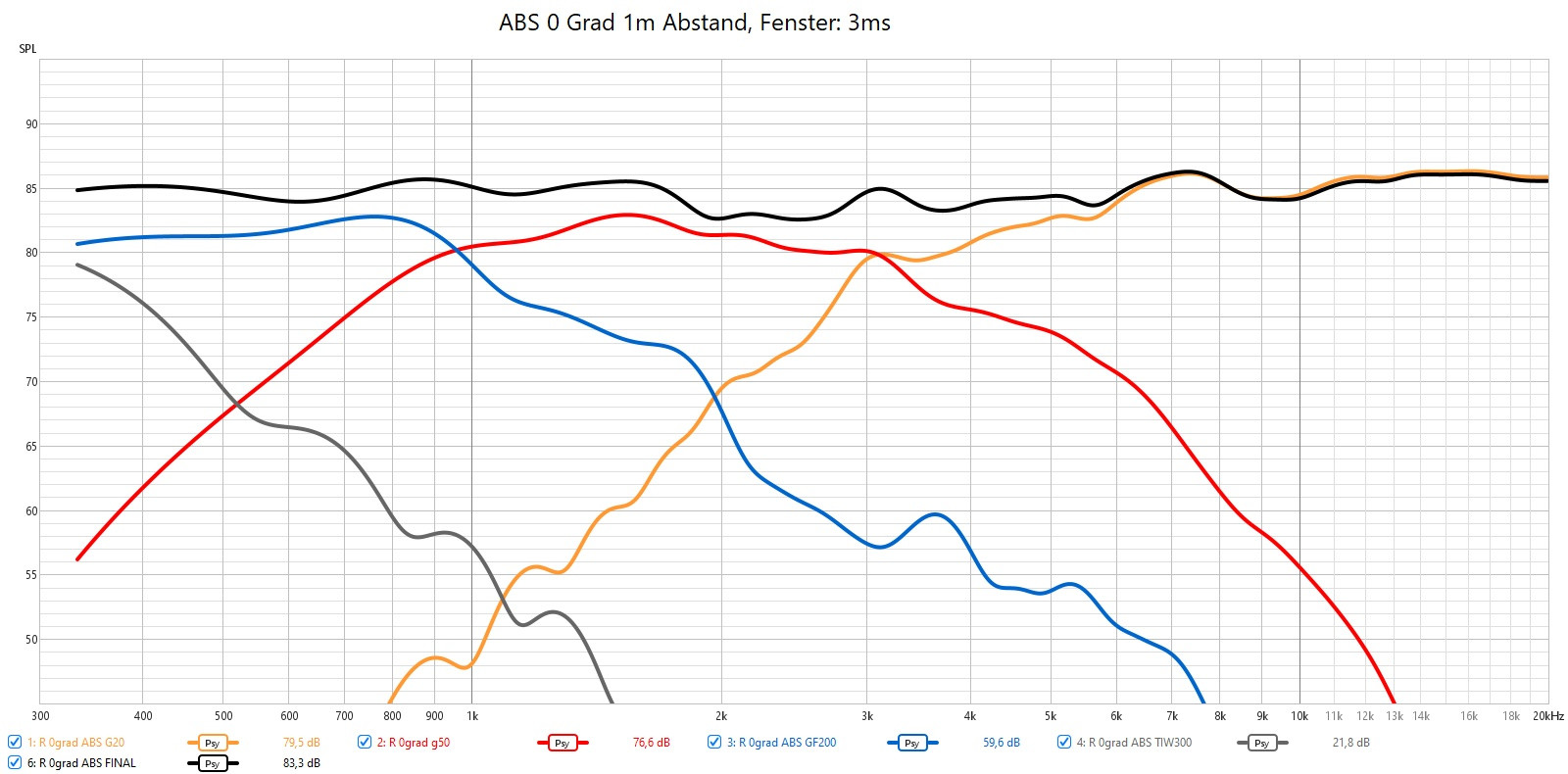

      Jetzt läuft sie so ohne Sperrkreis und Firlefanz:
      Klicke auf die Grafik für eine vergrößerte Ansicht  Name: ABS 0 GradV2.jpg Ansichten: 0 Größe: 263,0 KB ID: 722964
      Auf Achse
      Klicke auf die Grafik für eine vergrößerte Ansicht  Name: ABS 30 Grad V2.jpg Ansichten: 0 Größe: 266,0 KB ID: 722963
      Und auf 30 Grad

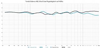

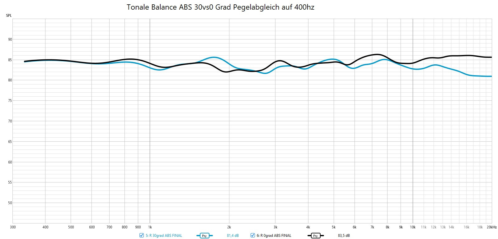

      Klicke auf die Grafik für eine vergrößerte Ansicht  Name: Tonale Balance ABS 30 vs 0 Grad.jpg Ansichten: 0 Größe: 220,2 KB ID: 722962
      Ich hab die 30 Gradmessung bei 400hz zum Angleichen um 0,4 db angehoben.
      Denke das haut ganz gut hin. Tonal ist sie so natürlich jetzt erstmal etwas hell weil ich geschaut habe es schön flach hinzubekommen.
      Ich werde den G20sc später denke ich noch etwas höher trennen.
      GF250 Kritik/Anmerkung war also ein Volltreffer

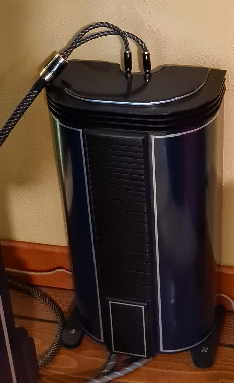

        Sieht doch prima aus. Die Rundung müsste etwas größer sein, aber was ist schon perfekt.
        • Opelfreak
          • 10.01.2010
          • 458
          Vielleicht könnte man sich hiervon etwas ableiten?
          Da scheint eine Menge getüftelt worden zu sein.

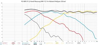

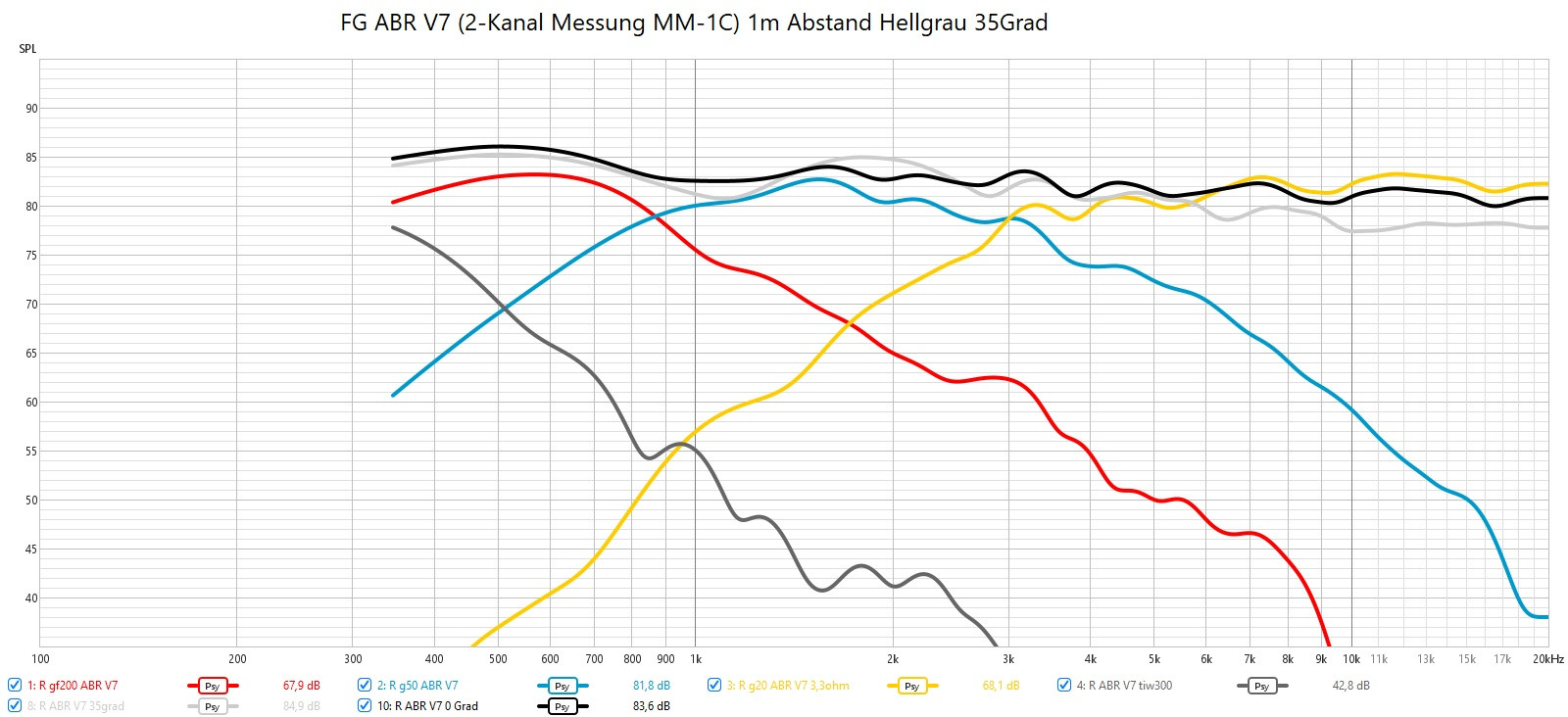

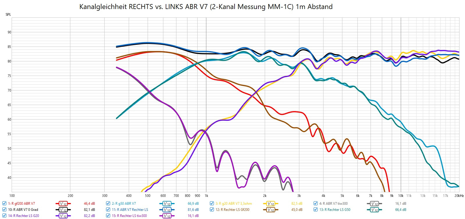

              Ich hab heute meinen 2-Kanal Aufbau mit dem Focusrite 2i2 getestet. Hab die Soundkarte mit einem Fosi BL20C verbunden, kalibriert und als statisches Setup in einem Werkzeugkasten platziert so das die Regler nicht bewegt werden können. Ich denke ich bau mir da noch was aus MDF. So das Transport inkl. Laptop und Messung aus einer Hand geht. Am besten wie ein kleines Tischchen.
              Zum Vergrössern auf das Bild klicken
              Klicke auf die Grafik für eine vergrößerte Ansicht  Name: FG  ABR V7 (2-Kanal Messung MM-1C) 1m Abstand  Hellgrau 35Grad.jpg Ansichten: 0 Größe: 281,7 KB ID: 723604
              Frequenzgang in 1m Abstand (wie alle Messungen)
              35 Grad ist Hellgrau
              Wieso gibts diese Auslöschung in dir Summe ab 8000hz?

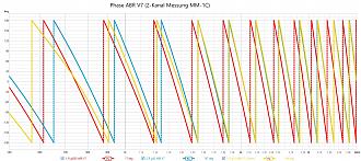

              Klicke auf die Grafik für eine vergrößerte Ansicht  Name: Phase ABR V7 (2-Kanal Messung MM-1C).jpg Ansichten: 0 Größe: 427,6 KB ID: 723607
              Phase von Gf200/G50/G20sc

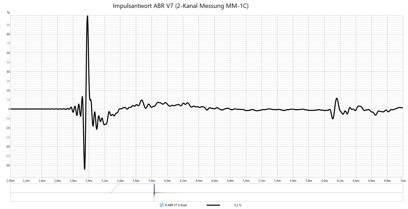

              Klicke auf die Grafik für eine vergrößerte Ansicht  Name: Impulsantwort ABR V7 (2-Kanal Messung MM-1C).jpg Ansichten: 0 Größe: 287,8 KB ID: 723605
              Impulsantwort
              Klicke auf die Grafik für eine vergrößerte Ansicht  Name: Kanalgleichheit RECHTS vs. LINKS  ABR V7 (2-Kanal Messung MM-1C) 1m Abstand.jpg Ansichten: 0 Größe: 339,5 KB ID: 723606
              Kanalgleichheit linker und rechter Lautsprecher

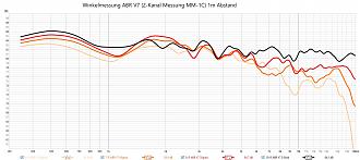

              Klicke auf die Grafik für eine vergrößerte Ansicht  Name: Winkelmessung  ABR V7 (2-Kanal Messung MM-1C) 1m Abstand.jpg Ansichten: 0 Größe: 278,8 KB ID: 723608
              Winkelmessung
              Die Überhöhung/Auslöschung bei 1200-2000hz ist jetzt deutlich milder.
              Zuletzt geändert von DanielK78; 20.10.2024, 16:16.
              • blindrabbit
                • 02.12.2019
                • 619
                Ich nehme an, Du hast in der Summemmessung das Mikrophon nicht auf Höhe des HT?
                • DanielK78
                  • 11.03.2021
                  • 511
                  Ne das Mikrofon hat sich keinen Millimeter bewegt. Rechts ist es auch

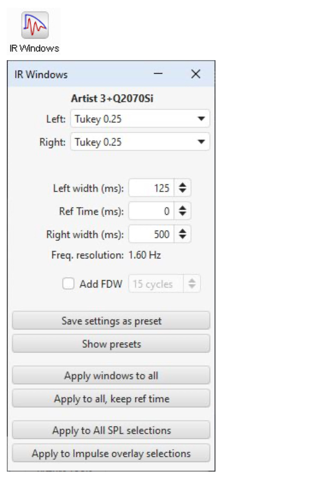

                    hast du in REW bei der Fensterung etwas geändert?
Ansichten: 342
Größe: 185,9 KB
                    Zeit, oder
                    Phasenproblem MT - HT ?
                    Variere mal den messabstand zwischen 80cm und 130cm.
                    und schau ob, und wie es sich ändert

                      Hallo Ph-il,
                      bei der Fensterung hatte ich nichts geschraubt bis auf die Zeit bis zur ersten Reflextion. Das war auch ganz jungfäulich so. Ich hätte das mit dem UMIK2 gegenmessen sollen hatte es aber nicht dabei. Werde das beim nächstenmal checken.

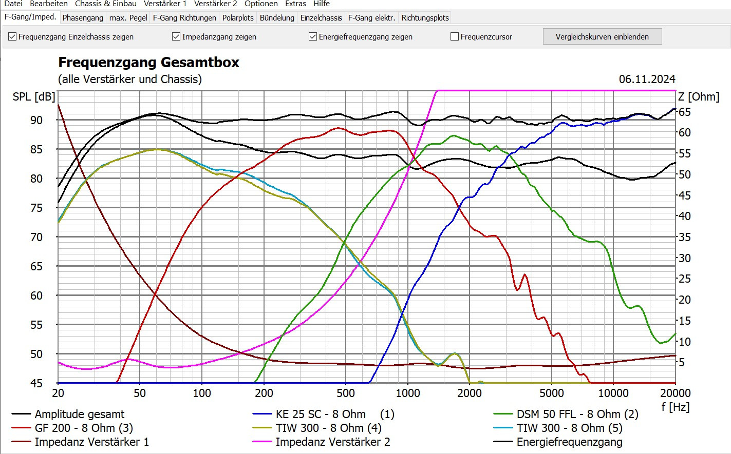

Name: Weiche BAC V1 Boxsim.jpg
Ansichten: 286
Größe: 406,1 KB
ID: 724330 Klicke auf die Grafik für eine vergrößerte Ansicht
Name: Bündelungsmass BAC V1 Boxsim.png
Ansichten: 304
Größe: 36,9 KB
                      Dieses Setup ist auch sehr gut würde ich sagen. Als wir früher die K25sc testeten war sie immer etwas harsch. Das ist jetzt weg.
                      Ich hab es vermutlich in der Conni WG "weich" geklopft oder meine Weichenauslegung ist generell besser.
                      Simulation sieht sehr gut aus. Genaue Messung erspare ich mir erstmal bis die Ohren glücklich sind!
                      Ich werd dann auch gleich mit USB Mic und 2-Kanalig messen. Nicht das dieses Phasenproblem vom Mess Setup her stammte.
