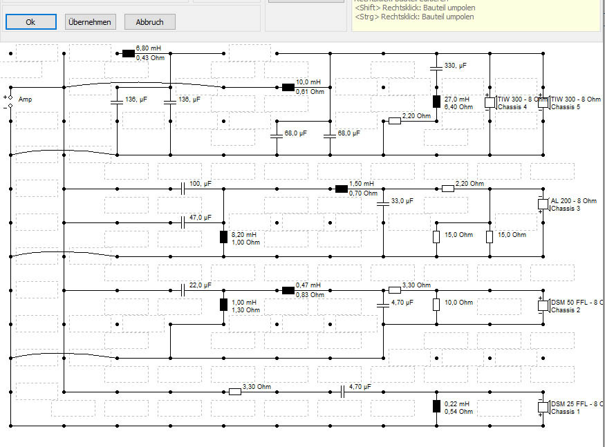

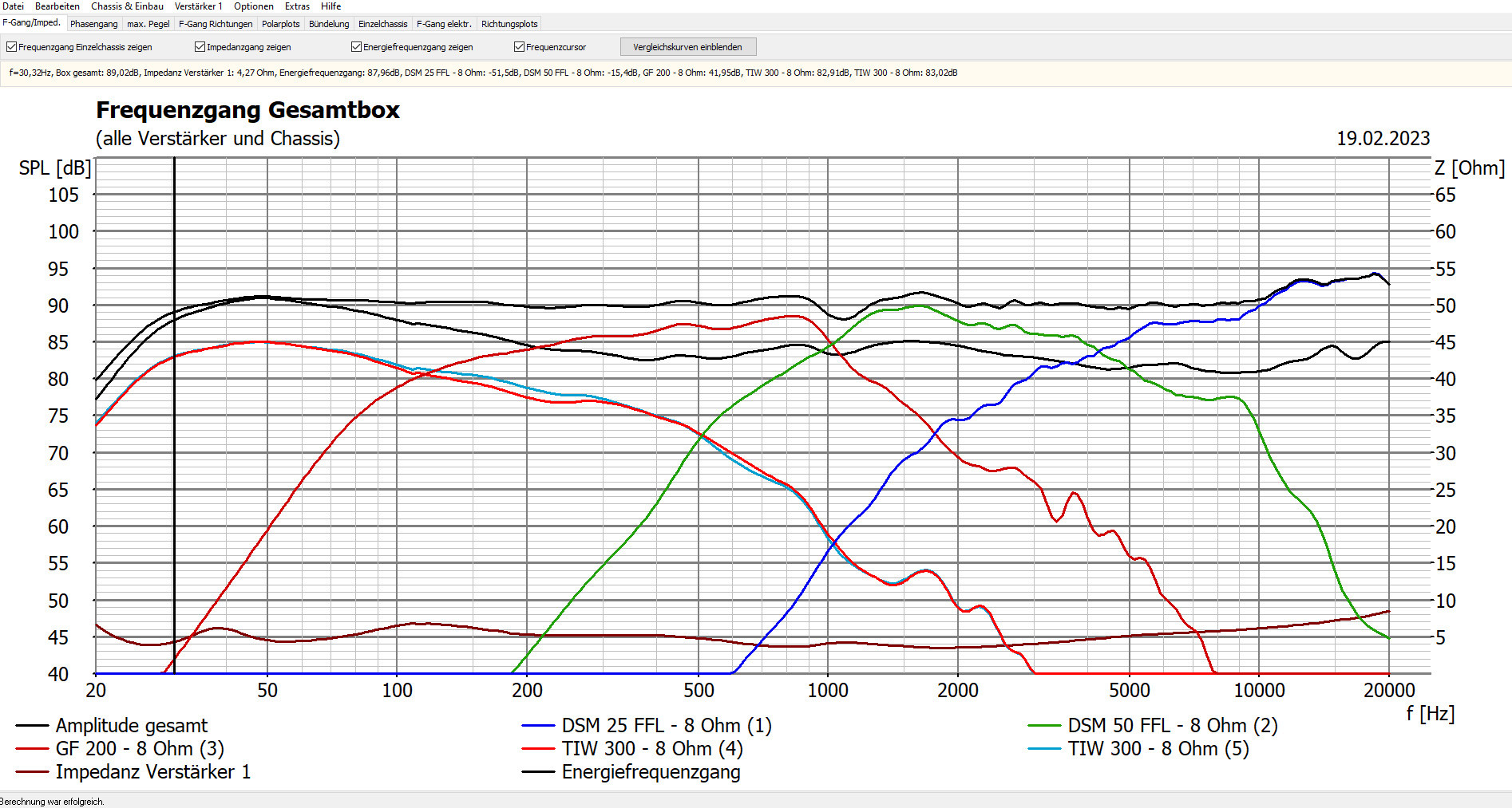

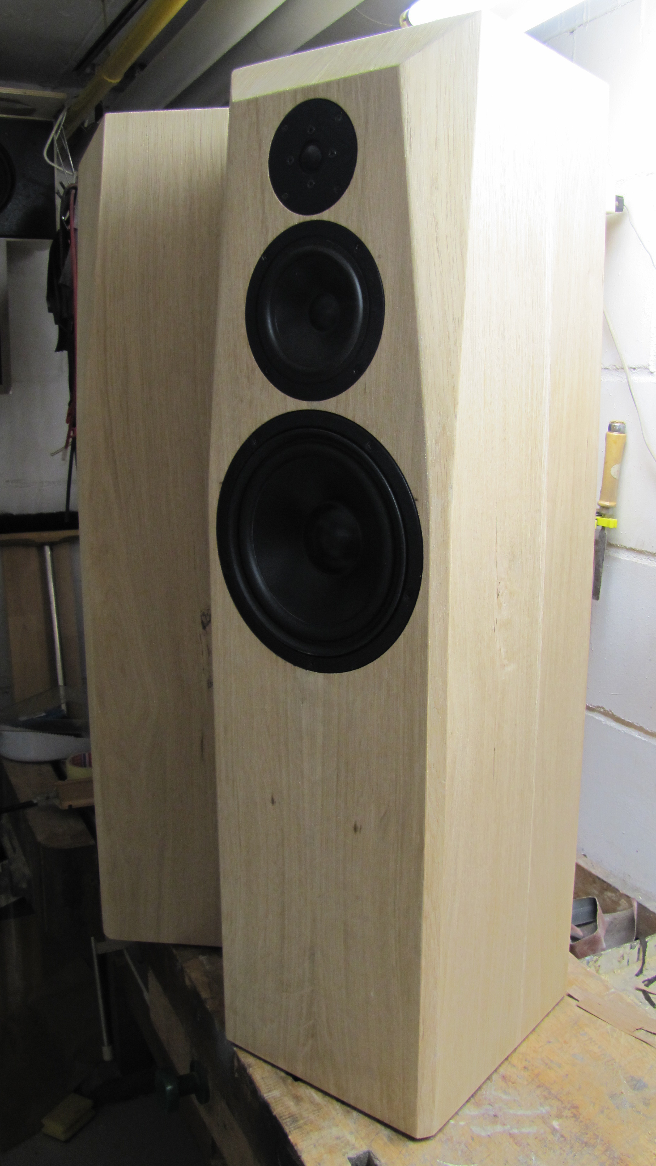

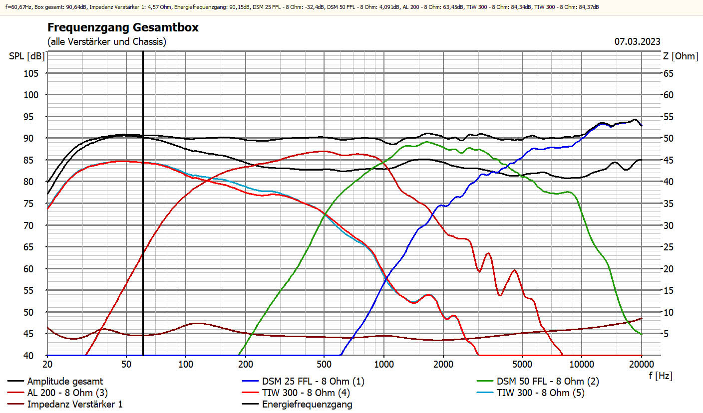

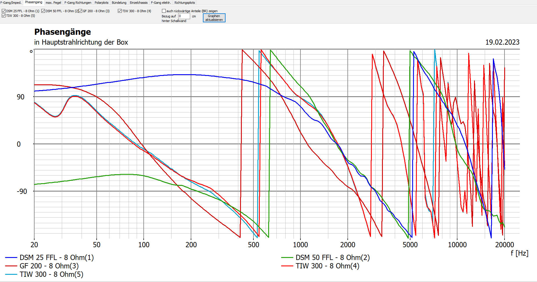

    ich bastle gerade in Boxsim an einer Atlas DSM Variante mit TIW300 Doppelbass.
    Erst habe ich diese nur zum Spaß mal simuliert, aber mein Bruder ist vom Umfang usw. fasziniert und überlegt ernsthaft sie zu Bauen.
    Sie ist von der Idee an Atlas DSM MK3 und Atlas Compact V angelehnt.
    Das Mitteltongehäuse soll separat gebaut werden. Dann könnte man es im gleichen Design zum Beispiel auch an einer Kompakt-Version mit einem 30er oder einem Center verwenden.
    Also Hochmittelton Atlas DSM mit DSM25, DSM50 und GF200. Im Bass 2x 120l Bassreflex mit TIW300
    Im oberen Bassgehäuse sollen 2x BR25.50 wegen der Verengung durch das Mitteltonabteil zum Einsatz kommen und unten via Kanal abgestimmt auf 32Hz
    Für den Basskanal wollen wir auch noch Deckel zum verschließen machen.
    Die Box ist eigentlich sehr einfach ausgelegt und auch einfach zu bauen.
    Das obere Bassabteil geht bis an die Unterkannte des Mitteltongehäuses und unten ist es Quatratisch
    Da ich besser basteln als die Elektronik austüfteln kann, wäre es mir sehr lieb wenn sich die Experten die Simulation anschauen könnten. Grade Sachen wie Phasengang kann ich nicht beurteilen.
    Da die Box durch die zwei TIW immer sehr niederohmig ist, hab ich eine Impendanzkorrektur mit 300uf, 27mH KN und 2.20Ohm Wiederstand eingebaut. Kann ich hier jede in Boxsim funktionierende Kombi Bzgl. des Wiederstandes verwenden? Ich denke hier wäre ein Elko rau 330uf statt Folie ist auch ok oder?
    Im Bass hab ich ne 10mH LR Spule als Standard, aber ich würde noch eine 6,8mh(hohe Bassanhebung) einbauen die man dann via Bananenstecker umschalten könnte.

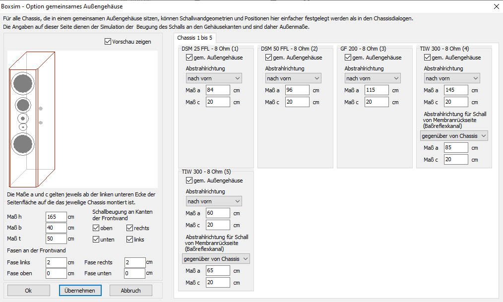

    Ich hab in der Simu festgestellt das der DSM50 mit einer 8cm Fase perfekt horizontal abstrahlt der DSM25 aber lieber 5cm hat. Kann Boxsim hier wirklich realistisch simulieren oder sollte man eher gleichmäßig mit 5-6cm fahren?
    Unterschiedliches anfasen wäre kein Problem da jedes Chassis durch eine Schattenfuge optisch unterteilt wird.
    Zumal ja das Mitteltonteil separat ausgeführt werden soll.

    Du kannst die Fasen unterschiedlich simulieren, das stimmt etwa. Gemeinsame Schallwand abschalten.
    Optisch schöner ist sowas:
    Darüber wieder breiter machen zum TT (bei dir um 180 Grad drehen).
    Elko rau geht, wird aber warm, ev. auch die KN-Spule, da könnte eine mit dickerem Draht hin plus größerer R. Ist aber geraten.

      Hallo Jürgen,
      danke für deinen Input!
      Er will glaube ich die Fasen individuell pro Chassis machen. So optisch ein bisschen in Richtung Focal aber ohne Anwinklung.
      Ich würde zum Beispiel versuchen organisch rund aus dem vollen zu schleifen (das Mitteltongehäuse ist nur ca ~22cm Breit und die Seiten nach außen massiv mit MDF.
      Farblich soll es auch zum Beispiel matt schwarz zum Hauptkörper abgesetzt sein
      Also Ich hoffe zum Thema Spulen kommt noch etwas Input! Hab beim Strassacker eine Mundendorfer mit 27Mh 1,4 draht und 90W belastbar für 93€ gesichtet. Das mit einem 10Ohm Widerstand funktioniert auch.
      Ich hätte noch ein paar Elko glatt, wären die wenn die Werte in der norm sind dann ausreichend?
      Die Weiche für den Tiefton würden wir auf jedenfall außen anbringen um verschiedene Varianten zu testen und umsteckbar zu machen. Den Kasten könnte man ja belüftet ausführen.
      Wenn man auf die Korrektur verzichtet bekommt sie bei 60hz einen heftigen +5DB Buckel, bleibt aber über 2,9Ohm.

        Das mit den Fasen ist Geschmacksache. Die Mundorf Spule ist übertrieben. Na klar kannst du Elko glatt nehmen.

                    So ich hab noch etwas weiter in Boxsim gebastelt.
                    Die Box soll ja zwei leicht umschaltbare Bassabstimmungen bekommen:
                    Einmal sowas wie ein Loudnessboost mit: 6,8mH und 4*68uf im Bass
                    In der Simu wird durch die zusätzlichen 136uF der Frequenzgang wieder bei 200 Hz linear
                    Und einmal linear: 10mH und 2*68uF im Bass
                    Die Weiche für die Bässe sollte an eine herausnehmbare Rückwand hinter dem unteren TIW montiert werden.

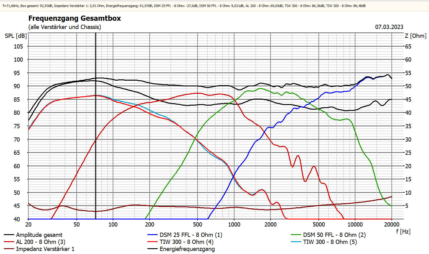

                    Als Tiefmitteltöner habe ich jetzt mal den AL200 eingeplant. Ich verspreche mir von ihm eine etwas bessere Mittenwiedergabe und schönere Optik im Vergleich zum GF200(eventuell dann noch schwarz lackiert).
                    Außerdem haben wir ihn sowieso neuwertig aus der Concorde MK3 zur Verfügung und kostet somit nix.

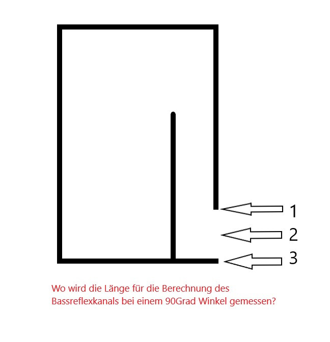

                    Die Bassreflextunnel will ich als MDF Kanäle auslegen. Einmal am Boden im unteren Volumen und einmal im oberen in der Verengung des Mittelton Gehäuses. Deshalb sollte er entlang der Rückwand nach oben laufen. Dadurch entsteht aber ein 90 grad Winkel zur Öffnung. Kann mir jemand sagen von wo man jetzt die für die Berechnung der Tuningfrequenz notwendige Länge misst?
                    Rein vom Gefühl würde ich jetzt die Mitte also Nr2 wählen (Zeichnung)
                    Klicke auf die Grafik für eine vergrößerte Ansicht  Name: Bassreflexkanal 90Grad Winkel.jpg Ansichten: 0 Größe: 37,1 KB ID: 709514
                    Wie sind denn so die Meinungen bezüglich den Visaton Pegelreglern LC95? Sind diese Sinnvoll? Man sieht diese kaum bei Projekten. Beim Al200 sollte ich für eine gute Glättung zum Beispiel 2x 15Ohm nehmen.
                    Was haltet ihr von den beiden Abstimmungen? Sind eventuell Fehler oder Schwächen in der so geplanten Weiche?
                    Klicke auf die Grafik für eine vergrößerte Ansicht  Name: FG 10,0mH 136uF Al200.jpg Ansichten: 0 Größe: 378,7 KB ID: 709517 Klicke auf die Grafik für eine vergrößerte Ansicht  Name: FG 6.8mH 272uF AL200.jpg Ansichten: 0 Größe: 372,8 KB ID: 709516 Klicke auf die Grafik für eine vergrößerte Ansicht  Name: Frequenzweiche Al200.jpg Ansichten: 0 Größe: 136,1 KB ID: 709515

                      DanielK78
                      Spannenderweise gibt es in meinem neuen Projekt auch einen BR Port um die Ecke.
                      Meine Antwort (erhalten von einem Forenguru jnd von Visaton selbst): Die Mitte (also 2).
                      Worauf Du unbedingt achten solltest:
                      Alle Ecken/Kanten großzügig abrunden (Strömungsgeräusche)

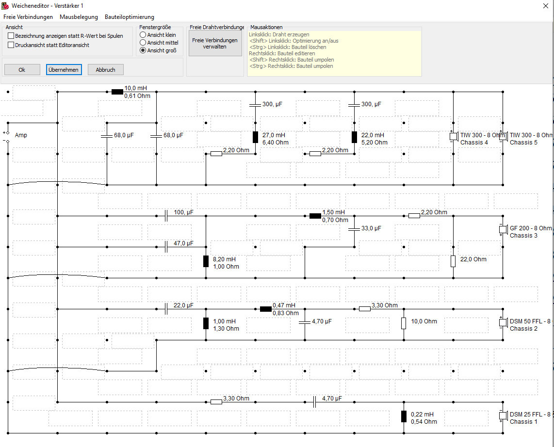

                          Ich habe einmal 3 Weichenteile etwas geändert..
                            • 3745
                            Und eine Variante mit etwas mehr Wirkungsgrad im Bass und Grundtonbereich, leider auch etwas mehr Bauteile
                              • 3745
                              Mit AL 200
