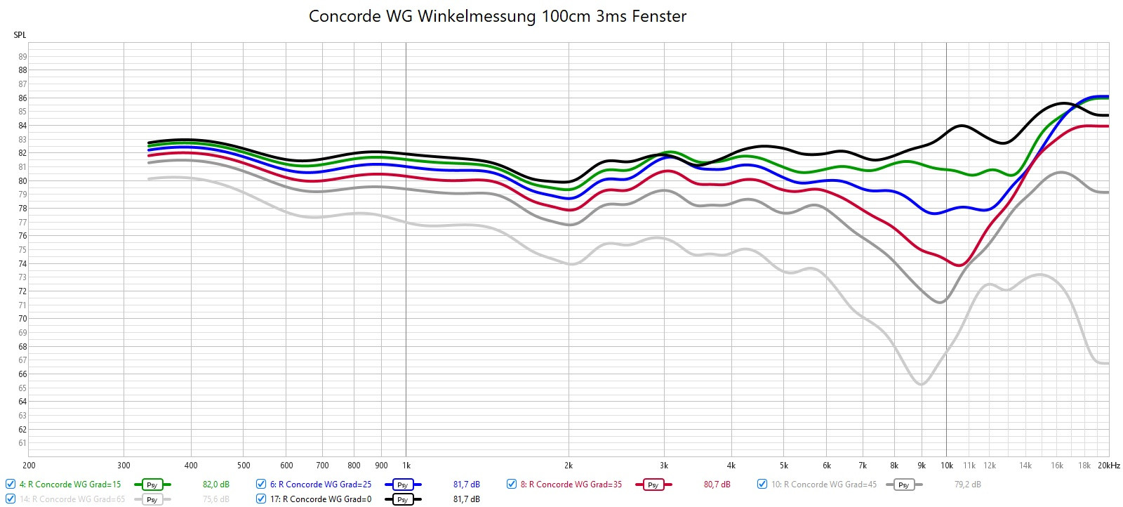

            Das Original hab ich oben doch schon gepostet... Die ist etwas heißer eingestellt am DSM50(Pegelregler) Aber die Kantenreflextion ist dort nochmals deutlich stärker.
            Hier mal das beste was Visaton liefert... Die schlanke Säule und die breiten Fasen der Concorde sind wohl vorbildlich für solch einen Lautsprecher.
            Aber selbst diese ist unsauber bei 25Grad Winkel. Und das fängt schon bei 15Grad an. Bei 35Grad ist im gesamten gesehen immer noch ein Peak.
            Kann man das besser bauen?
            Klicke auf die Grafik für eine vergrößerte Ansicht  Name: Concorde WG Winkelmessung 100cm 3ms Fenster.jpg Ansichten: 0 Größe: 283,7 KB ID: 722625

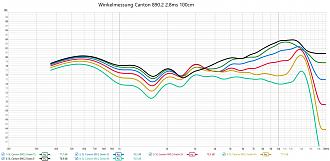

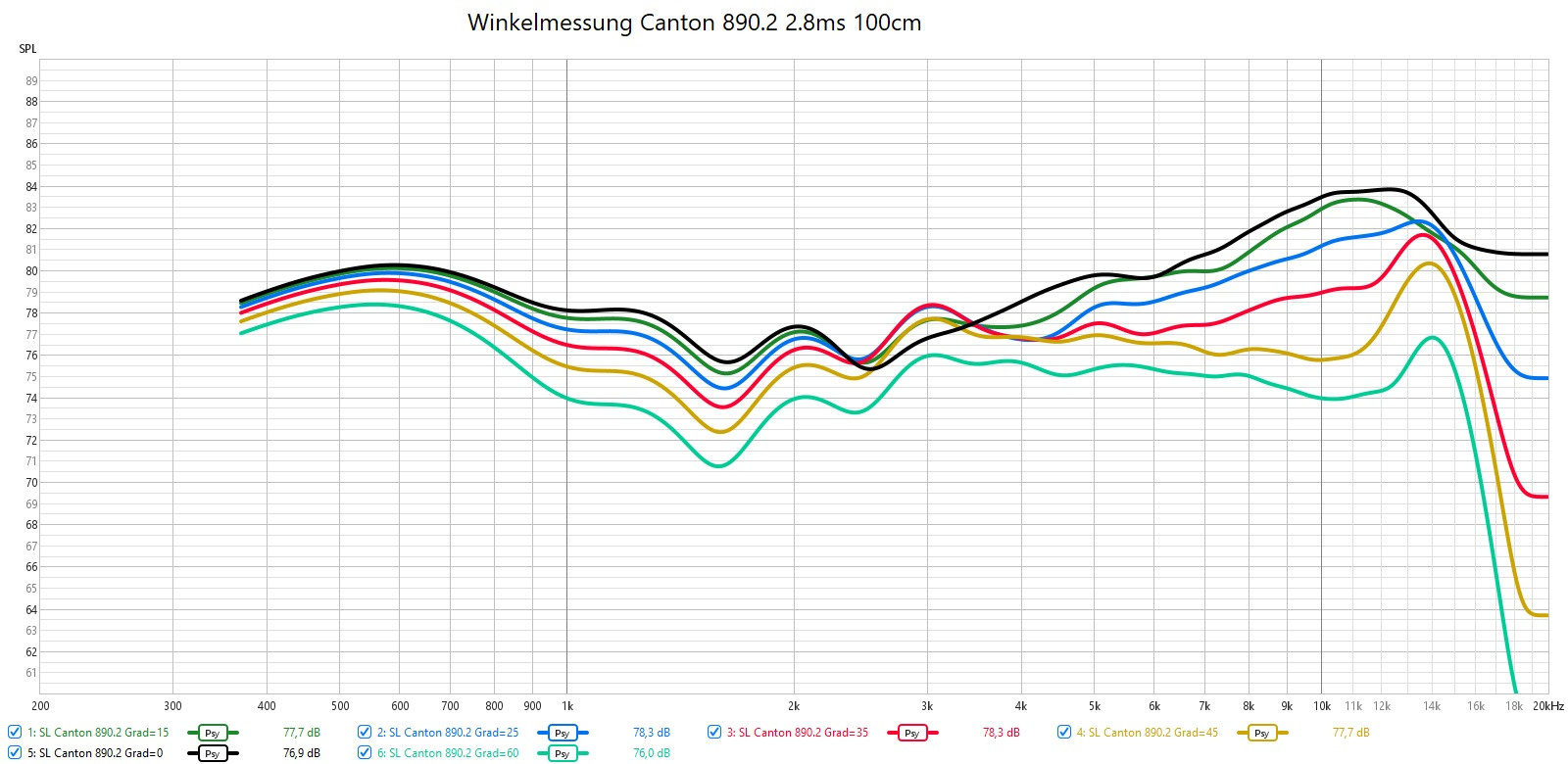

            Canton 890.2
            Auch ziemlich gut. Aber auch mit peak bei 3000hz und deutlicher senke bei 1600hz
            Klicke auf die Grafik für eine vergrößerte Ansicht  Name: Canton 890.2 WinkelmessungV2.jpg Ansichten: 0 Größe: 304,7 KB ID: 722626

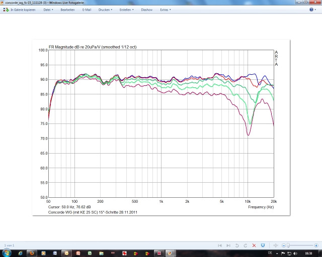

              Hier die offizielle Messung in 3 m Abstand im RAR:
              Klicke auf die Grafik für eine vergrößerte Ansicht  Name: conwg winkel.jpg Ansichten: 0 Größe: 64,1 KB ID: 722630
              Auch hier ist der Bereich 3-4 kHz bei 30 Grad etwa 2 dB zu laut. Sicher kein Drama. Das WG müsste etwas stärker bündeln. Aber die Delle bei 2 kHz existiert nicht real.
              Das WG kann man im oberen Frequenzbereich besser machen, wurde hier schon gezeigt, finde es nicht mehr.
              Zuletzt geändert von walwal; 14.09.2024, 16:44.

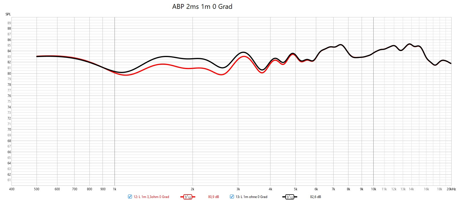

                Hallo Jürgen, doch die Delle ist real, weil mein Lautsprecher real ist.
                Kann sein das es damals bei Visaton so nicht war, aus welchen Gründen auch immer... Teile Toleranz oder sonst was... 2khz ist die Trennung. Wenn also meine Chassis oder die Bauteile irgendwie leicht anderst sind gibts da ne Delle oder?
                Ich hab aber das Problem glaube ich gelöst!! Ich muss zugeben ich war jetzt leicht angepisst
                Aber Kritik ist doch immer gut!

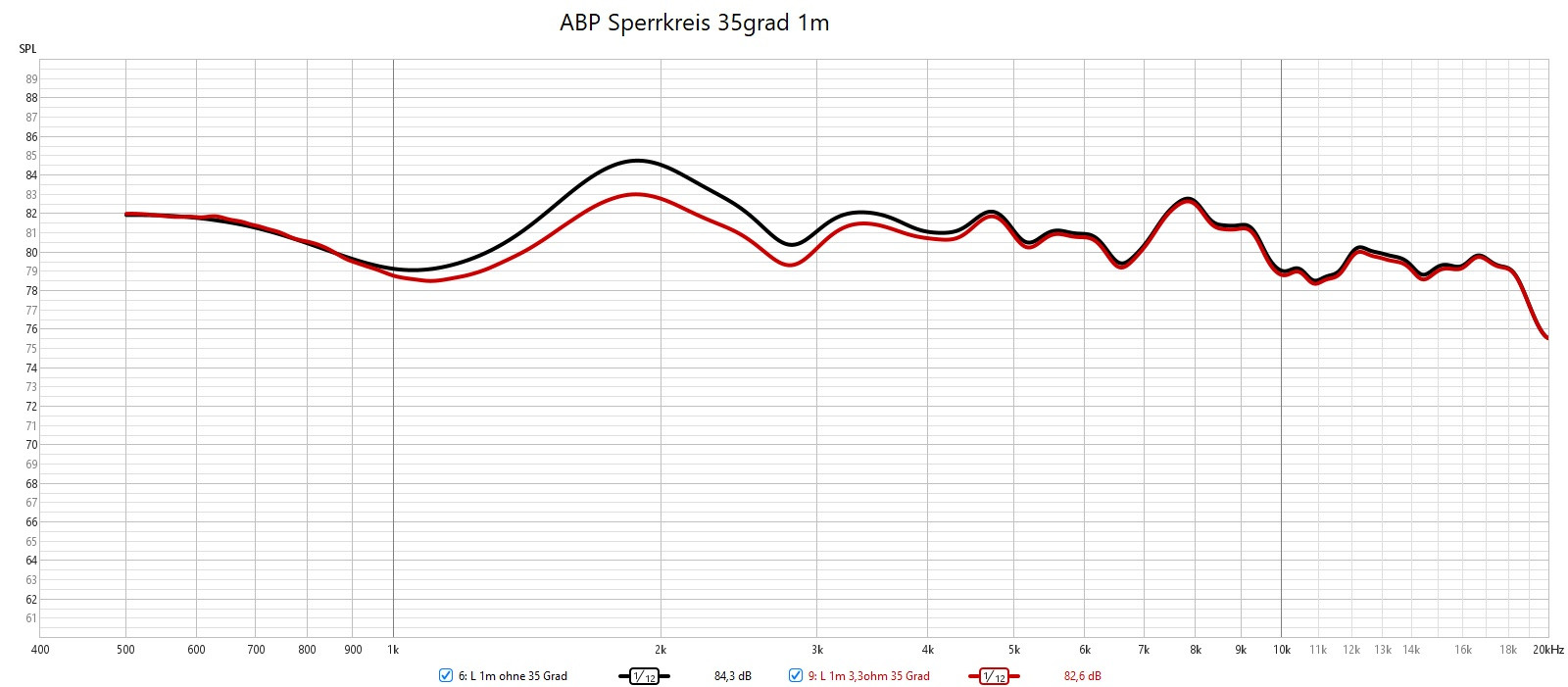

                Ich hab jetzt einen Sperrkreis gebastelt und ihn vor den G50FFL gehängt
                15uf/0,4mH/3,3ohm
                Hier mal die Auswirkung 0 Grad 1m Messabstand:
                Klicke auf die Grafik für eine vergrößerte Ansicht  Name: ABP Sperrkreis 1m 0 grad.jpg Ansichten: 0 Größe: 236,9 KB ID: 722632
                Und hier die Wirkung bei 35 Grad 1m Messabstand:
                Klicke auf die Grafik für eine vergrößerte Ansicht  Name: ABP Sperrkreis 1m 35 grad.jpg Ansichten: 0 Größe: 240,7 KB ID: 722633
                Das sieht doch schon besser aus... Mal sehen ob der Sperrkreis klangschädlich ist. Denke nicht.

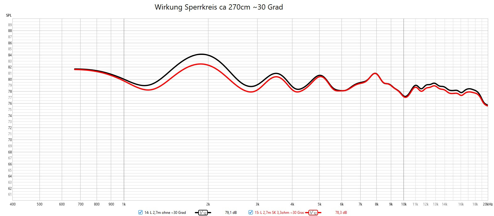

                Hier noch gefensterte Messung aus ca 270 und 30 Grad Winkel.
                Auswirkung des Sperrkreises:
                Klicke auf die Grafik für eine vergrößerte Ansicht  Name: Wirkung Sperrkreis ca 270cm 30 Grad.jpg Ansichten: 0 Größe: 245,8 KB ID: 722634

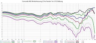

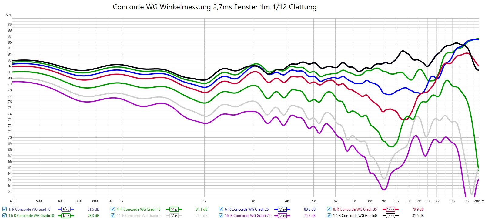

                  Hier mal mit weniger Glättung 1/12
                  Klicke auf die Grafik für eine vergrößerte Ansicht  Name: Concorde WG Winkelmessung 2,7ms Fenster 1m 1_12 Glättung.jpg Ansichten: 0 Größe: 340,5 KB ID: 722636
