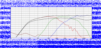

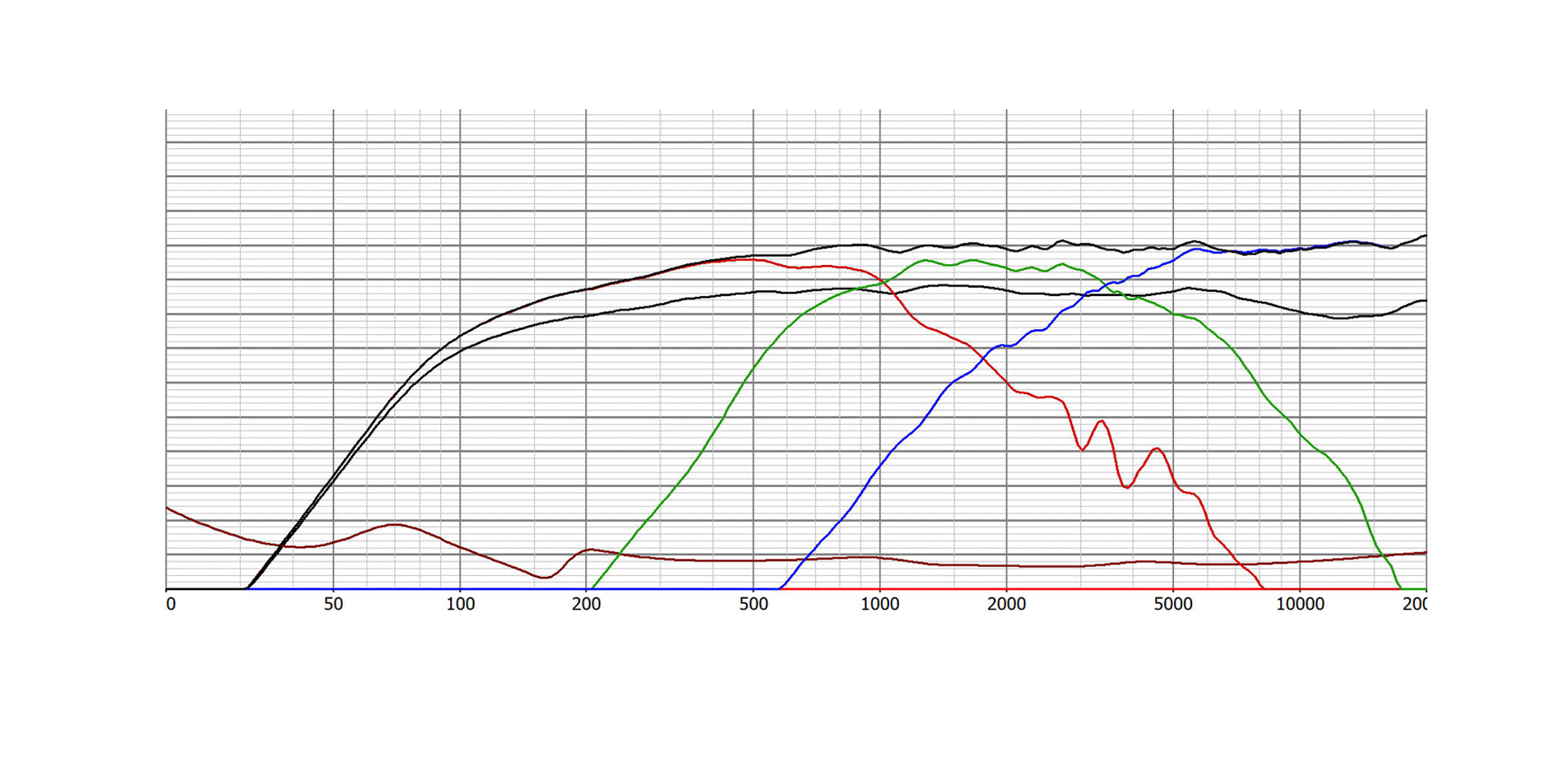

    Vielen Dank Ubix für deine Input!

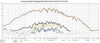

    So läuft sie ja auf voller Leistung
    Bei 600Hz hat sie einen Abfall im Max linearen Pegel auf 109db ist aber darüber besser.
    Hab nochmal meine aktuelle und Ubix seine Variante im Anhang mit 5cm Fase beim DSM50 (wegen der Optik, steht aber noch zur Debatte)

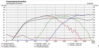

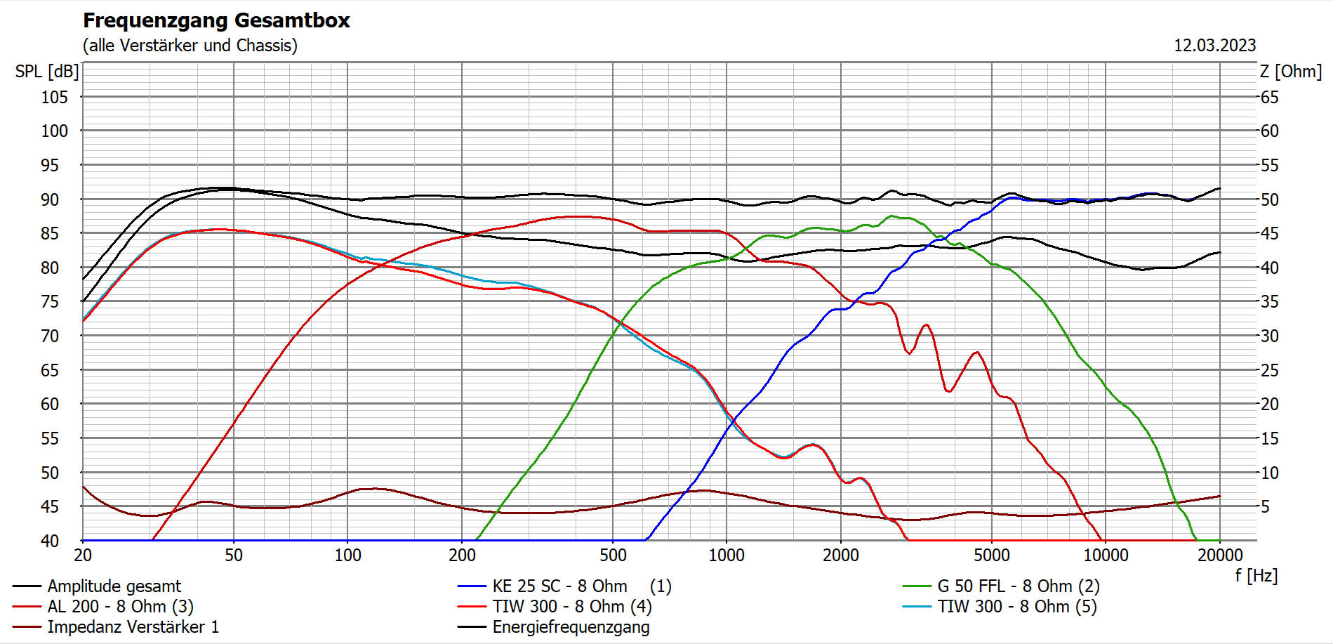

        Ich hoffe ich nerve niemanden mit dem Projekt.

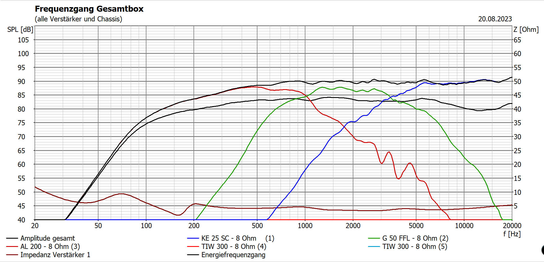

        So also jetzt sieht es wieder etwas anderst aus
        Neue Auslegung ist nun 2*TIW300-Al200 etwas höher laufend-G50FFL und Hochtöner KE25
        Mein Bruder hat ja auch die KE25 aus der Concorde. Das ist natürlich irgendwie Perlen vor die Säue, aber trotzdem billiger als zwei Hochtöner G25FFL neukaufen.
        Einzig uns würde dann die Concorde MK3 als Vergleich fehlen.
        Haltet ihr es für klanglich vorteilhaft mehr Wirkungsgrad rauszuholen wie es Ubix gezeigt hat? Mit meiner Auslegung ist im Bass noch etwas Luft zur künstlichen Anhebung.
        Ke25 und G25FFL haben fast das gleiche Einbaumaß und könnten später wieder getauscht werden.
        4-Wege 2xTIW300 Al200 G50FFL Ke25 1650x40x50 Tuning1.BPJ
        Klicke auf die Grafik für eine vergrößerte Ansicht  Name: Frequenzweiche Al200+G50+KE25.jpg Ansichten: 0 Größe: 135,6 KB ID: 709703 Klicke auf die Grafik für eine vergrößerte Ansicht  Name: FG 10,0mH 136uF Al200+G50+KE25.jpg Ansichten: 0 Größe: 479,9 KB ID: 709704

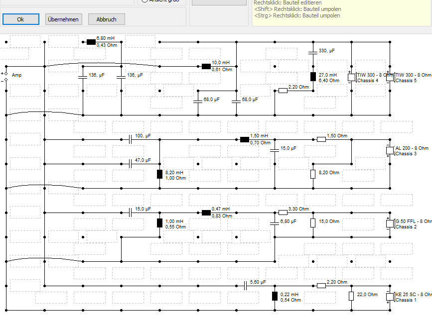

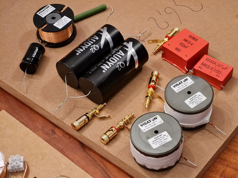

          Ich will ja im Bass schaltbar 2 Spulen einsetzen für verschiedene Setups. Kann ich diese Spulen direkt nebeneinander platzieren? Es wäre ja immer nur eine unter Strom.
          Klicke auf die Grafik für eine vergrößerte Ansicht  Name: 20230320_210114.jpg Ansichten: 0 Größe: 196,6 KB ID: 709876
          Dann hab ich derzeit vor die Weichenteile ohne Löten mit großen Lüsterklemmen zu verbinden. Spricht da etwas technisch dagegen? Ich werde jeweils zur Kontaktverbesserung immer ein abisoliertes 1.5er Litzen Kabel mit einbauen. Die Lüsterklemmen könnte man auch auf das Basisbrett schrauben
          Habt ihr noch Tips bezüglich der Spulenmontage? Würde die gern auf ein dünnes MDF-Brett schrauben...
          Große Elkos dann mit Kabelbinder oder "fliegend".
          ​Die Weichen kommen dann außen auf die Rückwand in einen Kasten.

            • 5976
            Die beiden LR Spulen solltest Du weiter auseinander setzen. Ich habe das schon selber mit LCR Messgeräten gemessen, alleine die Masse der Kernspule erhöht den Induktionswert. Besonders wenn die gestapelt sind. 10 cm oder mehr wäre gut. Zum verdrahten würde ich Dir gerne Wago Klemmen empfehlen, die sind super dafür.
              • 2472
              Schalter ist gerade im Bassbereich nicht so toll (viel Strom & Übergangswiderstand).
              Ich nehme da ein grosses Leerterminal von Pollin, wo neben Polklemmen drei Bananenbuchsen reinkommen, jeweils an die Spule und eine zur Restweiche, und umgestöpselt wird mit einem kurzen Bananenkabel. So stöpsle ich auch zwischen Pentaton und Pentaton plus um ...

                OK dann werde ich mal die Spulen mit Distanz aufbauen. Die Waco habe ich mir wegen der Klemmfunktion auch angesehen. Ich hab aber keine zum aufschrauben gefunden.
                Die klassische Lüsterklemme kann ich auf das Weichenbrett montieren.

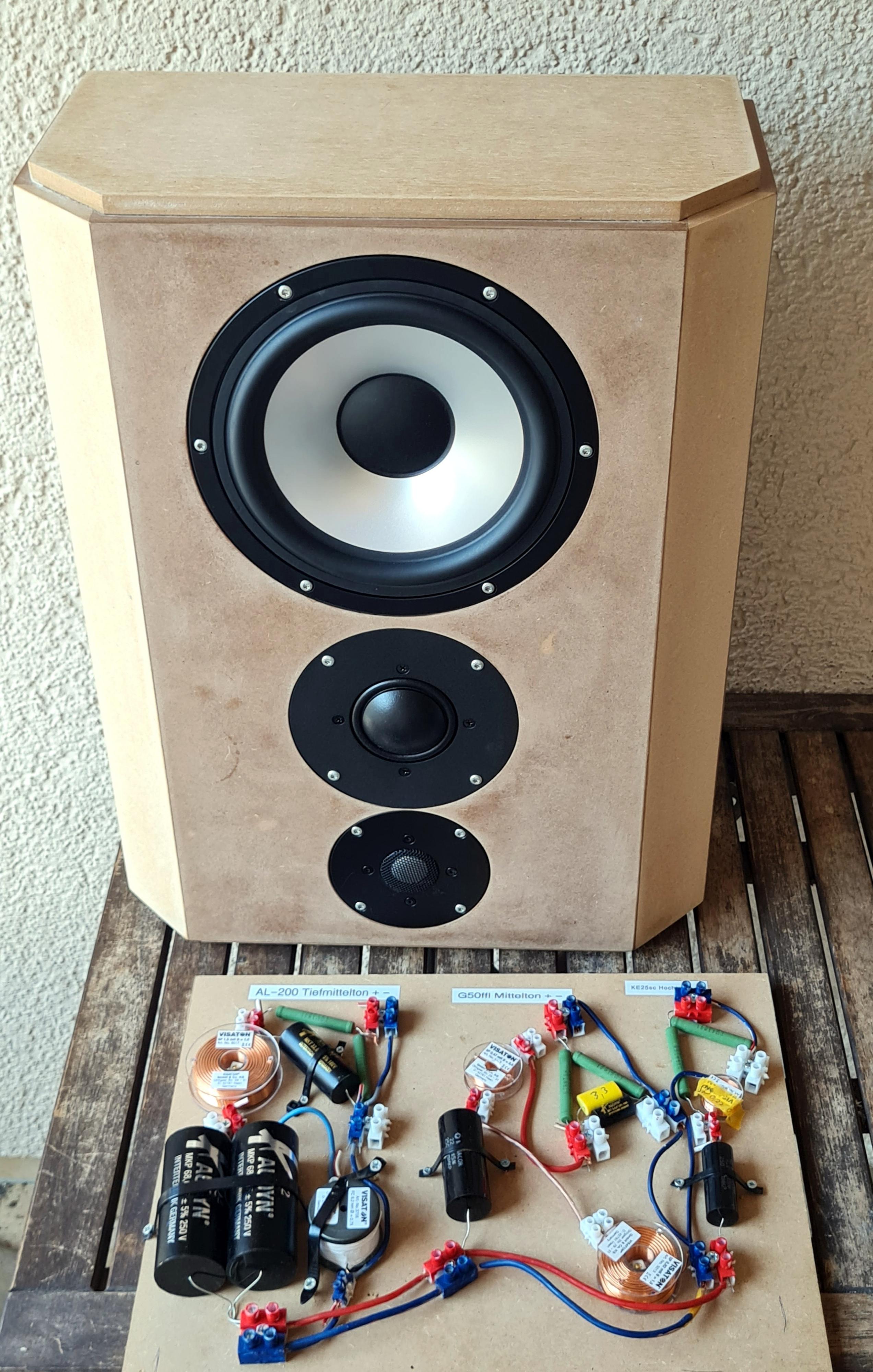

                Also die "Schaltung" soll ja über die Lautsprecherklemmen auf dem Bild oben auf der Außenseite des Kastens geschehen Also ein Lautsprecherkabel als Brücke.

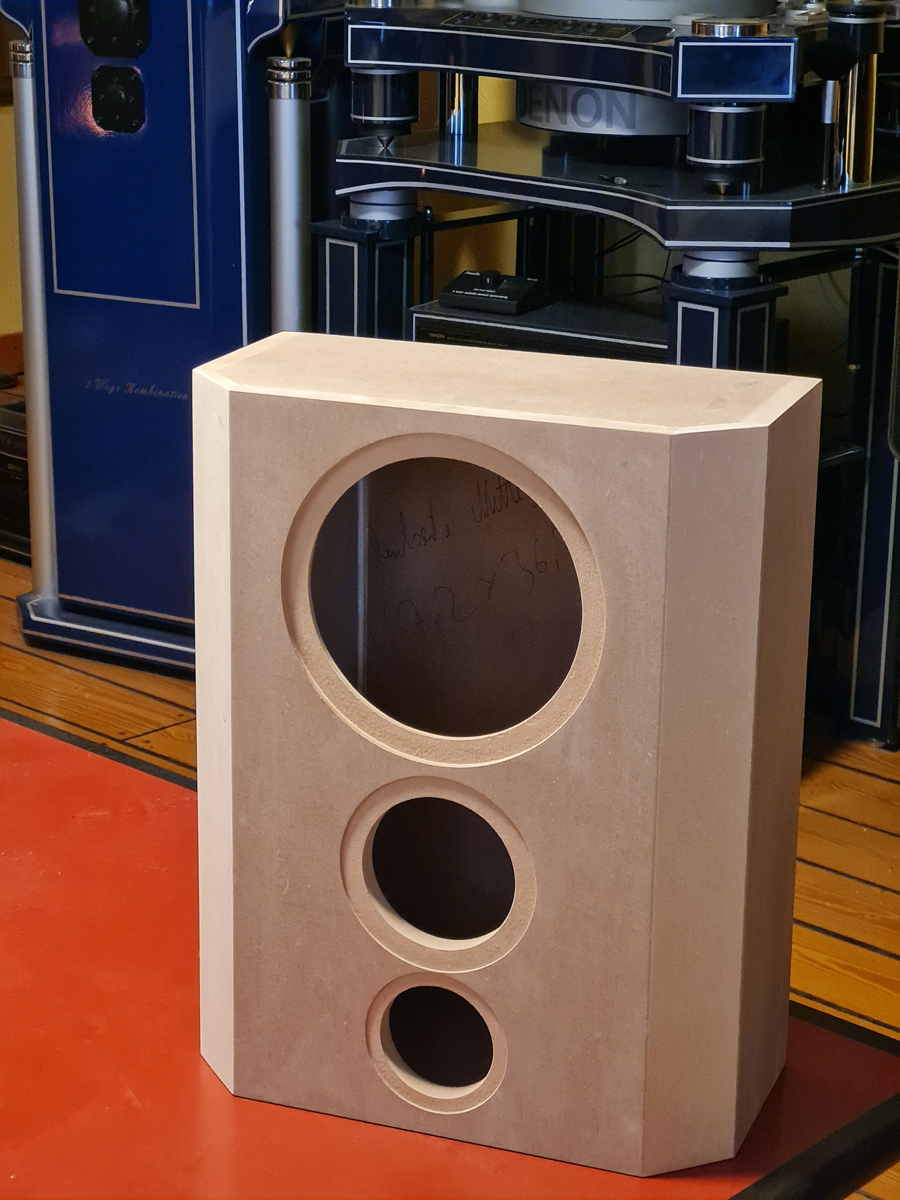

                Ein Mitteltongehäuse ist schon fertig gebastelt. Der Herr hat auf einmal nur sehr konservativ gebaut...
                auf den Deckel kommt oben und unten noch ein 1cm MDF das als Füller und Nut dient da es 1cm kleiner als der Deckel ist.
                Dann hat das Gehäuse 53x40x20
                Klicke auf die Grafik für eine vergrößerte Ansicht  Name: 20230321_092548.jpg Ansichten: 0 Größe: 881,9 KB ID: 709882

                Habt ihr eine Lösung mit den Spulen aufschrauben? Plastikspax gibts ja wohl nicht

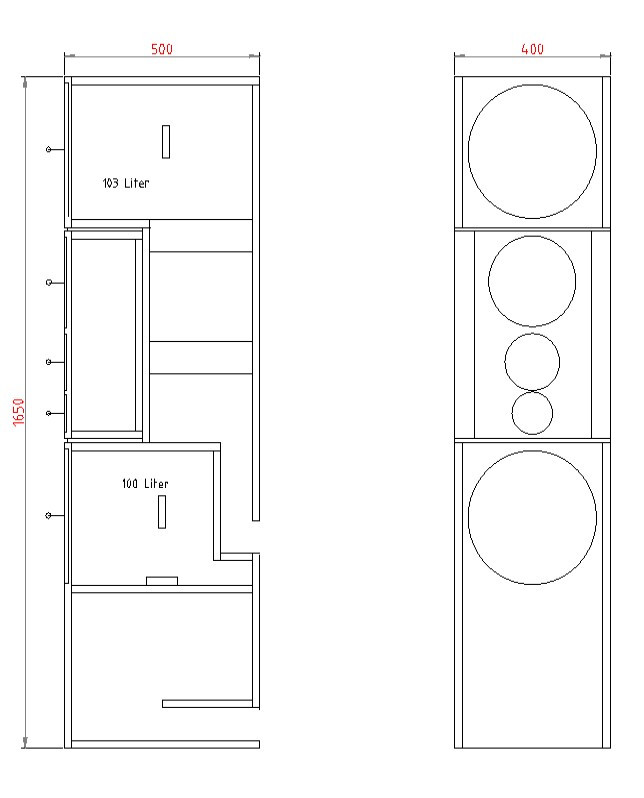

                Hier noch der Vorläufige Entwurf des Gehäuses:
Ansichten: 580
Größe: 49,7 KB

                  • 2472
                  Zitat von DanielK78
                  Edit:
                  Messingschraube

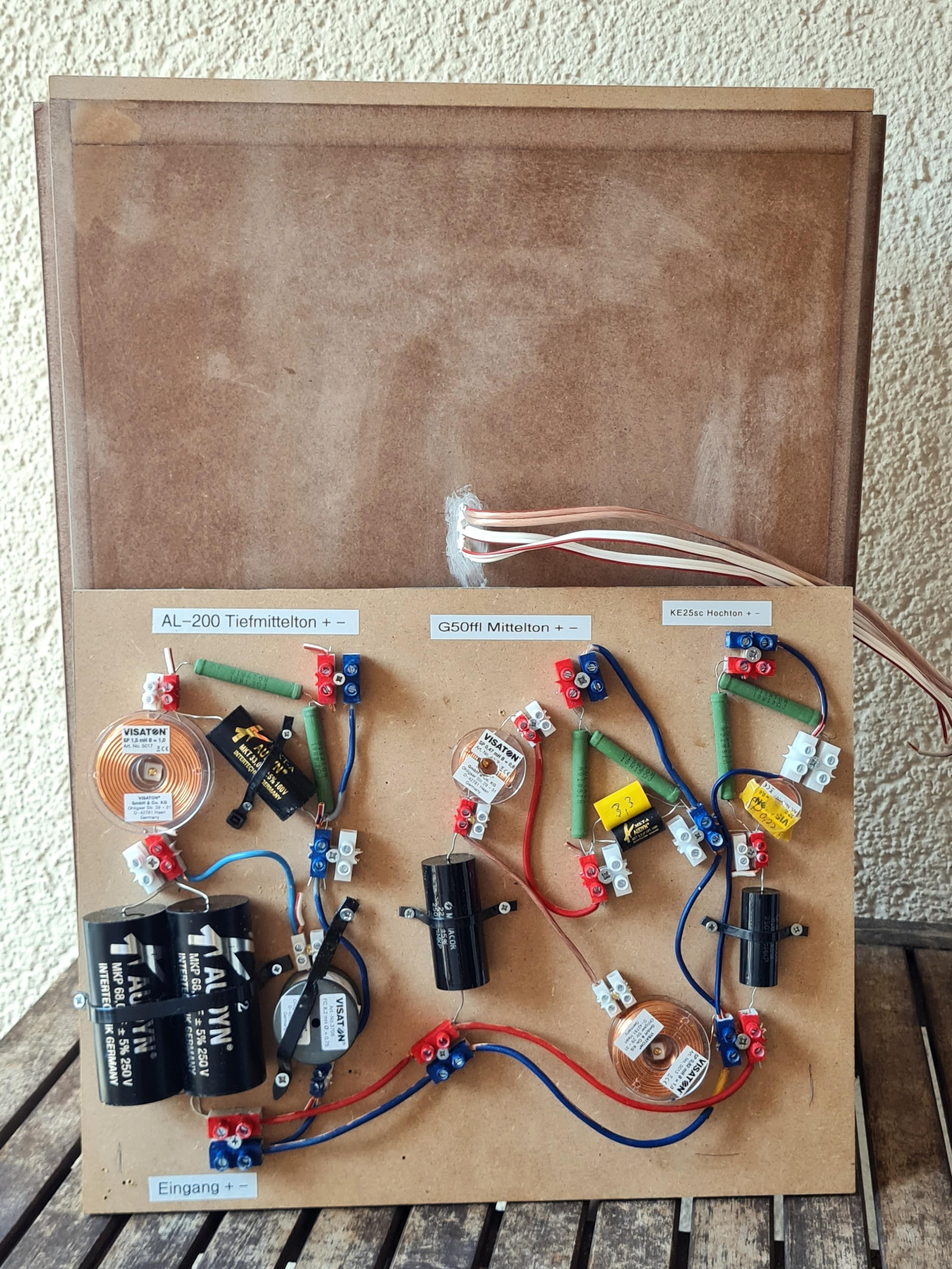

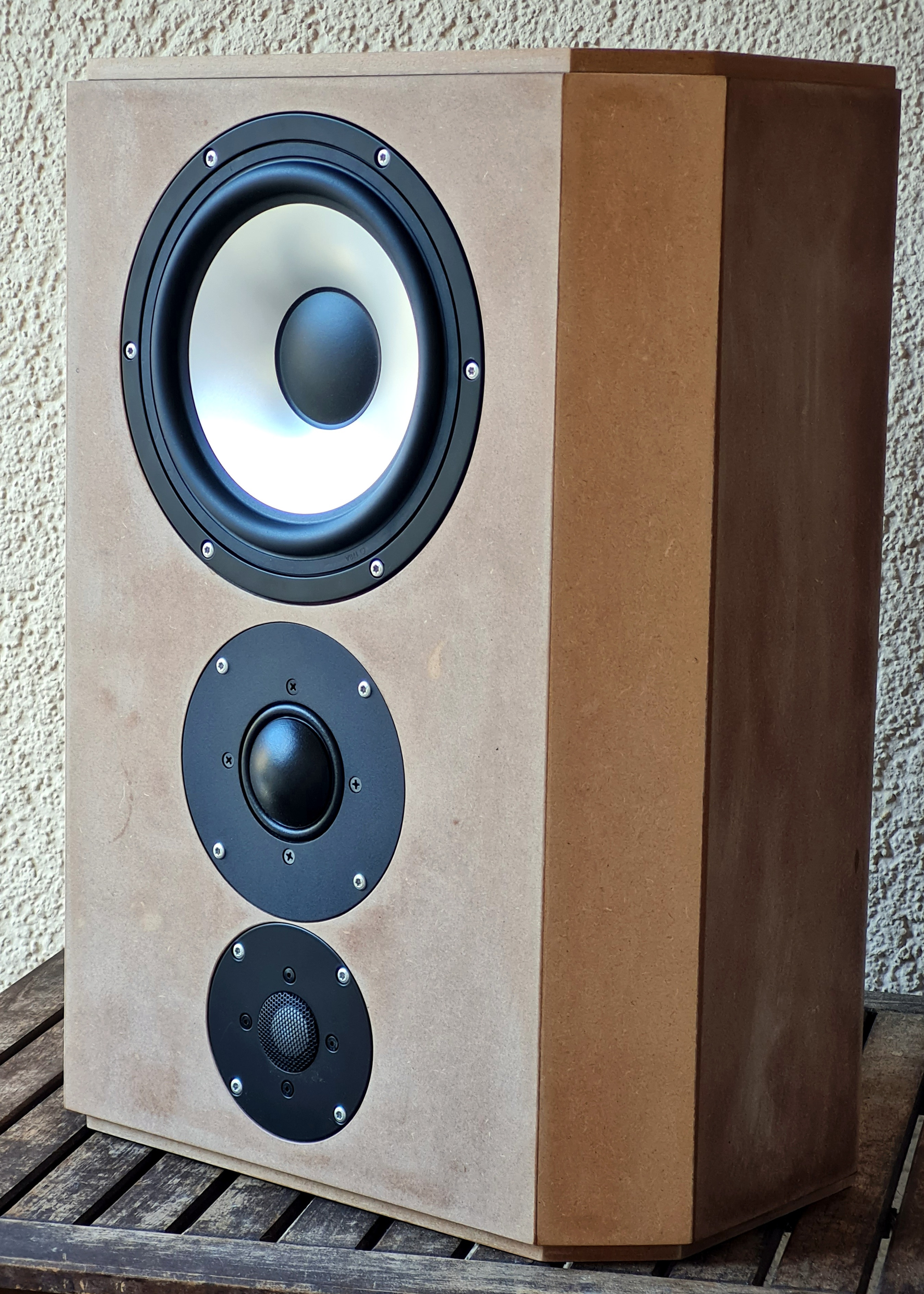

                    Das Projekt lebt noch und kann wenigstens bald im Mittelton getestet werden.
                    Die Weiche sieht etwas unprofessionell aus. Aber ich will das diese leicht umzubauen ist.
                    Diese kommt später außen auf die Oberseite und wird mit einem abnehmbaren Häubchen verdeckt
                    Durch die getrennte Bass- und Mitteltoneinheit sind auch komplett andere Konfigurationen möglich.

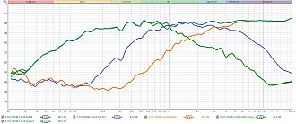

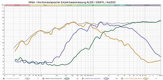

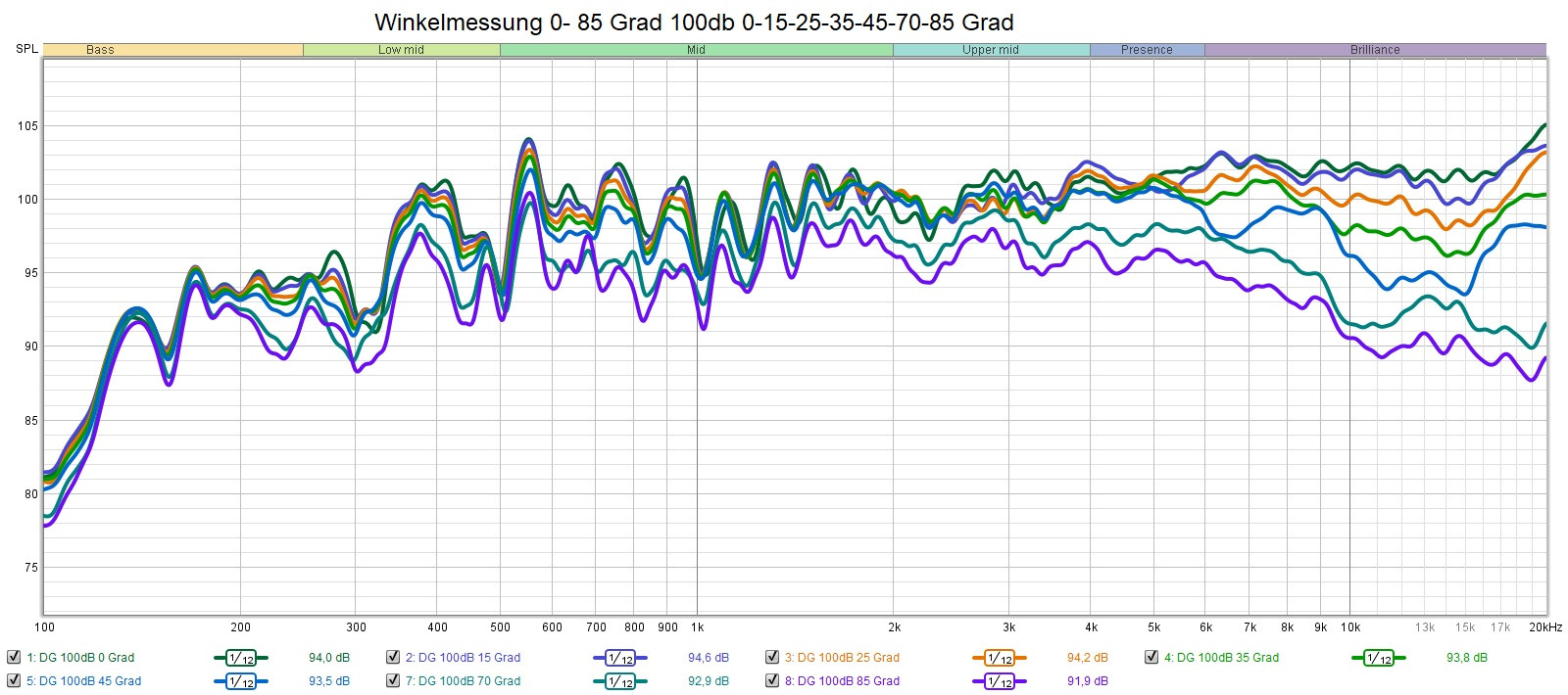

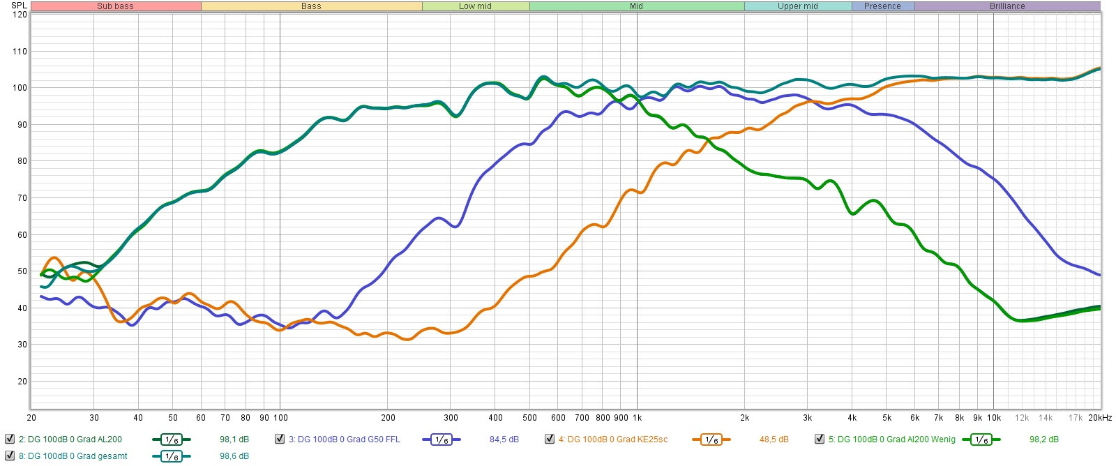

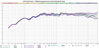

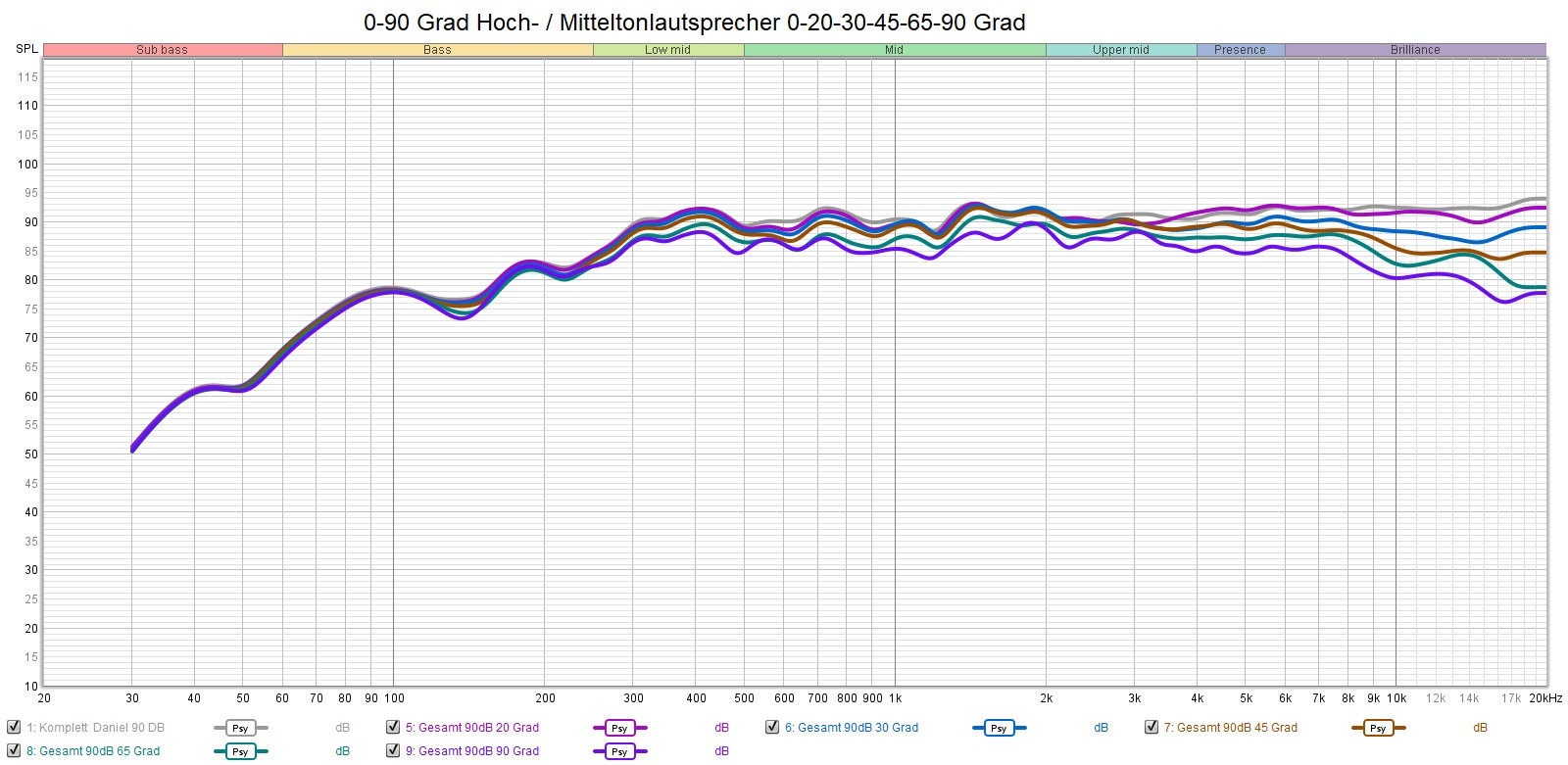

                      ich habe gestern so gut es mir auf die schnelle möglich war, einen kleinen Messaufbau in meiner Wohnung gemacht.
                      Hatte dort eigentlich das besste Umfeld, hab ich auch einige Akustische Maßnahmen wie ein Deckensegel ect.
                      Auf dem Balkon hab ich festgestellt wie stark der Bach rauscht...
                      Bin soweit ich das beurteilen kann ganz zufrieden! Ist doch sehr nah an der Simulation. Wir haben sie auch schon etwas probegehört und sie Klang unserer Meinung nach besser als die Atlas DSM meines Bruders (klare,differenzierter und feiner) (mit aufgetrennter Bassbrücke )
                      Bei der Atlas sind allerdings noch die alten DSM ohne die neuen Sicke verbaut. Sollte man denke ich mal wechseln weil die schon sehr alt sind.
                      Ich hab mich an einer übereinander gelegten Gif versucht.
                      Simulation vs Einzeln gemessene Chassis mit REW
                      Hoffe das klappt:

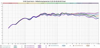

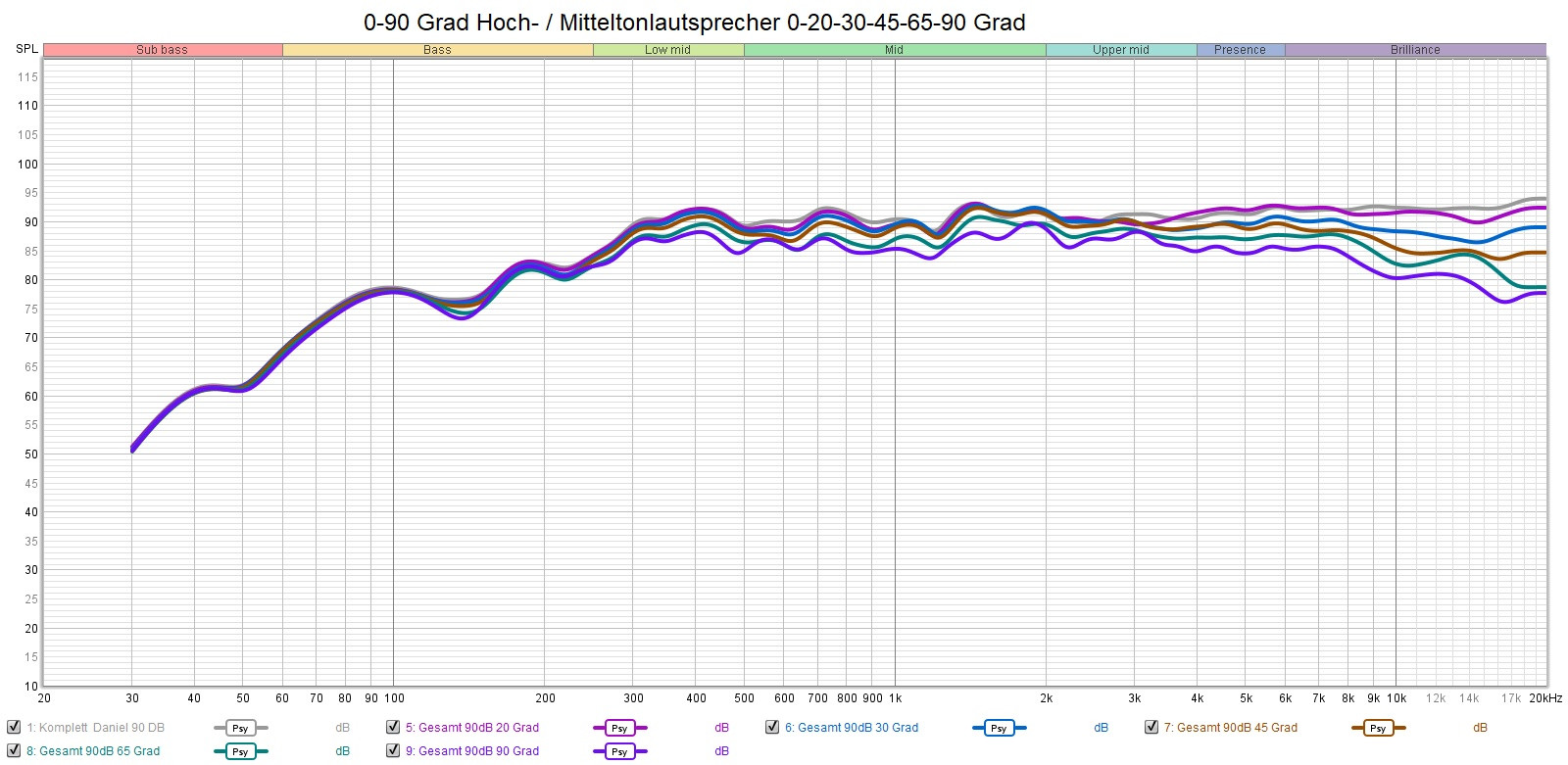

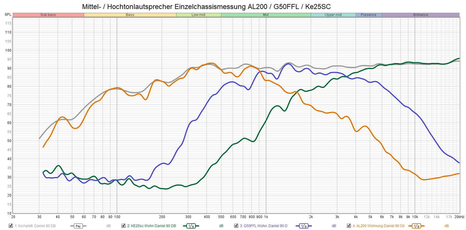

                      Klicke auf die Grafik für eine vergrößerte Ansicht  Name: Phönix-Mitteltonlautsprecher-Boxsim-vs-Messung.gif Ansichten: 0 Größe: 371,6 KB ID: 713142
                      Dann einmal unter Winkel 0-90 Grad / Simulation ohne Bass / Einzelchassimessung mit separat aufgetrennten Wegen an der Weiche
                      Klicke auf die Grafik für eine vergrößerte Ansicht  Name: Komplett Hoch-Mitteltonlautsprecher 0-90 Grad.jpg Ansichten: 0 Größe: 343,2 KB ID: 713143 Klicke auf die Grafik für eine vergrößerte Ansicht  Name: Phönix Mitteltonlautsprecher ohne Bass Boxsim.jpg Ansichten: 0 Größe: 459,2 KB ID: 713141 Klicke auf die Grafik für eine vergrößerte Ansicht  Name: Einzelchassis Messung Phönix Wohnung Daniel.jpg Ansichten: 0 Größe: 359,1 KB ID: 713140
                      Klicke auf die Grafik für eine vergrößerte Ansicht  Name: Einzelchassis Messung Phönix Wohnung Daniel.jpg Ansichten: 0 Größe: 359,1 KB ID: 713144 Klicke auf die Grafik für eine vergrößerte Ansicht  Name: Komplett Hoch-Mitteltonlautsprecher 0-90 Grad.jpg Ansichten: 0 Größe: 343,2 KB ID: 713145 Klicke auf die Grafik für eine vergrößerte Ansicht  Name: Phönix-Mitteltonlautsprecher-Boxsim-vs-Messung.gif Ansichten: 0 Größe: 371,6 KB ID: 713146 Klicke auf die Grafik für eine vergrößerte Ansicht  Name: Phönix Mitteltonlautsprecher ohne Bass Boxsim.jpg Ansichten: 0 Größe: 459,2 KB ID: 713148

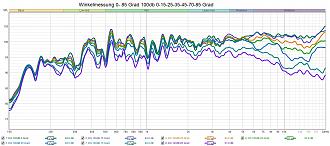

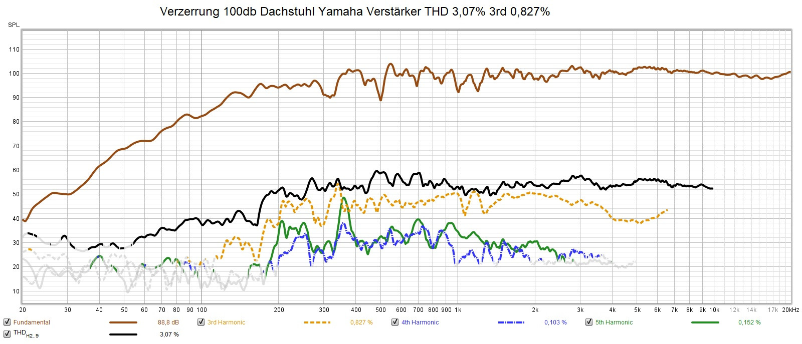

                          Hier mal neue Messungen:
                          Gesamtfrequenz und einzelne Chassis / unter Winkel
                          Klicke auf die Grafik für eine vergrößerte Ansicht  Name: Dachstuhl Phönix 100db Gesamt und Enzelchassis.jpg Ansichten: 0 Größe: 283,7 KB ID: 713179 Klicke auf die Grafik für eine vergrößerte Ansicht  Name: Dachstuhl Phönix 100db Abstrahlverhalten 0-85grad.jpg Ansichten: 0 Größe: 307,2 KB ID: 713177

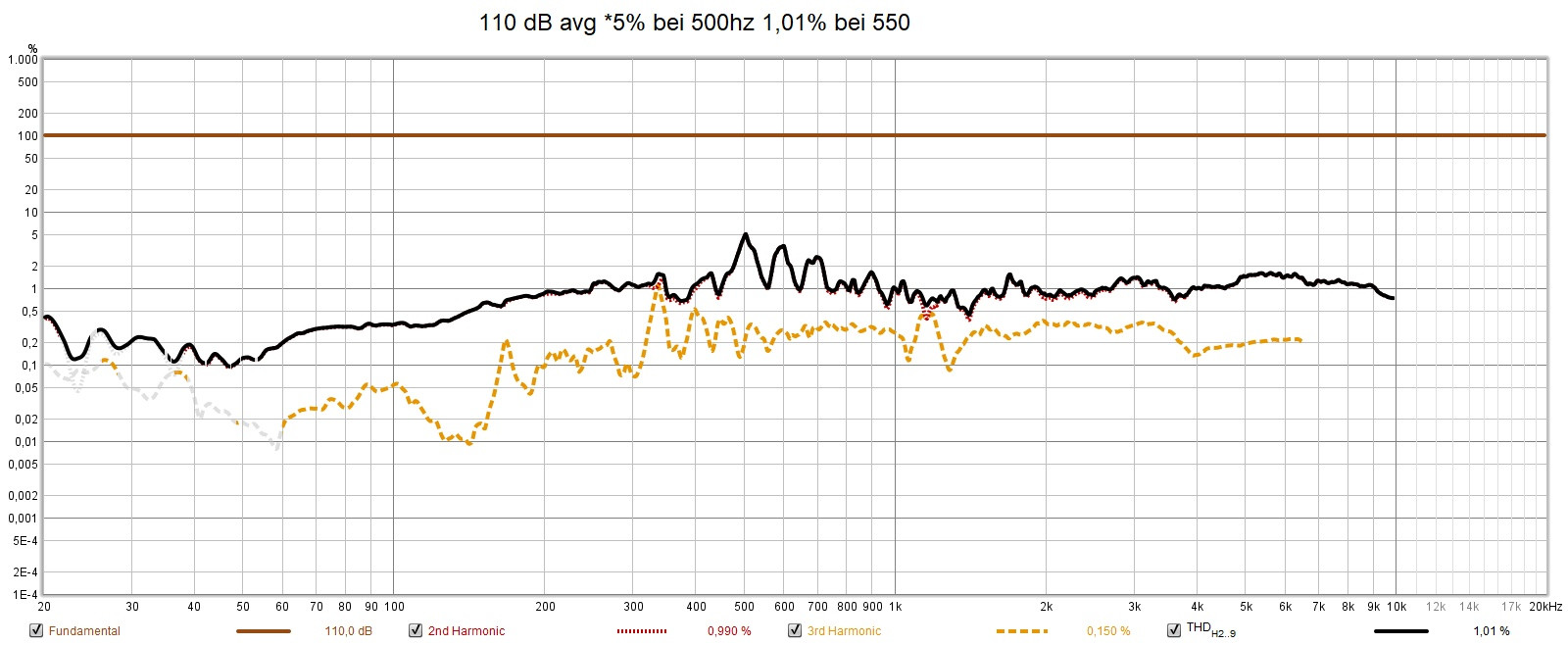

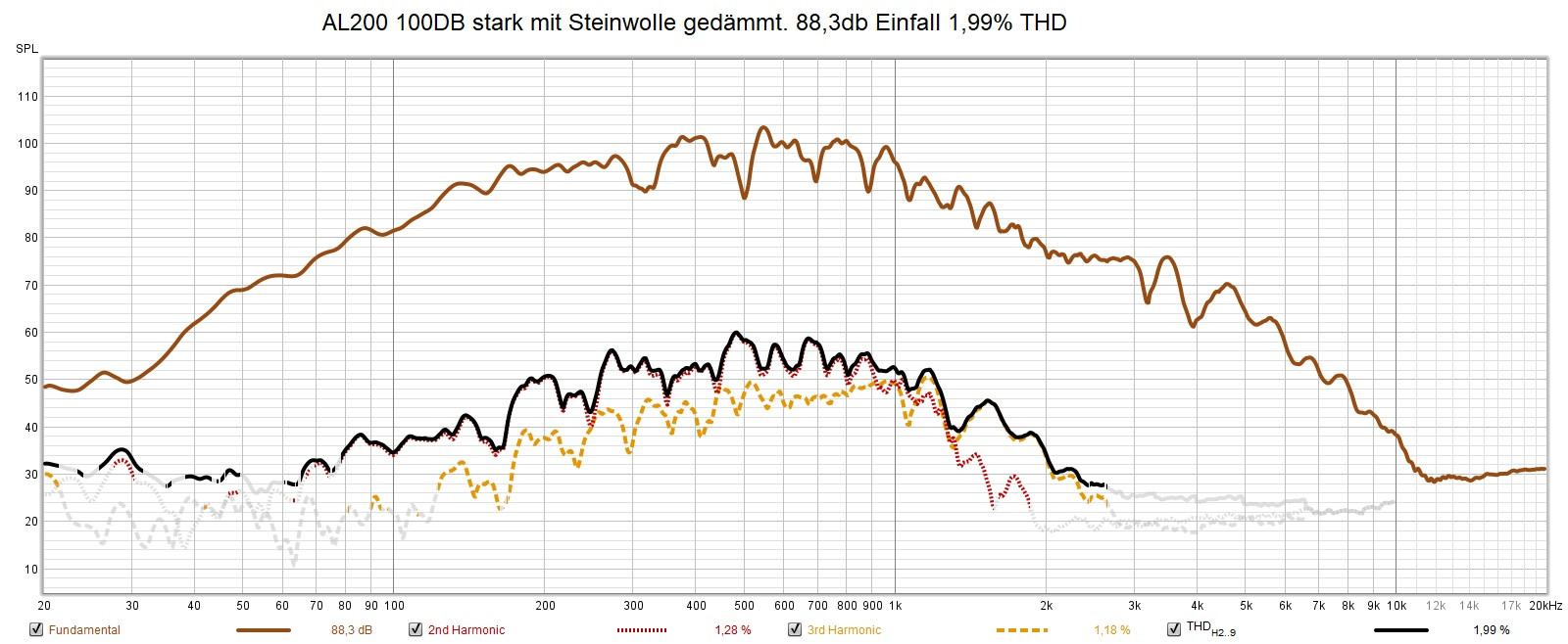

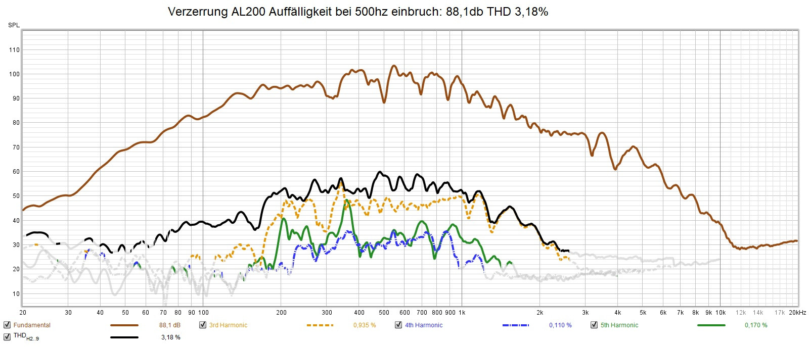

                          Verzerrung:
                          Klicke auf die Grafik für eine vergrößerte Ansicht  Name: Dachstuhl Phönix 100db Verzerrung.jpg Ansichten: 0 Größe: 297,6 KB ID: 713178
                          Bei 500 hz sieht mir das etwas komisch aus?
                          Links mit normaler Dämmung und rechts mit viel Steinwolle
                          Klicke auf die Grafik für eine vergrößerte Ansicht  Name: Dachstuhl Phönix 100db Verzerrung AL200.jpg Ansichten: 0 Größe: 291,4 KB ID: 713181 Klicke auf die Grafik für eine vergrößerte Ansicht  Name: Dachstuhl Phönix 100db Verzerrung AL200 stark gedämmt.jpg Ansichten: 0 Größe: 278,2 KB ID: 713182
                          Wenn der Bass dann hinzukommt wird es nochmal spannend!

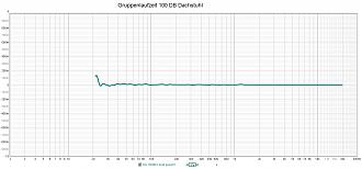

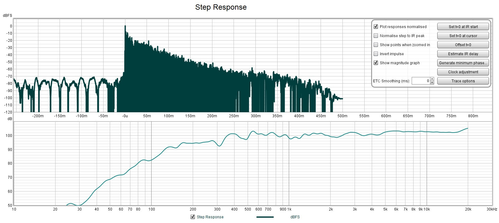

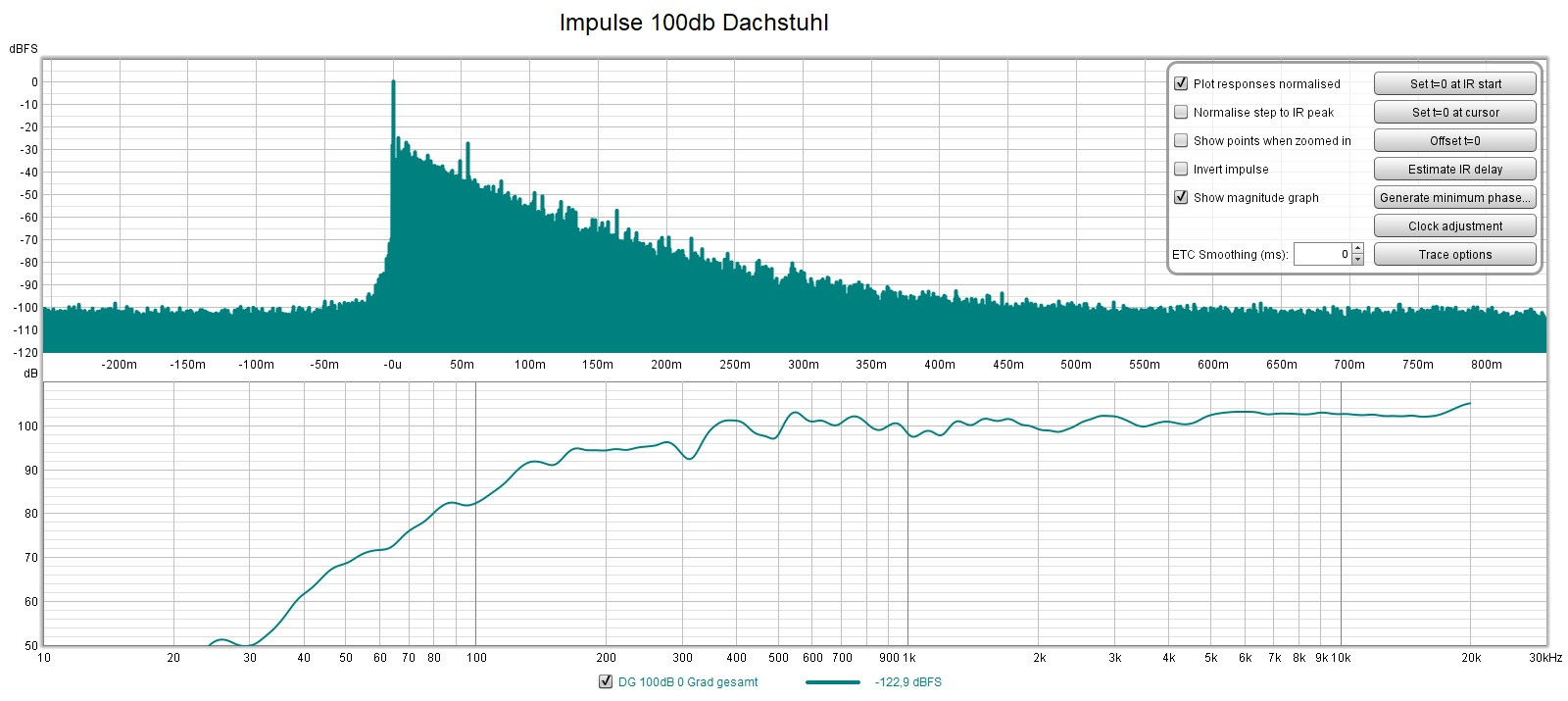

                            So nochmal einige:
                            Impuls / Step Response
                            Klicke auf die Grafik für eine vergrößerte Ansicht  Name: Dachstuhl Phönix 100db Impulse.jpg Ansichten: 0 Größe: 251,0 KB ID: 713185 Klicke auf die Grafik für eine vergrößerte Ansicht  Name: Dachstuhl Phönix 100db Step Response.jpg Ansichten: 0 Größe: 259,6 KB ID: 713184
                            Gruppenlaufzeit (kann das mein UMIK-1 überhaupt?)
                            Klicke auf die Grafik für eine vergrößerte Ansicht  Name: Dachstuhl Phönix 100db Gruppenlaufzeit.jpg Ansichten: 0 Größe: 296,3 KB ID: 713186
