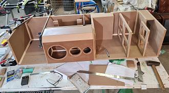

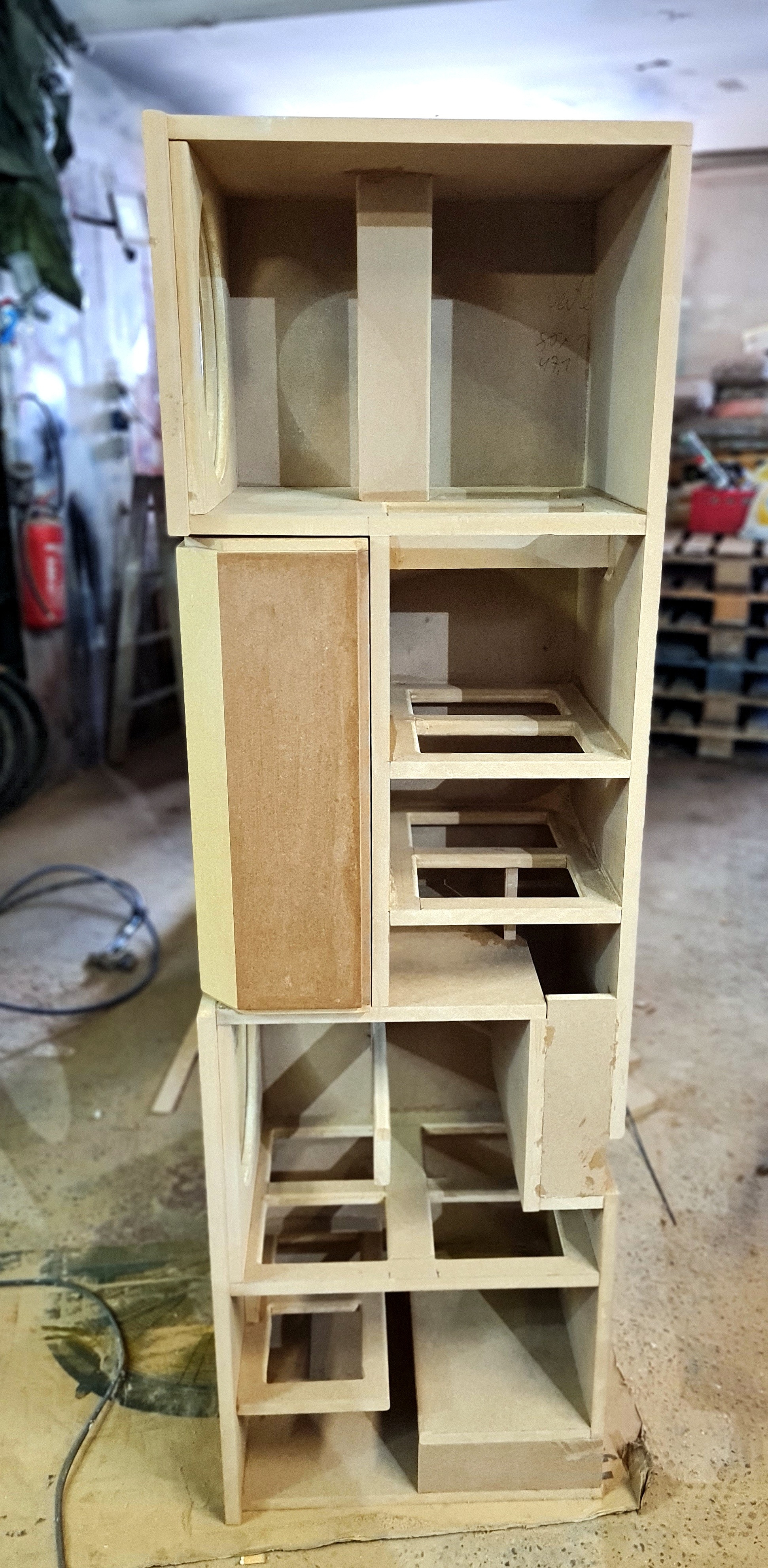

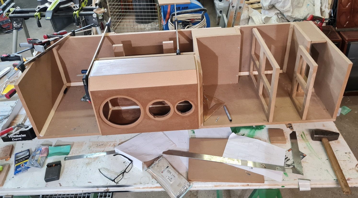

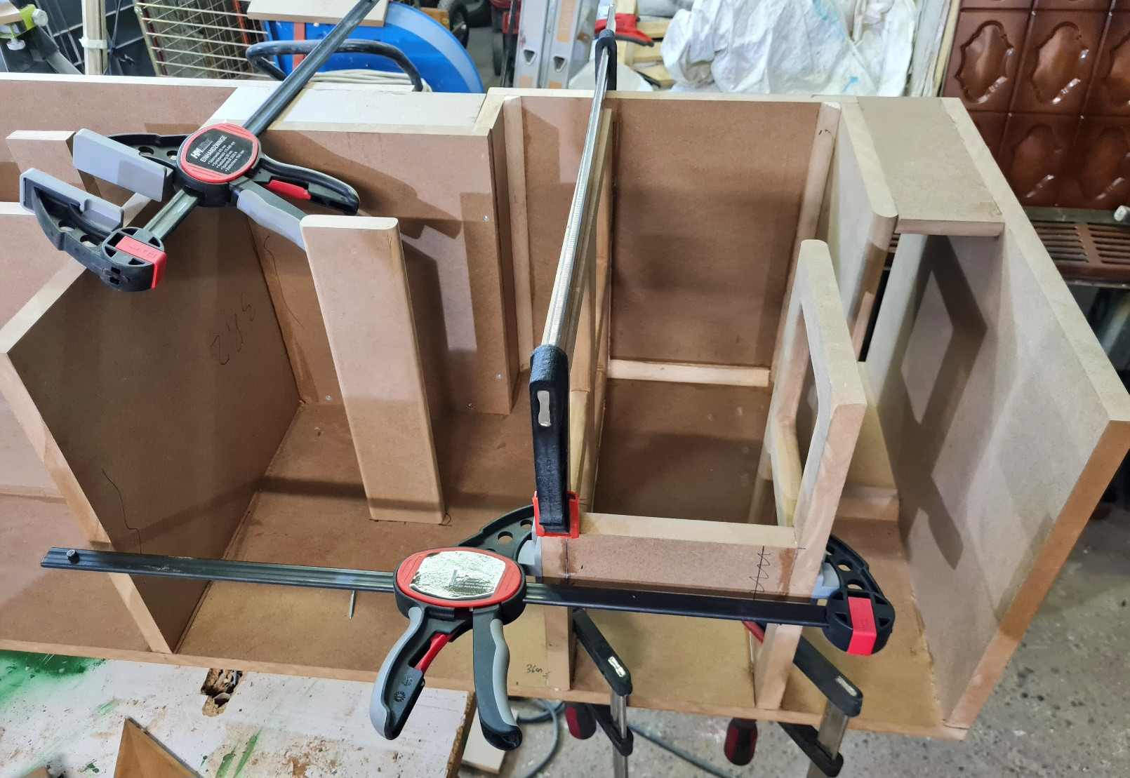

          So langsam tut sich was, die erfolgreichen Tests der Satelliten hat motiviert
Ansichten: 774
Größe: 412,5 KB
Ansichten: 780
Größe: 499,7 KB

            Es wird was gebaut. Und es sieht vielversprechend aus. Bin sehr gespannt
            • Mr Bombasti
              • 25.07.2011
              • 237
              Ja, ich freue mich auch sehr auf das Ergebnis und weitere Bilder! Sieht gut aus bisher!

                Da tut sich Einiges...
                Dank deiner Fotos kann man als werkstattloser Mensch erahnen (und irgendwie auch beneiden), was man da alles braucht und machen muß
                (v.A. im Fall deiner Atlanten, die ja ohne Zweifel zu den komplizierten Gehäusen gehören)
                und wieviel an Spezialwerkzeug das braucht.
                Allein schon die Myriaden an Schraub-, bzw. Schnellklemmzwingen sämtlicher Dimensionen gleichzeitig eingesetzt, usw.....
                Sehr schön und beeindruckend, was du dir da zusammenbaust.
                P.S.: was hast du denn da bei den aktuellen Preisen so überschlagsmäßig für das Holz bzw. MDF gelöhnt?

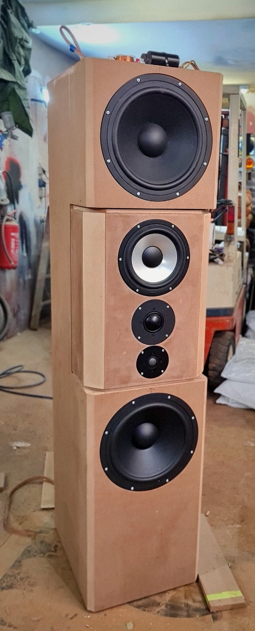

                  Der Adler ist gelandet!
                  Arbeitstitel der Box: Phönix
                  Schon seit letzter Woche läuft sie, aber ich bin so überarbeitet das ich zu nichts komme.
                  Die Box durfte jetzt zum ersten mal in der Werkstatt spielen und ich habe sie vor der Garage an der frischen Luft gemessen. Also zumindest die groben Raumreflexionen im Bass sind dann reduziert.
                  Ich hab schonmal etwas die Weiche angepasst. Den Ke25SC deutlich leiser und den G50 etwas angehoben um sie linear zu machen, diese Notwendigkeit hatte man ja auch schon beim Messen vom Mitteltonabteil gesehen.
                  Jetzt kommen sie dann zu meinem Bruder um mal wirklich in Ruhe angehört zu werden. Dann "sounde" ich sie eventuell noch etwas nach Geschmack oder Raumeinfluß.

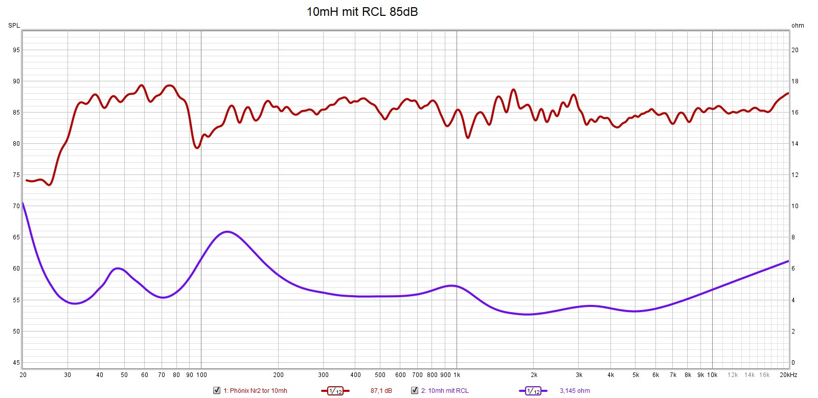

                  Hier mal einige Bilder und Messungen:
                  Klicke auf die Grafik für eine vergrößerte Ansicht  Name: 20230913_000617.jpg Ansichten: 0 Größe: 175,4 KB ID: 713554 Klicke auf die Grafik für eine vergrößerte Ansicht  Name: 20230905_142543.jpg Ansichten: 0 Größe: 1,95 MB ID: 713557
                  Macht roh schon einen imposanten Eindruck. Sie bekommt später oben noch ein "Häubchen" unter dem die Frequenzweiche ist. Dann will mein Bruder noch eine Basis bauen auf der sie steht. Von dort kommen Säulen rauf auf denen sie dann mit Dornen auf Höhe der Tiefmitteltöners gelagert ist... Speziell..
                  Die Bassweiche kommt hinter den oberen TIW und auf der Rückseite kann man mittels Lautsprecherklemmen verschiedene Weichenauslegungen schalten.
                  gedämpft ist sie vorerst jeweils mit 10 Matten Visaton Polyesterflies. Der Bassreflexkanal ist jeweils ca 20cm frei. Auf die Seiten vom oberen Bassabteil kommt noch Alubutyl.
                  Klicke auf die Grafik für eine vergrößerte Ansicht  Name: 10mH mit RCL.jpg Ansichten: 0 Größe: 266,6 KB ID: 713556

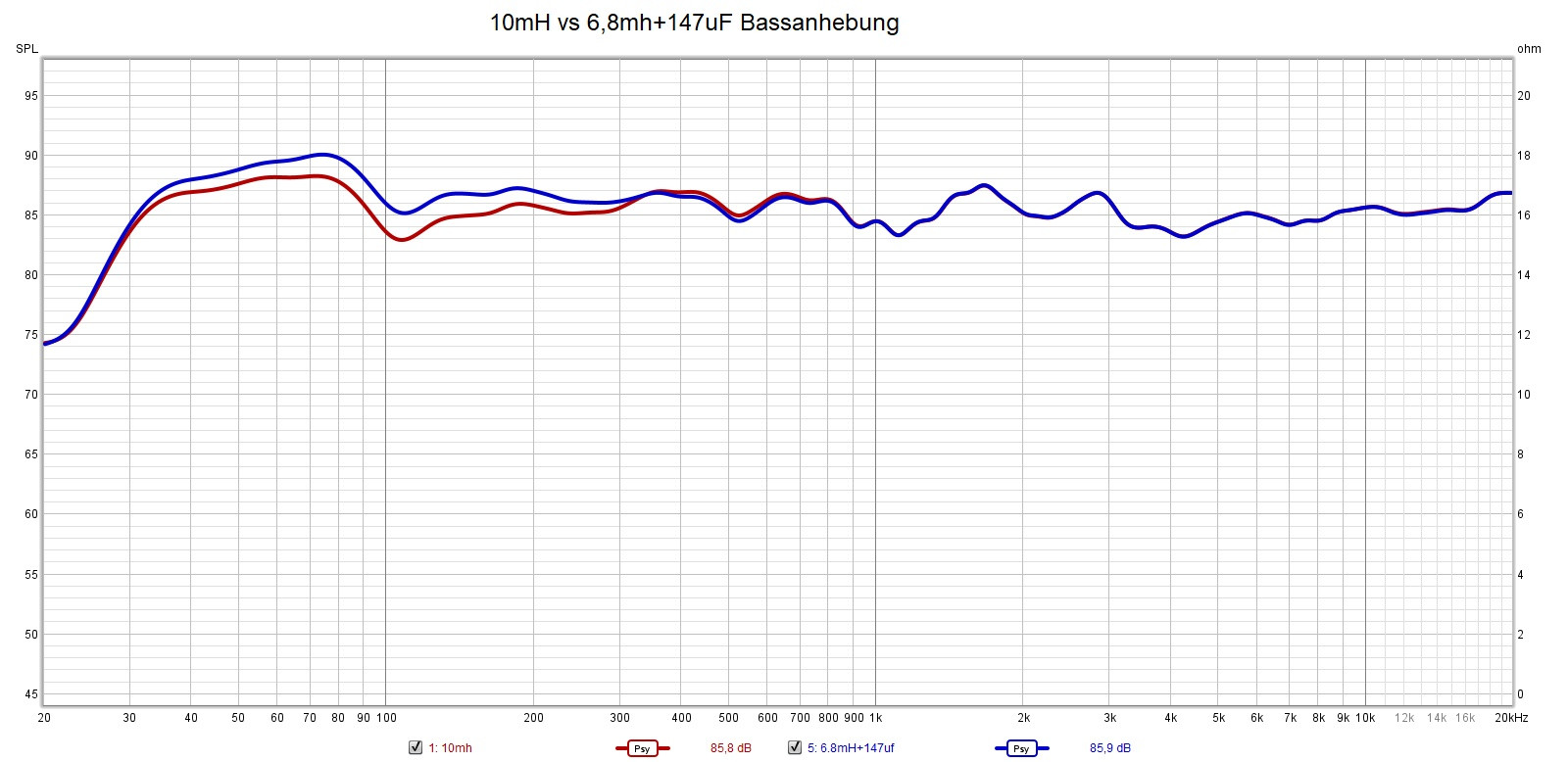

                  Frequenzgang mit 10mH Standard. Ich hab eine Senke bei 100hz. Das sollte der Raum sein. Ich muss mal eine Nahfeldmessung probieren.
                  In der Impendanzmessung seh ich keine Probleme

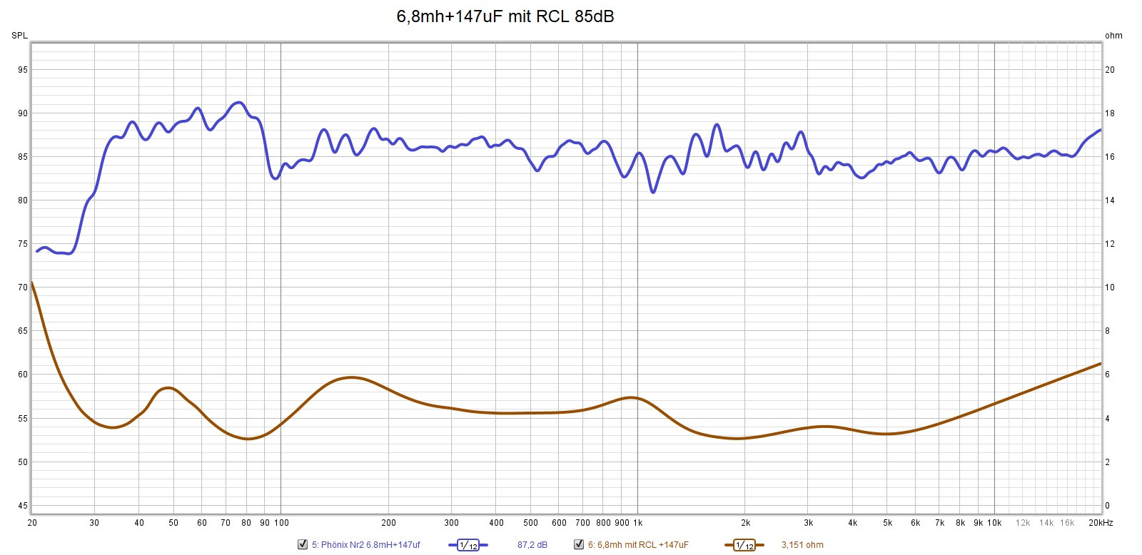

                  Klicke auf die Grafik für eine vergrößerte Ansicht  Name: 6,8mH+147 uF inkl. RCL @ 85dB.jpg Ansichten: 0 Größe: 261,5 KB ID: 713553
                  6,8mH mit zusätzlichen 147uF
                  Tonal derzeit der Favorit. Mal sehen wie das im Raum klingt.

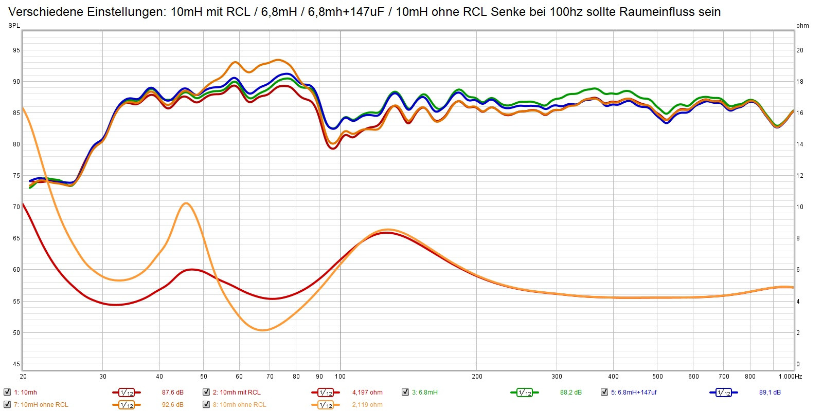

                  Klicke auf die Grafik für eine vergrößerte Ansicht  Name: 10mH vs 6,8mH +147uF.jpg Ansichten: 0 Größe: 247,8 KB ID: 713555
                  6,8mH+147uF vs 10mH

                    Also bei uns ist das wirklich ein richtiger Garagenbau! Wir haben eine etwas bessere Kappsäge und dann war es das. Ne günstige Tischkreissäge mit kleinem Tisch und einige Schraubzwingen. Viel wird mit so einem Sägelineal für die Handkreissäge gemacht Und schleifen.. schleifen...schleifen....
                    Flex und Exzenterschleifer sind unsere bessten Freunde.
                    Ja und das Holz war teuer. Wir haben für den Zuschnitt beim lokalen Holzfachhändler (nicht Baumarkt) um die 400-500€ liegen lassen. Allerdings mit zusätzlichem Zuschnitt für mich (Center Projekt) ect pp.

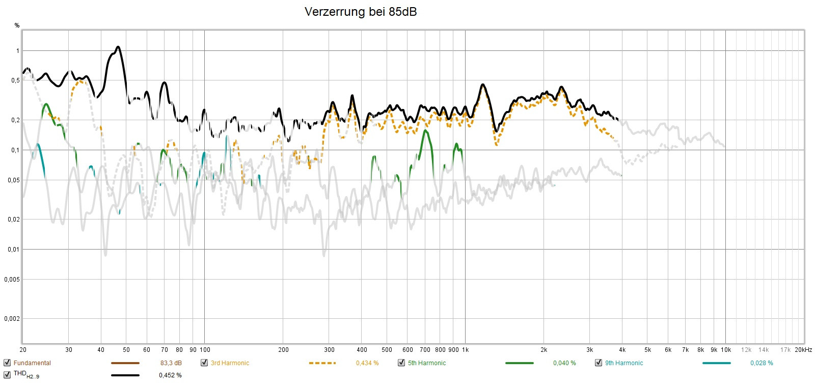

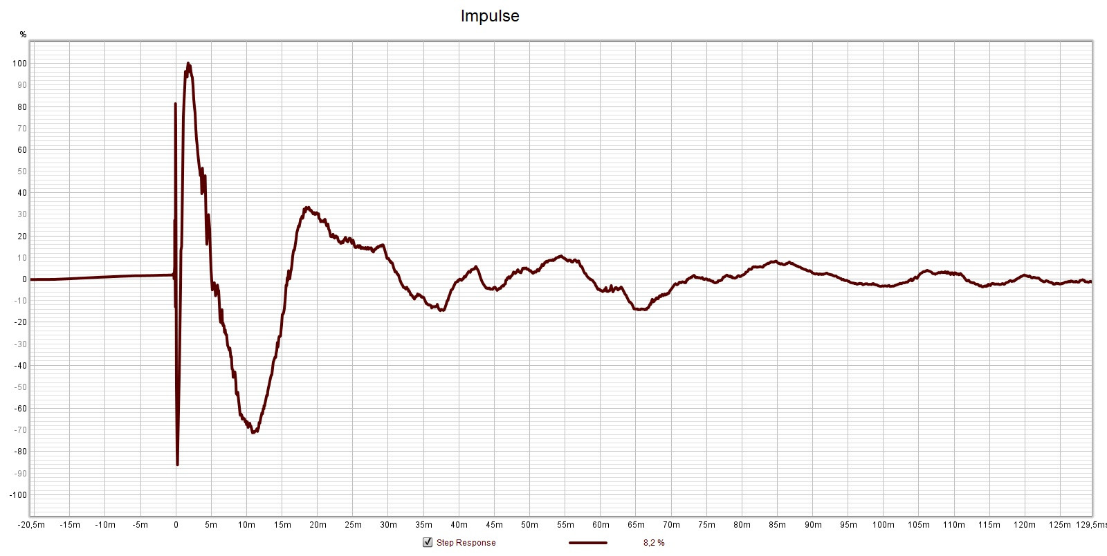

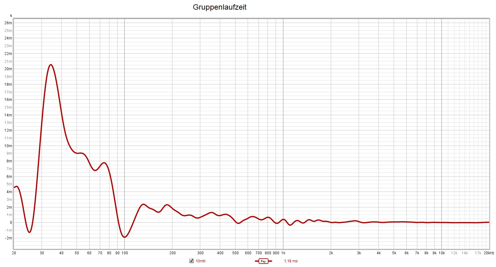

                    So noch einige Messungen:

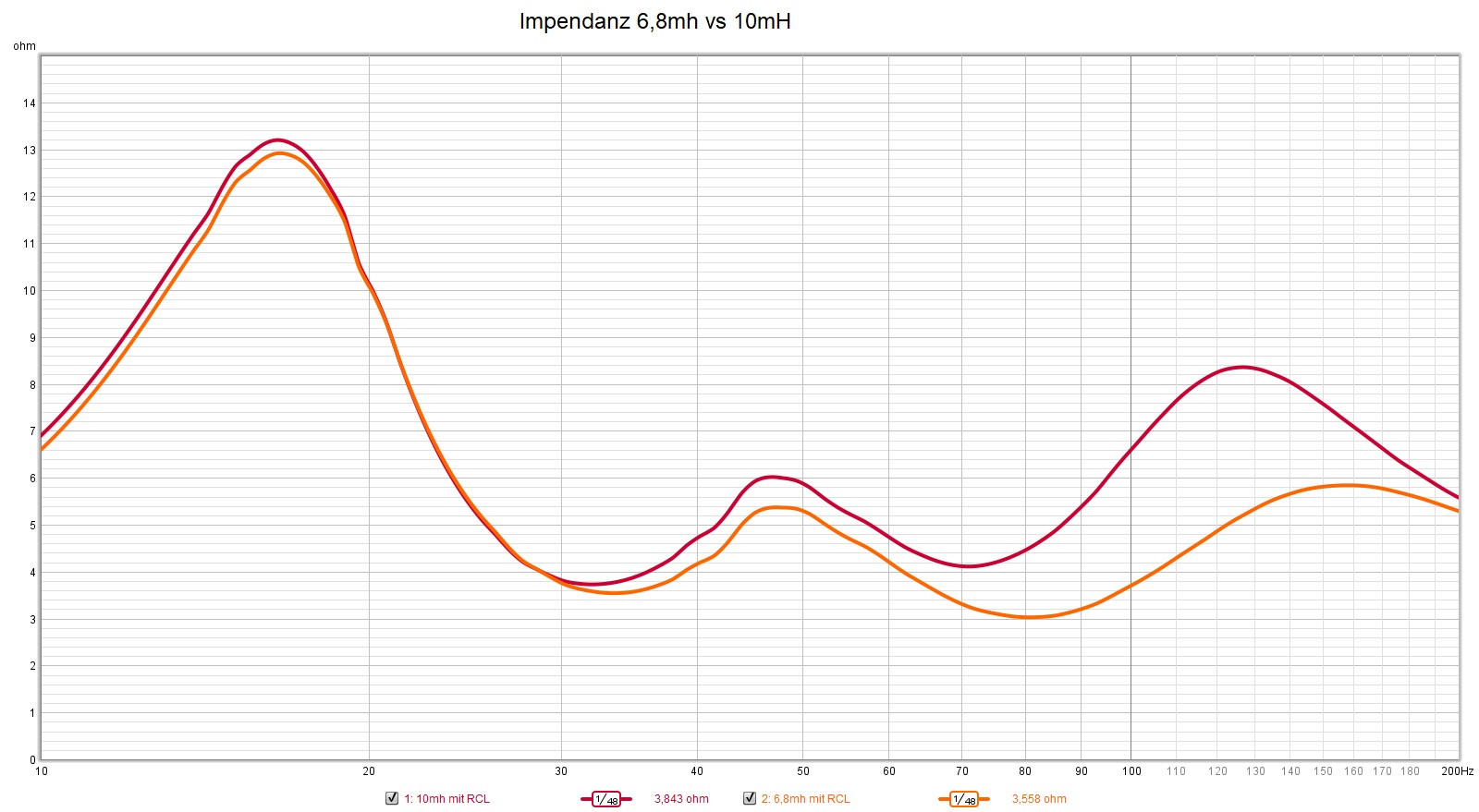

                    Klicke auf die Grafik für eine vergrößerte Ansicht  Name: Impendanz 10mH vs 6,8 mH.jpg Ansichten: 0 Größe: 296,1 KB ID: 713562
                    Impedanzverlauf 6,8mH und 10mH
                    Klicke auf die Grafik für eine vergrößerte Ansicht  Name: Gruppenlaufzeit.jpg Ansichten: 0 Größe: 269,8 KB ID: 713561
                    Gruppenlaufzeit

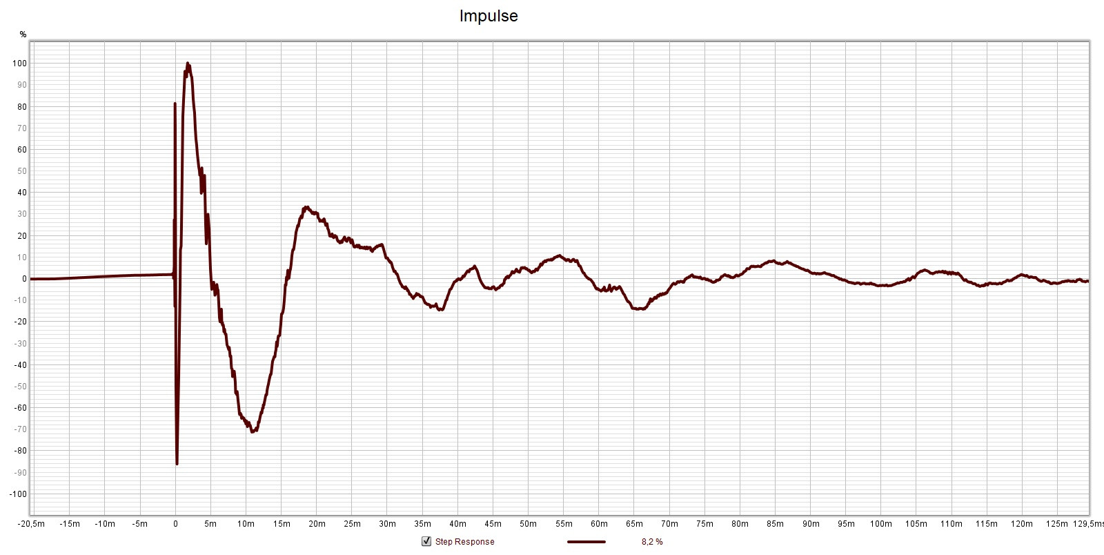

                    Klicke auf die Grafik für eine vergrößerte Ansicht  Name: Impulse.jpg Ansichten: 0 Größe: 315,7 KB ID: 713563
                    Impulsantwort
                    Klicke auf die Grafik für eine vergrößerte Ansicht  Name: Verzerrung.jpg Ansichten: 0 Größe: 187,7 KB ID: 713560
                    Verzerrung bei 85dB

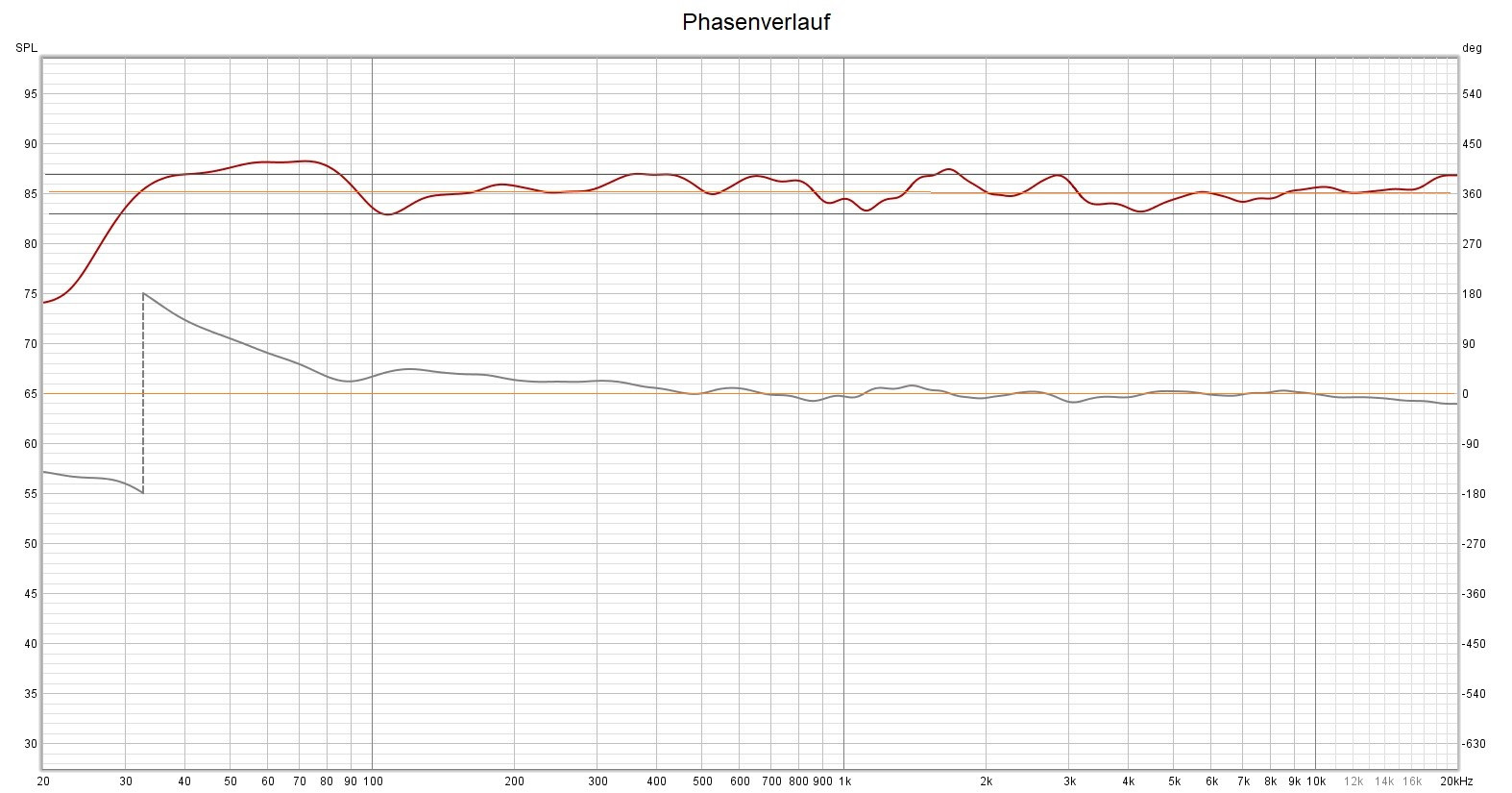

                    Hier noch Phasenverlauf und Frequenzgang
                    Klicke auf die Grafik für eine vergrößerte Ansicht  Name: Phasenverlauf.jpg Ansichten: 0 Größe: 284,3 KB ID: 713567

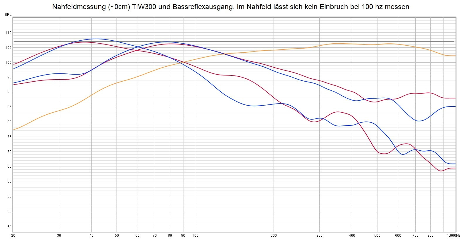

                    Nahfeldmessung inkl. Bassreflexausgang
                    Kein Einbruch bei 100hz

                        Auf deinem Foto sehe ich gerade, daß da ein Gabelstapler steht.
                        Damit hast du also auch die nötigen Mittel, deinen Atlanten eine Standortänderung zuteil werden zu lassen, falls dies nötig werden sollte...

                          Man kann ganz einfach den Einfluss des Raumes auf die 100 Hz so feststellen, dass man nur den TIW 300 lufen lässt, und schaut ob die Senke da ist oder nicht. Selbst der AL ohne Filter wird es verraten.
                          • DanielK78
                            • 11.03.2021
                            • 526
                            Danke für deinen Input Markus.
                            Ja mir ist dann auch eingefallen ich könnte im Nahfeld messen. Hatte ich nachträglich noch hinzugefügt. Siehe letzte Messung oben.

                            Ja den Stapler braucht man fast. Müssten mal messen was die auf die Waage bringen. Es wurde ja auch durch die vielen Kreuzverstrebung ziemlich massiv gebaut. Einzig im Bereich vom oberen TIW könnte man noch nachrüsten. Eventuell eine Querverstrebung die verschraubt wird und Alubutyl. (Wegen der Bassweiche)

                              Die 100 Hz-Senke kann von Boden/Decken/Wand-Reklektionen kommen und ist ein Zeiteffekt. Nicht korrigieren! Ich habe so was auch - nachweislich Deckenreflektion, da die Senke bei Höhenänderung des Mikros variiert. Damit muss/kann ich leben, es stört nicht beim Hören.
